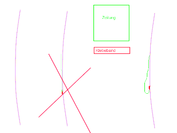

Habe mal von meinem Dad gehört, dass er an die Ränder einfach loses Zeitungspapier legt...habe aber keine eigenen Erfahrungen damit.Andi hat geschrieben: Nun die Preisfrage: Wie bekomme ich das jetzt lackiert, so dass ich keinen "Trennstrich" durch das Klebeband auf meinen Seitenteilen habe?

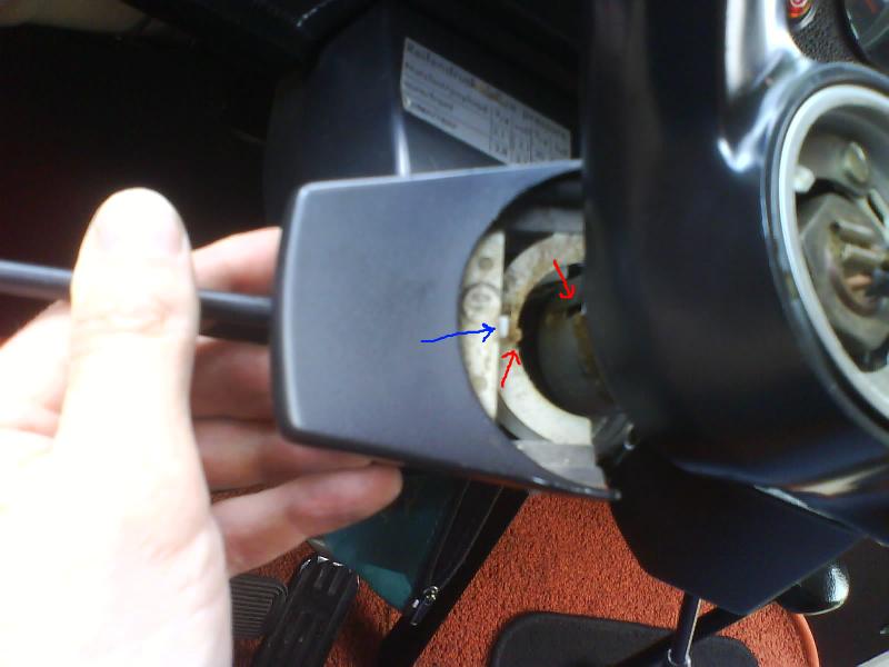

Ansonsten: gestern Blinker-Zurücksetz-Automatik repariert.
Der kleine Nüppel (roter Pfeil) saß nicht richtig in der Nut am Lenkrad, sodass der andere kleine Nüppel (blauer Pfeil) den Mitnehmer am Lenkrad nicht berührte.
