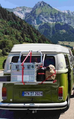

Ich habe auf unserem Fiamma eine Zarges 73 l Box (40564) abnehmbar montiert. Die Masse sind L600*B400*H410 mm passt von der Tiefe gut auf die Fahrradschienen. Ich habe am senkrechten Bügel des Trägers eine Querstange verschraubt, das ist der Anschlag für die Kiste. Gehalten wird das durch einen Spanngurt - siehe Bild.
Rechts und links davon habe ich noch zwei Alurohre von unten zwischen den Schienen montiert, da befestige ich die Auffahrkeile mit einer Schraube und den Benzinkanister mit Spanngurten.
Das ganze hat sich schon drei Sommerurlaube und > 10.000 km bewährt.
