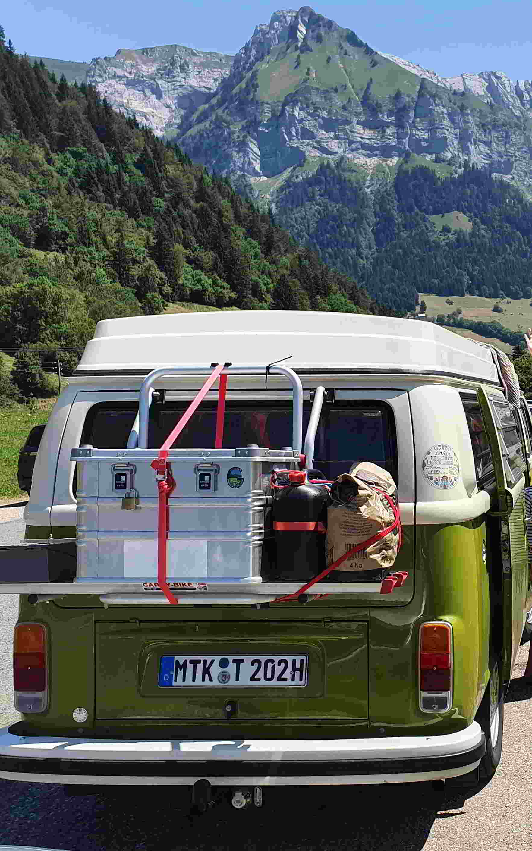

wir haben uns jetzt den Fiamma Träger bestellt also gebraucht gekauft. Wir wollen aber zumindest aktuell weniger die Fahrräder draufstellen sondern eine Wasser/Spritzwasserfeste Kiste wo ich das ganze Werkzeug, Ersatzteile und ein paar Sachen die man extrem selten benötigt verstauen kann.
Hat da jemand Tipps wie auf dem Carry Bike das ganze zu befestigen ist und vllt jemand Tipps welche Kisten dafür gut geeignet sind udn wie ich die am besten befestige das die nicht runterfallen?

bei solchen Kisten fällt häufig ein Name: "Zarges"...
Auch auf meinem Dachträger habe ich eine größere 120 Liter "Zarges" polierte Alu-Kiste (ex-Sani/-Bundenswehr) draufgeschraubt
(Verschraubung von Innen, damit sie nicht zu einfach geklaut werden kann).
Also nicht nur neu suchen, sondern viele gibt es auch günstig gebraucht...

Ich habe auf unserem Fiamma eine Zarges 73 l Box (40564) abnehmbar montiert. Die Masse sind L600*B400*H410 mm passt von der Tiefe gut auf die Fahrradschienen. Ich habe am senkrechten Bügel des Trägers eine Querstange verschraubt, das ist der Anschlag für die Kiste. Gehalten wird das durch einen Spanngurt - siehe Bild.
Rechts und links davon habe ich noch zwei Alurohre von unten zwischen den Schienen montiert, da befestige ich die Auffahrkeile mit einer Schraube und den Benzinkanister mit Spanngurten.
Das ganze hat sich schon drei Sommerurlaube und > 10.000 km bewährt.
