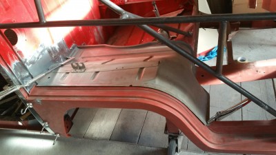

Sag mal Andy,
wie hast du das bei der B-Säule gelöst?
Hast du erst die Säule "gebaut" und dann am Bus eingesetzt und verschweißt?
Bei mir steht die gleiche Baustelle noch an, ich weiß aber grade nicht in welcher Reihenfolge ich da vorgehen soll, da sowohl das Knieblech als auch die beiden Spitzen der B- und A-Säule fehlen.
Habe jetzt erstmal den oberen und unteren Querträger zwischen den B-Säulen ersetzt und muss jetzt schauen wie ich den Anschluss an die Säule unten mache. Leider ist hier alles so ruiniert, das ich nichteinmal mehr sehen kann wie das zusammengehört.

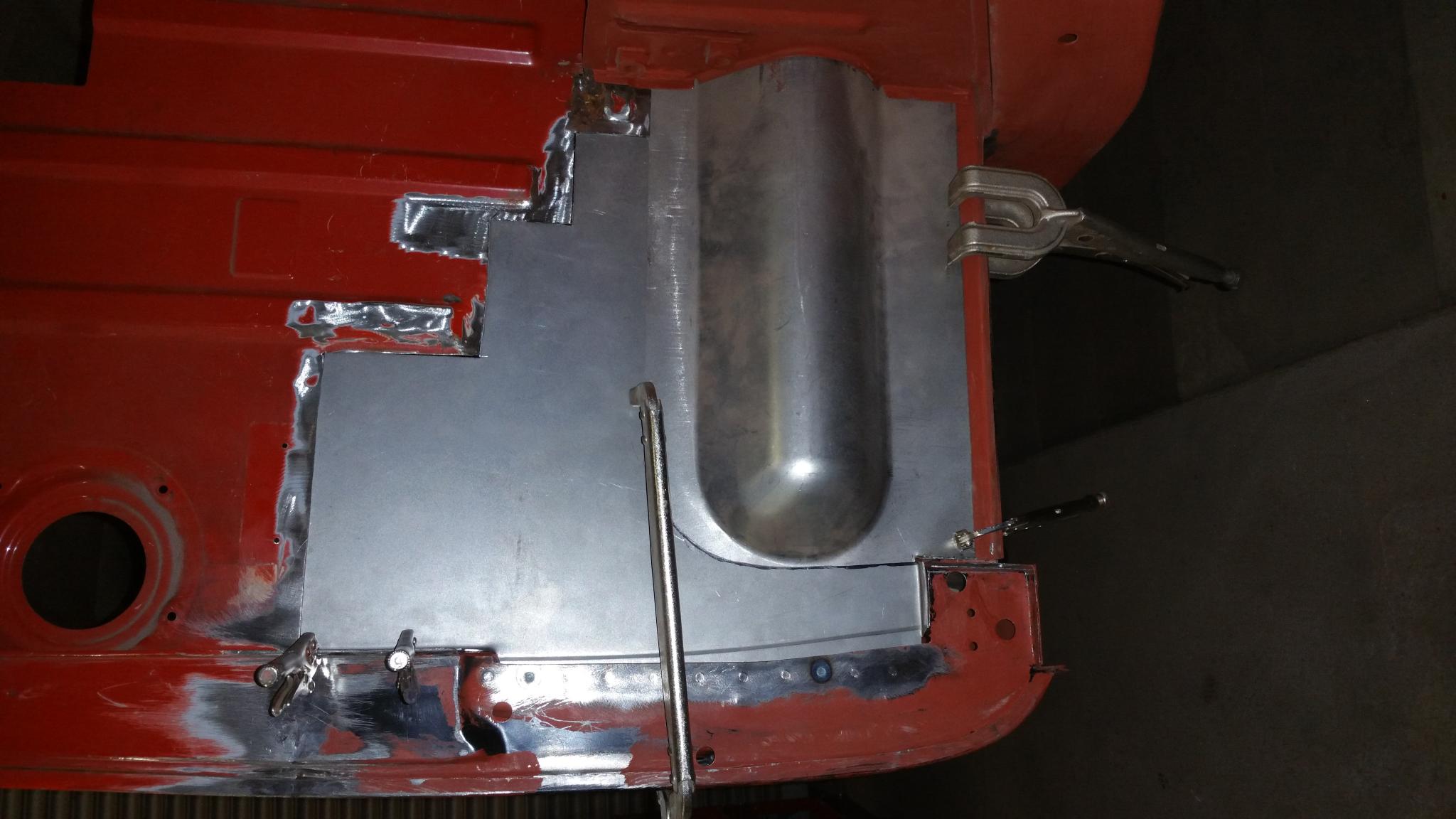

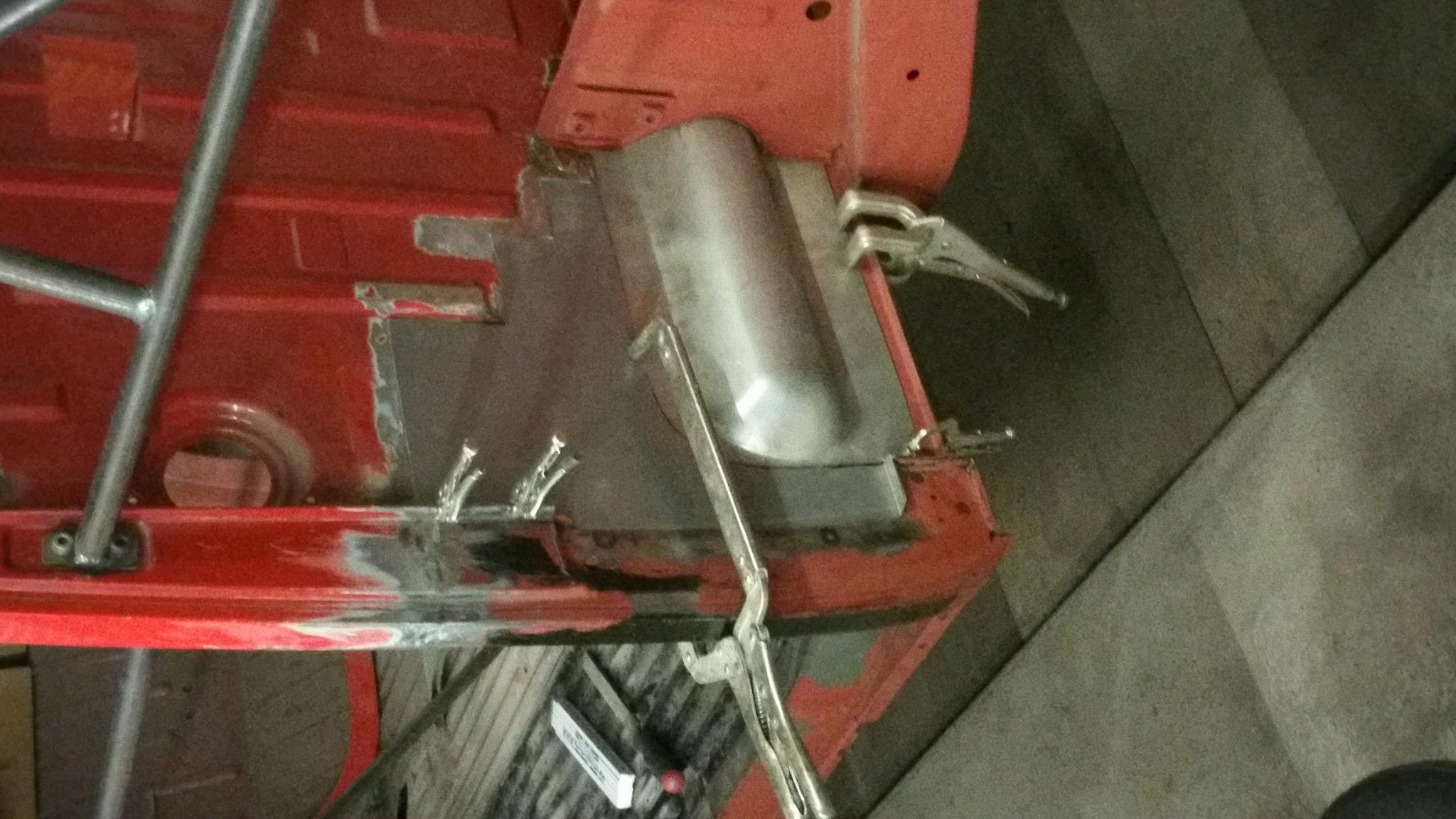

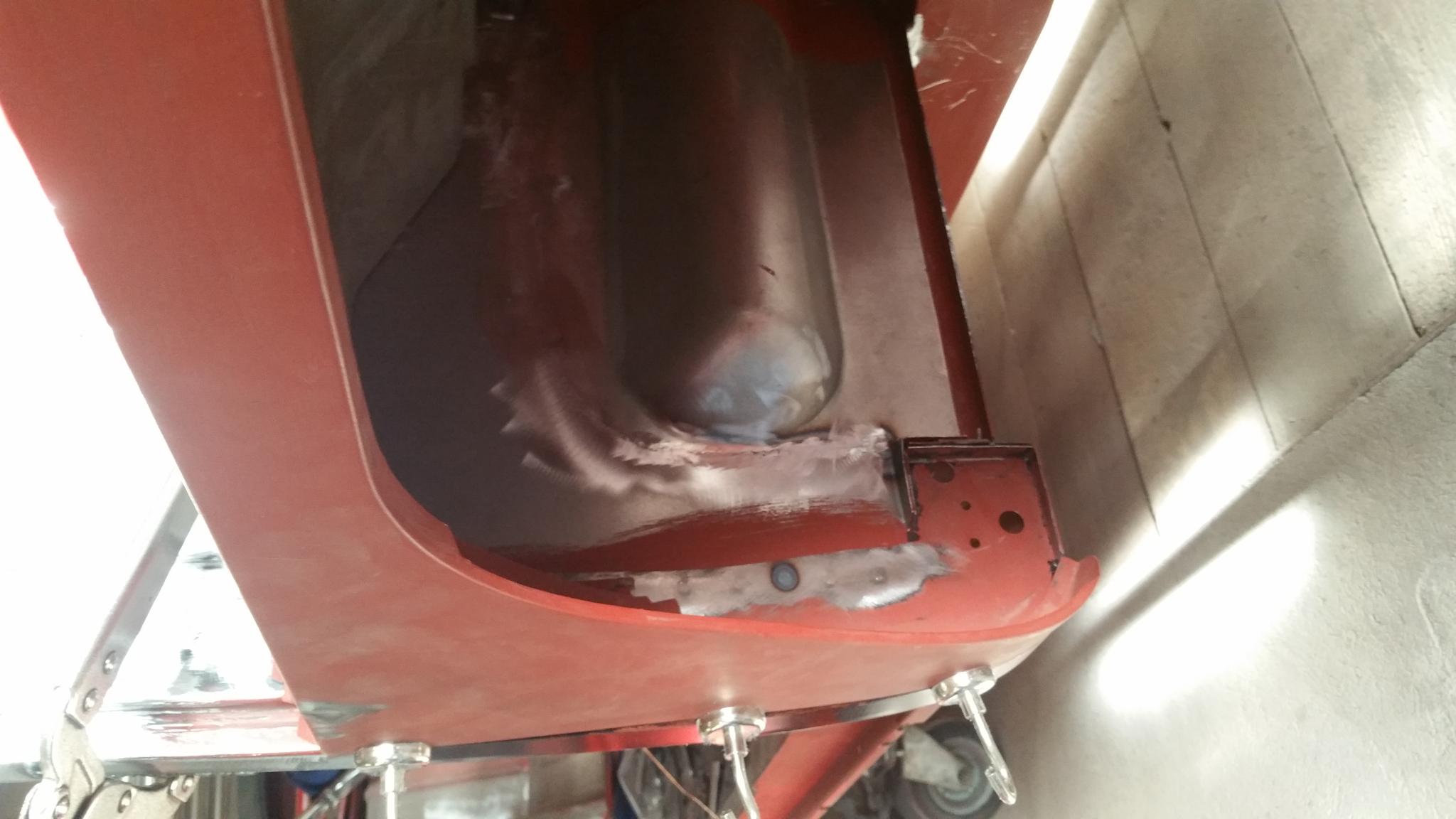

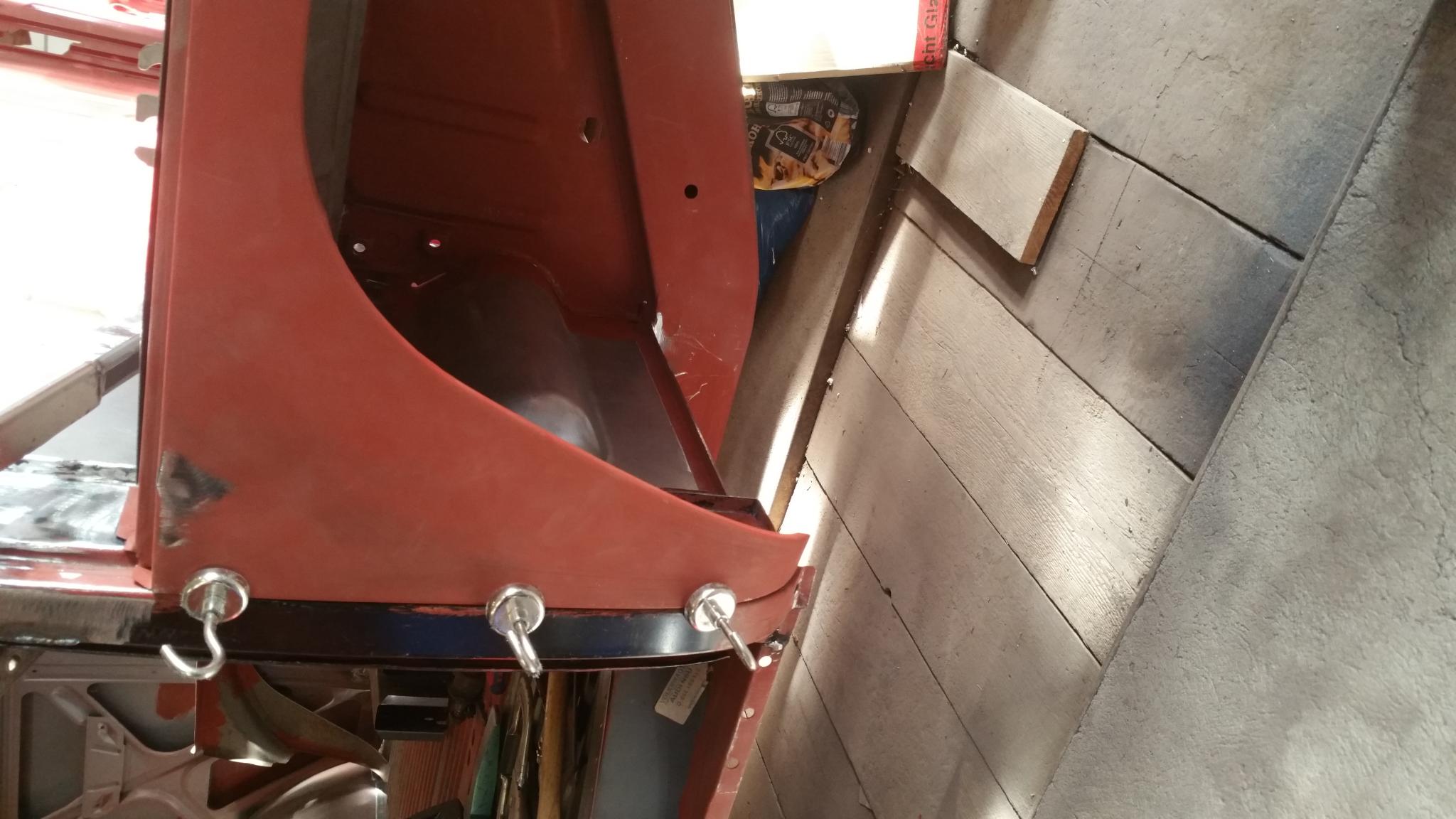

Mein Vater war mal wieder am Werk.
Auf diesem Bild sind nun 3 Hersteller von Blechen
VW DO BRAZIL mit der B Säule, Volksworks mit dem passenden Anschluss und dann noch Autocraft mit der richtigen Wölbung für die Füße.
Daß Anschlussblech und die Wölbung werden nun auf der Richtplatte Wig verschweißt und danach geschlichtet.
Andy
www.karosserie-staller.de

Danke fürs teilen Deiner Arbeit am Bus, das ist richtige Kunst die Du da ablieferst :respekt: Ich wäre froh ich könnte das nur halb so gut ...aber vielleicht gibst du ja auch mal einen Workshop in meiner Gegend :dafür:
Kannst du mir noch bitte erklären was man unter schlichten versteht? Ich kenn das nur vom Brennholz ;-)
Gruß Daniel

Roman
Beiträge: 1494
Registriert: 14.02.2008 16:37
Re: T2a Clipper Restauration*Neue Bilder*
Beitrag von Roman »
"Schlichten" nennt man das Glätten vom Blech - Bügeln geht ja nicht so gut :)

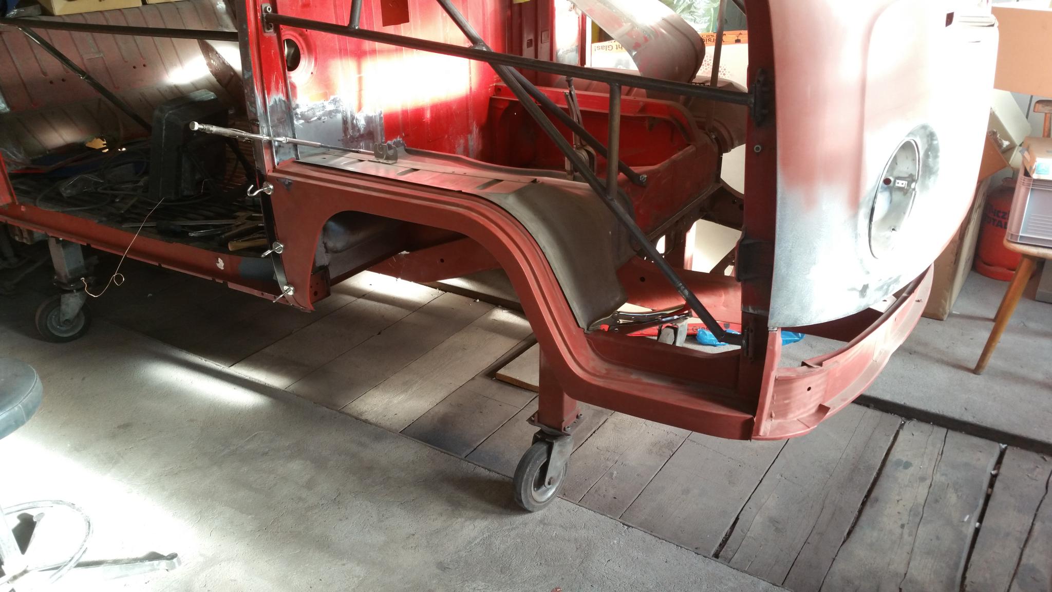

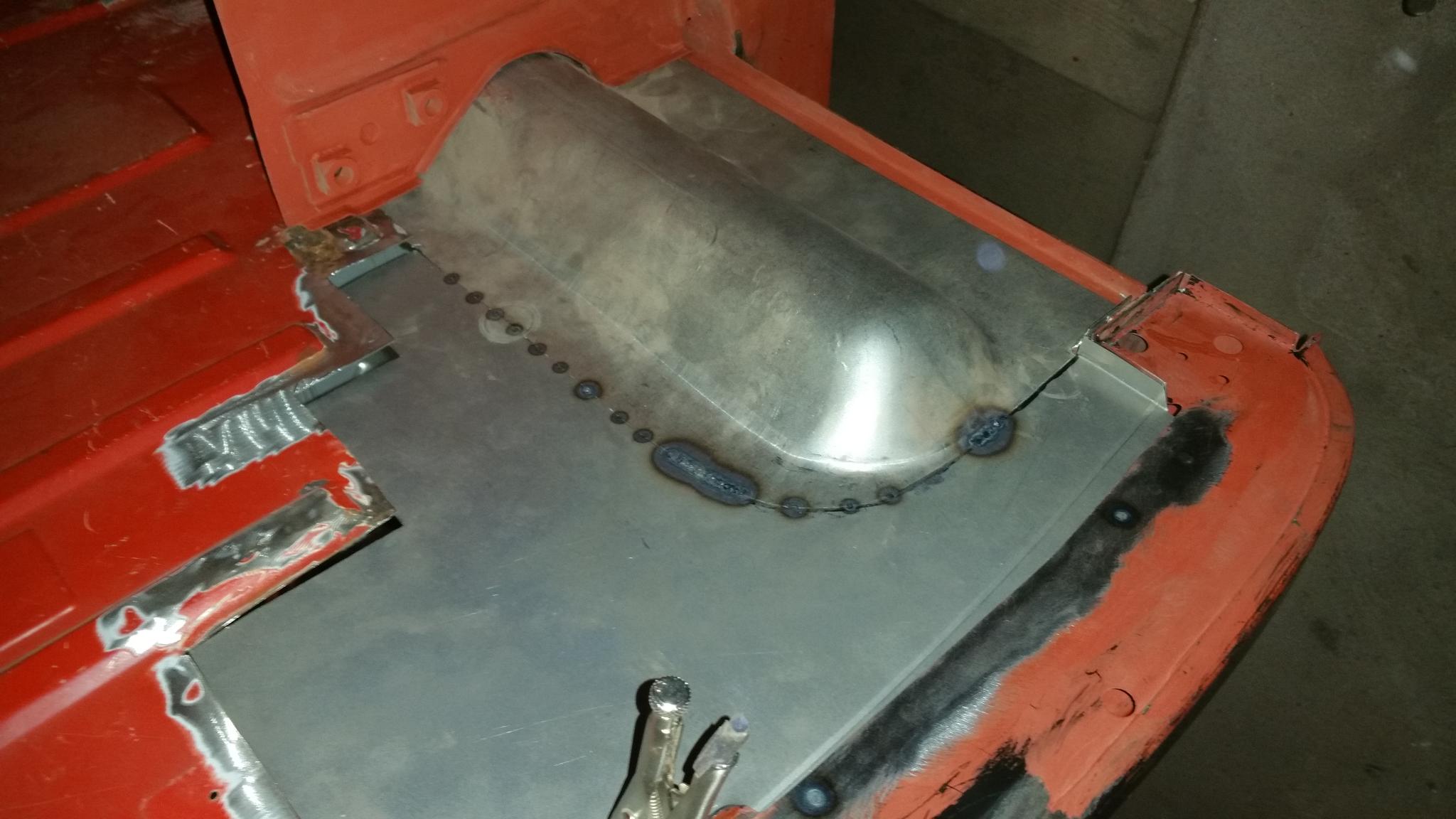

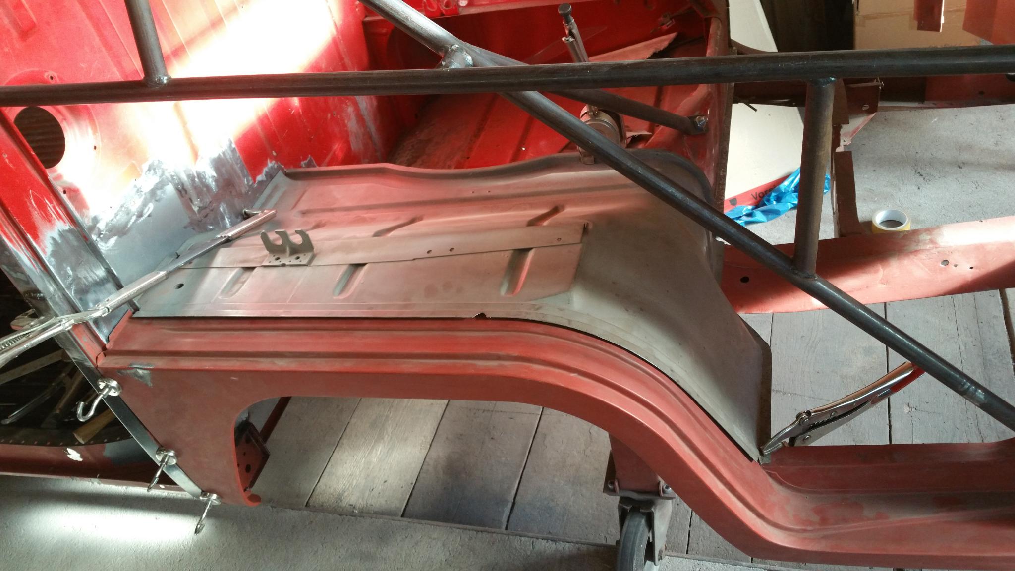

Weitere Bilder vom Clippper.
Beitrag von BulliUli »
Läuft bei dir !
Nächstes Jahr zum JT ist das Wägelchen aber fertig oder ?
:respekt: :dafür:
