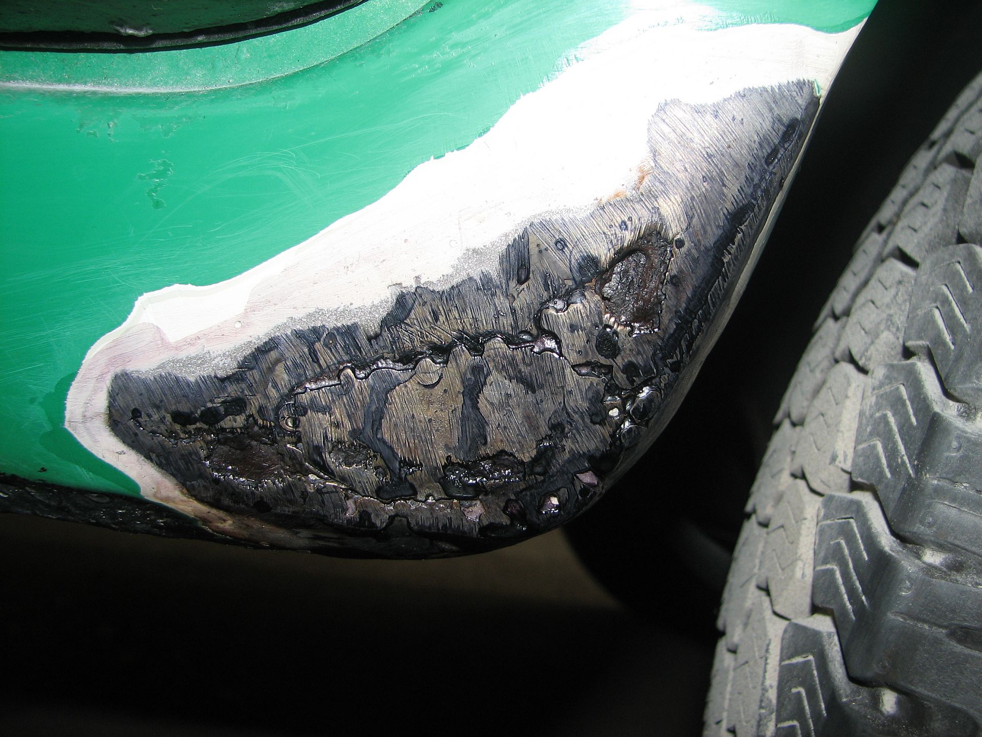

Ich habe, nichts Böses ahnend, eine Roststelle vorne links freigelegt. Unter einer 5mm dicken Schicht Spachtel kam dann folgendes zum Vorschein:
mit Rostumwandler behandelt.
Glück im Unglück:
Nachdem ich mit der Drahtbürste schon fast 5 mm tief im Material drin war, kam doch noch Metall zum Vorschein. Ich hatte schon befürchtet, dass die Ecke nur noch aus Kunststoff besteht.
Übermorgen fahren wir mit dem Bulli in den Urlaub.
Deswegen wird das Ganze erstmal grundiert, mit Flüssigmetall glattgezogen und provisorisch überlackiert. :?

Jörch *198 hat geschrieben:Ich habe, nichts Böses ahnend, eine Roststelle vorne links freigelegt. Unter einer 5mm dicken Schicht Spachtel kam dann folgendes zum Vorschein:
Glück im Unglück:
Sehen bei mir beide so aus, eine Seite nur noch aus Spachtel, die andere MischMasch :-D, ich habs black geschliffen, mit Owatrol geflutet, Brantho wieder gespachtelt und lackiert.
Die Stellen sind mir egal, da das Zeug tasuchbar ist und meinen Bus nicht zersetzten lässt :-D.
Btw, ich habe in die "Vertiefung" von unten ein Loch gewbohrt, damit von innen kein Wasser steht. Das sollte paar Jahre halten.
Andreas

Gute Idee, das klingt logisch. :gut:
Hinter dem Loch oben rechts scheint auch irgendeine Pampe drin zu sein... mal gucken, ob die sich auch unten wiederfindet.

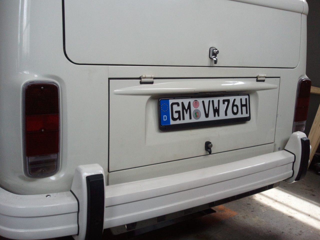

Klaus und ulme jetz ma bidde weggucken, stark sein oder mich einfach machen lassen... :wink: :knuddel: :mrgreen:
Carl ne neue Arschoptik mittels konkretkrassen roten T2c-Rückleuchten verpasst ey. :mrgreen:
Kommentare sind ok, aber nicht zum Motorklappenschloß, sonst gibts Augenringe. :ritter:

Hi Stefan,
sieht doch gut aus das Heck. Was mich extrem ankotzen würde ist das GM :steine: :flop:
Beiträge: 7339
Gringo hat geschrieben: Kommentare sind ok, aber nicht zum Motorklappenschloß, sonst gibts Augenringe. :ritter:
Gips das nicht mehr in verchromt?
Und bestünde daran Bedarf (Nachfertigung) ?
