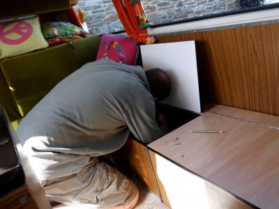

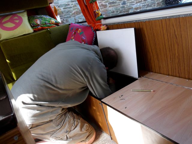

Habe mir in England einen kleinen Umbau im Innenleben geleistet bei "Marlin Van Conversions" in Millbrook/Cornwall. Den hatte ich schon vor der Fahrt zum Busfest nach Malvern per E-mail eingetütet. Der Ein-Mann-Betrieb macht tolle Sachen für ganz wenig Geld. Ich habe mich von meinem viel zu großen Tisch getrennt (hab ich eh nie benutzt) und mir stattdessen einen zweiten Stauschrank/Sitzbank einbauen lassen. John hat die Tischplatte benutzt, um das gleiche Furnier vorne zu haben. Echte Maßarbeit ! Heute habe ich in Bremen neue Polster in Auftrag gegeben, damit man sich auf der neuen Doppelbank auch lang machen kann.

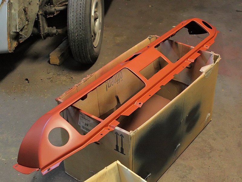

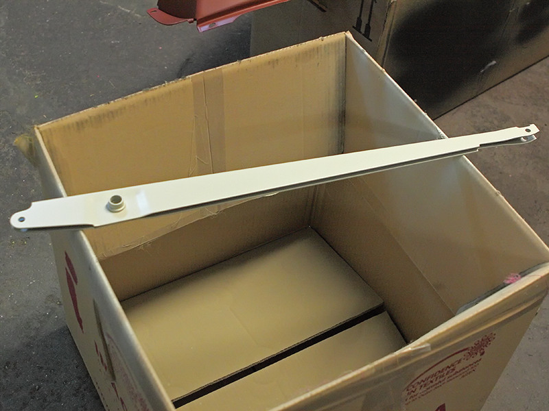

Ich habe mir mal mein Armaturenbrett und diese "Haltestange" der Handbremse vorgenommen.
Vorgestern alles Glasperlengestrahlt und mit Rostschutzgrund versehen.
Gestern dann angefangen die ersten Teile zu Füllern und eine kleine Beule im unteren Armaturenbrett beseitigt.
Heute ging es dann weiter mit Füllern. Morgen wird ein bisschen geschliffen und am Montag wird dann Lackiert.
Hier mal ein paar Impressionen :mrgreen: :mrgreen: :mrgreen:

aber hoffentlich wird das Brett "Schwarz" bzw. Mattschwarz :dafür:

Ich hatte eigentlich an Hochglanz-Weiss gedacht. Das spiegelt immer so schön in der Windschutzscheibe. :mrgreen: :mrgreen: :mrgreen:
Neeee, das ganze wird Schwarz-Seidenmatt.
