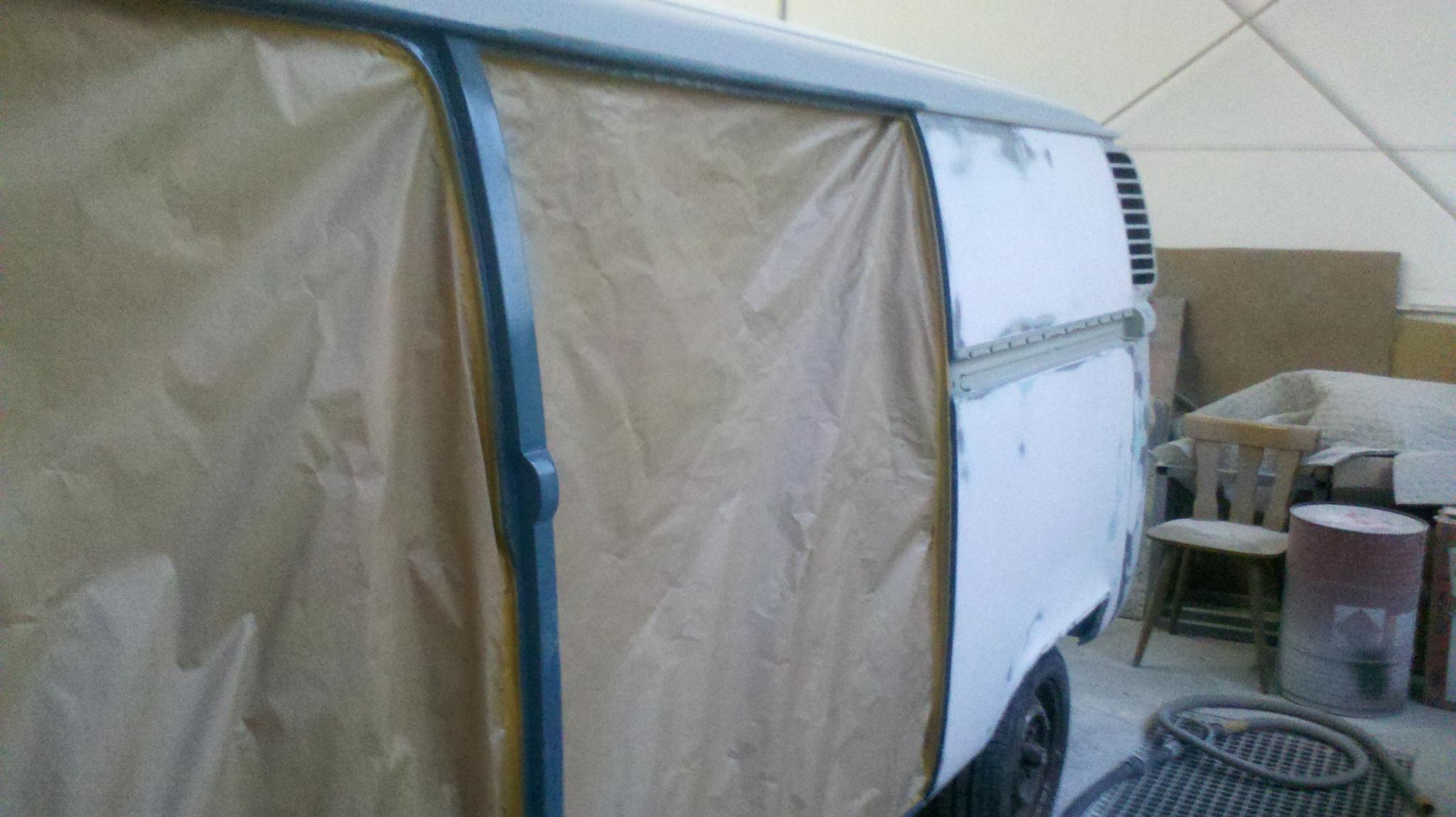

Die letzten Tage...
Lüftungsteile Innenraum lackiert.
Und die Arbeiten beim Lackierer gehen auch voran. Dach fertig gefüllert, Seitenteile hinten fast fertig gespachtelt.
Bin schon so gespannt, wie er aussieht wenn er in Neptunblau glänzt
LG Stefan
LG Stefan

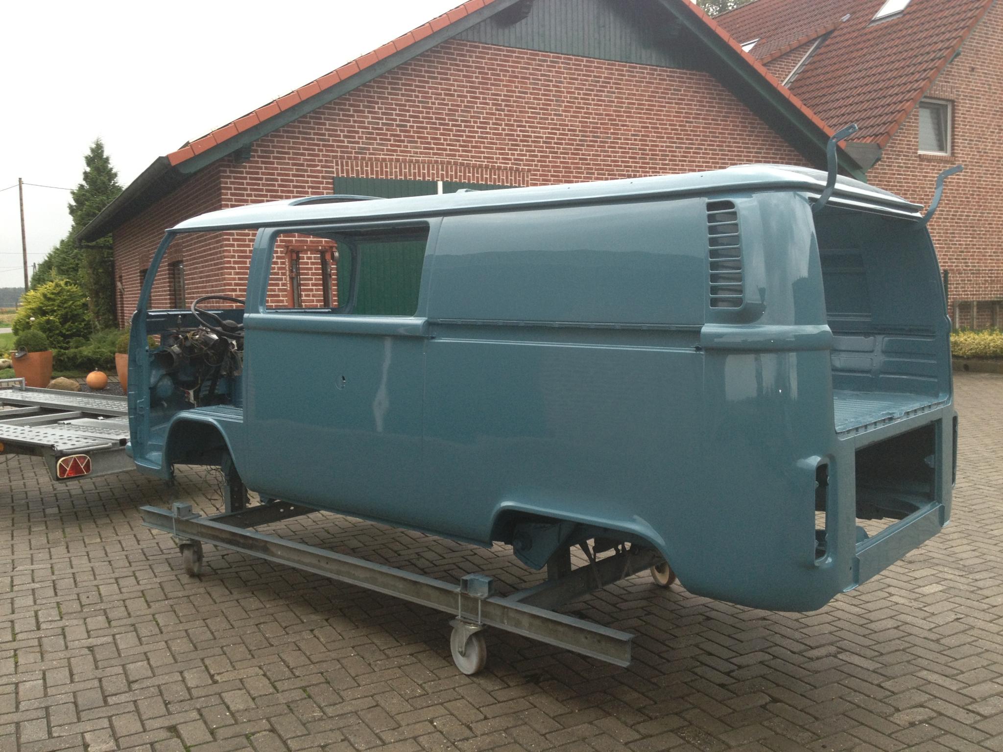

Moin,Stefan579 hat geschrieben:Die letzten Tage...
LG Stefan
kann ich dir zeigen:
Inetwa so Schöne Farbe!
Thorsten

Sieht echt nett aus dein Bus.
Dann fahren ja im nächsten Jahr 2 Halbkasten-Camper in Neptunblau auf unseren Strassen.
Finde ich gut. Nur das ich das kleine Wesfalia Pilzdach habe.
Gruß Stefan
