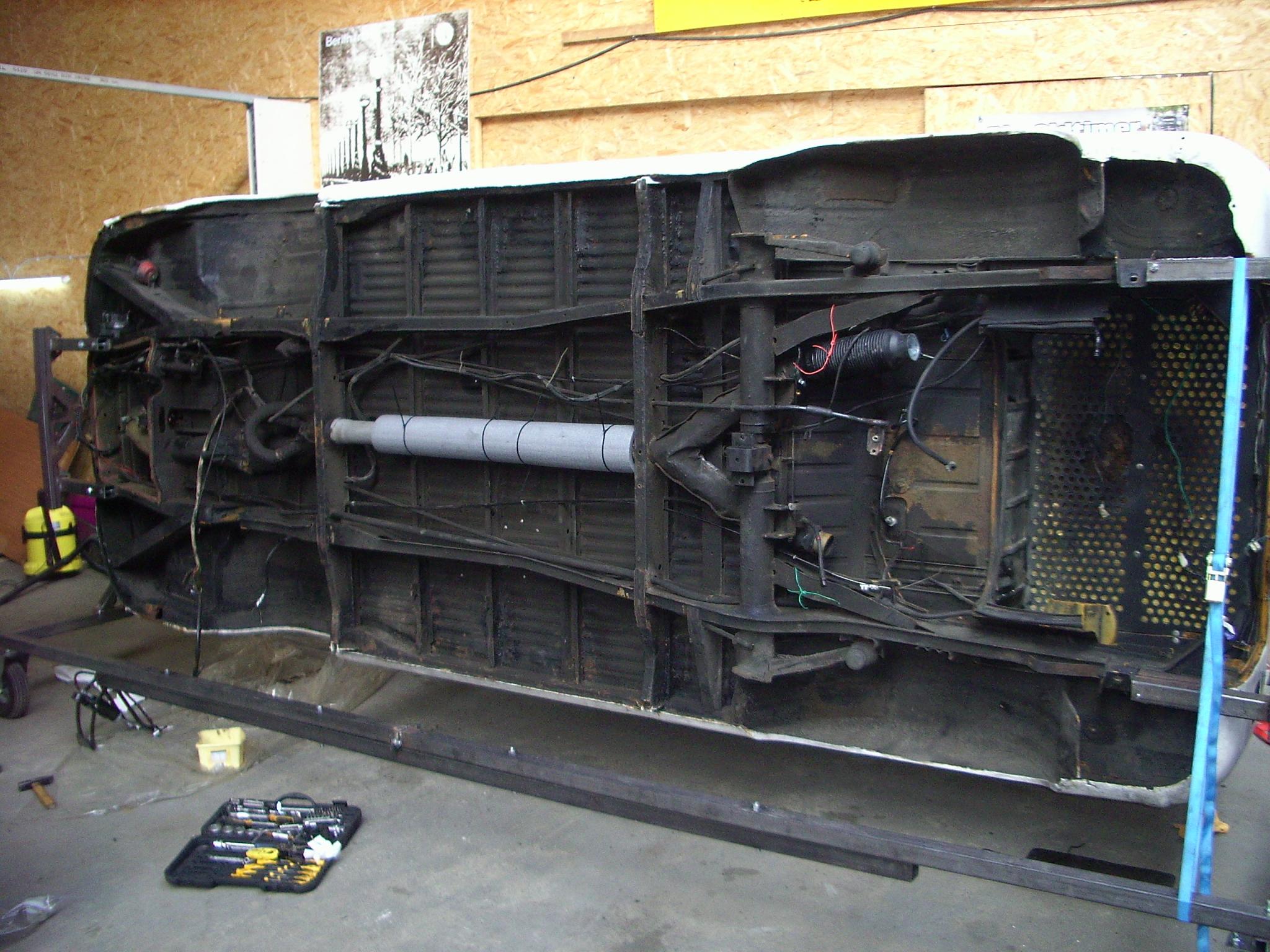

Hi Marcus (und alle anderen Gestell-Interessierten): Ja, 50x50x3 hält- bei mir und so wie ich es gebaut habe und wie es geschweißt ist- ich übernehme keine Gewähr für irgendwas. Jeder, der sich sowas baut, sollte wissen, wie weit er seinen Schweißkünsten vertrauen kann und etwas Ahnung von Statik haben... Nicht, dass da sonst was zusammenbricht.bullide hat geschrieben: danke für die Info. Ich wollte nämle erst 100x100x5 nehmen, aber da das dünnere hält, werd ich mal zum Schrotthändler watscheln die Tage.
Davon abgesehen: 100x100x5 wäre wirklich sehr massiv. Und sauschwer...
Ich habe nur für die "Längsträger", also die äußeren seitlichen Verbindungen je zwei Profile aufeinandergeschraubt, sonst wäre es auf die Länge von fast 5 Metern doch zu weich gewesen. Grüße,
Kai
Tante Edith sacht: Ein paar Bilder zum Bau des Gestells sind auch im Blog zu finden. Eigentlich wollte ich da mehr zu schreiben, aber im Moment ist der Bulli selbst wichtiger als das Blog...

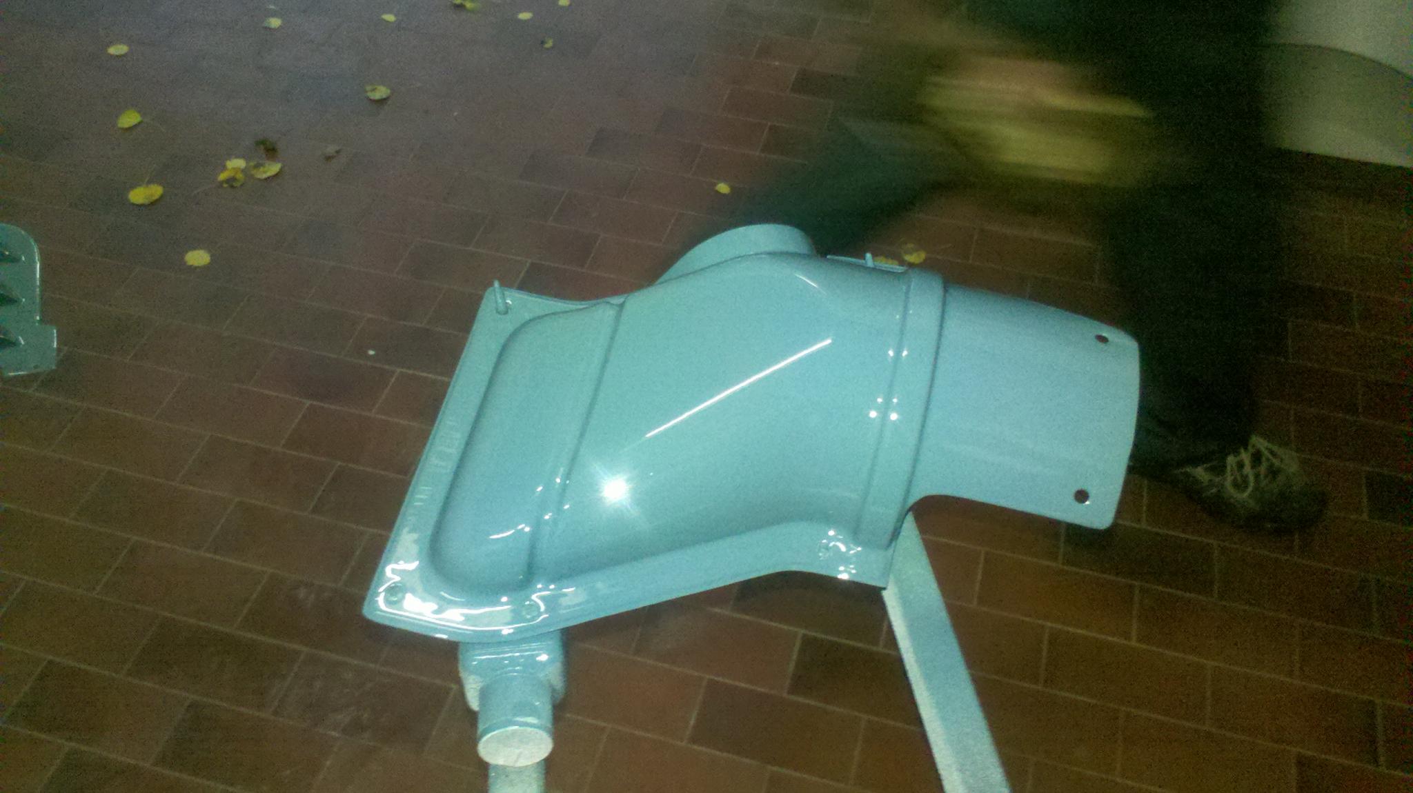

Lüftungsteile Innenraum lackiert.
Und die Arbeiten beim Lackierer gehen auch voran. Dach fertig gefüllert, Seitenteile hinten fast fertig gespachtelt.
