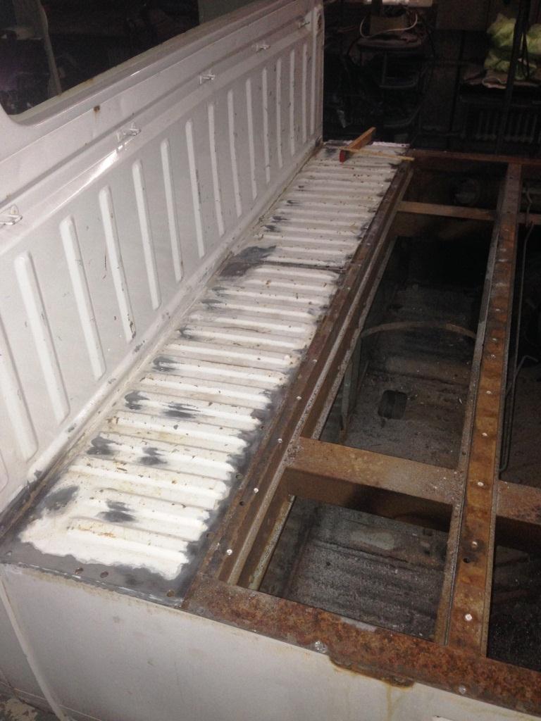

Ich habe die letzen Wochen auch die Ladefläche abgetrennt (habe die Schweisspunkte nicht gezählt, aber es sind SEHR viele...) und die Bleche zum Sandstrahlen und Grundieren gebracht. Gestern Abend habe ich noch die kurzen Bleche vorne an der Ladefläche gelöst und festestellen müssen, dass die Enden in dem Abschlussblech enden. Nun meine Frage: Soll ich die Bleche abflexen? Ich denke mit ausbohren und ausfädeln mache ich mehr kaputt als ich richten kann.
@Basti: Wie sehen bei dir die äusseren Träger unterhalb der Ladefläche aus? Bei mir sind die leider alle morsch...!
Hier ein paar Bilder von der Demontage der Ladefläche!

Ich habe die vorderen Ladeflächenbleche genau aus diesem Grund an Ort und Stelle gelassen. Sie zeigen bei mir von oben und unten keinen Rost und der Querträger darunter sowie die vordere Wand zur Kabine sehen auch 99% rostfrei aus. Die von dir beschriebene Stelle ist sehr verschachtelt. Ich würde die Bleche nicht heraustrennen, solange du sie nicht tauschen willst. Entferne den Rost zwischen Ladefläche und Querträger, grundiere alles schön und schweiße die kurzen Bleche wieder an.
Die äußeren Träger habe ich nicht geöffnet. Sie hatten (wie auf den Bildern zu sehen ist) natürlich oberflächigen Rost, den ich abgeschliffen und mit Fertan behandelt habe. Wahrscheinlich sehen sie innen aber auch so aus wie deine...da ist guter Rat teuer. Vielleicht mache ich mal ein Loch hinein um den Zustand zu erkunden und flute dann alles mit Hohlraumschutzwachs.
Als Rostumwandler habe ich Fertan benutzt. Mit Brunox hast du aber auch ein gutes Produkt und sparst dir das Abwaschen mit Wasser. Als Grundierung kommt bei mir Brantho Korrux nitrofest zum Einsatz. Ich finde das Zeug echt klasse! Aber der Primer von Brunox soll auch gut sein und verträgt sich dann auf jeden Fall mit dem Rostumwandler. Daher ist deine Wahl aus meiner Sicht eine gute Wahl. :D Achso, ich gehe davon aus, dass du Brunox Epoxy gemeint hast...
