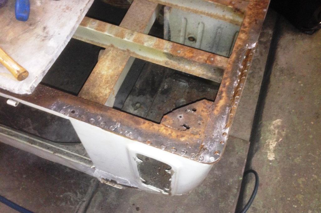

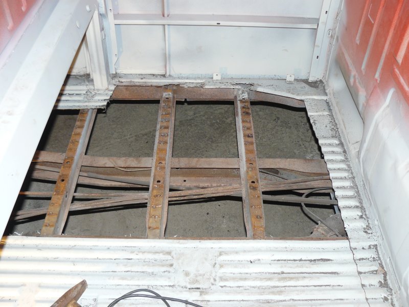

@Matze: Ich denke du kommst nicht drumrum die Ladefläche zu entfernen. So kommst du auch viel besser an die Seitenbleche und Boden usw. Bei mir hatte die Ladefläche fast kein Rost, aber die Aussenträger darunter waren durch...! Hohlraumkonservierung vor 35 Jahren wäre kein Scheiss gewesen...
Ich habe mir lange überlegt ob ich die Karrosse auch Sandstrahlen oder Tauchentrosten sollte, habe mich jetzt aber entschieden nichts zu machen. Warum? Tauchentlacken und entrosten ist VIEL zu teuer und beim strahlen stöhrt mich der Sand der in jeder Ritze hängen bleibt. Zudem denke ich, das lohnt sich nicht, denn die meisten Bleche werden dann ehh ersetzt werden müssen. Was ich schon zu Hauf habe strahlen lassen sind Teile wie Bordwände, Ladefläche, Türen usw. Die Motorbleche und diverse andere Teile habe ich zudem Pulverbeschichten lassen, das hält für immer!
