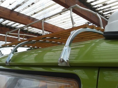

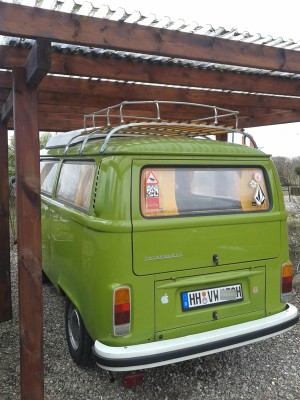

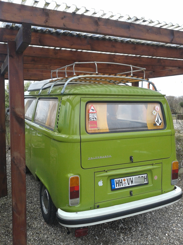

Beitrag von sandkastenheld »
Endlich mal Zeit für den Dachgepäckträger gefunden und etwas auf Vordermann gebracht.

T2Arizona
Beiträge: 1117
Registriert: 24.04.2012 11:54
IG T2 Mitgliedsnummer: 739
Beitrag von T2Arizona »
sandkastenheld hat geschrieben:Endlich mal Zeit für den Dachgepäckträger gefunden und etwas auf Vordermann gebracht.
Ich hätt auch gerne einen Dachgepäckträger, leider würde der am Garagentor zerschellen :-(

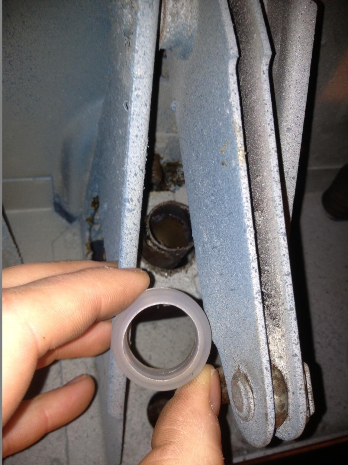

Fichel
Beiträge: 467
Registriert: 18.01.2012 18:49
Beitrag von Fichel »
Mahlzeit,
ich wusste, dass ich was vergessen hatte...Schaltstangenführung! Unglaublich, was dieser kleine Ring ausmacht. Schaltet jetzt echt super. Dann hab ich noch Gurte eingebaut und die Dichtung der Motorklappe einbeklebt.

Fichel hat geschrieben:Mahlzeit,
Thorsten
...und wenn Du schon mal unterm Auto liegst: wie gehts der Schaltstangenkupplung direkt vor dem Geriebe? Wenn der Gummi neu ist, dann ist aber Hallo mit dem Schaltgefühl :dafür: :dafür: :dafür: :dafür:

alexos hat geschrieben:
Thorsten
Aaaaaaaales neu!! An dem Auto ist nicht mehr viel dran, was man noch erneuern könnte. Ne, aber echt. Hatte mich echt erschrocken als ich den Bulli das erste mal gefahren bin. Aber jetzt ist alles tacko, macht richtig Spaß. :jump:
