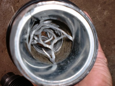

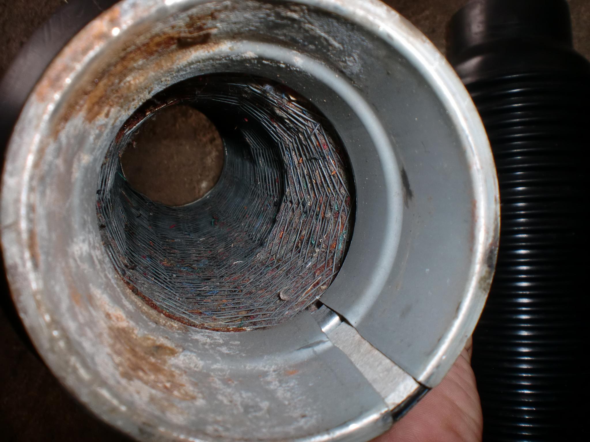

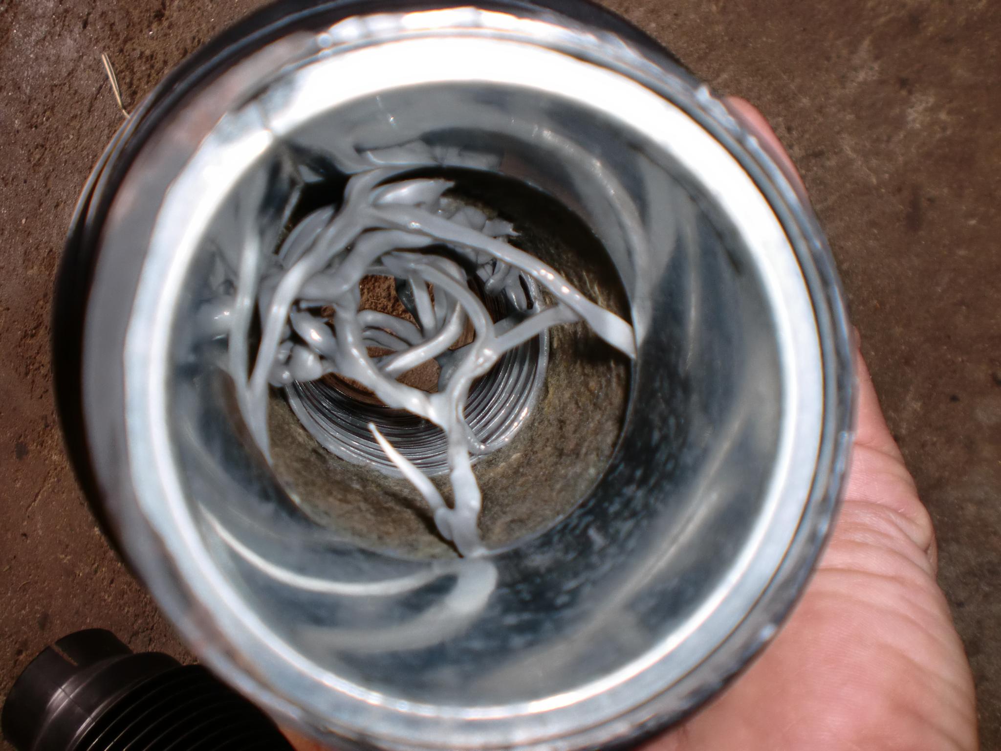

Sonst habe ich noch das Heizungshebelwerk vom T2a mit dem T2b gemixt damit die Heizungszüge einen ordentlichen Halt haben und die Heizungsrohre mal anständig mit den Wärmetauschern befestigt. Dabei ist mir aufgefallen was für eine billige Scheiße die neuen Heizungsverbindungs-Schalldämmrohre sind (Zubehör) im inneren ist das Kunststoffgewebe verschmolzen.
Und zum Schluß habe ich den Camper mal gewaschen, ist schließlich 1 1/2 Jahre her :oops:
Schlechte Qualität vom Zubehörshop
Original VW NOS Schlauch

:shock: Das ist ja mal krass mit den Schläuchen!!

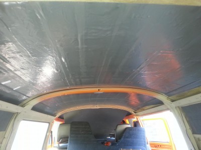

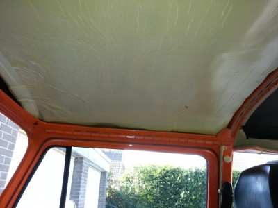

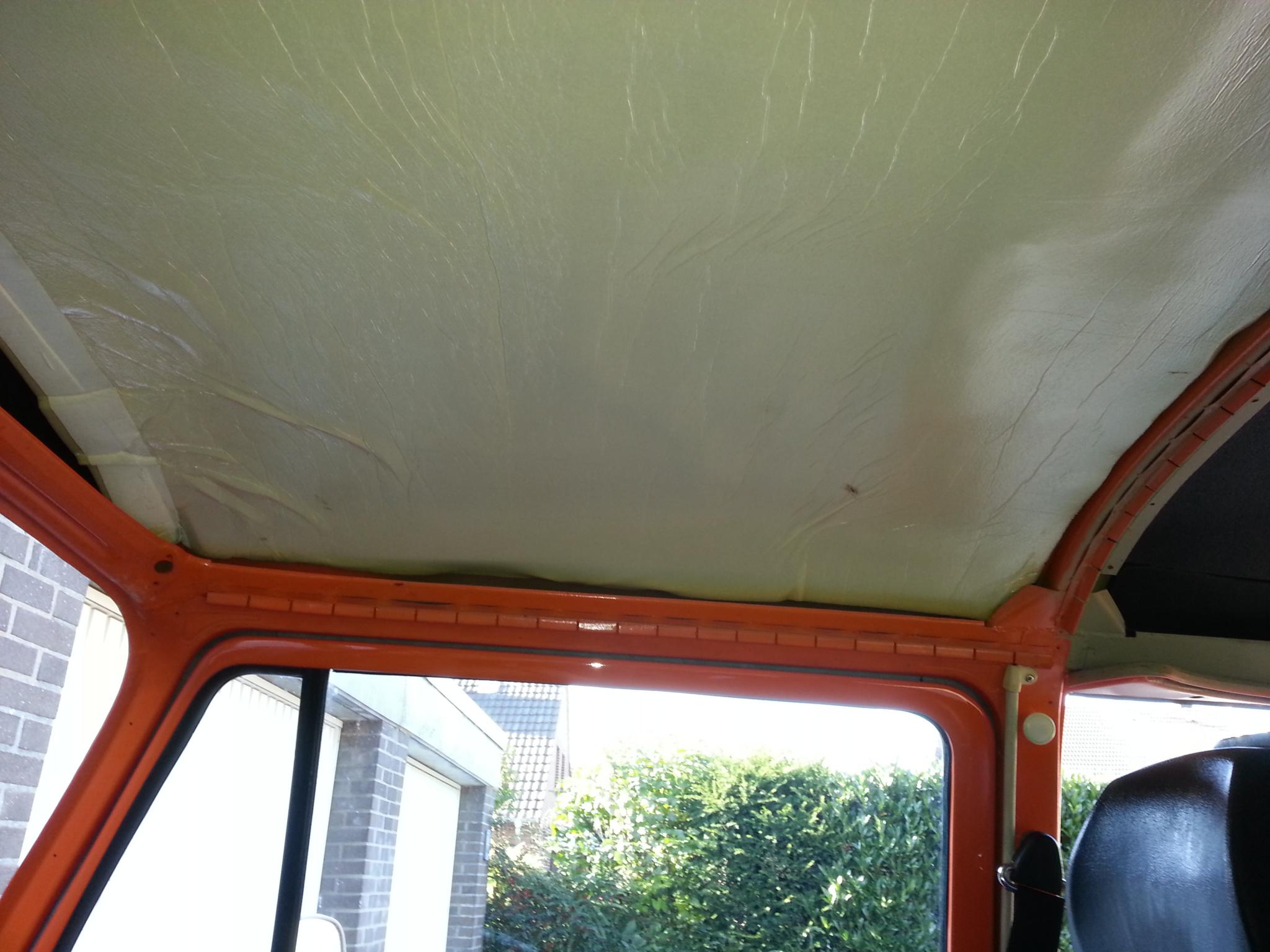

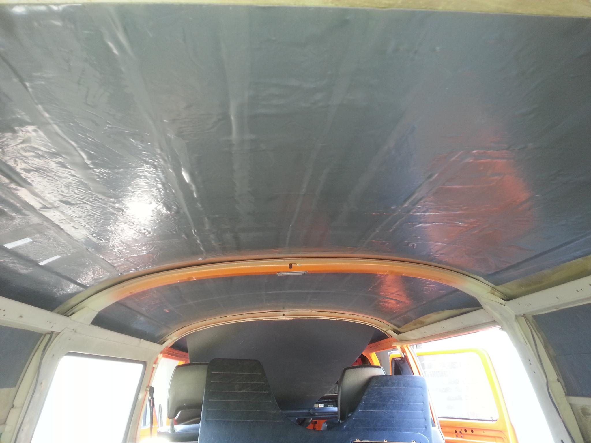

Nicht nur heute, sondern verteilt auf die letzten 3 Tage: Ich hab den Bus gedämmt. Einmal komplett durch. Nach der Kur ist die A-Klasse vom Nachbarn unendlich laut und sämtliche Türen fallen nur noch mit einem leisem *Plopp* ins Schloss. Ich will gar nicht wissen, wie das mal im Fahrbetrieb wird;)
Nur Schwerschicht/Antidrön
Mit Wärmedämmung und Kondenswasserabweiser

MichaB
Beiträge: 2532
Registriert: 09.09.2005 22:08
IG T2 Mitgliedsnummer: 122
Beitrag von MichaB »
Hi
Was ist das für ein Material ?
Man lernt ja nie aus :-)
#micha#
Weißer Riese
Beiträge: 237
Registriert: 28.08.2011 02:35
Beitrag von Weißer Riese »
MichaB hat geschrieben:Hi
#micha#
die Schwerschicht ist ein Bitumenfreier Schwerkunstoff zur Körperschallisolierung. Ist selbstklebend und hält Bombenstark - Du hast aber auch nur einen Versuch, danach klebt´s nicht mehr so gut^^
Die Wärmedämmung(graue Matte) besteht aus offenporigem PE-Schaum und ist in verschiedenen Stärken erhältlich. Muss mit enstprechendem Kleber(kein Pattex!) verklebt werden und ist gammel- und schimmelfrei.
Die letzte Schicht(das weiße Zeugs) ist eine zusätzliche Himmel-Akustikisolation und soll außerdem dem Kondenswasser, das entsteht, vorbeugen. Das ist quasi der Filz, der sonst im Dach war. Kann eben auch nicht schimmeln, oder sich voll Wasser saugen. Braucht zwar seine Zeit bis es drinnen ist, aber wenn Du den Dreh einmal raus hast, dann bringt das sogar ein wenig Spaß;)
Beste Grüße
Lasse

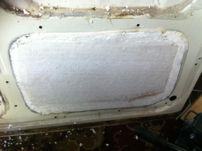

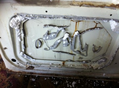

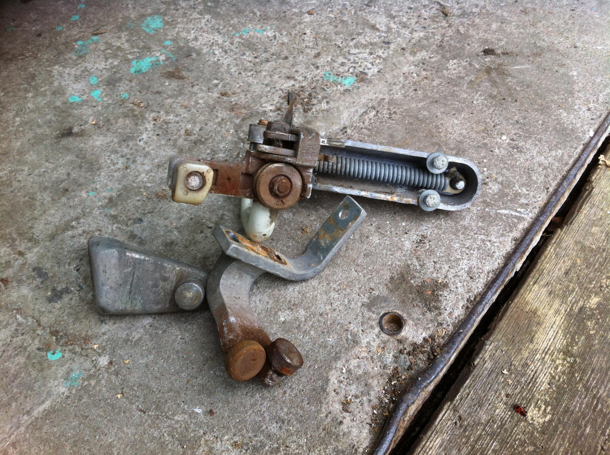

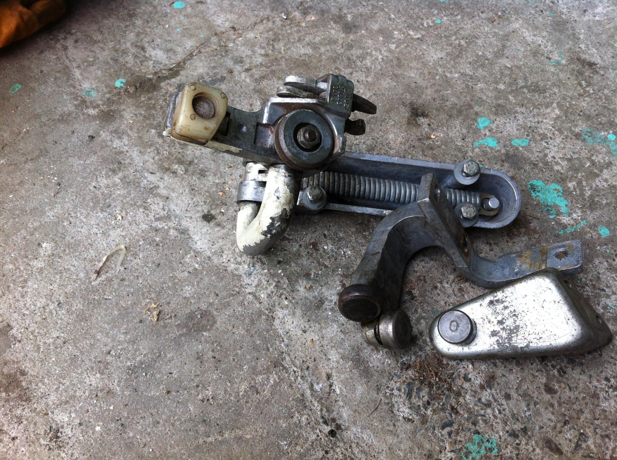

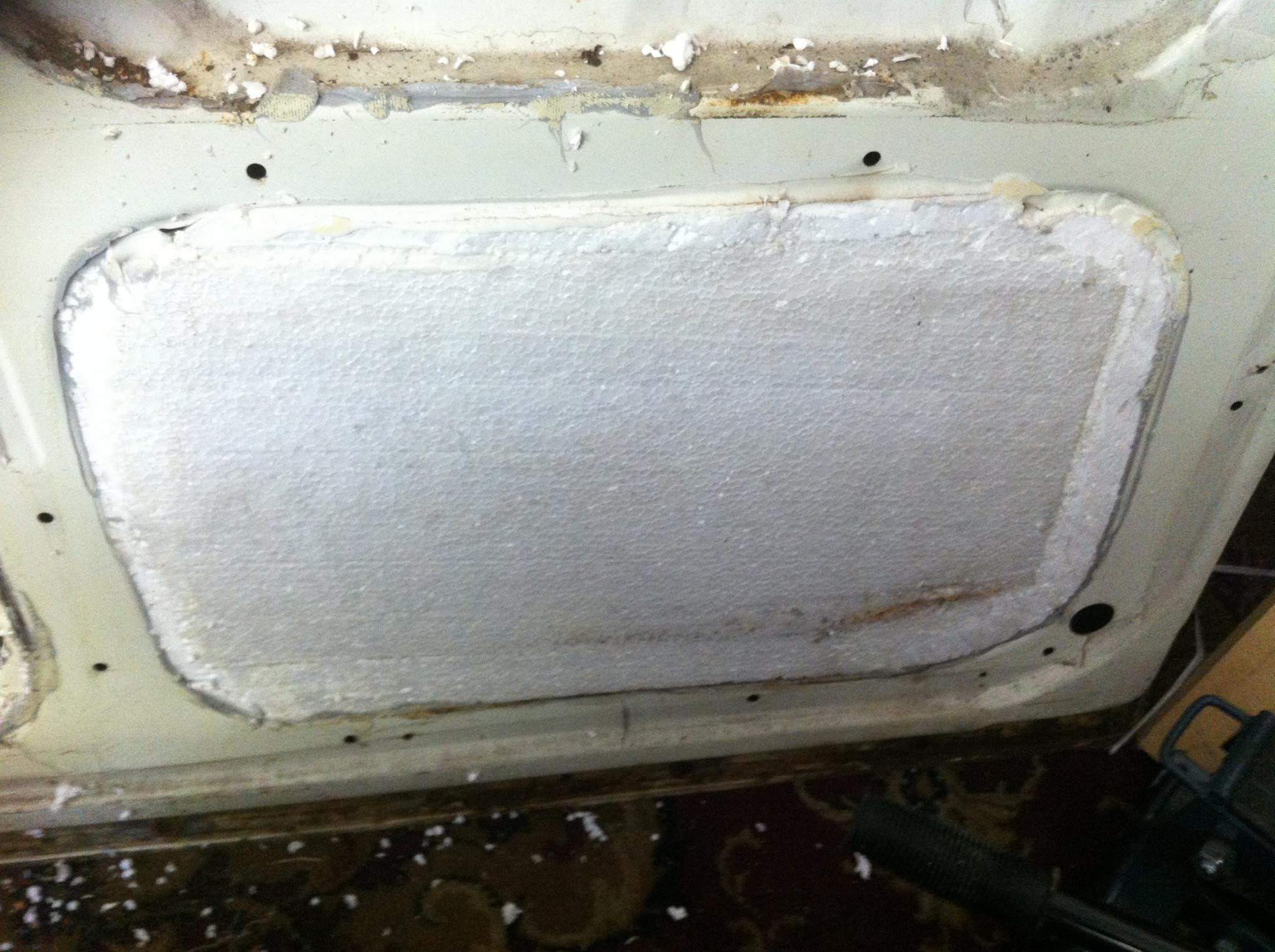

Nachdem ich es erstmal leid war, den Rest der Schweißpunkte vom Ersatzdach für den Briten aufzubohren (immerhin fehlen nur noch die Schweißpunkte vorne), habe ich die Schiebetür ausgebaut, die "Isolierung" entfernt und mich ein wenig um die Mechanik derselben gekümmert:
Dat jute alte Styropor!
fachgerecht "verklebt... :-(
vorher
vorher
nachher.
nachher.
Danach habe ich noch den festgegammelten Fahrersitz ausgebaut.
Das poste ich aber woanders. :wink:
