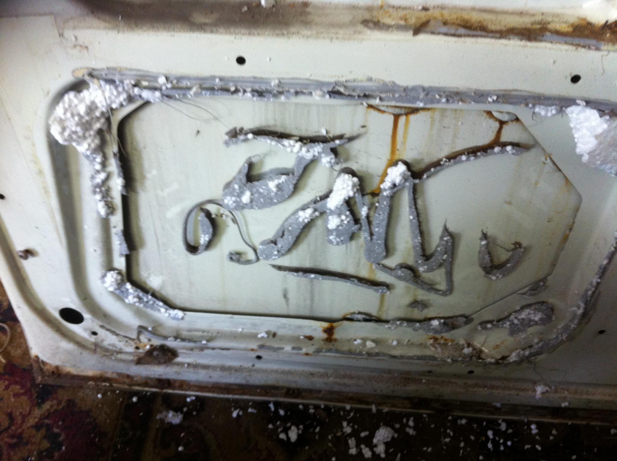

Nachdem ich es erstmal leid war, den Rest der Schweißpunkte vom Ersatzdach für den Briten aufzubohren (immerhin fehlen nur noch die Schweißpunkte vorne), habe ich die Schiebetür ausgebaut, die "Isolierung" entfernt und mich ein wenig um die Mechanik derselben gekümmert:
Dat jute alte Styropor!
fachgerecht "verklebt... :-(
vorher
vorher
nachher.
nachher.
