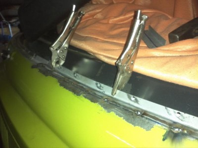

Die letzten Tage:

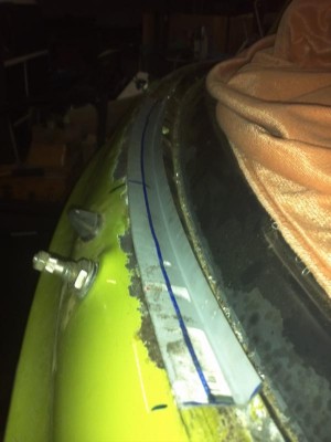

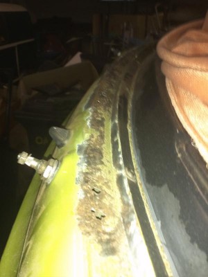

Scheibenrahmen gemacht.
Zuerst mal Scheibe raus und gucken was los ist.
Eigentlich nicht soooo schlimm :-)

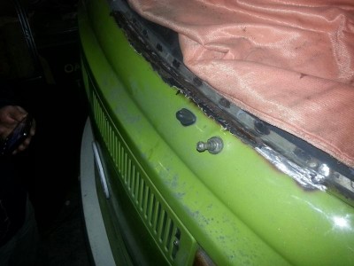

Blech anpassen:
Neues Blech passen machen, Wölbung einarbeiten.

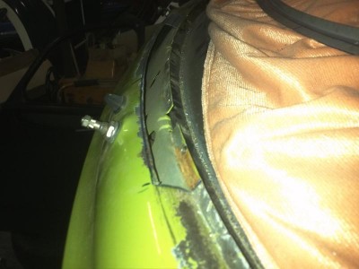

Gammel raustrennen:
Neues Blech einsetzen
Schweissnähte glatt schleifen

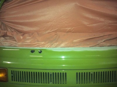

Jetzt spachteln, fillern und epoxy primer
Neuen Lack drauf:
Und morgen noch die neue Scheibe rein, ne neue Antenne anbringen
und putzen :-)

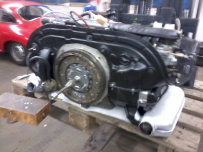

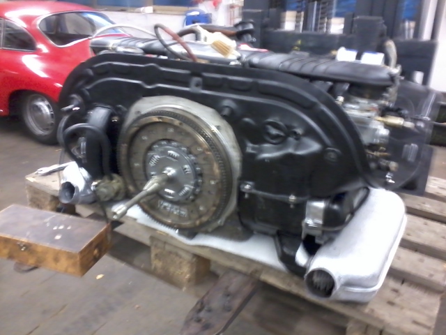

Motor komplettiert, :D muß jetzt nur noch abgestimmt werden.
neue Baustelle Kniestück entrostet...

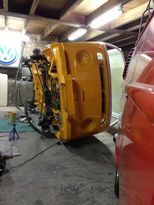

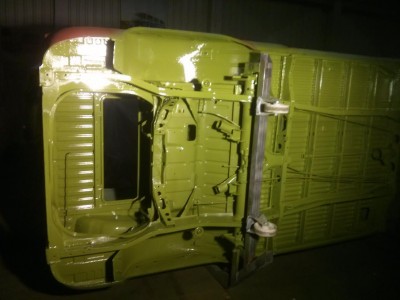

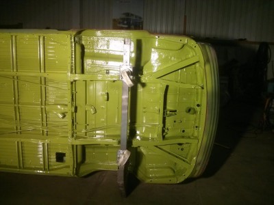

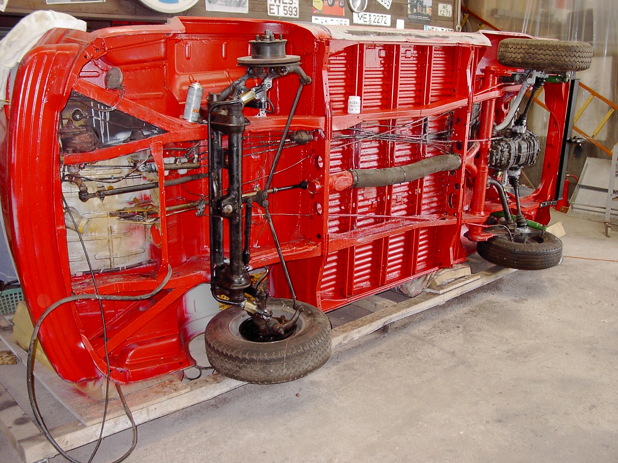

Am Freitag und Samstag den Unterboden ( zw. den Längsträgern) gepinselt; da wo der Lacker nicht hin gekommen ist :(
frostLEr
Beiträge: 72
Registriert: 05.12.2011 19:20
Beitrag von frostLEr »
Hallo highway-surfer,
schicker Unterboden :dafür: .
Die Ansicht kommt mir bekannt vor :D
nicht gestern und noch nicht in Wagenfarbe
Aber wo ist denn das Y-Rohr über der Hinterachse für die Heizung? Vergessen?
FG Mario

frostLEr hat geschrieben: Die Ansicht kommt mir bekannt vor :D
Mir Auch :P (bei mir zwar nicht gestern, sondern vor 2 Wochen)
:respekt: auch an Eure Unterböden!
vg
daniel
Rüdiger
Beiträge: 2494
Registriert: 07.06.2003 20:33
Beitrag von Rüdiger »

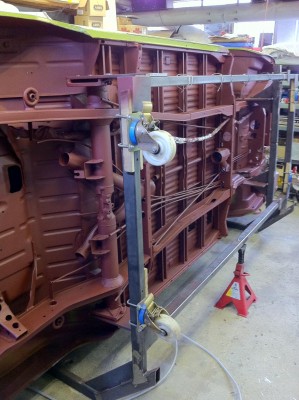

Auch schon länger her....
dany
Beiträge: 380
Registriert: 18.05.2009 08:26
Beitrag von dany »
Bravo, eure Unterböden sehen zum niederknien schön aus! Ihr verwendet ja alle diese Kippgestelle, hat mir da evtl jemand einen bemaßten Bauplan, würde mir auch gerne einen schweißen.
