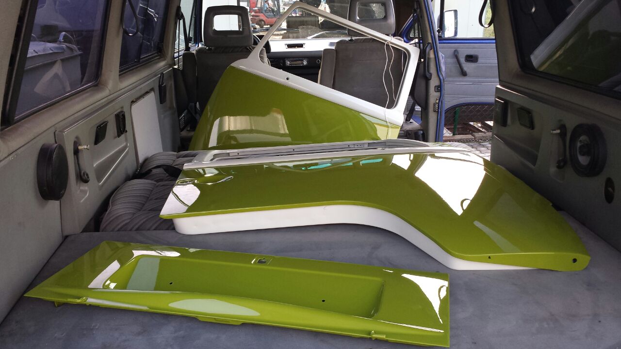

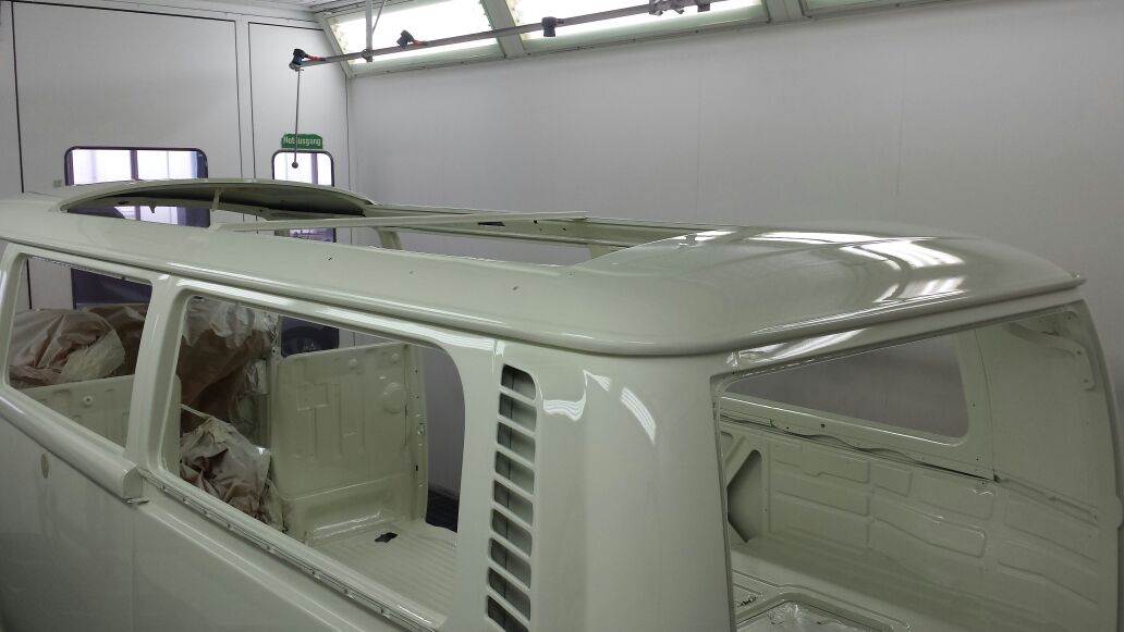

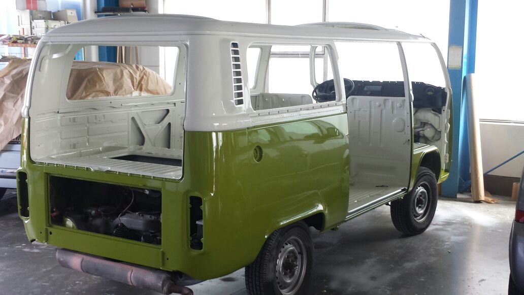

Es geht voran...
- Beiträge: 8397
- IG T2 Mitgliedsnummer: 223
sieht sehr gut aus das LackierergebnisDaSch hat geschrieben:Es geht voran...
nur am Einstieg innen hat der Lackierer falsch abgeklebt
Deleted User 4142
Hast du/jemand mal ein Bild wie es richtig gehört?
Danke.
Daniel
Danke.
Daniel
