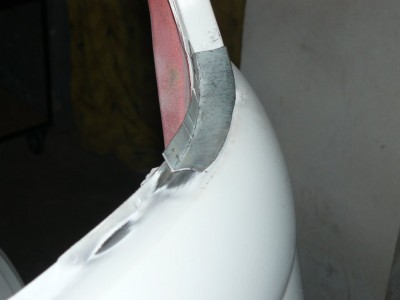

Es gibt nur wenig Neues zu berichten: Ich habe versucht, ein kleines Blech für den Scheibenrahmen zu formen. Für den 1. Versuch passt es schon ganz gut, aber am Rand ist das Material sehr dünn geworden. Das geht sicherlich noch besser.
Üben, üben, üben...
Üben, üben, üben...

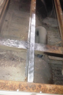

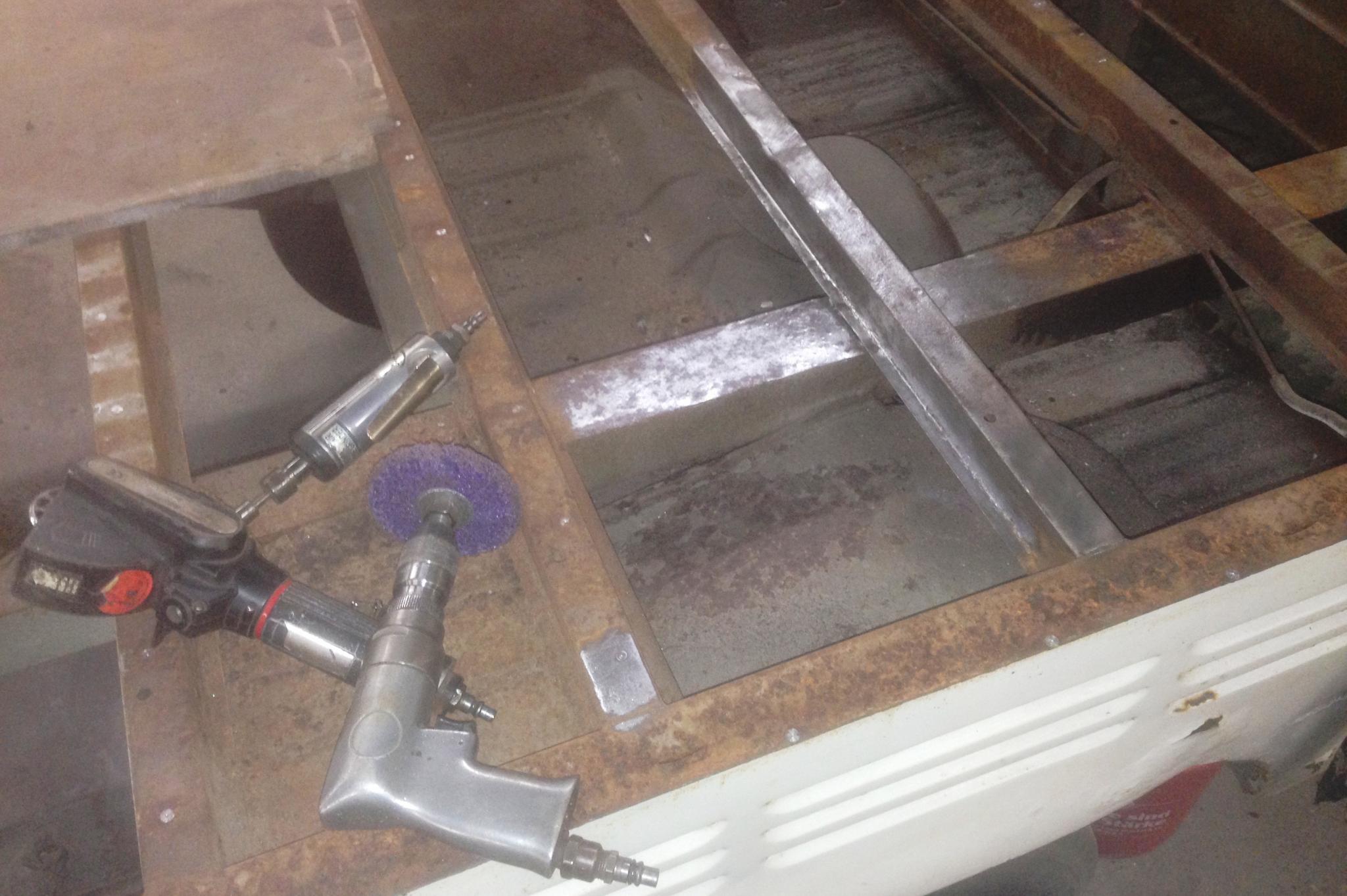

@all: Heute gehts mit dem entrosten der Querträger unterhalt der Ladefläche weiter! Staubschlucken ist angesagt...! Hier schon Fotos von der ersgten Session...
Hangloose
Christian

Hallo Christian,
den Arbeitsschritt kenne ich sehr gut, zumal der Staub in meiner Halle nicht abzieht...
Aber was hast du da für ein Rohr? Wurde da die Heizung abgezweigt?
Gruß, Basti
