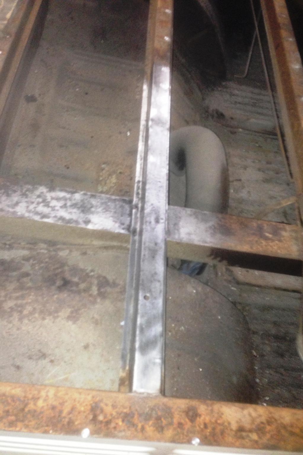

@all: Heute gehts mit dem entrosten der Querträger unterhalt der Ladefläche weiter! Staubschlucken ist angesagt...! Hier schon Fotos von der ersgten Session...

T2Bulli
Beiträge: 1006
Registriert: 01.07.2008 19:29
Re: Mein erstes Mal: Restauration einer T2b Doka
Beitrag von T2Bulli »
Hallo Christian,
den Arbeitsschritt kenne ich sehr gut, zumal der Staub in meiner Halle nicht abzieht...
Aber was hast du da für ein Rohr? Wurde da die Heizung abgezweigt?
