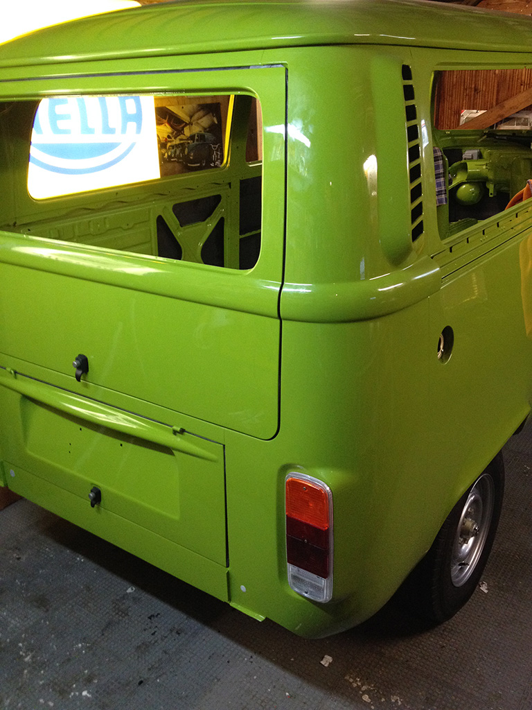

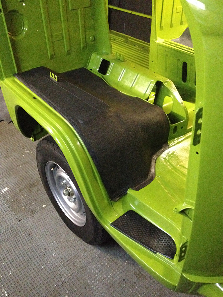

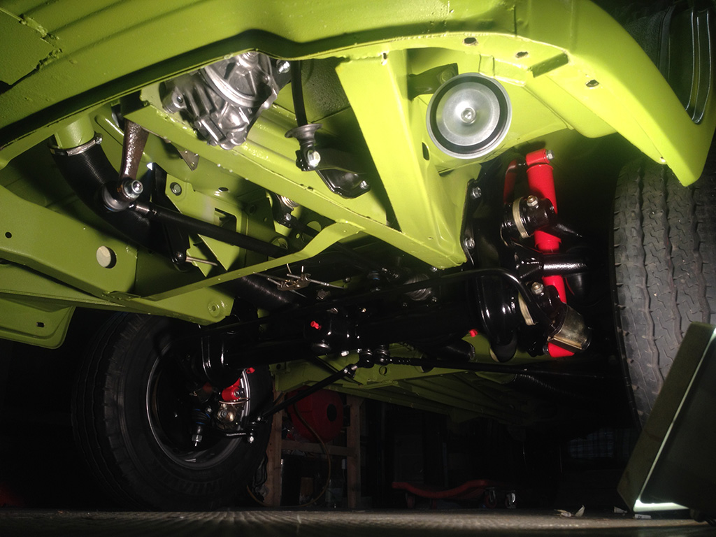

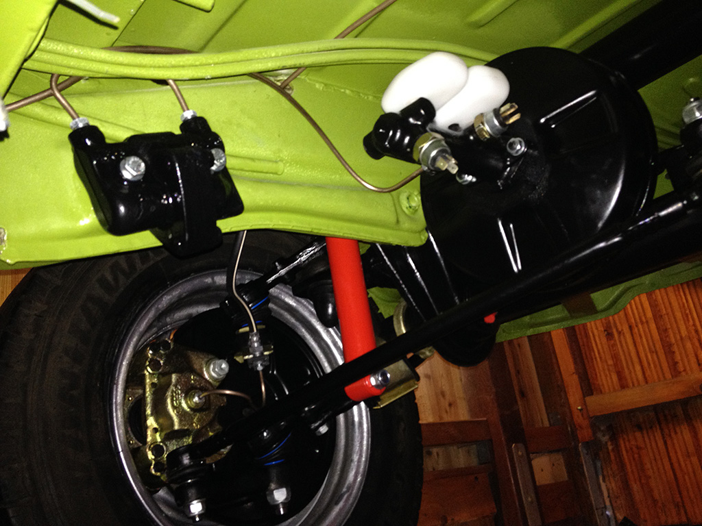

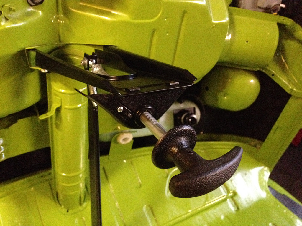

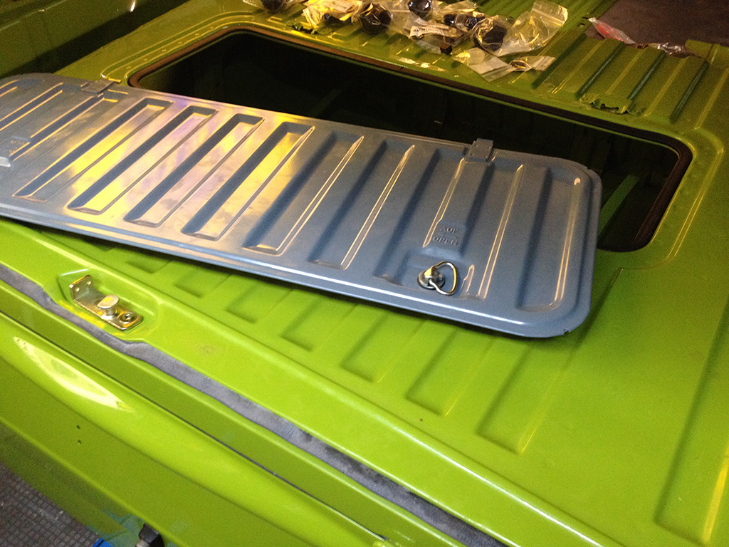

Über die Feiertage war ich auch etwas fleißig und Bremskram verlegt, Handbremse, Klappen, Lichter, Gummi, Lenkung...
Erik, die Intergrips brauchst du unbedingt beim stumpfen Schweißen. Kräftige KaroMagneten würd es auch tun, aber denenen hast du Sicherheit, dass nichts mehr verrutscht.
sandkastenheld
- Beiträge: 815
weiter geht's...

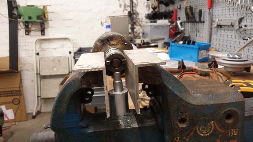

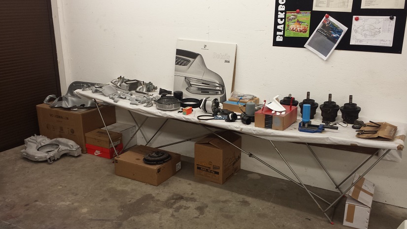

Bei mir stockt es gerade etwas. Ein Paket mit 25Kg Schrauben und Kleinteilen ist gerade beim gelb verzinken, die Motorhälften sind beim Lagergasse spindeln und ein Haufen andere Teile beim Pulverbeschichten.
Da ich gerade vor Motivation sprühe und meine Karosse leider nicht in den geheizten Bereich der Halle passt, nehme ich mir jetzt alle möglichen Teile aus dem Regal und arbeite die auf. Beispielsweise den Zündverteiler, oder gammlige Innenraumteile, die gestrahlt und lackiert werden. Hier ein paar Impressionen
Marvin

Vielen Dank, Leute. Das motiviert ungemein!
Die Deadline 1. Mai steht. :unbekannt: (...und fällt...)
Marvin, ich kenne das Gefühl, diese Lücke sinnvoll füllen zu wollen. Ein wenig Pause und Auszeit um, z.B. die BBF mal zu pflegen oder mit den Jungs was Goldenes zu stemmen, ist auch nicht verkehrt. Das Warten auf frische Teile kann zu einer quälenden Odyssee werden.
P.S.: Achtung beim letzten Bild. So kannst du dir den Aluschaft des Verteilergehäuses zerkratzen, wenn sich das etwas verdrehen sollte. Klemm' den Verteiler am besten hochkant direkt mit den kleinen Nocken am Mitnehmer in den Bock. So kannst du den Bolzen mit einem schieren Dorn und dosierten Hammerschlägen schonender austreiben. Die Nocken halten das aus.
Weitermachen, Jungs!
