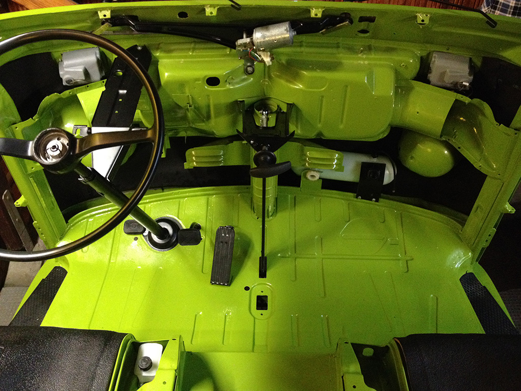

Über die Feiertage war ich auch etwas fleißig und Bremskram verlegt, Handbremse, Klappen, Lichter, Gummi, Lenkung...
Erik, die Intergrips brauchst du unbedingt beim stumpfen Schweißen. Kräftige KaroMagneten würd es auch tun, aber denenen hast du Sicherheit, dass nichts mehr verrutscht.

weiter geht's...
- Dateianhänge
- Trittgummi mit Profilgummikleber (Danke für den Tipp!) fixiert. Unter die Sitzmatte habe ich Alubutyl gegen die Schwingungen verklebt, dann die Matte darauf teilverklebt. Passt recht ordentlich. Steht zur Mitte des Fahrerhauses etwas gewölbt ab. Um das Fußbodenblech vor dem Gitterprofil der Großen Gummimatte und vor (von den A-Säulen ablaufendem Kondens-)Wasser zu schützen, habe ich diesen mit mehreren Schichten transparentem Unterbodenwachs eingepinselt. Ich möchte mal versuchen, wie es sich anfühlt, wenn zwischen Gummimatte und dem Blech noch eine "dünne" Schicht Armaflex kommt. Die werde ich an die Gummimatte kleben.
