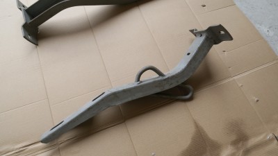

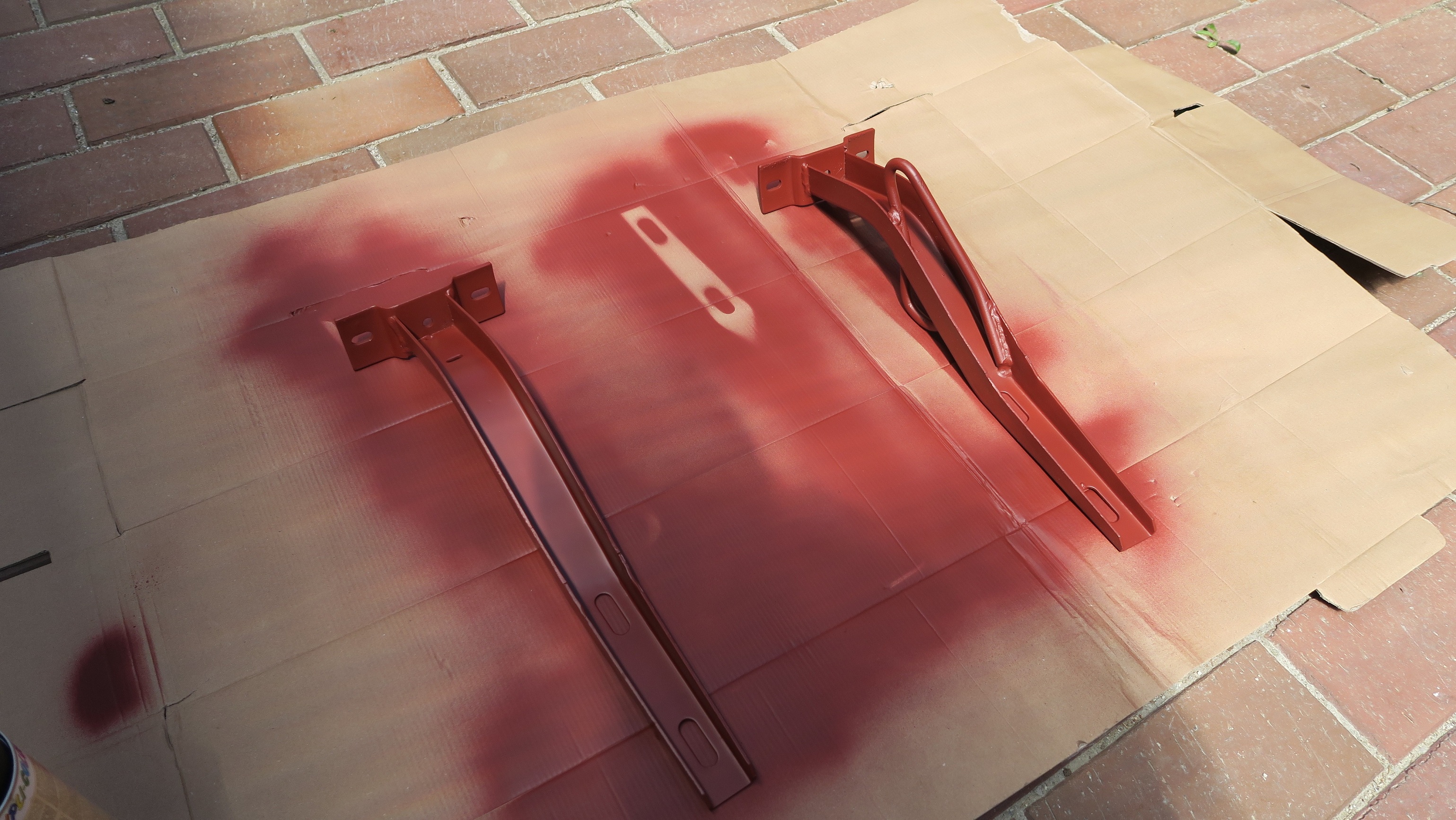

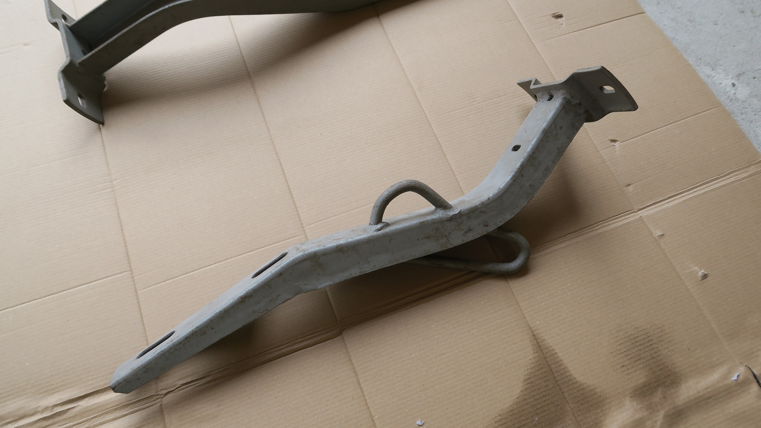

Da die alten Stosstangenhalter verbogen sind, müssen neue her.
NOS gibts ja noch:

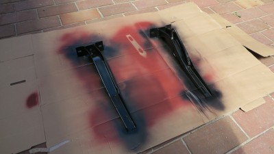

Erstmal grundiert:
Fälschlicherweise in schwarz (beim Käfer sind schön alle Stossstangenhalter in schwarz, warum also nicht auch beim Bus)
Aber soll doch original werden.

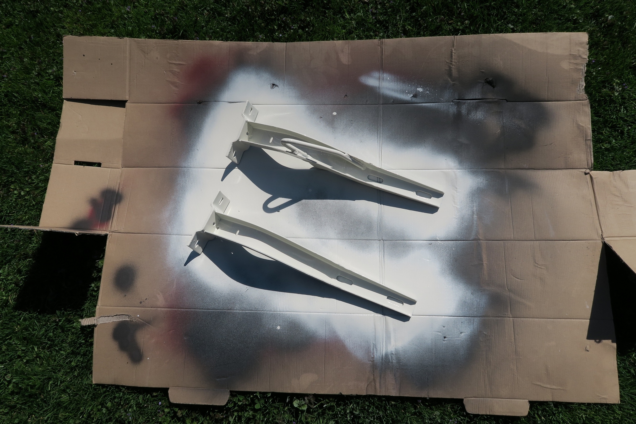

Das alles nicht gestern, nicht an einem Tag, aber heute in Wolkenweiß.
Gruß woita

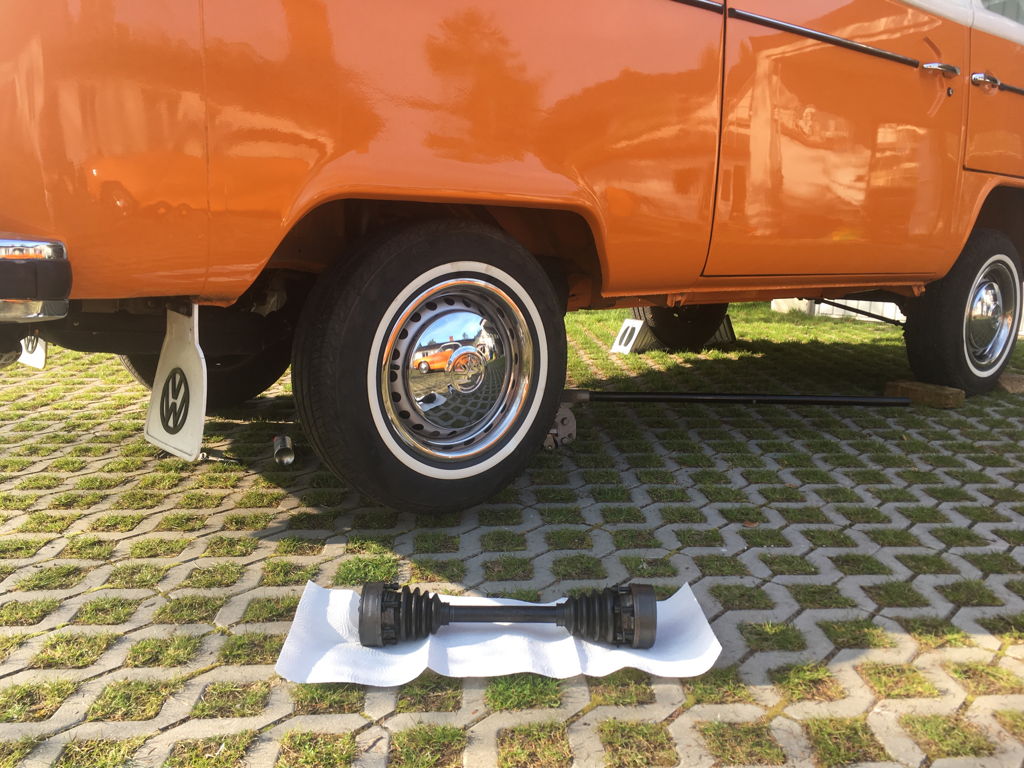

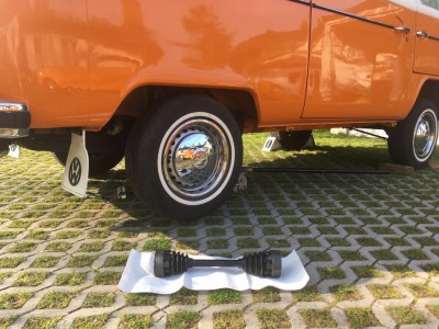

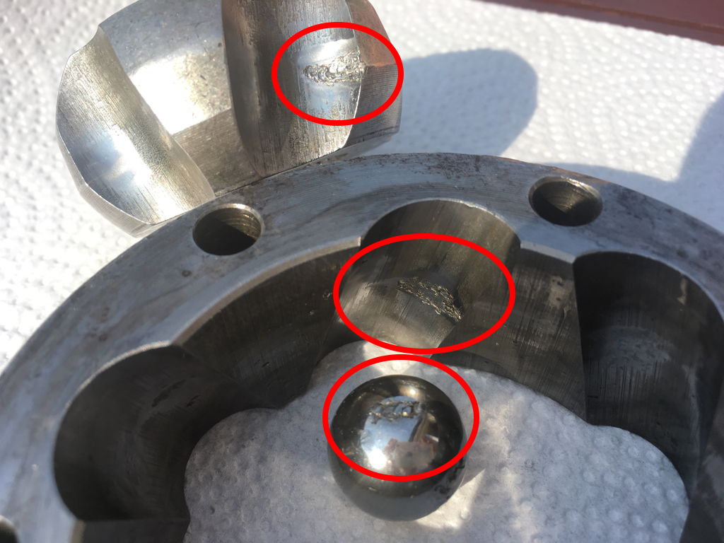

Beiträge: 6664
der Frühling lässt die Antriebswellen sprießen... oder so ähnlich :thumb:

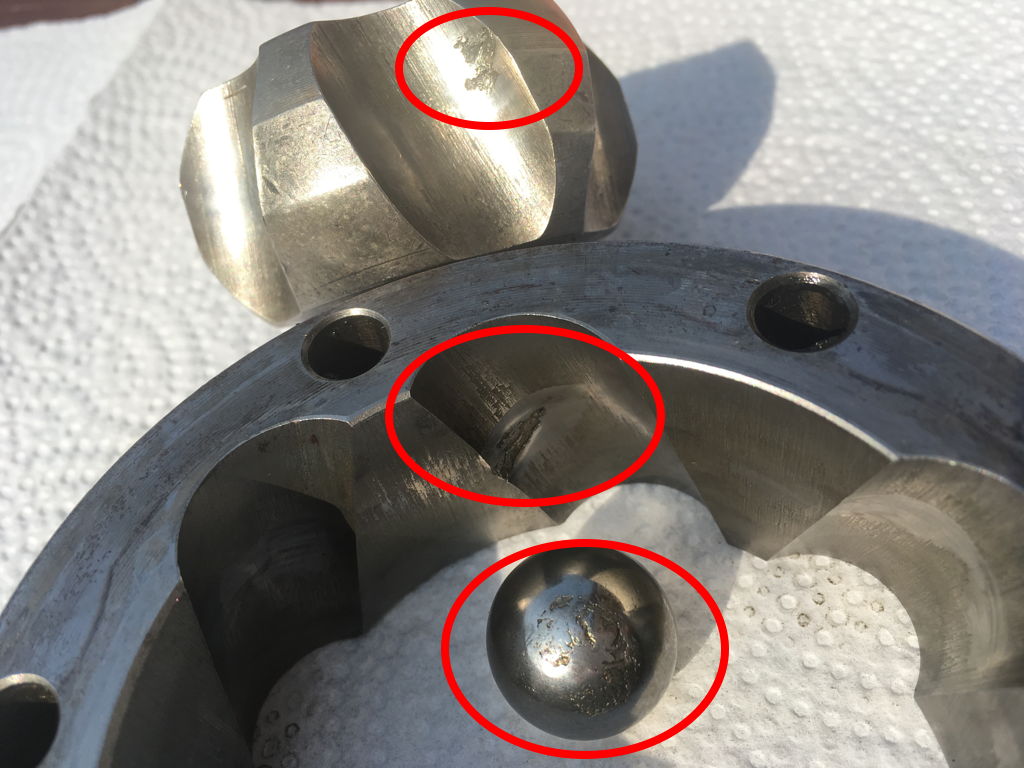

Nach dem es letztes Jahr immer schön beim Fahren an der Hinterachse laut knack... knack... knack... gemacht hat :shock:
(ließ sich durch Nivau-Dämpfer-Regulierung und andere Höhe abstellen, war nur bei bestimmten Winkeln),
habe ich mich bei dem schönen Sonnentag heute unters Auto gelegt.
Im Bildern auch festgehalten, die Ursache des Übels - in beiden Gelenken der Welle je eine Kugel -
die kleinen Schadstellen machen gut Lärm :roll:
Am meisten hat mich eine Seite Nerven gekosten, das Gelenk wollte von der Welle nicht runter - und auch kaum wieder rauf.
Zu sehen war nix. Mein alter Schraubstock ist nun hin... :roll: die Welle aber wieder ordnungsgemäß drin. :wink:
(PS: hinter dem Rad ist noch ein Dreibein unter der Achse, also nicht nur der Wagenheber - falls sich jemand Sorgen macht :mrgreen: )

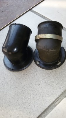

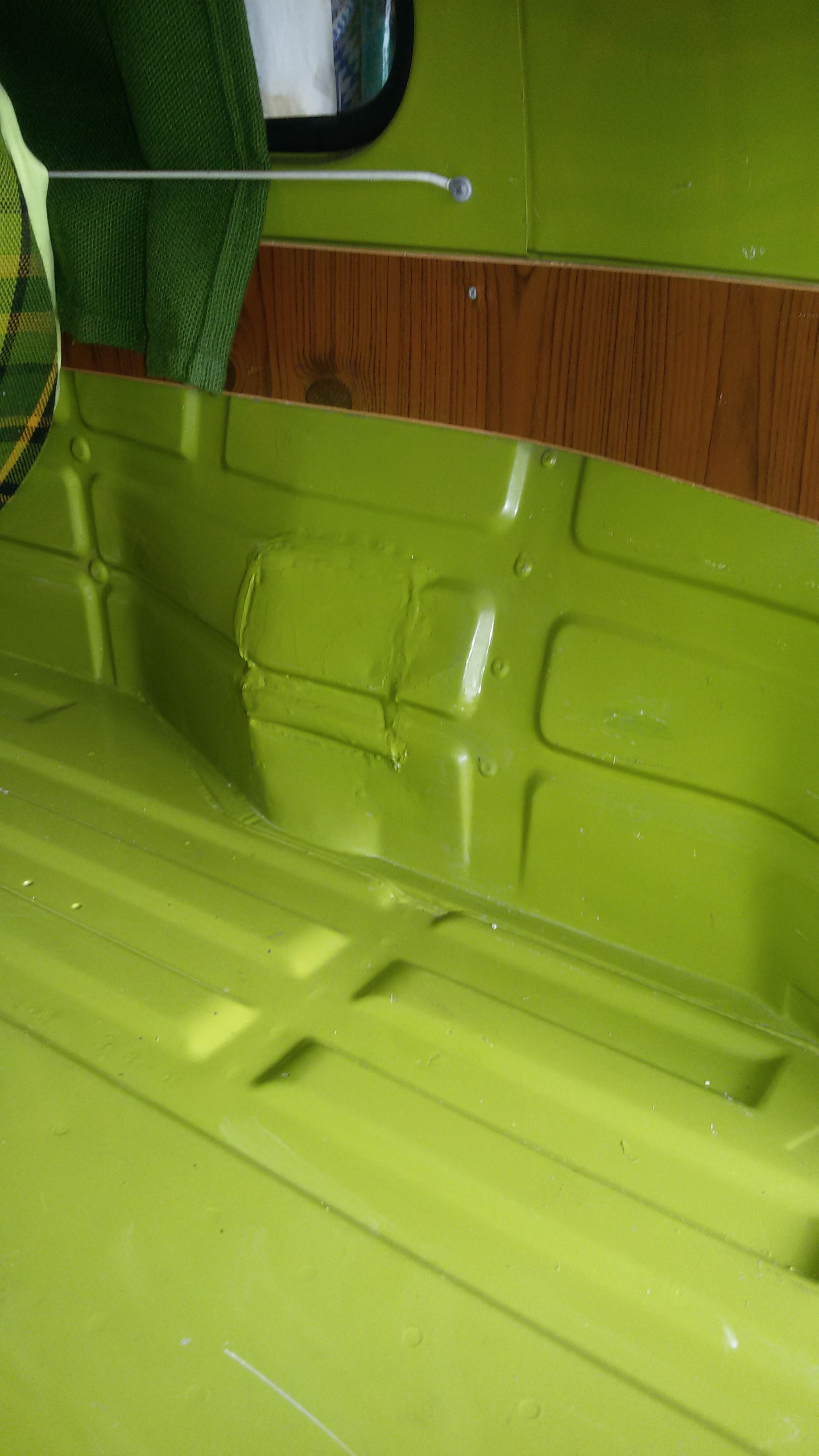

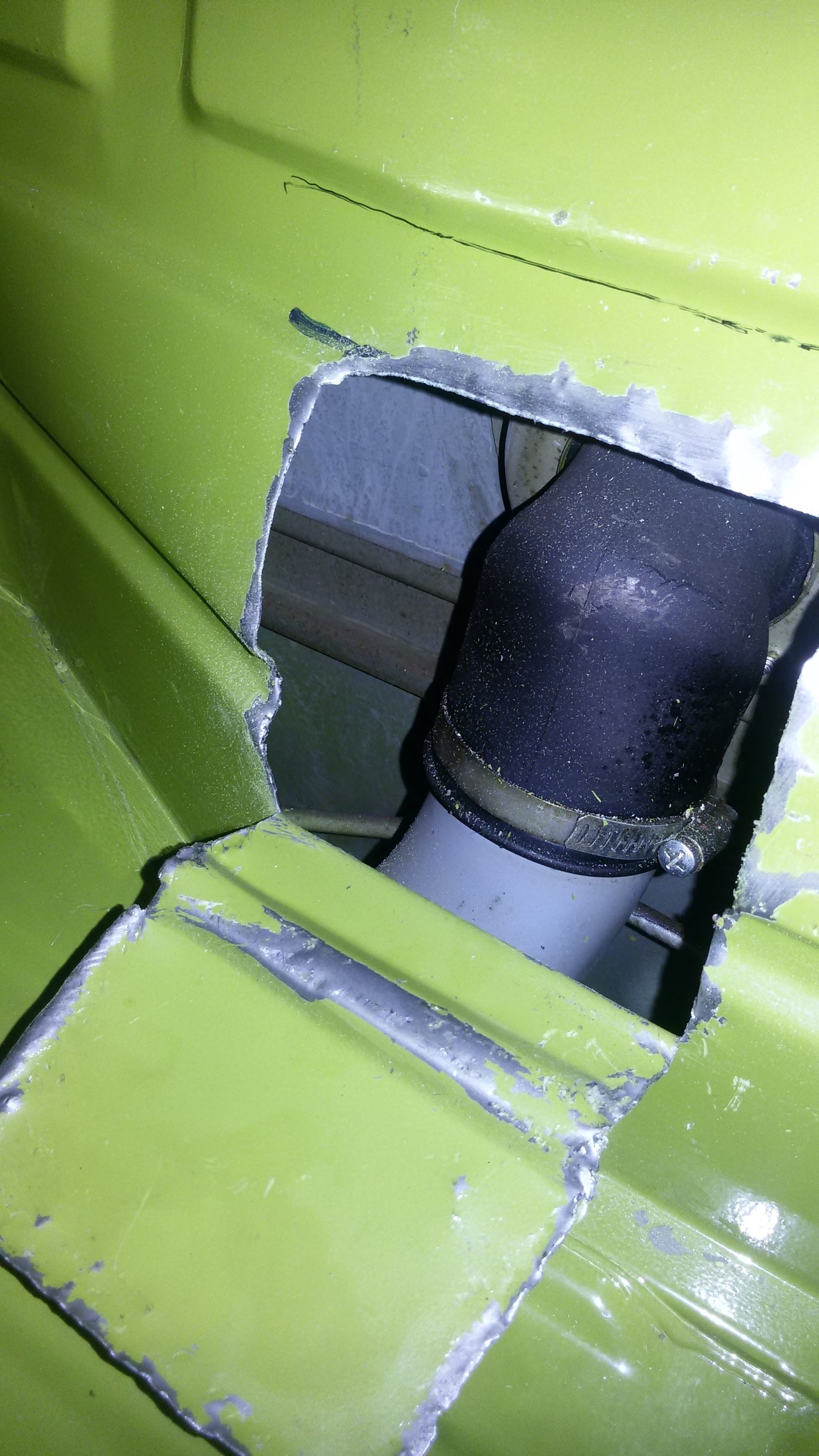

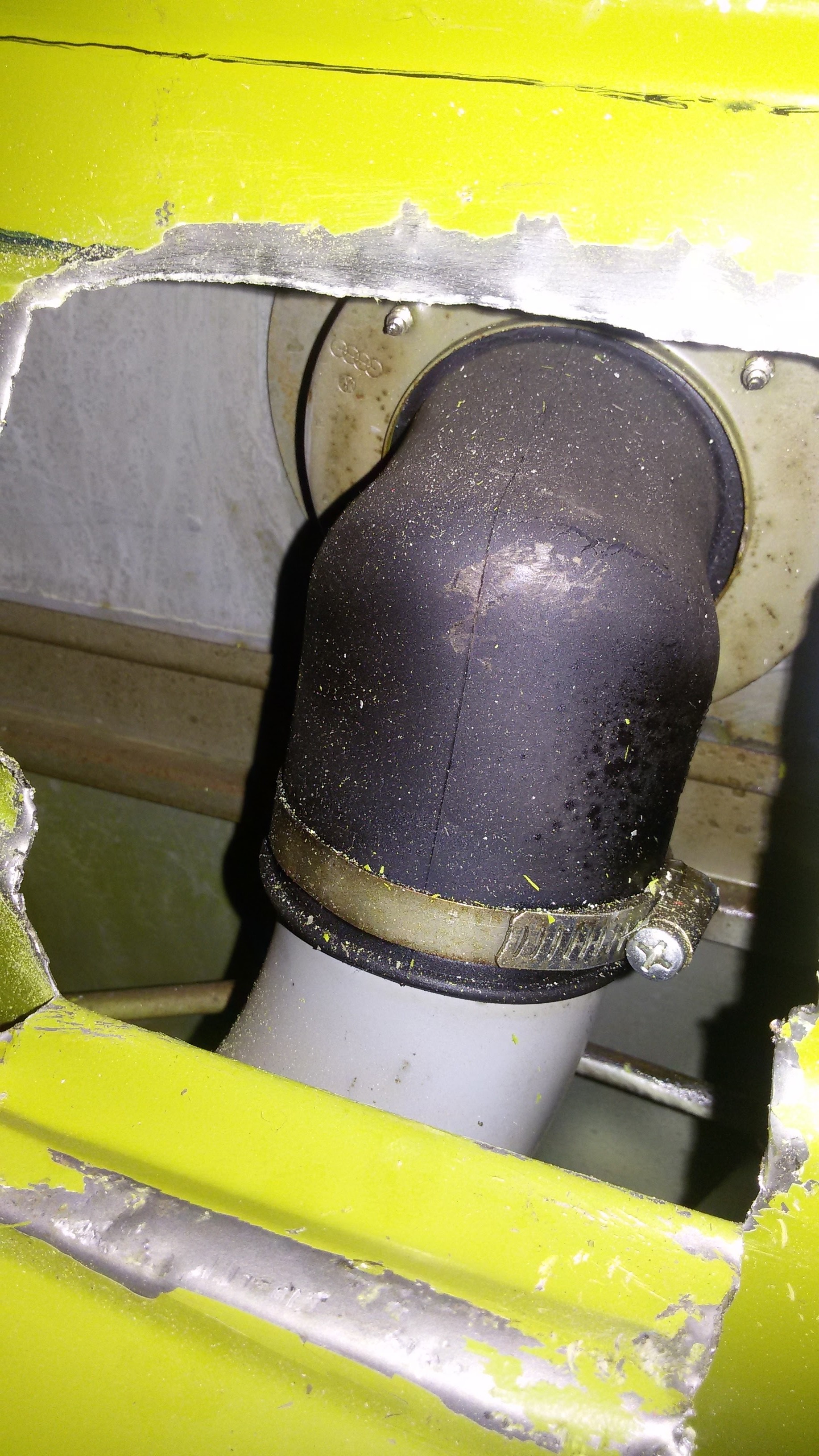

Ich bin heute endlich dazu gekommen, den Tank-Einfüllstutzen zu erneuern.
Der Workshop von Inox war mir dabei eine große Hilfe, vielen Dank.
Durch die Seitenwand, die zuvor mit mit einem Karosseriemeißel geöffnet wurde,
kam ich problemlos an den Stutzen, der bereits porös war.
Nach dem Austausch des Stutzens habe ich den Hohlraum großzügig
mit Wachs versiegelt und die Öffnung mit Acryl verschlossen.
Mit dem Ergebnis bin ich recht zufrieden.

Hallo Manni,
manni90 hat geschrieben: ↑01.04.2017 21:16Durch die Seitenwand, die zuvor mit mit einem Karosseriemeißel geöffnet wurde,...
:shock: Den wechselt man normalerweise ohne Dosenöffner durch die runde Wartungsklappe im Motorraum...
Und so wie die Schlauchklemme angebracht wurde, ist das nächste mal wieder der Dosenöffner nötig.
Warum der brutale Umweg? Nicht gelenkig genug?
