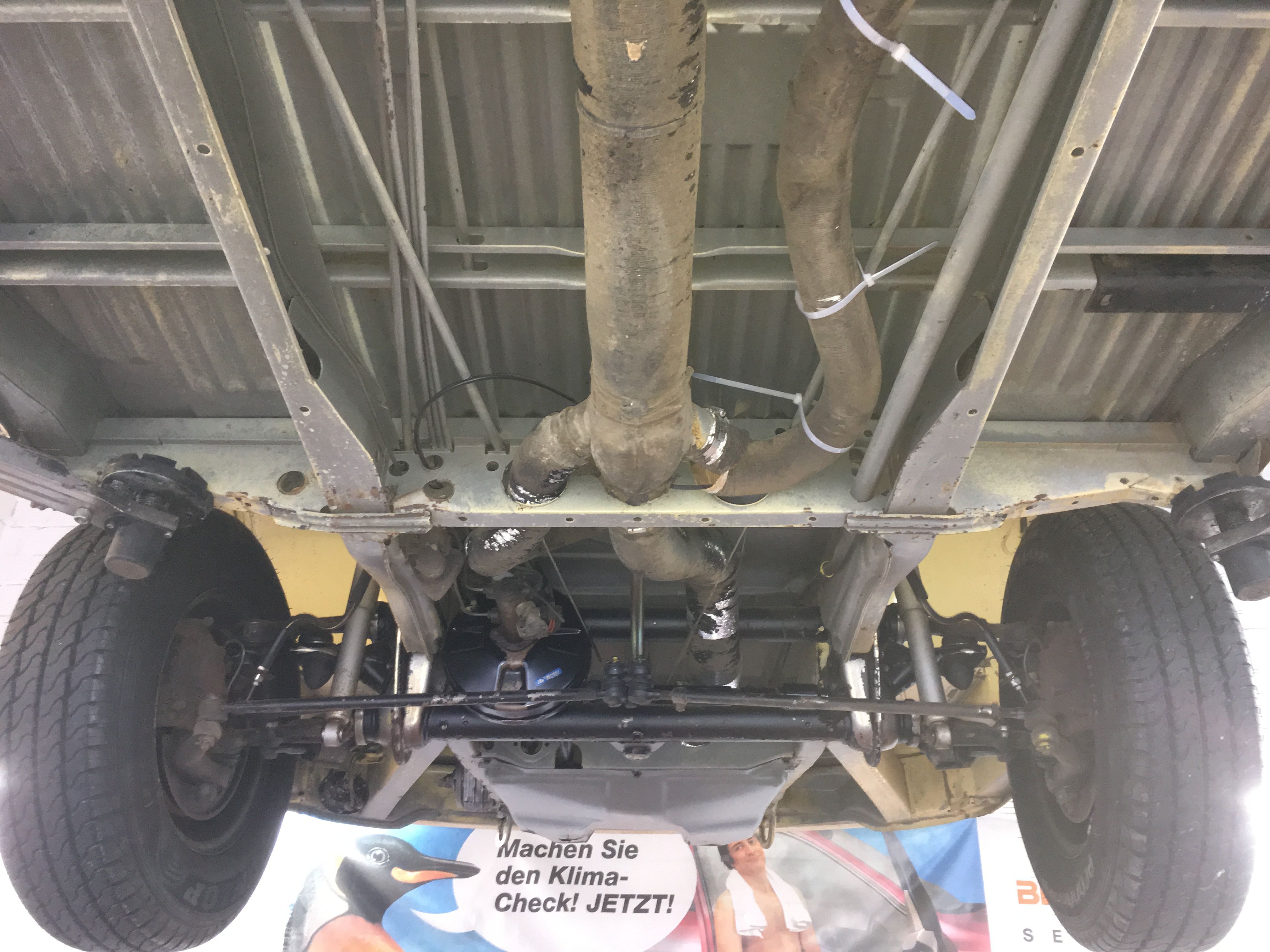

Ich freu mich auch schon auf die Touren mit dem Kurzen... Papa-Bus und Mama-Käka stehen mit zwei Jahren ganz schön hoch im Kurs... Da wird schon mal der Fahersitz erklommen (gerade im Bus), sich angeschnallt und wenn man seinen Ausführungen folgen kann, zu Oma und Opa gefahren... :thumb:
Ich weiß nicht wieso, aber Bus und Käfer werden von Kindern immer mit anderen Augen gesehen... liegt vermutlich an der freundlichen Form und den frohen Farben im Vergleich zur aktuellen Automobilwelt...
Aber bevor ich weiter abschweife zurück zum Thema... beim Bus gehts auch vorran... nach dem Eisstrahlen und Schweissen trifft er sich vermutlich nach Ostern mit dem Lackierer.
Mit viel Glück können wir im Juli wieder ein paar Runden drehen und uns mal an das Thema Camping mit dem Kurzen wagen... :dafür:

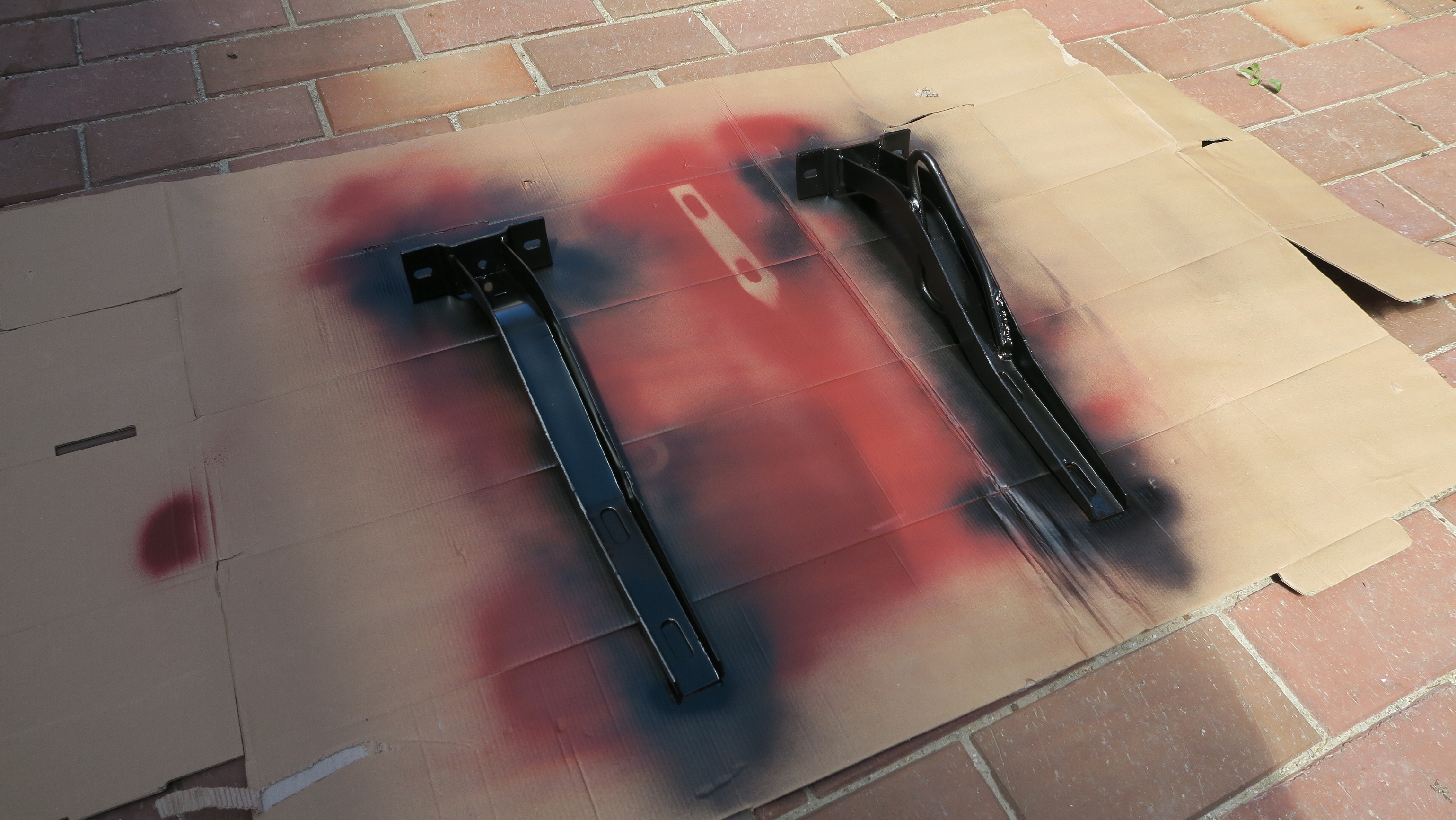

Da die alten Stosstangenhalter verbogen sind, müssen neue her.
NOS gibts ja noch:
Erstmal grundiert:
Fälschlicherweise in schwarz (beim Käfer sind schön alle Stossstangenhalter in schwarz, warum also nicht auch beim Bus)
Aber soll doch original werden.
Das alles nicht gestern, nicht an einem Tag, aber heute in Wolkenweiß.
Gruß woita

Olli239 hat geschrieben: 31.03.2017 11:46 Ich freu mich auch schon auf die Touren mit dem Kurzen... Papa-Bus und Mama-Käka stehen mit zwei Jahren ganz schön hoch im Kurs... Da wird schon mal der Fahersitz erklommen (gerade im Bus), sich angeschnallt und wenn man seinen Ausführungen folgen kann, zu Oma und Opa gefahren... :thumb:
Statt eines Klimachecks wäre hier der richtige Ansatzpunkt für den Wagenheber zu überprüfen...
Gruß Torsten
Edith will wissen, wo das Bild hin ist... siehe wenige Beiträge vorher.
Olli239
Beiträge: 888
Registriert: 20.06.2012 20:11
Beitrag von Olli239 »
Ich weiß... die gehören am Besten weiter nach Innen unter die Längsträger... ich bin ja schon froh, dass die den Wagen nicht auf den Schwellern aufbocken... :unbekannt:
GoldenerOktober *001
Beiträge: 2103
Registriert: 08.09.2009 15:11
Die wären aber stabiler als das schöne 08er Kastenprofil links im Bild!
:tear:

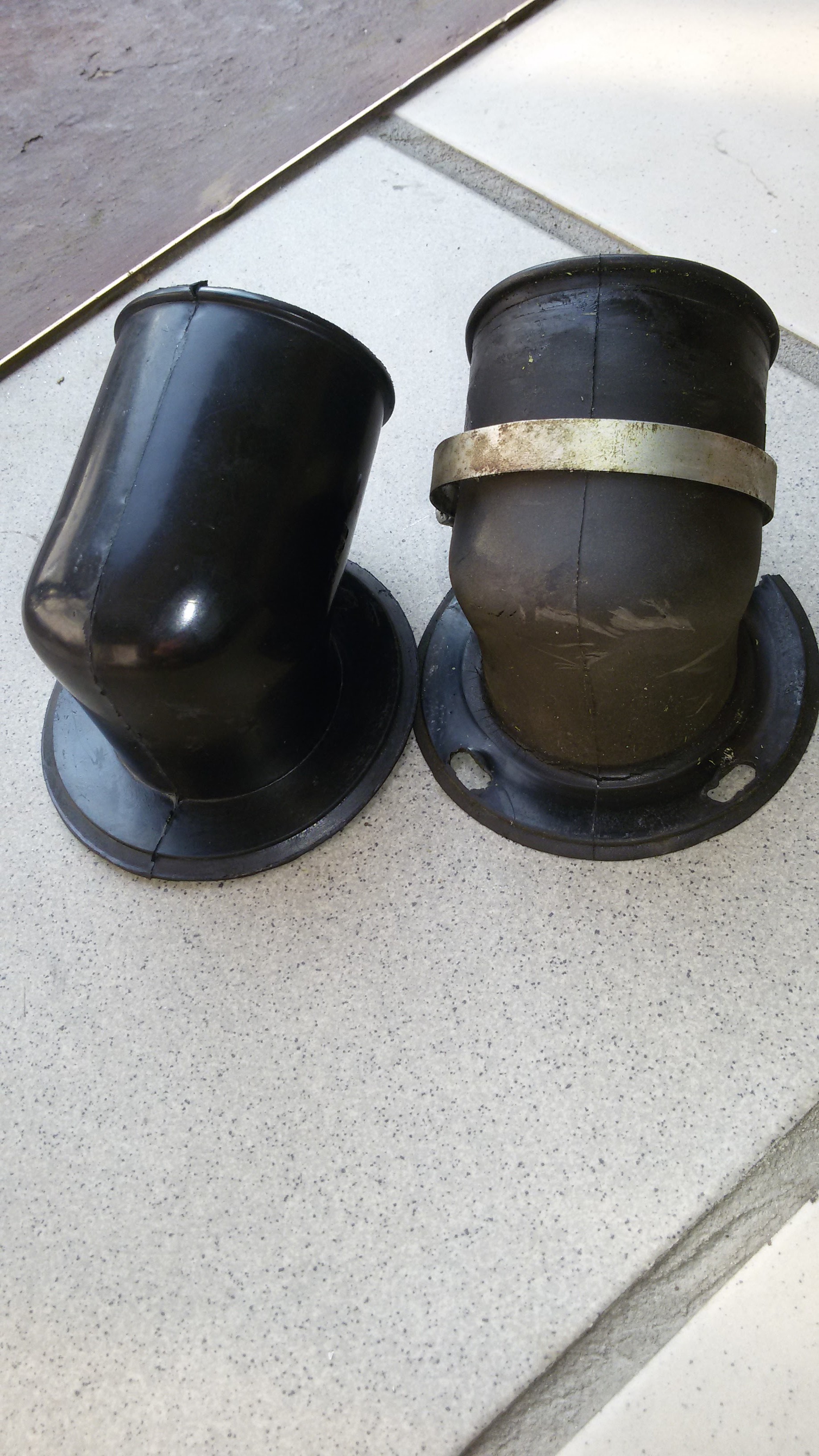

Ich bin heute endlich dazu gekommen, den Tank-Einfüllstutzen zu erneuern.
Der Workshop von Inox war mir dabei eine große Hilfe, vielen Dank.
Durch die Seitenwand, die zuvor mit mit einem Karosseriemeißel geöffnet wurde,
kam ich problemlos an den Stutzen, der bereits porös war.
Nach dem Austausch des Stutzens habe ich den Hohlraum großzügig
mit Wachs versiegelt und die Öffnung mit Acryl verschlossen.
Mit dem Ergebnis bin ich recht zufrieden.
Manni
Beiträge: 6612
Hallo Manni,
manni90 hat geschrieben: 01.04.2017 21:16Durch die Seitenwand, die zuvor mit mit einem Karosseriemeißel geöffnet wurde,...
:shock: Den wechselt man normalerweise ohne Dosenöffner durch die runde Wartungsklappe im Motorraum...
Und so wie die Schlauchklemme angebracht wurde, ist das nächste mal wieder der Dosenöffner nötig.
Warum der brutale Umweg? Nicht gelenkig genug?
