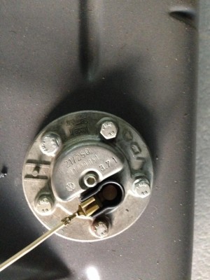

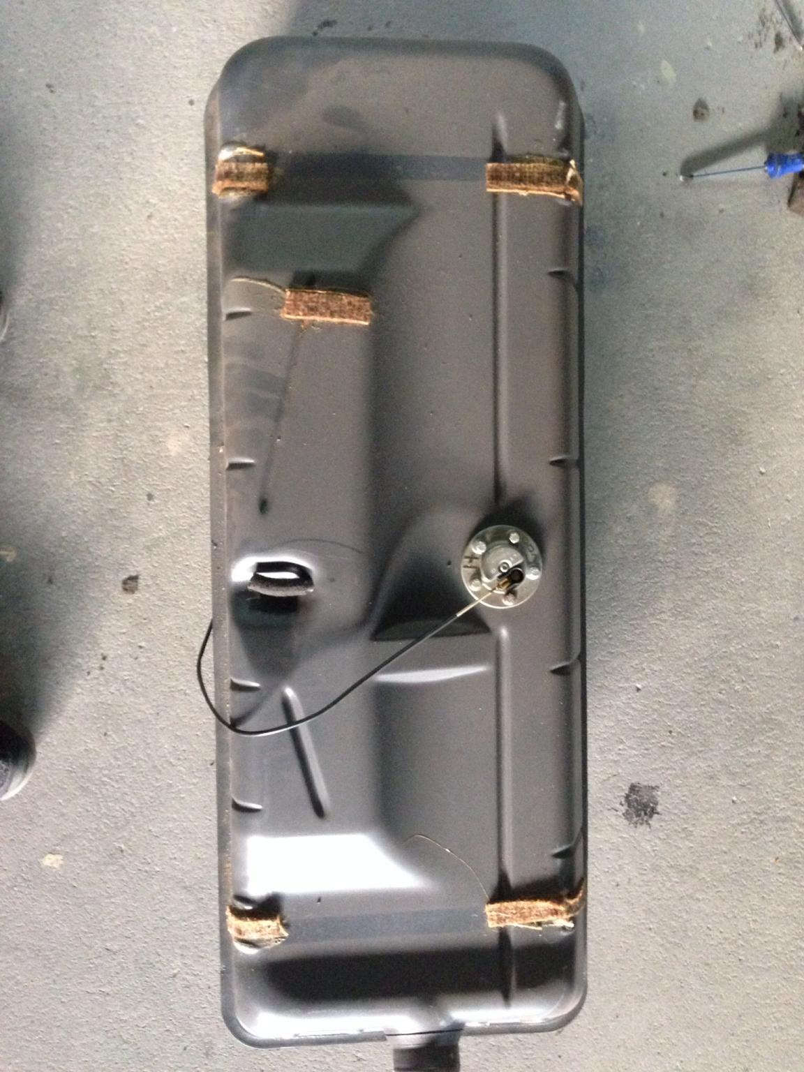

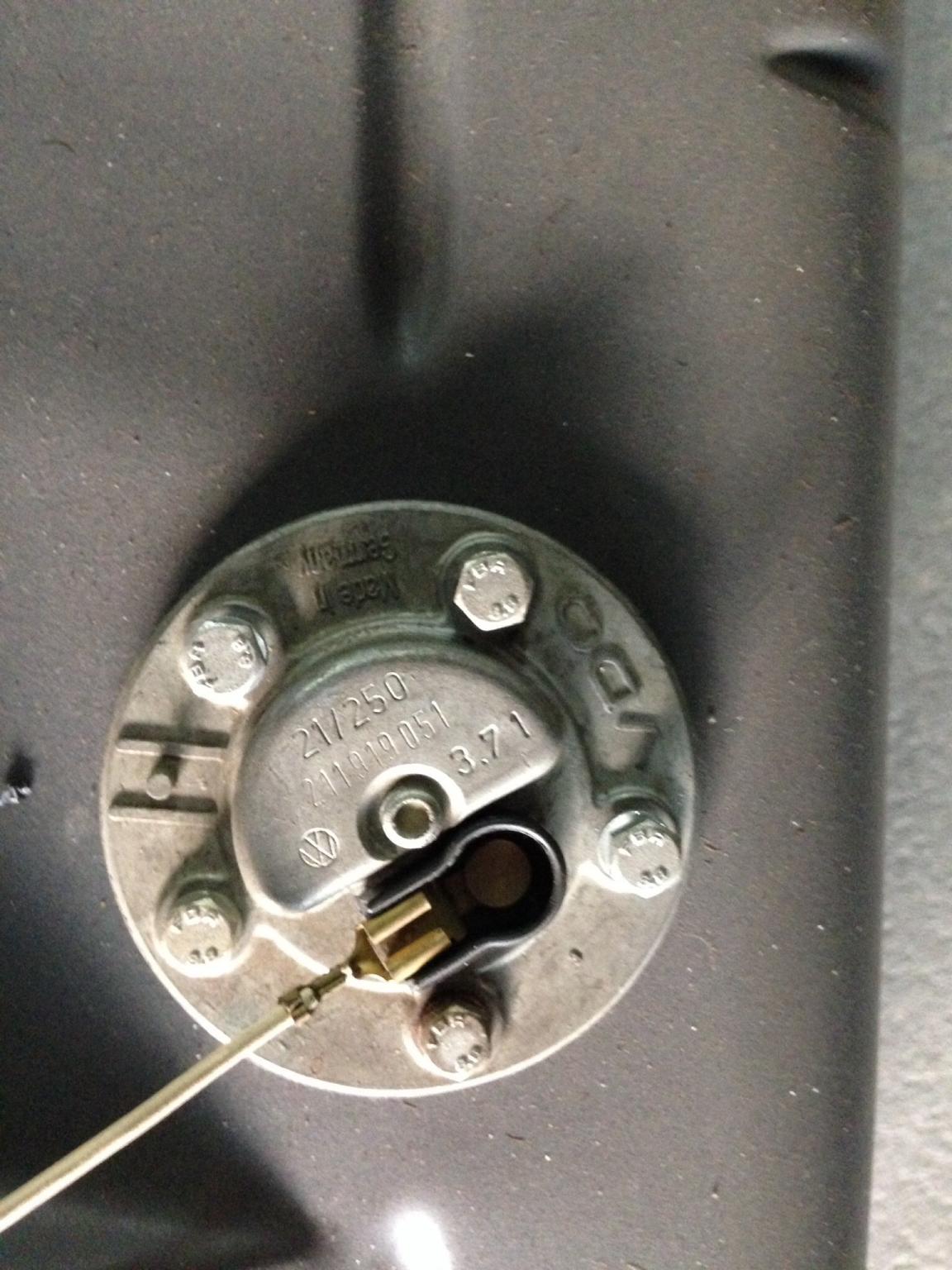

Jetzt habe ich den Tank auch noch ausgebaut, und es war gut so denn der Geber
Zeigte in Voll-/wie auch in Leerstellung ca. 90 k Ohm an. Also Defekt....
Neuer Geber ist bestellt und dürfte morgen kommen.
Tank muß ich nur reinigen, gut ist....
Bilder Stelle ich morgen ein...

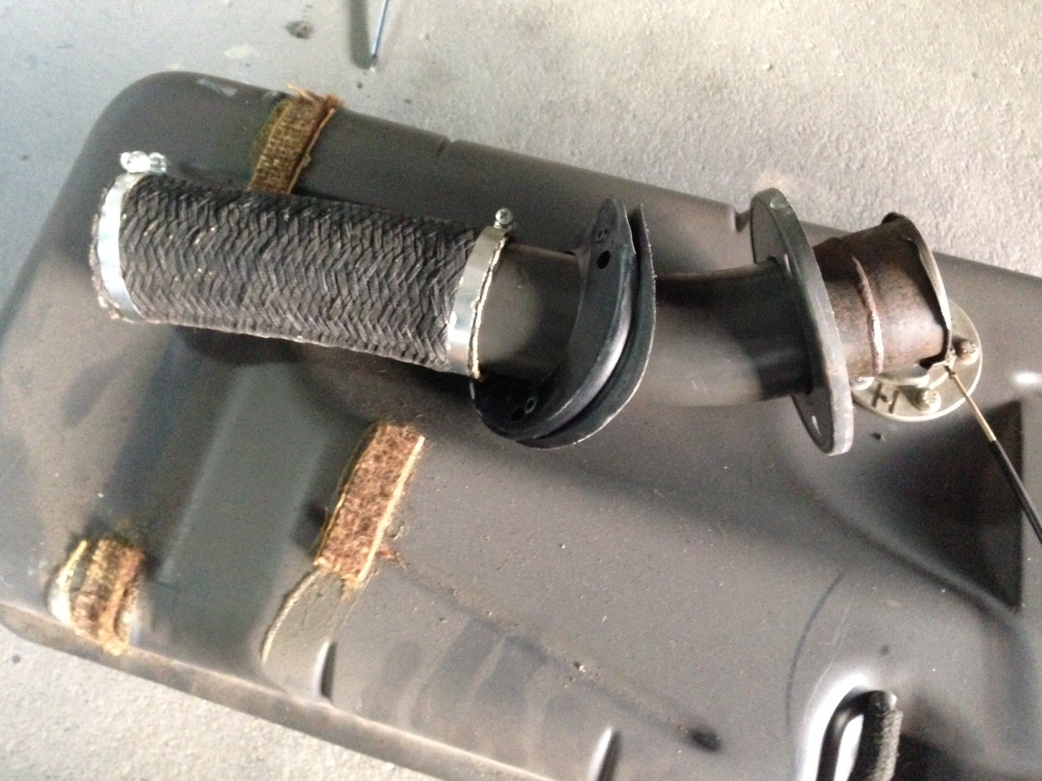

Re: Anfang einer T2 Story
So hier die Bilder dazu, der neue Geber ist da, und zeigt bei arretiertem Schwimmer 5 Ohm an.
Gruß Dirk
Gruß Dirk

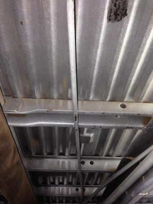

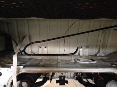

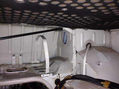

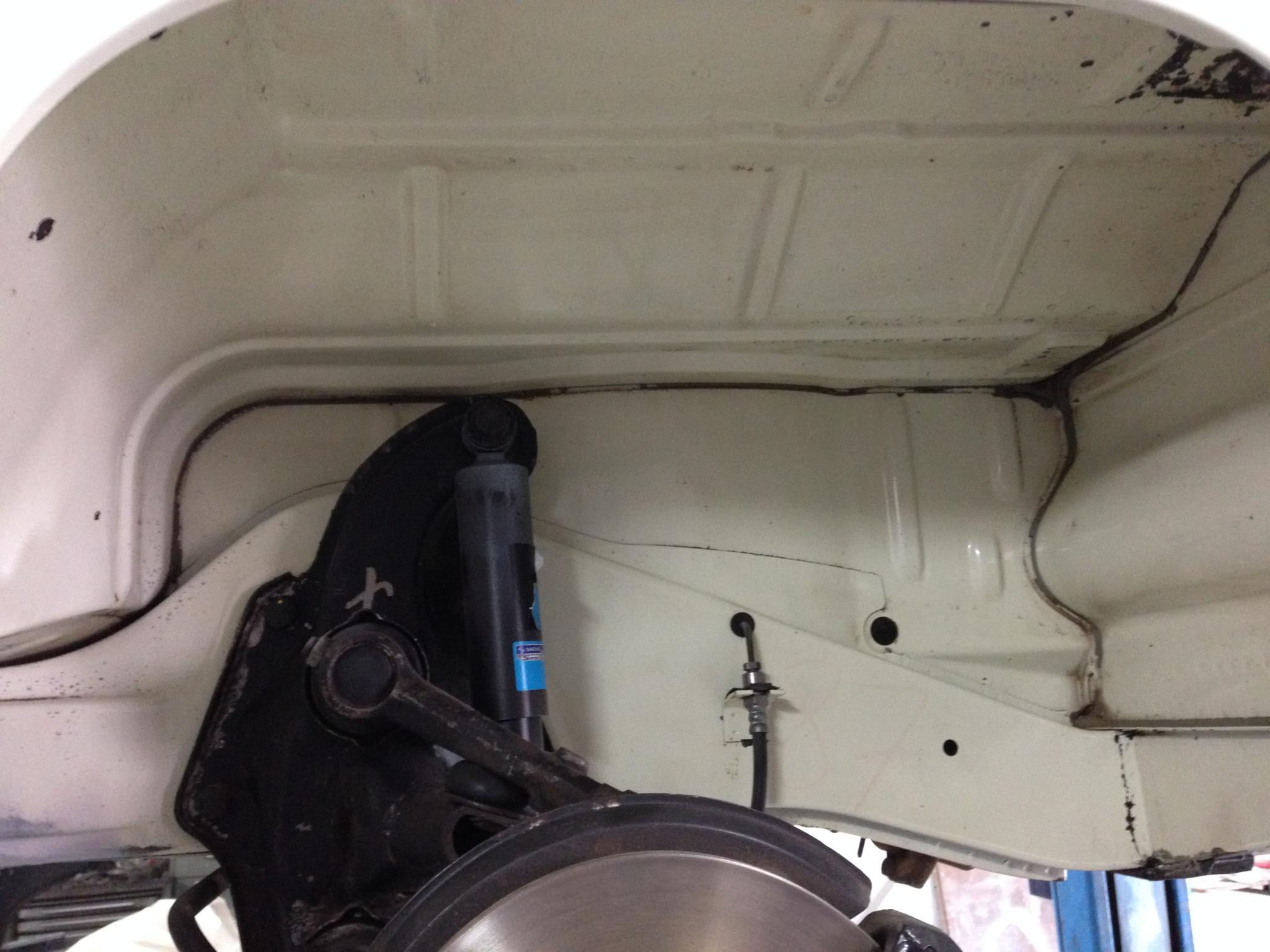

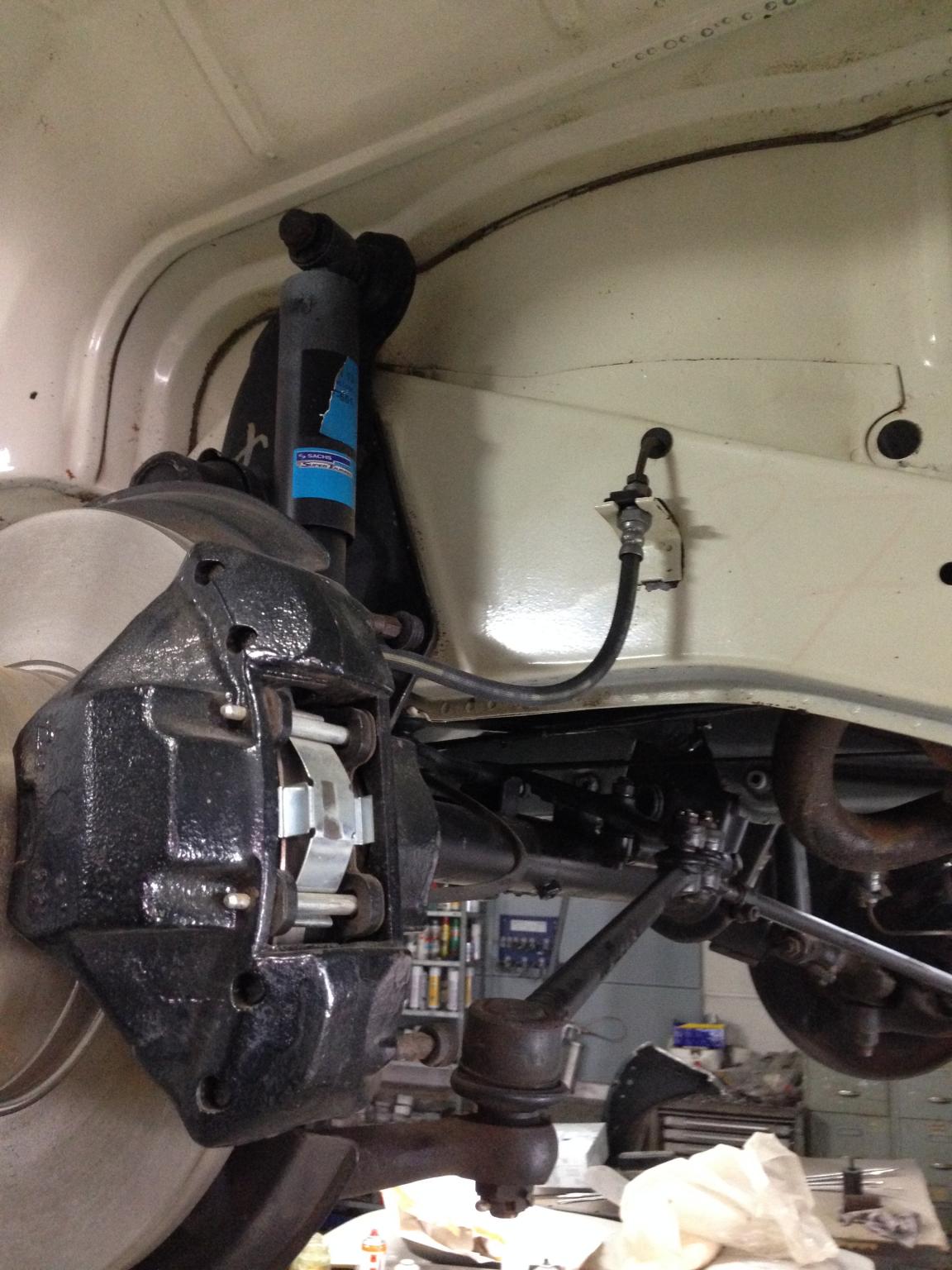

es geht weiter, langsam...leider.
Habe mal ein paar Bilder vom eisgestrahlten Unterboden gemacht.
Ist alles nur Flugrost, den habe ich leicht angeschmirgelt, mit Fertan behandelt, danach mit
einer guten Grundierung grundiert. In den Radkästen kommt jetzt an den behandelten Stellen
wieder die originale Farbe drüber. Danach in den Falzen Mike Sanders und zu guter Letzt
behandle ich den ganzen Unterboden mit einem transparenten Wachs (Innotec Hi-Temp Wax Pro).
So der Plan.
So der Plan.

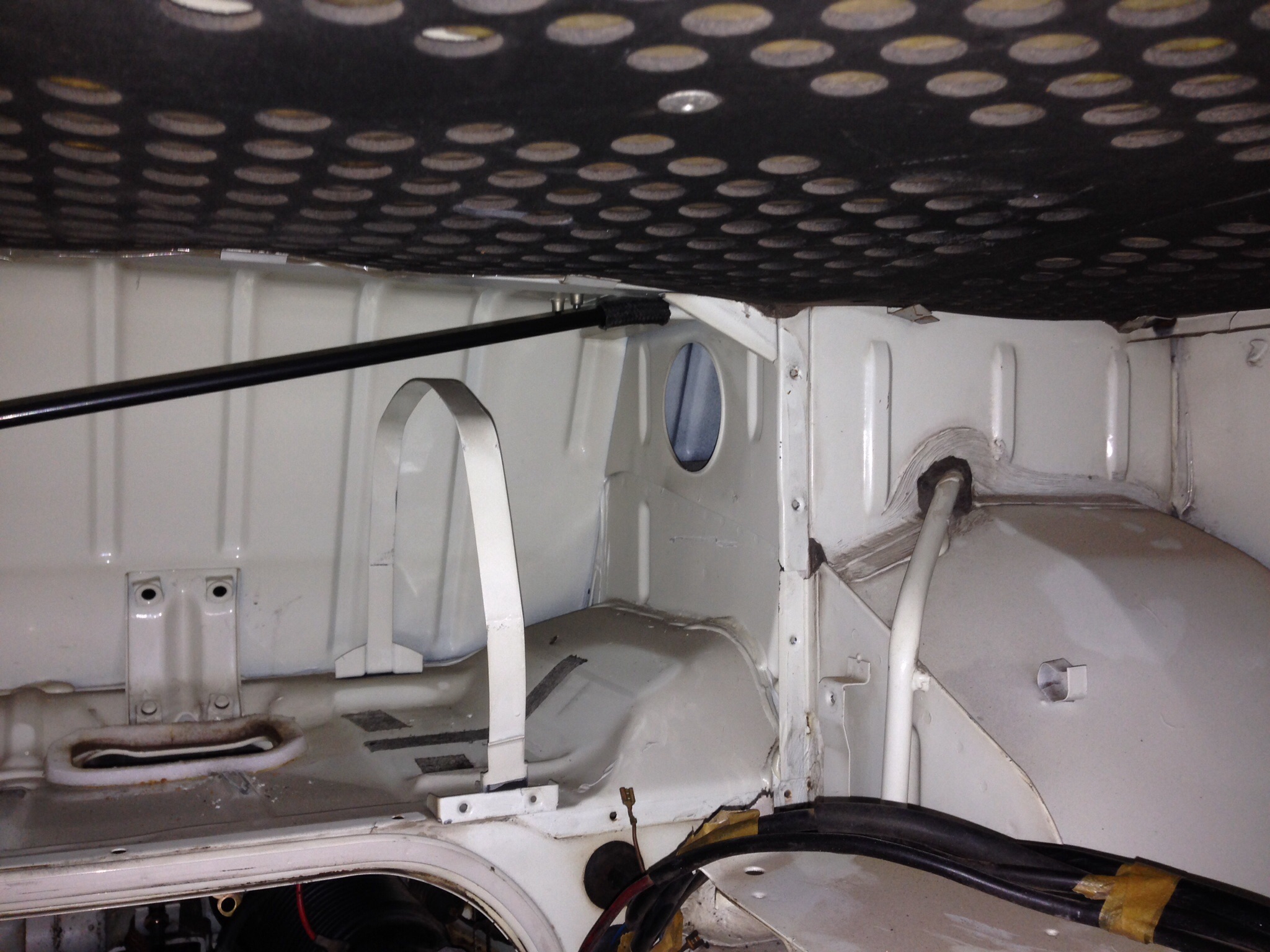

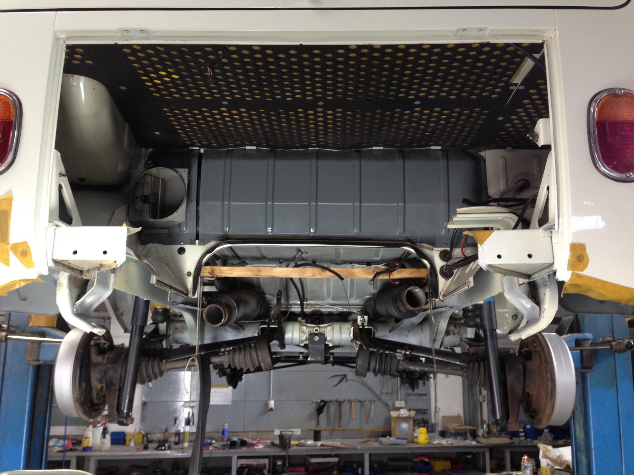

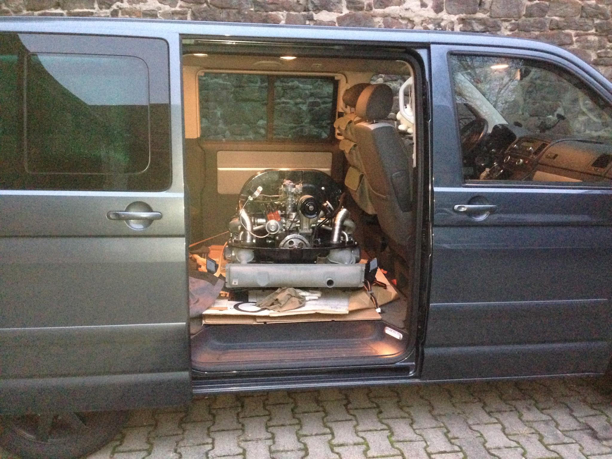

Hi zusammen,

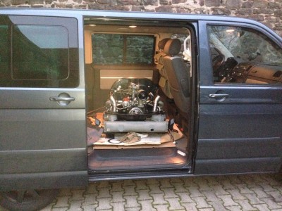

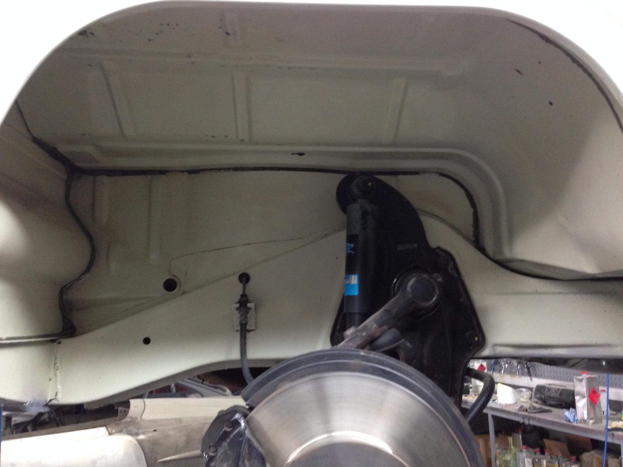

neuester Stand, Unterboden ist saniert und mit 3 Liter tranparenten Wachs konserviert. Hoffe viel hilft viel....
Motor ist unterwegs...fast Standesgemäß im T5....so schnell wird das T2 Maschinchen wohl nicht mehr beschleunigen
bzw fahren.... freier Fall mal ausgenommen
LG Dirk
LG Dirk
- Beiträge: 7741
Hallo Dirk,
holla, wie ist denn Deine Unterdruckleitung für die Zündverstellung montiert?
So wie im angefügten Beitrag sollte es aussehen und das aus gutem Grund.
viewtopic.php?f=7&t=17999&start=30#p182078
