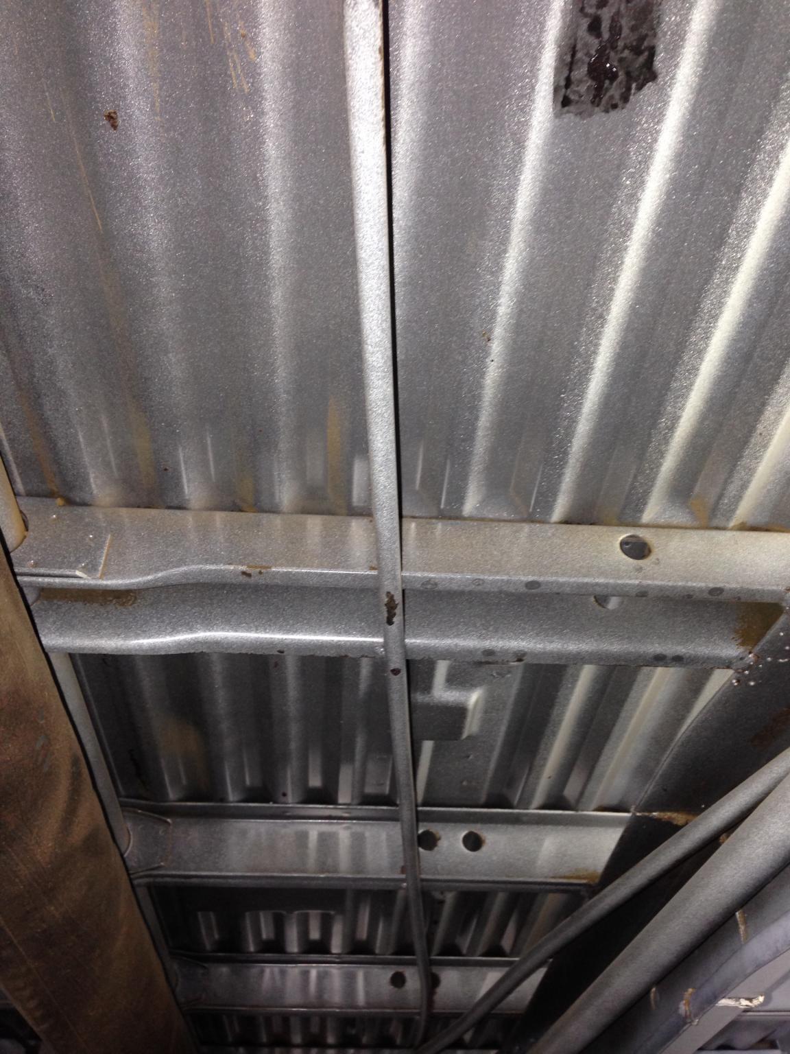

es geht weiter, langsam...leider.
Habe mal ein paar Bilder vom eisgestrahlten Unterboden gemacht.
Ist alles nur Flugrost, den habe ich leicht angeschmirgelt, mit Fertan behandelt, danach mit
einer guten Grundierung grundiert. In den Radkästen kommt jetzt an den behandelten Stellen
wieder die originale Farbe drüber. Danach in den Falzen Mike Sanders und zu guter Letzt
behandle ich den ganzen Unterboden mit einem transparenten Wachs (Innotec Hi-Temp Wax Pro).
So der Plan.

Hi zusammen,
neuester Stand, Unterboden ist saniert und mit 3 Liter tranparenten Wachs konserviert. Hoffe viel hilft viel....

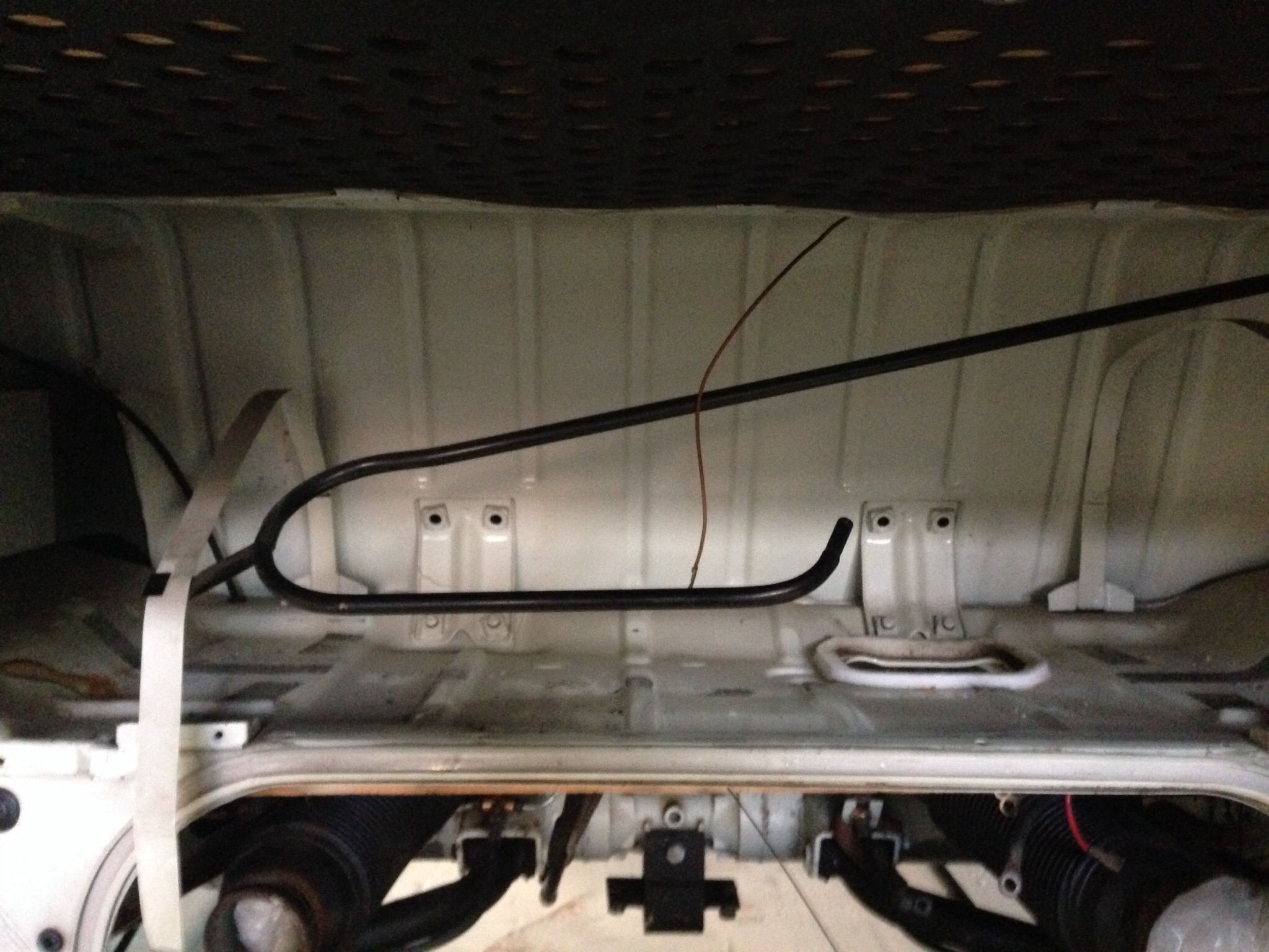

Hallo Dirk,
holla, wie ist denn Deine Unterdruckleitung für die Zündverstellung montiert?
So wie im angefügten Beitrag sollte es aussehen und das aus gutem Grund. :D
viewtopic.php?f=7&t=17999&start=30#p182078

Ha ha
Das "altgotisch geformte" Metallröhrchen.
Re: Anfang einer T2 Story
und der Auspufftopf ist immer noch der Falsche :idea: :versteck:
