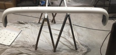

Stoßstangen abgeschliffen und in Wölkchenweiß ;-) lackiert
Nur noch montieren; dann sind alle geplanten Arbeiten für 2018 abgeschlossen :jump:
