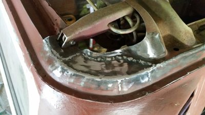

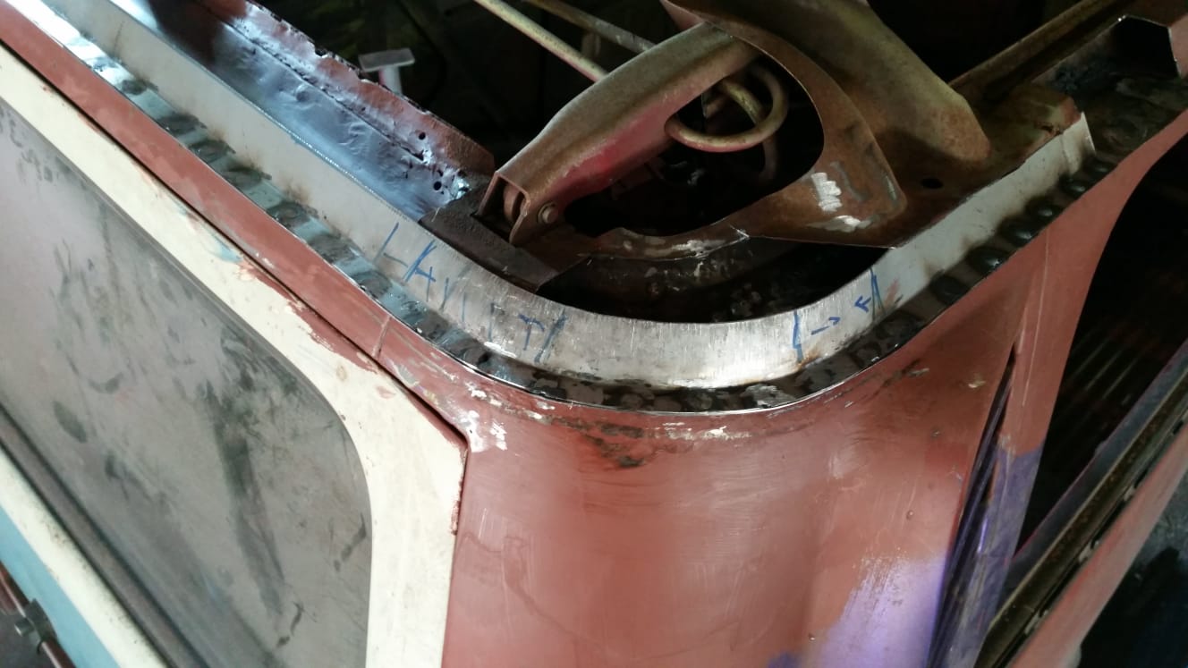

am Wochenende habe ich auch endlich mal wieder (nach fast zwei Monaten) wieder was am Hochdacht gemacht und die rechte hintere Ecke am Dachrahmen saniert.
Ist leider nicht so schön geworden, aber an der Stelle sieht man später sowieso nix mehr.
Fakt ist: Der Rahmen hatte sich an der Stelle aufgrund der Haltefeder der Heckklappe schon verzogen, so instabil ist das geworden. Jetzt fehlt noch ein kleines Stück rechts und die Ecke hinten links, dann ist der Rahmen wieder fertig. Mit etwas Glück hält sich die Arbeit links in Grenzen, dort ist der Rahmen ingesamt viel besser in Schuss.

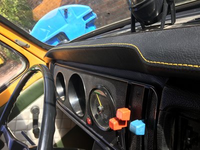

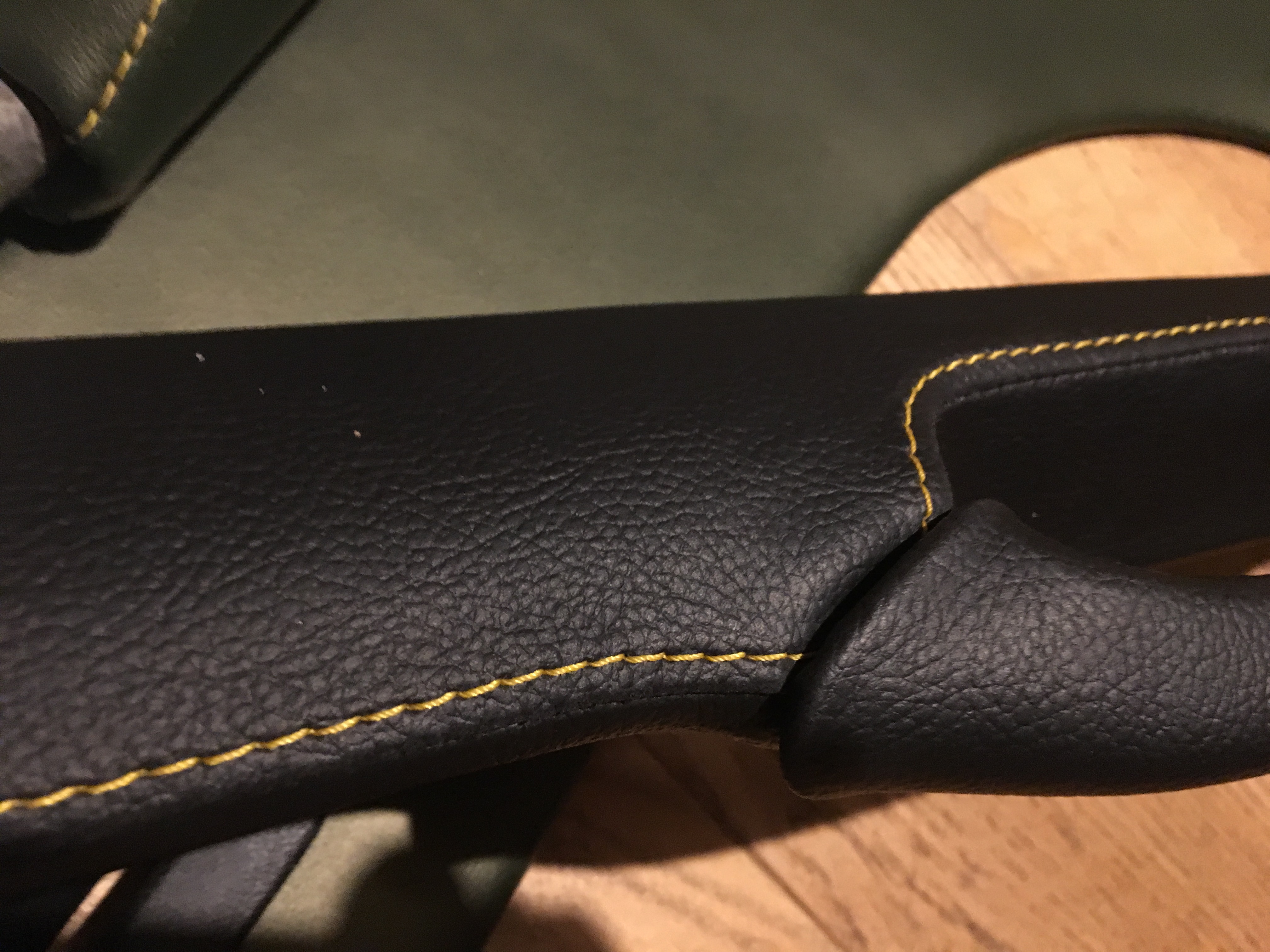

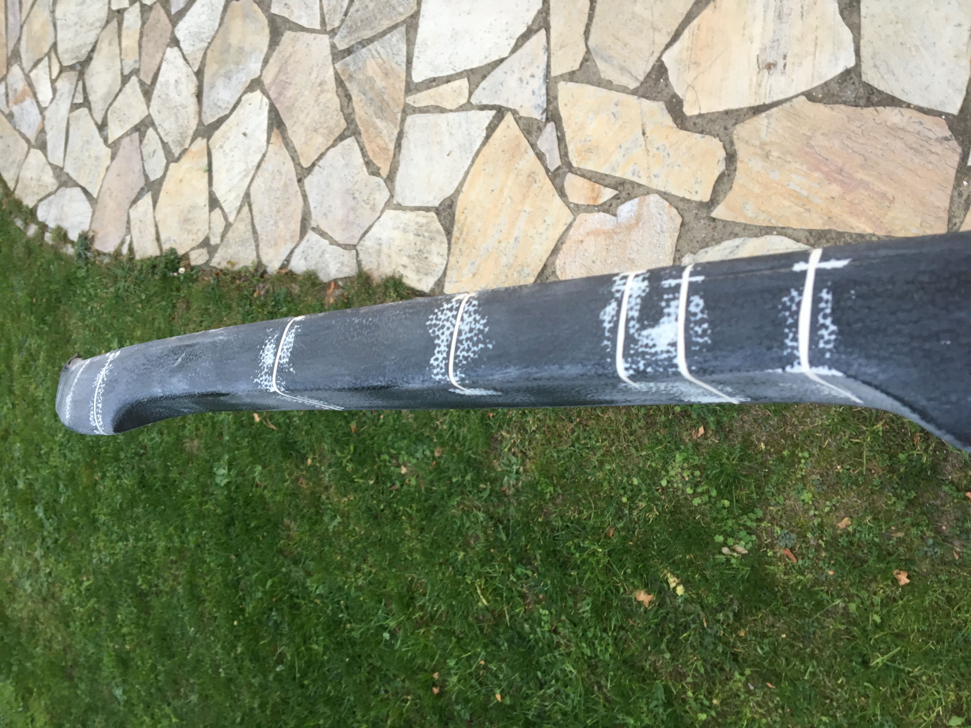

Ich habe gestern (oder vorgestern oder so) die alte, durch die Wüstenhitze übel gerissene Polsterleiste gespachtelt und mit Kunstleder beziehen lassen... einschließlich zum Bus passender gelber Naht... sieht schick aus :)

Sieht wirklich gut aus, nach mal ein größeres Bild davon. Aber zwei Fragen habe ich dazu.
Mit was hast du das gespachtelt? Original ist das ein gepolstertes Teil, ist die Spachtel flexibel?
Passt das Polster jetzt noch in die Blechnut im Armaturenbrett?
Ich habe zwar nur sehr kleine Risse, habe aber auch schon mit einem Neubezug geliebäugelt

bulli71 hat geschrieben: 06.05.2020 08:09 Sieht wirklich gut aus, nach mal ein größeres Bild davon. Aber zwei Fragen habe ich dazu.

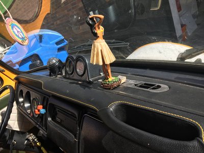

Hi Bulli71, sorry für die späte Antwort, ich war für die Fotos erst heute wieder am Bus.
Wir haben ganz normalen Reparaturspachtel verwenden. Vielleicht gibt es ja auch eine Spachtelmasse, die für weichere Kunststoffe geeigneter ist. aber bisher ist alles tipptopp.
Der Wiedereinbau ist tatsächlich eine ganz schöne Fummelei, das hast Du richtig vermutet. Man braucht ein wenig Geduld und ein Glas Rum (vorher). Am Schwierigsten ist es, die Muttern wieder auf die Schrauben zu wurschteln. Hat sich aber gelohnt!
