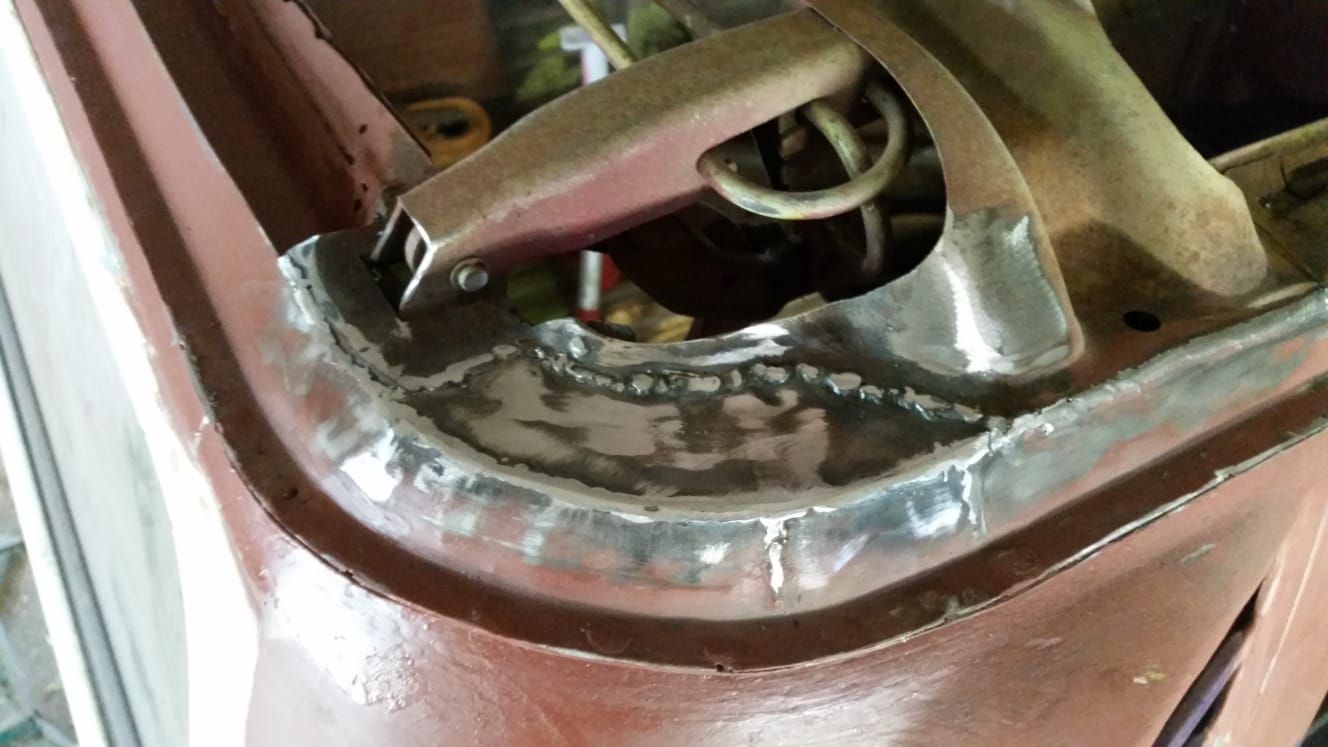

am Wochenende habe ich auch endlich mal wieder (nach fast zwei Monaten) wieder was am Hochdacht gemacht und die rechte hintere Ecke am Dachrahmen saniert.
Ist leider nicht so schön geworden, aber an der Stelle sieht man später sowieso nix mehr.
Fakt ist: Der Rahmen hatte sich an der Stelle aufgrund der Haltefeder der Heckklappe schon verzogen, so instabil ist das geworden. Jetzt fehlt noch ein kleines Stück rechts und die Ecke hinten links, dann ist der Rahmen wieder fertig. Mit etwas Glück hält sich die Arbeit links in Grenzen, dort ist der Rahmen ingesamt viel besser in Schuss.

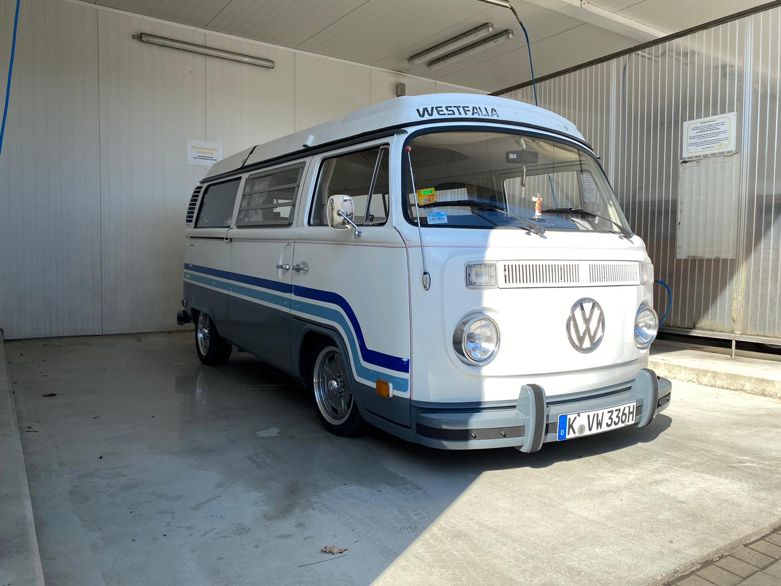

Sehr schick dein Bus!
ist das ne GFK Stoßstange? sieht so aus wie aus einem Guss. Ansonsten mag ich die Graphik total...ist die gerettet oder neu?
