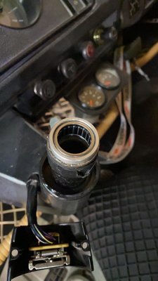

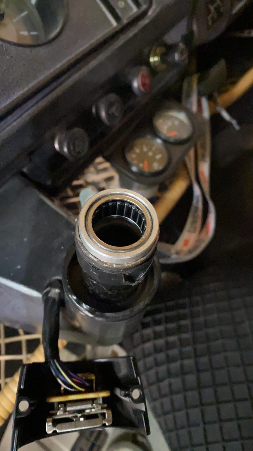

Hab mich heute an die Lenksäule gemacht aufgrund des üblen Radialspiels des Lenkrads.
Am Nadellager oben lag es nicht: war keins da.
Nur stimmt das jetzt so? Weiter rein ging es nicht, da ein Anschlag im Mantelrohr weiteres Eintreiben verhindert.

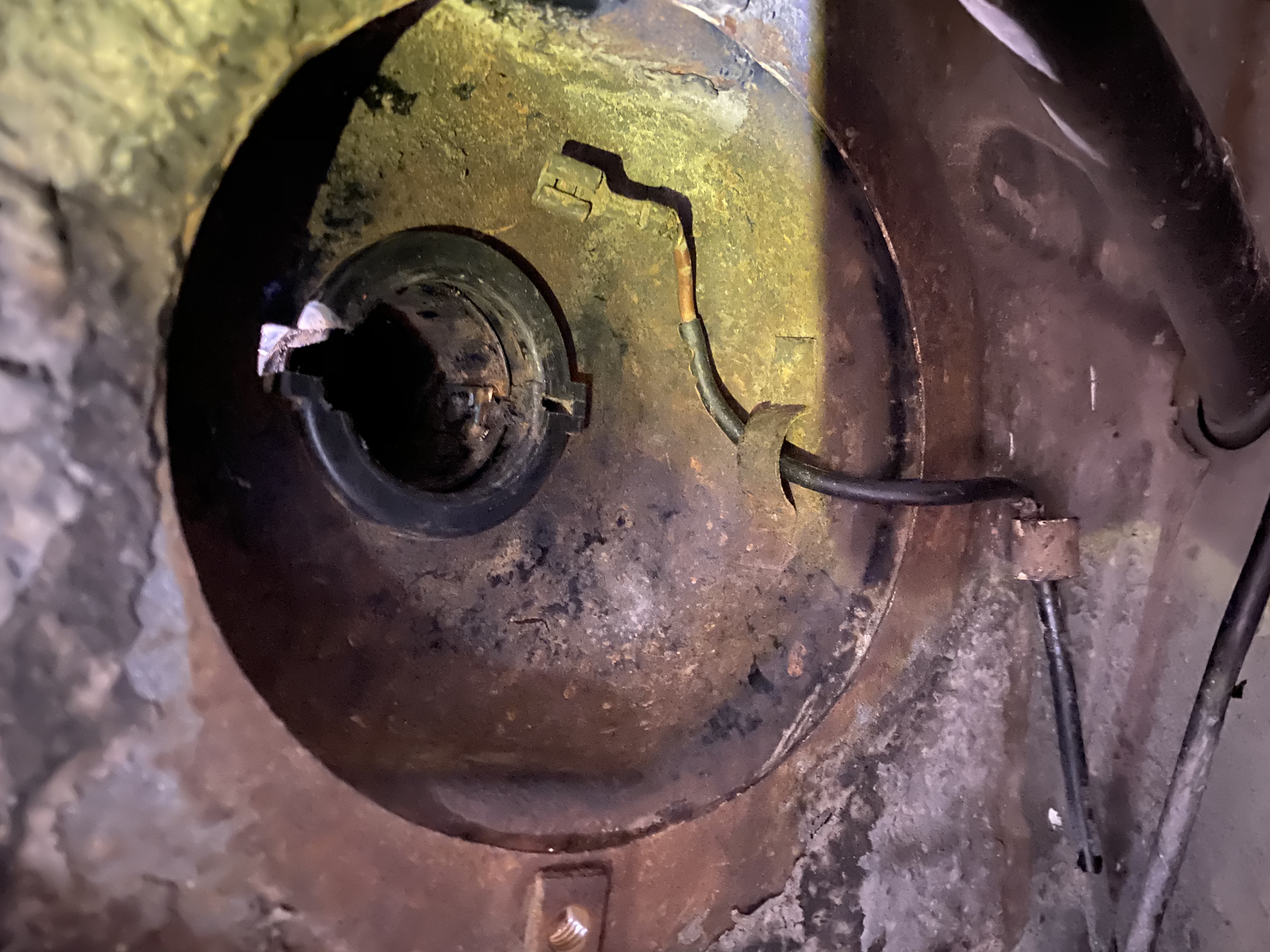

Beim Einbau der Lenksäule hab ich leider den Kontakt unten innen am Mantelrohr verbogen und letztendlich abgebrochen.
Wollte nun ein Loch bohren und eine Ringöse drannieten und mit einem kurzen Kabel weiter zum eigentlich Kabelschuh gehen.
Weil wie ich mich kenne kriege ich da nix dauerhaft angelötet...
Oder was kann ich sonst noch tun?
Danke für eure Tipps! Dann kann ich hoffentlich morgen das Thema Lenksäule neu lagern abschließen.
