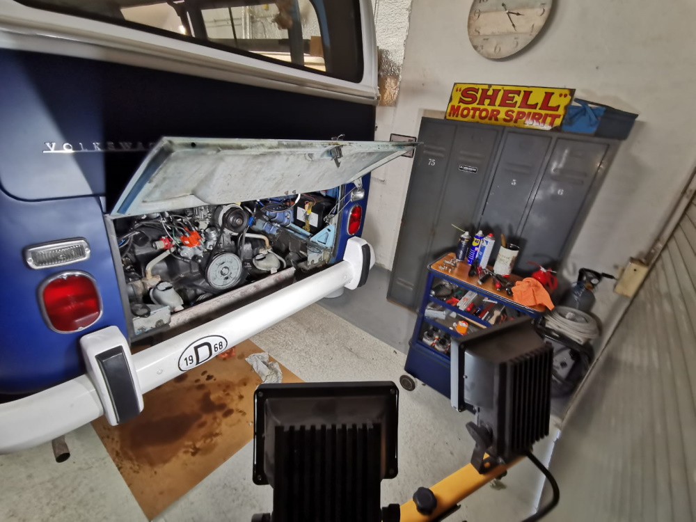

ich habe die letzten Tage dem Motor einen großen Service verpasst:
- überholter Vergaser wegen brandgefährlichen Benzinverlust
- überholter Verteiler wegen Umbau auf Underdruckverstellung
- neue Zündkabel, Zündkerzen, Benzinschläuche, Benzinpumpe, Benzinabschaltventil nachgerüstet, neue Dichtungen Ansaugtrakt
- Repro-Auspuff umgeschweißt, da die Flansche für die Heizungsschläuche nicht zur Motorverblechung passen. Reprokram halt :dogeyes:
Ein originaler Auspuff liegt schon da, ich warte sehnsüchtig bis der alte endlich mal durchgerostet ist.
- Ventilspiel und Kompression geprüft
Eine Manschette am Ansaugrohr hat Falschluft gezogen. Dies war nur durch den Bremsenreinigertest erkennbar, da der Riss hinten versteckt war.
Sehr ärgerlich finde ich, dass meine ehemalige Werkstatt die Falschluft durch den Zündverteiler ausgeglichen hat. Da wegen Falschluft kein Standgas mehr zustande kam wurde die Zündung auf über 20 Grad vor OT gestellt anstatt nach dem Fehler zu suchen :motz:
Wie gesagt, ehemalige Werkstatt.
Jetzt ist wieder alles dicht und läuft mit dem richtigen ZZP.

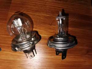

Ich habe heute die Bilux gegen "H4" Birnen getauscht (also ein Gemisch aus Biluxsockel und H4 Leuchtmittel, wers nicht kennt).
Die Lichtausbeute ist natürlich wesentlich besser.
