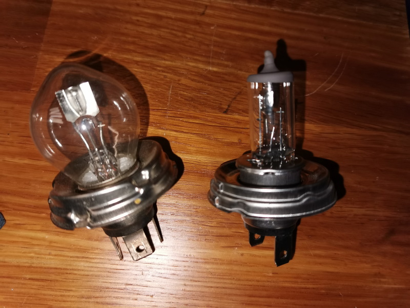

Ich habe heute die Bilux gegen "H4" Birnen getauscht (also ein Gemisch aus Biluxsockel und H4 Leuchtmittel, wers nicht kennt).
Die Lichtausbeute ist natürlich wesentlich besser.
