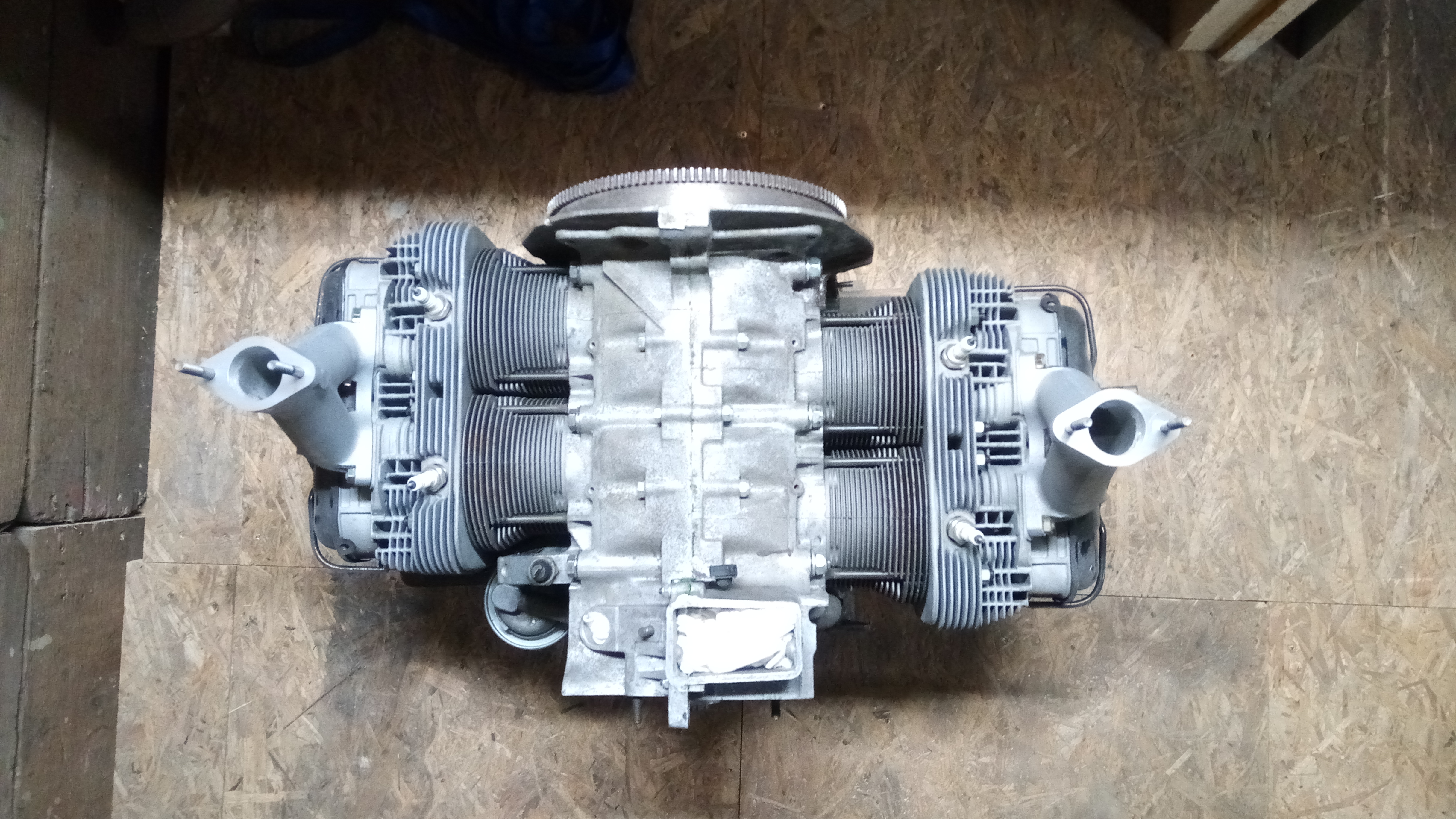

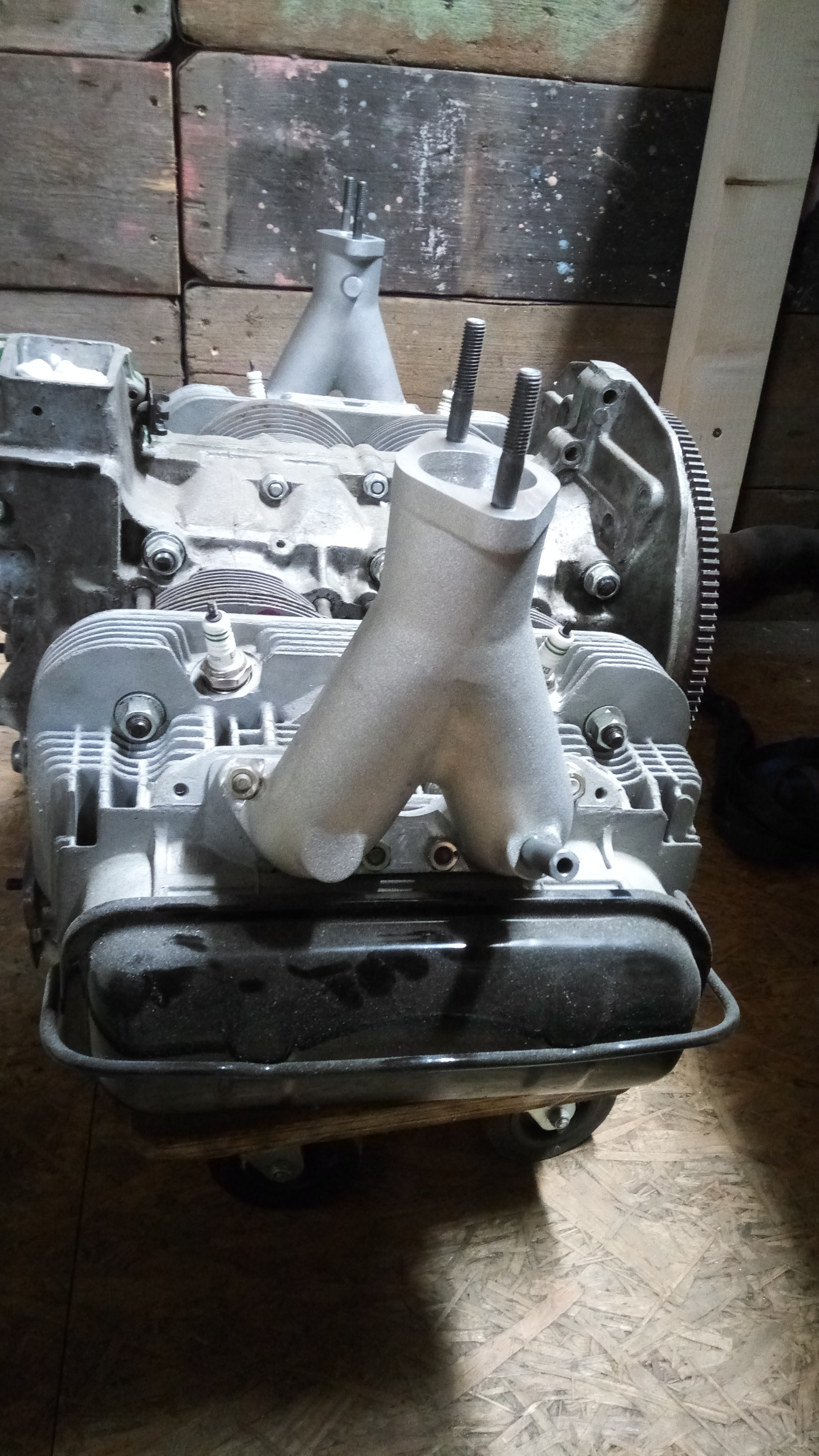

Beitrag von Bus-Hoehle »
Heute mal die neuen Saugrohre anprobiert. Jetzt aus Alu, damit das Gemsich besser vorgewärmt wird.
Und der Zentralleerlauf wird doch eh überbewertet, oder?

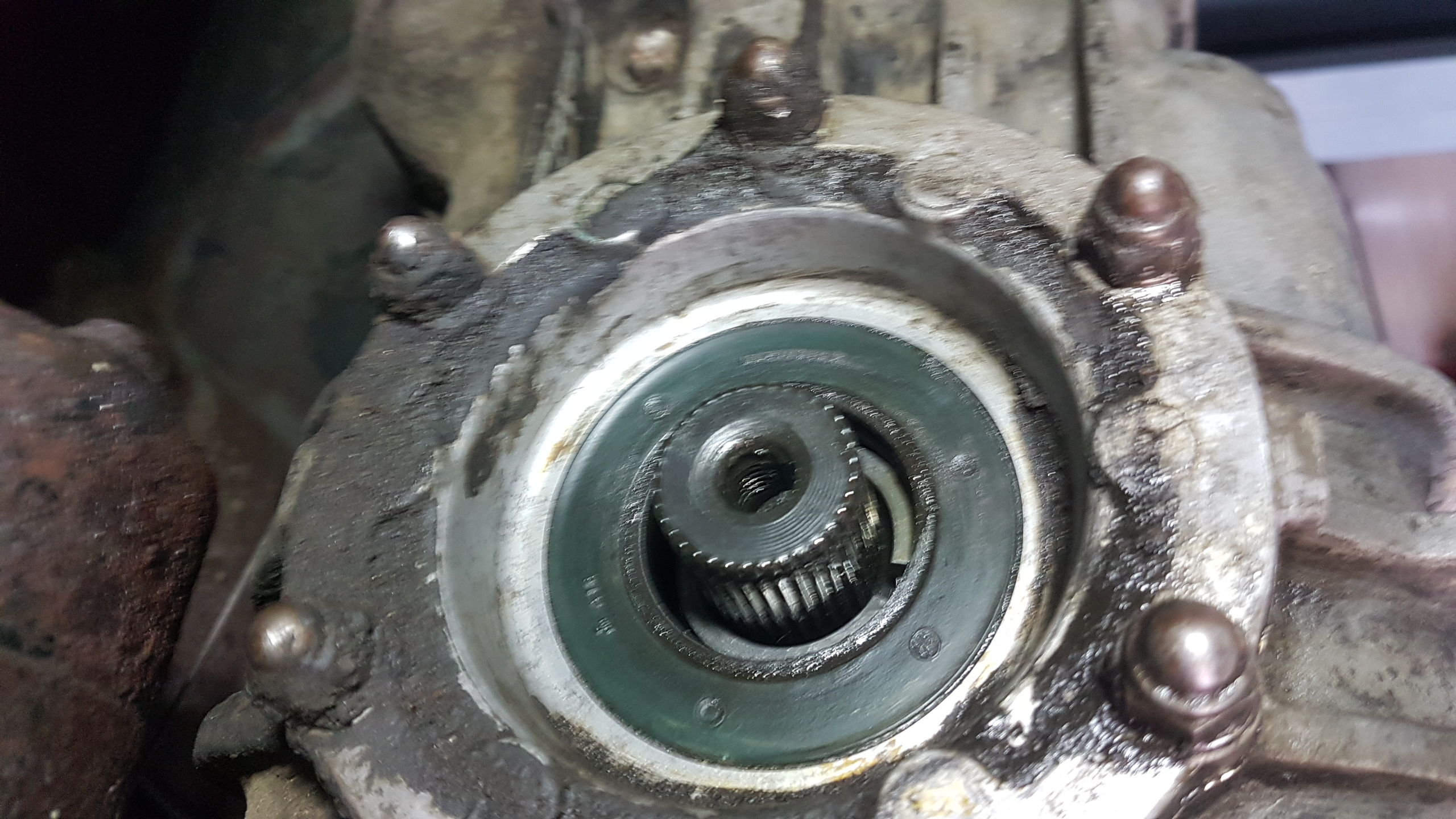

Beitrag von Dr Zoidberg »
Mich am Gelenkwellendichtring versucht - leider erfolglos, da falsches Ersatzteil (Aussendurchmesser zu klein) ... :cry:
Gottseidank rechtzeitig bemerkt, sonst würde die Fuhre jetzt stehen :mrgreen:

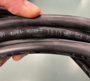

Beitrag von Frank_Hopfner »
Eggi hat geschrieben: 29.03.2021 21:31 Aussensteckdose eingebaut....
Laut TÜV-Merkblatt für 230V-Anlagen in Fahrzeugen muss die Einspeise-Leitung im Fahrzeug eine H07-RN-F (Schwere Gummileitung) mit mindestens 2,5mm2 Querschnitt sein....
Die Spinnen ja, dachte ich mir, habe es dann aber doch richtig gemacht wenn dann schonmal alles offen ist....
Gruss, Niko
PS: das Merkblatt kann ich per PN schicken.

Beitrag von Eggi »
Interessante Info vielen Dank, hab heute morgen mal panisch auf mein Kabel geschaut, da war wohl viel viel Glück im Spiel :jump: !
Aber ich gebe dir recht, ist ein wenig übertrieben für unsere Zwecke, vermutlich hatten die bei der Vorschrift die großen Wohnmobile mit Durchlauferhitzer Klimaanlage Waschmaschine und Kaffevollautomat im Kopf :abgelehnt: !
Ich wollte dich nicht in Stress versetzen vor dem ersten Kaffee...
alles richtig gemacht. Jetzt darfst du es nurnoch nicht parallel zu anderen Leitungen verlegen und die Durchgänge durchs Blech müssen mit Kantenschutz versehen sein.
Das Merkblatt hat 34Seiten... pure Vorfreude auf den TÜV-Termin 🤣
