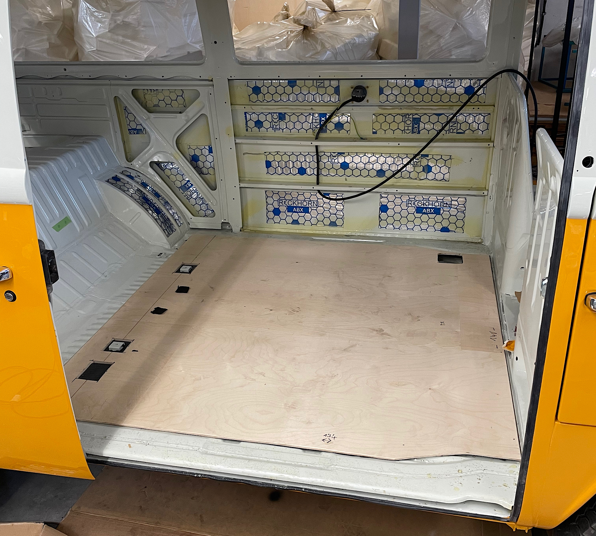

Beitrag von Eggi »
Mal endlich die Druckbecherpistole in Betrieb genommen und gleich mit MS getestet, ganz schöne Sauerei und meine tolle Idee mit nem Wasserkocher funktioniert eher suboptimal :versteck: ! Aussensteckdose eingebaut und die untere Holzplatte gesägt und mit 3mm Armaflex beklebt :D !

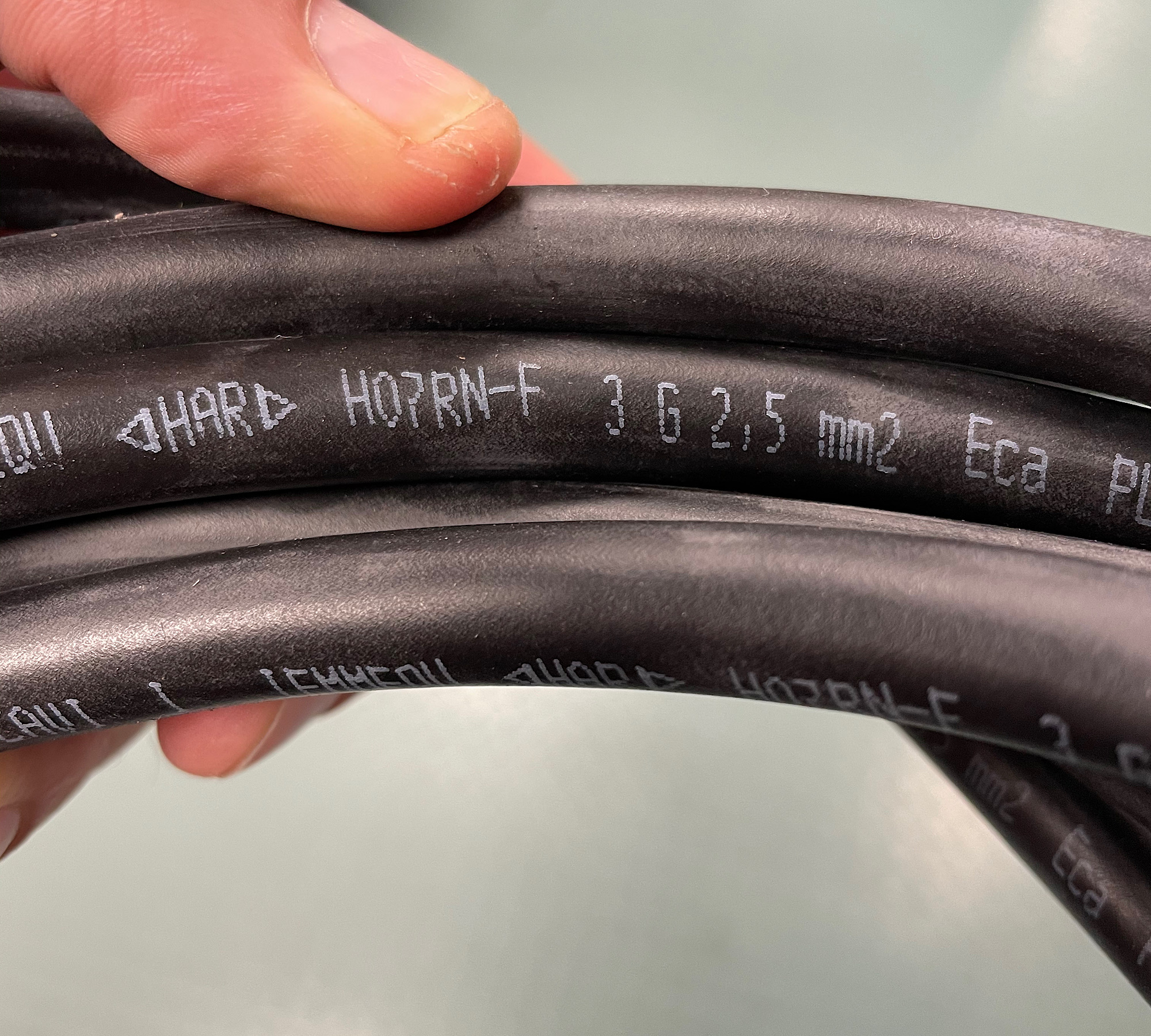

Eggi hat geschrieben: 29.03.2021 21:31 Aussensteckdose eingebaut....
Laut TÜV-Merkblatt für 230V-Anlagen in Fahrzeugen muss die Einspeise-Leitung im Fahrzeug eine H07-RN-F (Schwere Gummileitung) mit mindestens 2,5mm2 Querschnitt sein....
Die Spinnen ja, dachte ich mir, habe es dann aber doch richtig gemacht wenn dann schonmal alles offen ist....
Gruss, Niko
PS: das Merkblatt kann ich per PN schicken.

Beitrag von Eggi »
Interessante Info vielen Dank, hab heute morgen mal panisch auf mein Kabel geschaut, da war wohl viel viel Glück im Spiel :jump: !
Aber ich gebe dir recht, ist ein wenig übertrieben für unsere Zwecke, vermutlich hatten die bei der Vorschrift die großen Wohnmobile mit Durchlauferhitzer Klimaanlage Waschmaschine und Kaffevollautomat im Kopf :abgelehnt: !

Beitrag von Frank_Hopfner »
Ich wollte dich nicht in Stress versetzen vor dem ersten Kaffee...
alles richtig gemacht. Jetzt darfst du es nurnoch nicht parallel zu anderen Leitungen verlegen und die Durchgänge durchs Blech müssen mit Kantenschutz versehen sein.
Das Merkblatt hat 34Seiten... pure Vorfreude auf den TÜV-Termin 🤣
Gruß, Niko

Frank_Hopfner hat geschrieben: 30.03.2021 08:15 Jetzt darfst du es nurnoch nicht parallel zu anderen Leitungen verlegen und die Durchgänge durchs Blech müssen mit Kantenschutz versehen sein.
Gruß, Niko
Jetzt mal im Ernst, schaut der TÜV nach sowas, und wenn ja wie wenn alles schon zu ist :shock: ?
