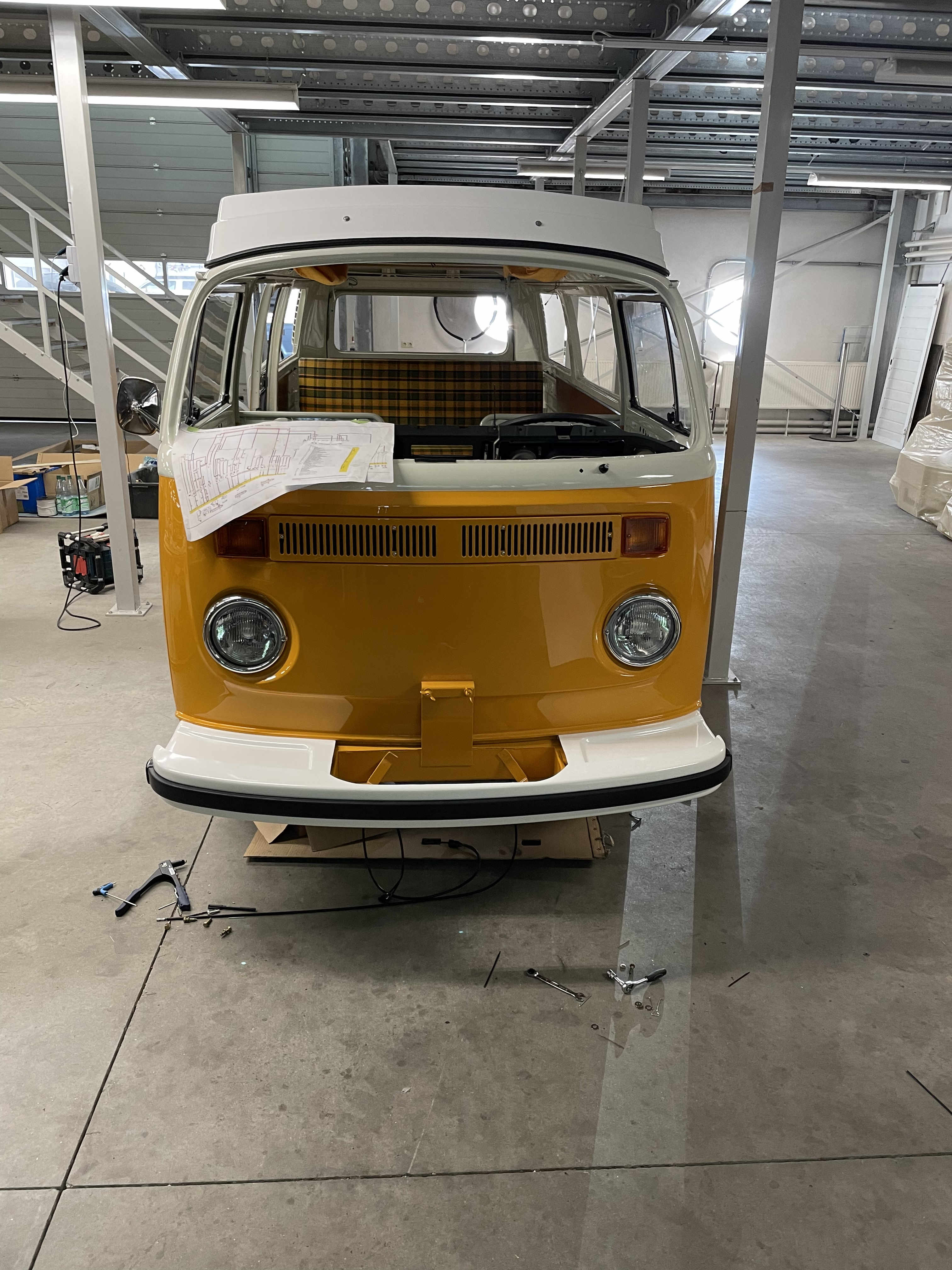

Heute endlich mal wieder etwas weiter gemacht, Gfk Verlängerung und Stoßstange montiert, so langsam bekommt er sein Gesicht wieder :-)!
Beim großen GFK Kasten hab ich probiert an der Innenseite eine 19“ Rackschiene einzulaminieren um ihn wieder gerade zu bekommen, das war leider weniger von Erfolg gekrönt, GFK hält wohl nicht auf lackiertem Metall, jetzt bin ich schlauer :-/!
Beiträge: 7707
Eggi hat geschrieben: 11.06.2021 20:59 GFK hält wohl nicht auf lackiertem Metall....
Eigentlich schon, dazu muss der Lack allerdings voll durchgetrocknet sein, ... und das dauert halt seine Zeit.
(Wie lange, hängt wohl vom verwendeten Lack ab, kann bis zu einigen Monaten dauern, wie ich aus Erfahrung zu berichten weiß.)
