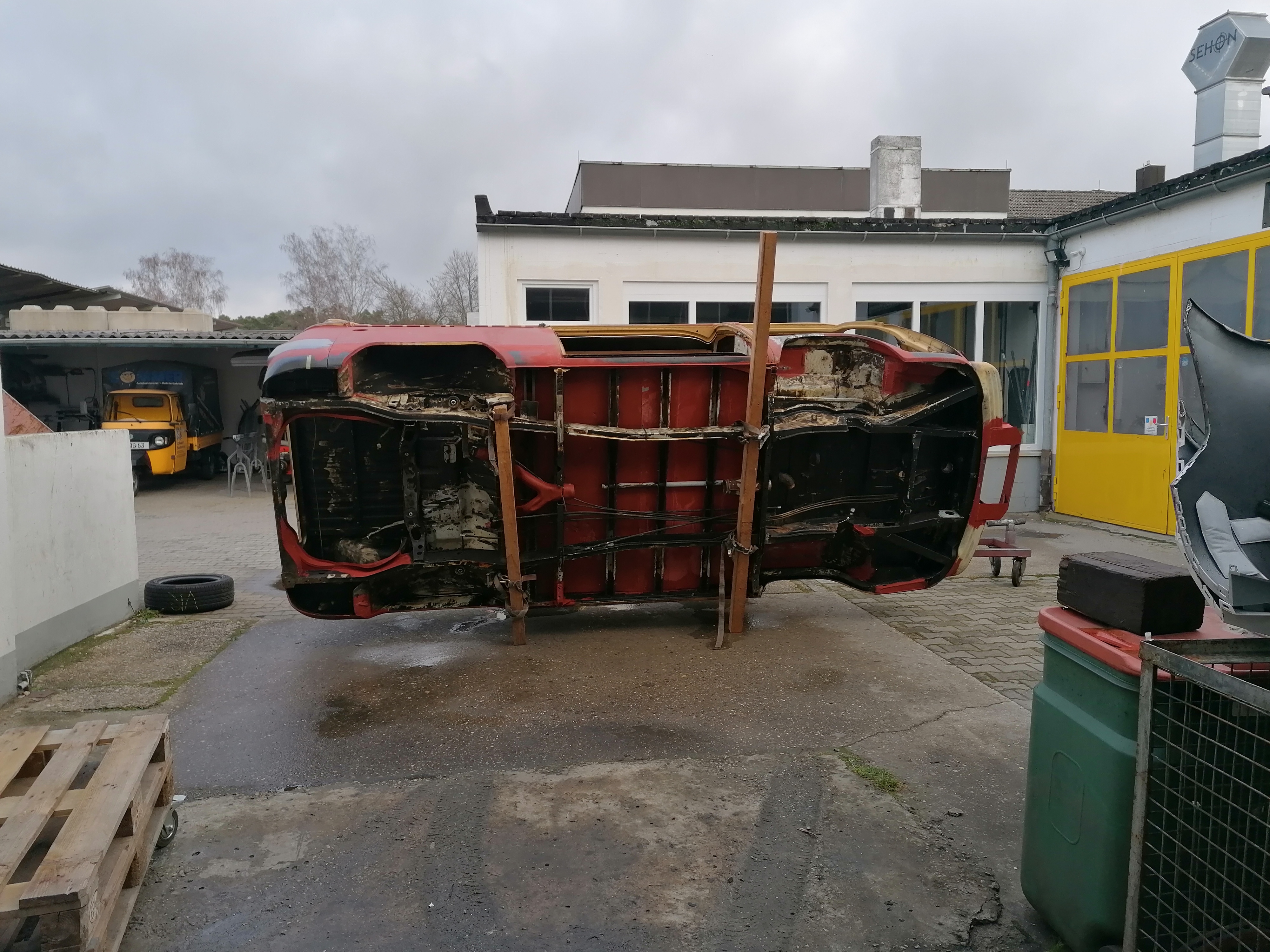

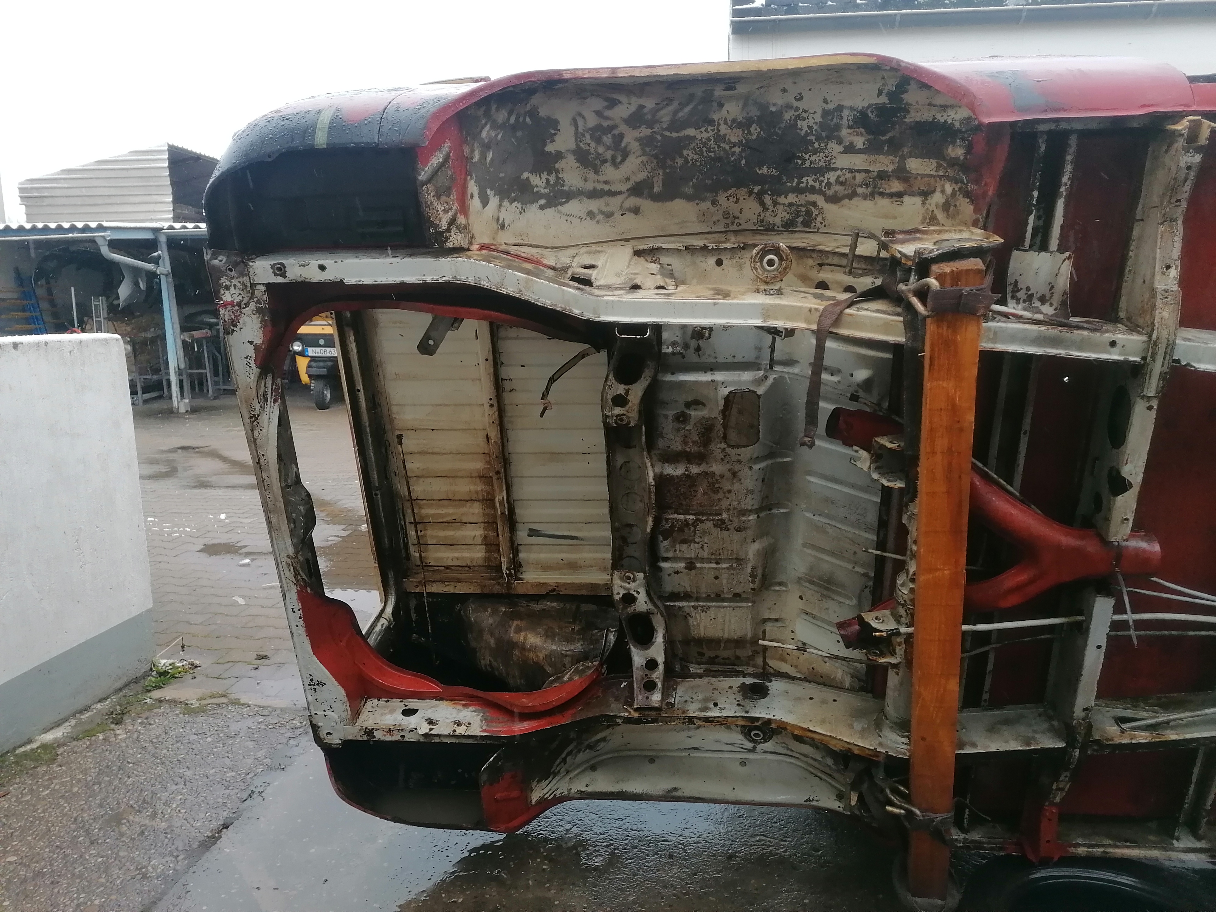

Gestern, Heute und Morgen befreite ich meinen Bus von Bitumen und Wachs zum vorbereiten für die Lackierung.
