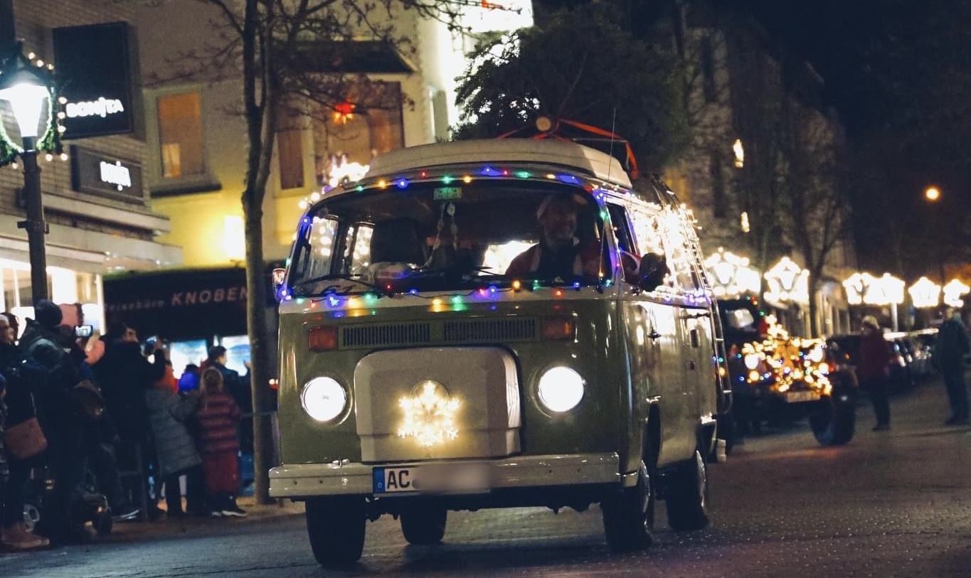

Ich habe noch die originale 70A Lima drin. Habe jetzt den einstellbaren Regler eingebaut, das China-Voltmeter zeigt nun 13,7v statt beim Hellaregler 16v :dogeyes:, ich denke der ist kaputt . Ich muss das mal in Ruhe ordentlich messen.
Vielleicht hatte der Ausfall der Beleuchtung aber doch auch was mit meiner Ausstattung des Bullis für die Twinkle Light Tour durch unser Dorf zu tun :steine:

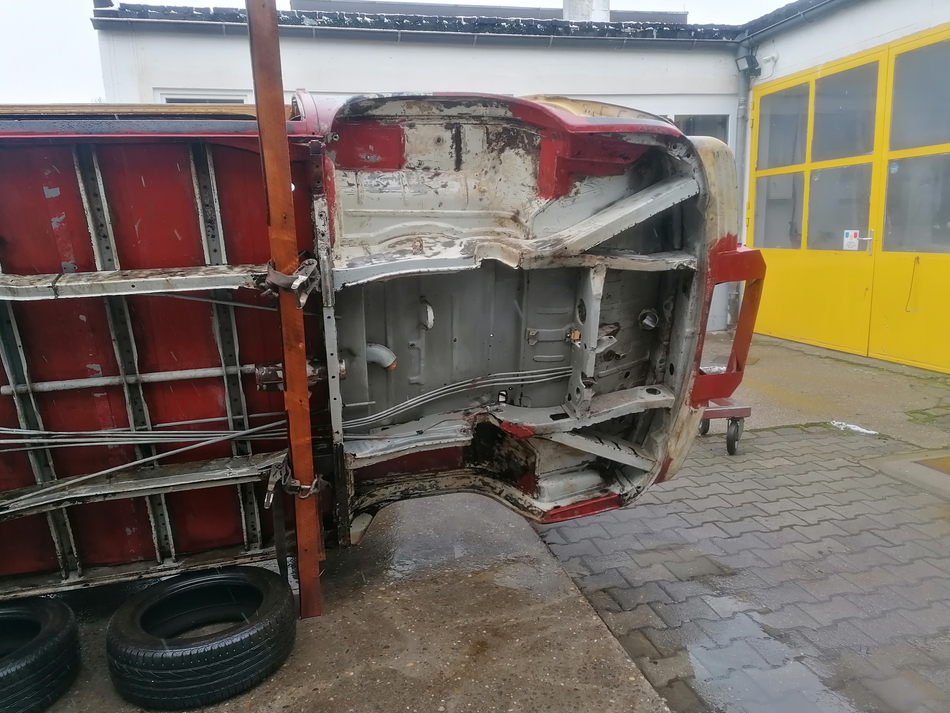

Gestern, Heute und Morgen befreite ich meinen Bus von Bitumen und Wachs zum vorbereiten für die Lackierung.
