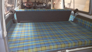

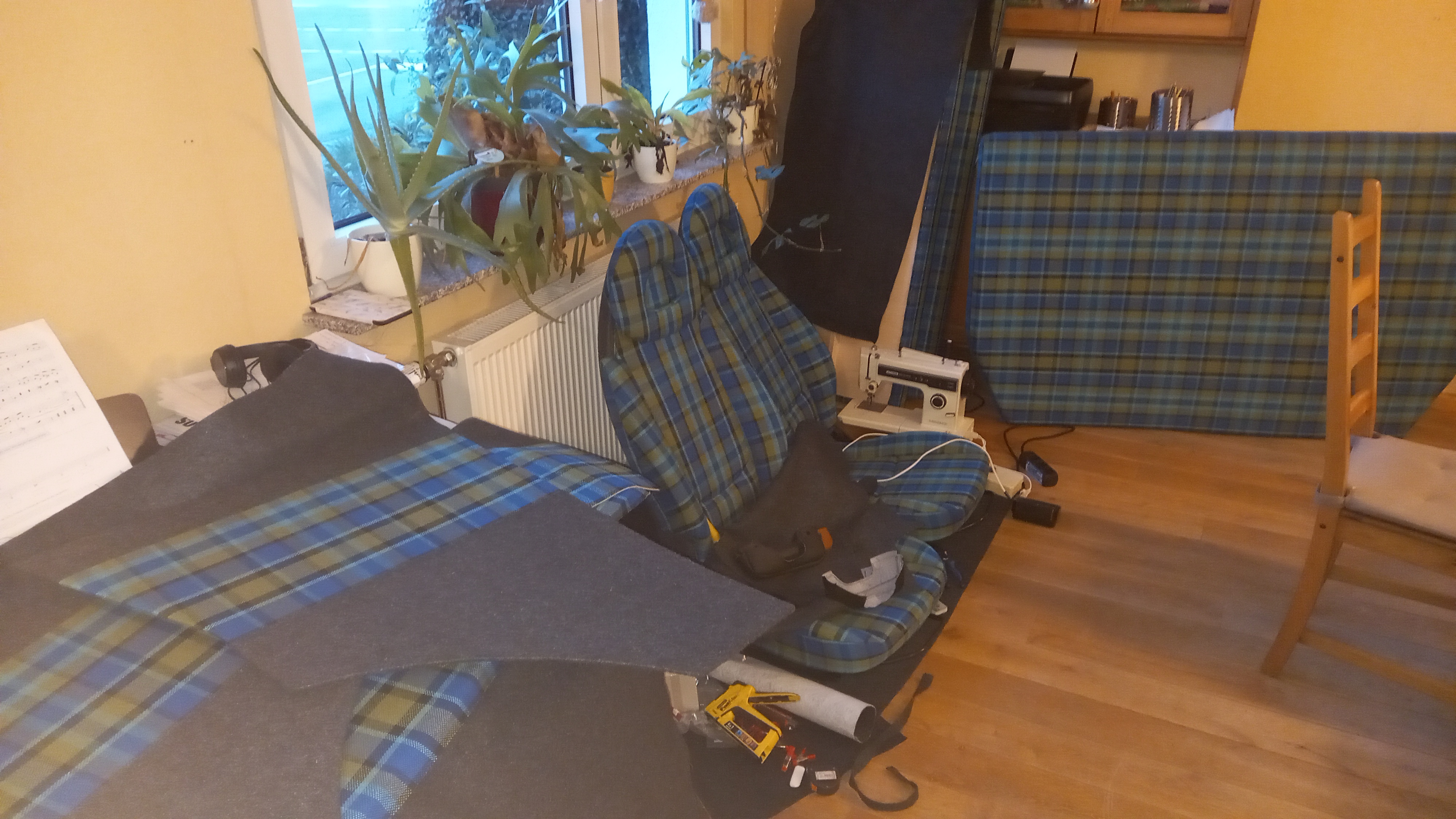

Gestern, und auch schon einiges länger: Innenausstattung neu.
So ein ausgeräumter Bus sieht schon ein bisschen traurig aus, aber die neue Ausstattung gedeiht. Sitze sind fertig, Seitenverkleidungen fertig genäht und teilweise schon verklebt, Teppiche mache ich gerade. Dann sollte alles in einem Rutsch einzubauen sein, wenn die Frau mich nicht vorher aus dem Wohnzimmer verbannt mit dem Zeug. Noch ist der Aufstand unter Kontrolle zu halten😂

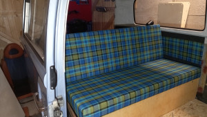

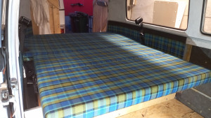

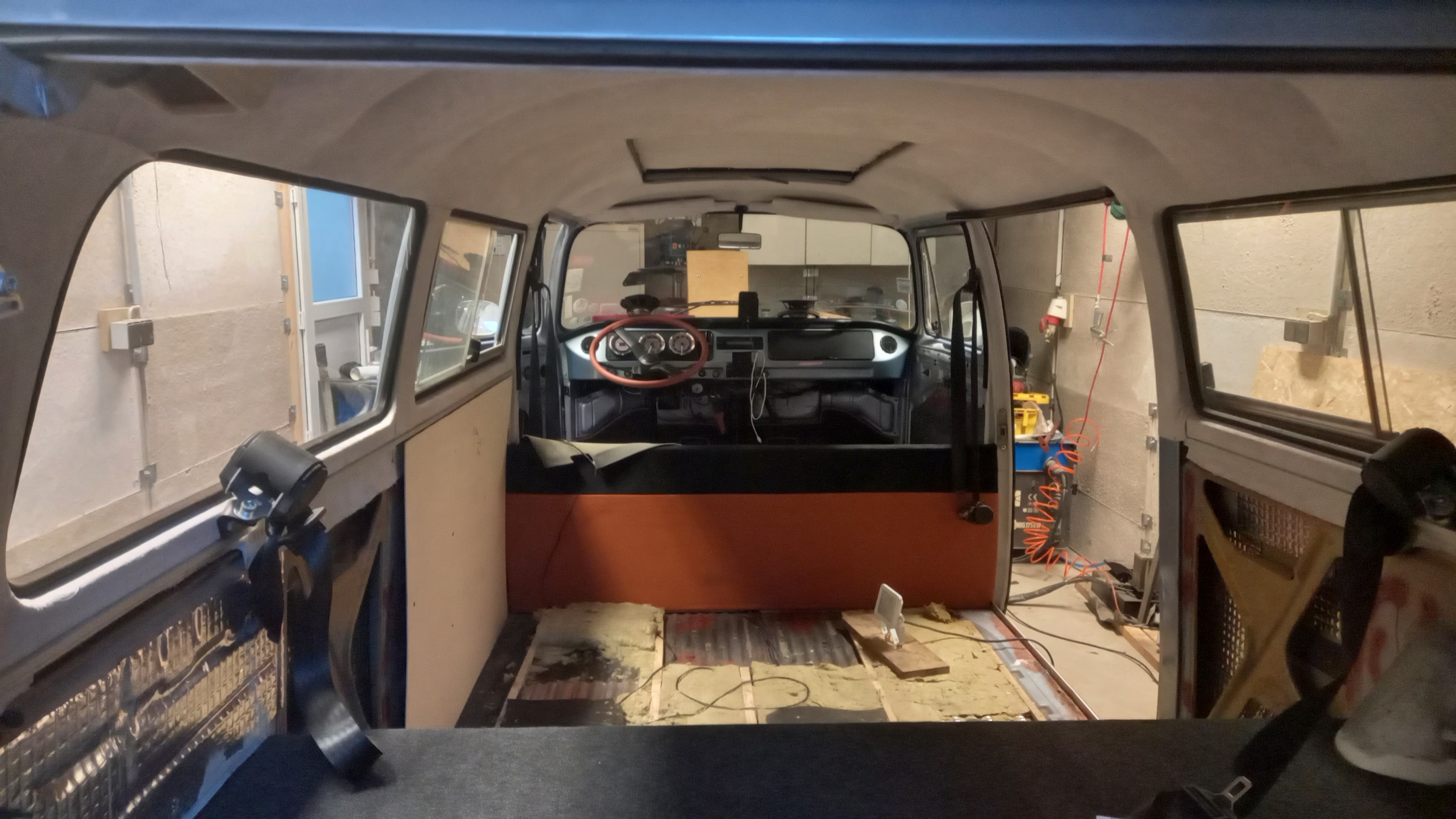

Neue Inneneinrichtung von hinten nach vorne angefangen einzubauen.
Die Matratze sitzt etwas press, aber immer noch gut.
Insgesamt bin ich soweit ganz happy wie das aussieht😎

Schick, und sehr ordentlich geworden Thorsten.
Respekt :gut:
auch Farblich sehr stimmig.

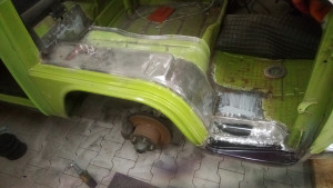

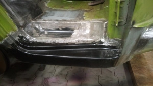

Hebt nie die Gummimatten hoch!!!!

Bus-Hoehle hat geschrieben: 19.04.2022 07:54 Rechte Seite endlich fertig.
Das ignorieren der Probleme vergrößert es aber auch nur, bis die gummimatte sich von selbst abhebt.

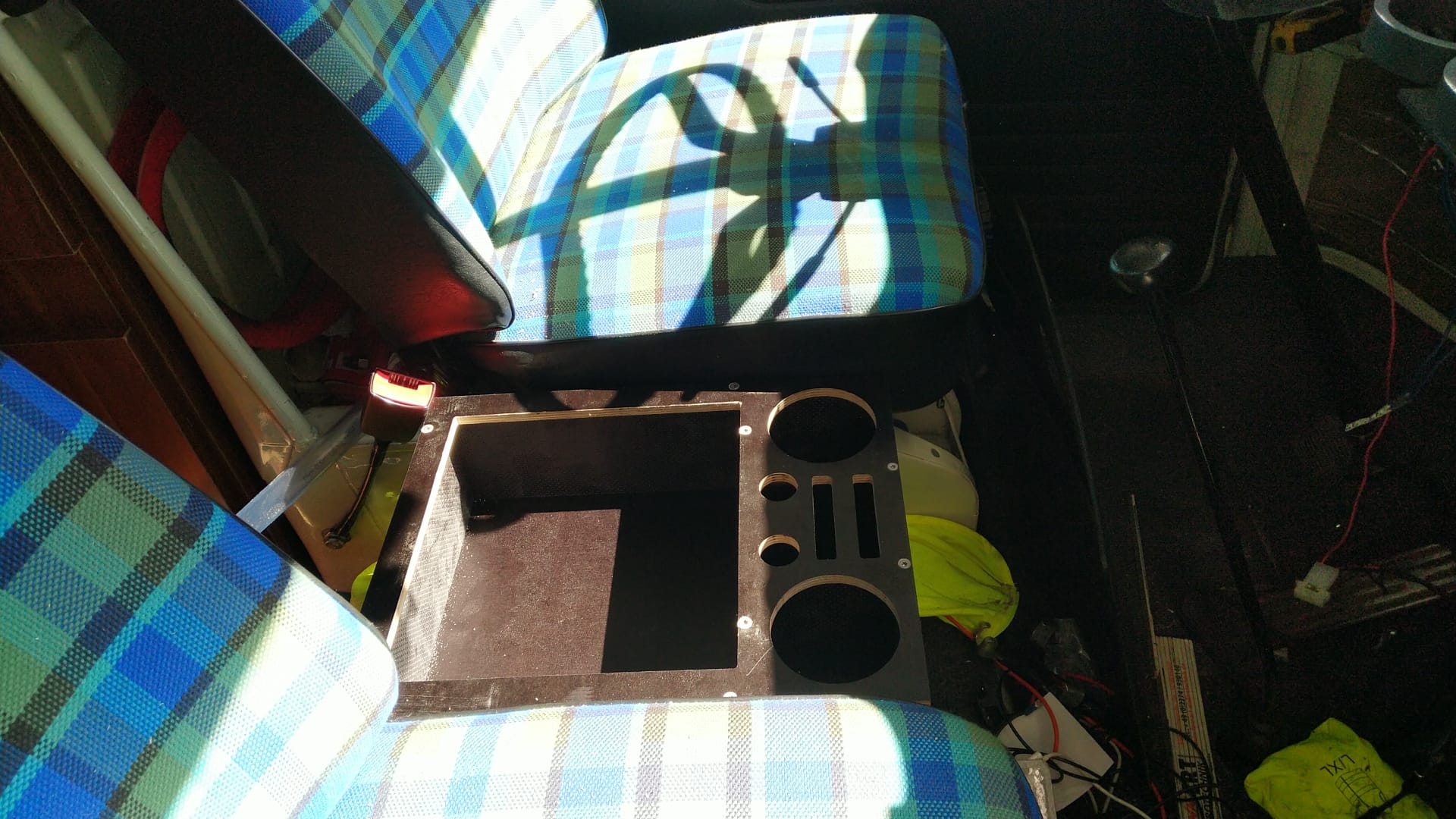

Ich habe das lange Wochenende zum fertigstellen der Standheizung genutzt. Danach wurde der Motor wieder eingesetzt und eine Kiste für zwischen die Stühle vorne fertiggestellt... Dann fallen die McDoof becher nimmer um...

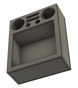

Max Burn hat geschrieben: 19.04.2022 08:49 eine Kiste für zwischen die Stühle vorne fertiggestellt... Dann fallen die McDoof becher nimmer um...
Da das bei mir auch noch ansteht, wie hast du das gelöst?Zeig mal ein paar Bilder das würde mir eventuell helfen..

bullijochen hat geschrieben: 19.04.2022 09:20
Gerne doch:
Entwurf:
Real:

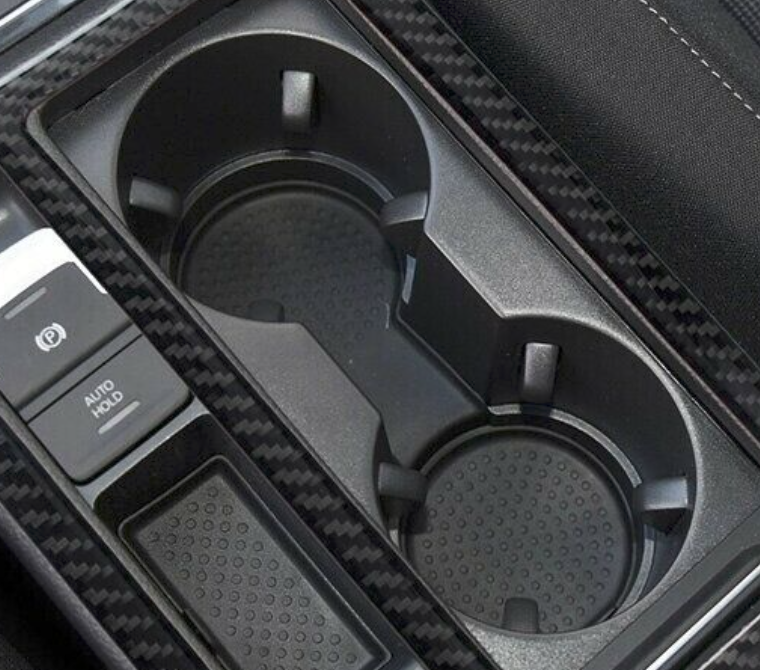

Die Kleinen Löcher sind für USB-Ladegeräte, in die Eckigen passen die Handys rein. Die großen sind dann für Becher/Flaschen. Da kommt noch aus 3D teilen ein von drei Seiten drückendes Modul rein, damit die Flaschen nicht Kippeln. Wie beim golf 7:

Ahhja sehr cool gemacht.Danke für die Bilder. Was hadt du unter der Kiste?die reicht ja nicht bis zum Boden, oder?
