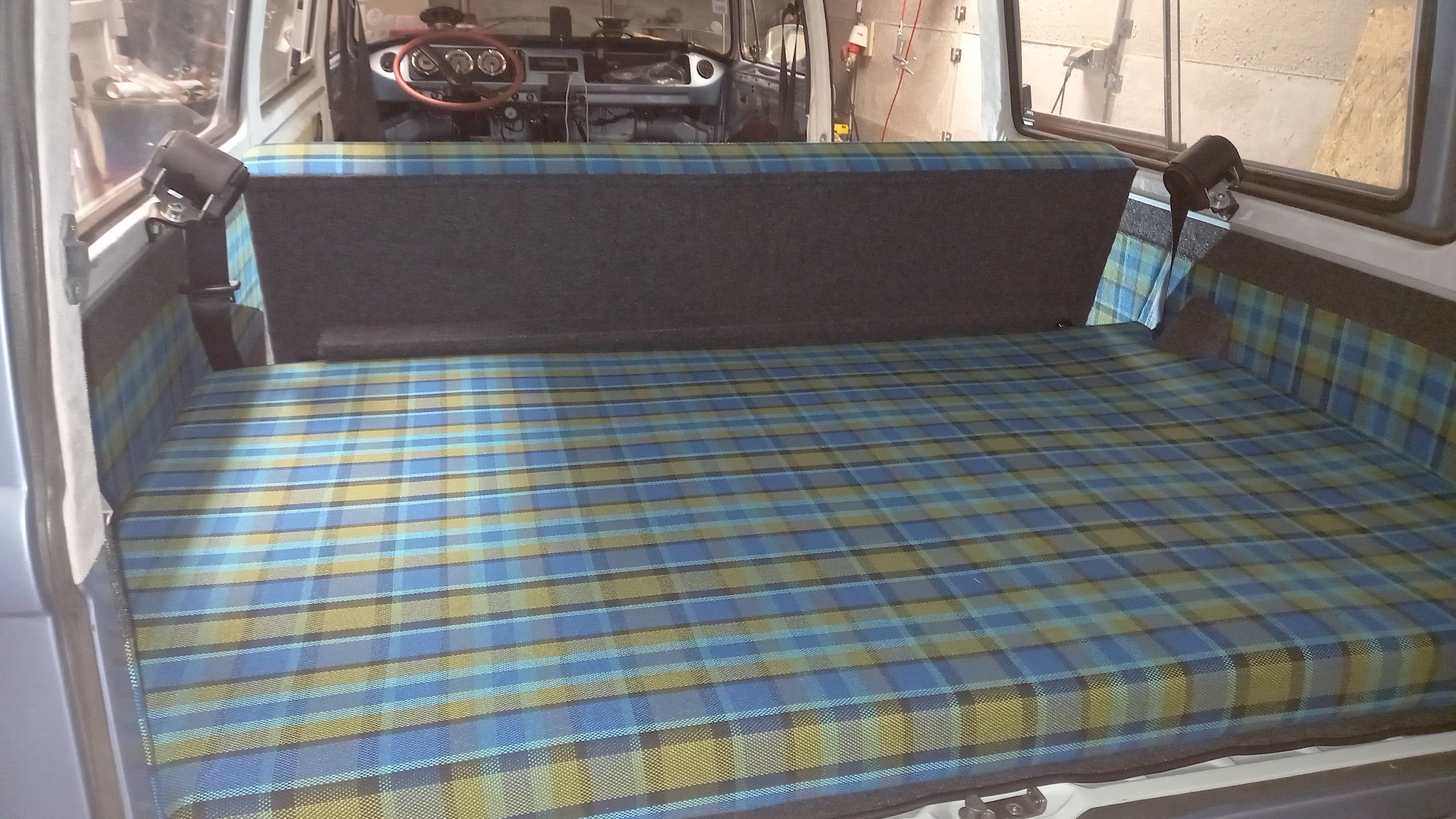

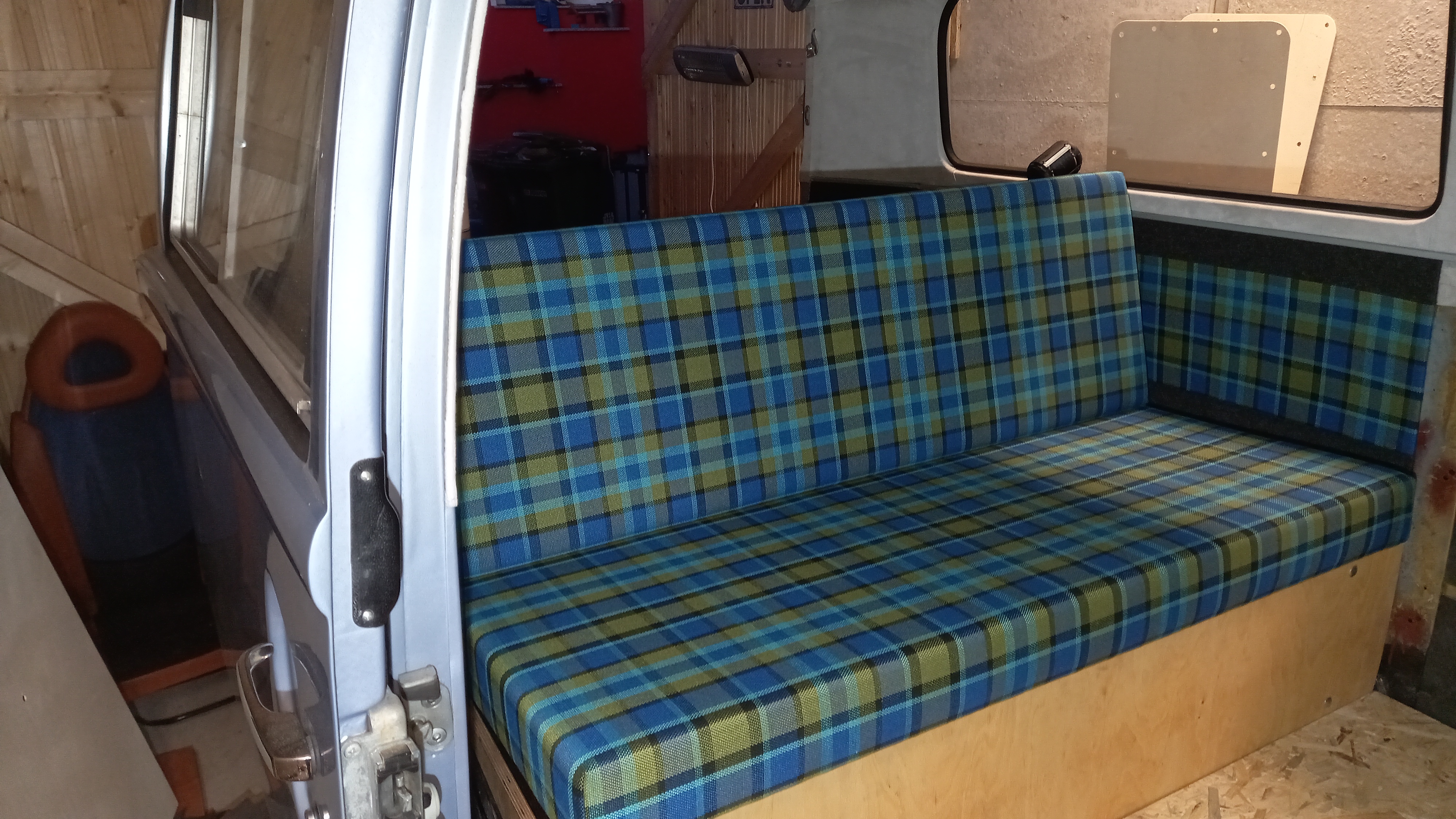

Neue Inneneinrichtung von hinten nach vorne angefangen einzubauen.
Die Matratze sitzt etwas press, aber immer noch gut.
Insgesamt bin ich soweit ganz happy wie das aussieht

Schick, und sehr ordentlich geworden Thorsten.
Respekt
auch Farblich sehr stimmig.
Grüße Martin
Respekt
Grüße Martin

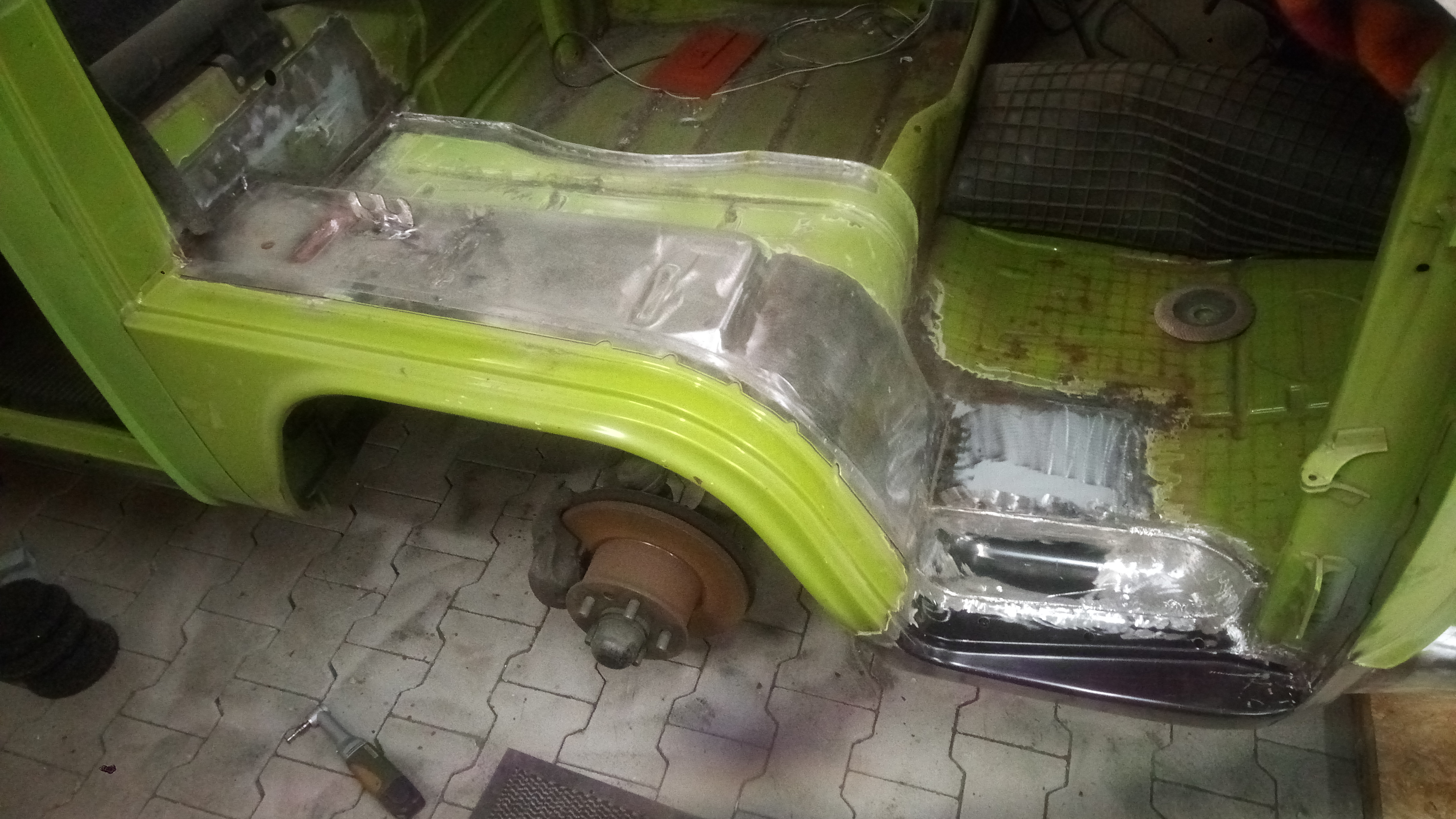

Rechte Seite endlich fertig.
Hebt nie die Gummimatten hoch!!!!

Das ignorieren der Probleme vergrößert es aber auch nur, bis die gummimatte sich von selbst abhebt.Bus-Hoehle hat geschrieben: ↑19.04.2022 07:54 Rechte Seite endlich fertig.

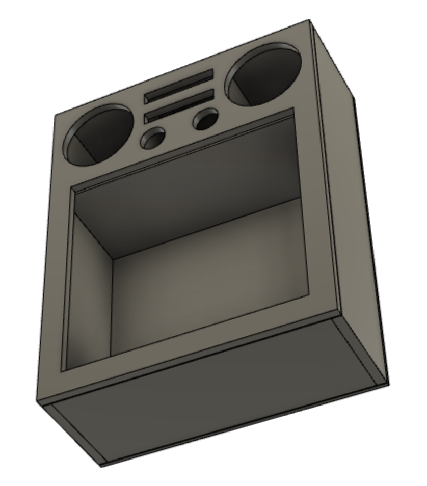

Ich habe das lange Wochenende zum fertigstellen der Standheizung genutzt. Danach wurde der Motor wieder eingesetzt und eine Kiste für zwischen die Stühle vorne fertiggestellt... Dann fallen die McDoof becher nimmer um...
- Beiträge: 2225
Da das bei mir auch noch ansteht, wie hast du das gelöst?Zeig mal ein paar Bilder das würde mir eventuell helfen..

Gerne doch:bullijochen hat geschrieben: ↑19.04.2022 09:20Da das bei mir auch noch ansteht, wie hast du das gelöst?Zeig mal ein paar Bilder das würde mir eventuell helfen..
Entwurf: Real: Die Kleinen Löcher sind für USB-Ladegeräte, in die Eckigen passen die Handys rein. Die großen sind dann für Becher/Flaschen. Da kommt noch aus 3D teilen ein von drei Seiten drückendes Modul rein, damit die Flaschen nicht Kippeln. Wie beim golf 7:
- Beiträge: 2225
Ahhja sehr cool gemacht.Danke für die Bilder. Was hadt du unter der Kiste?die reicht ja nicht bis zum Boden, oder?
Gruß Jochen
