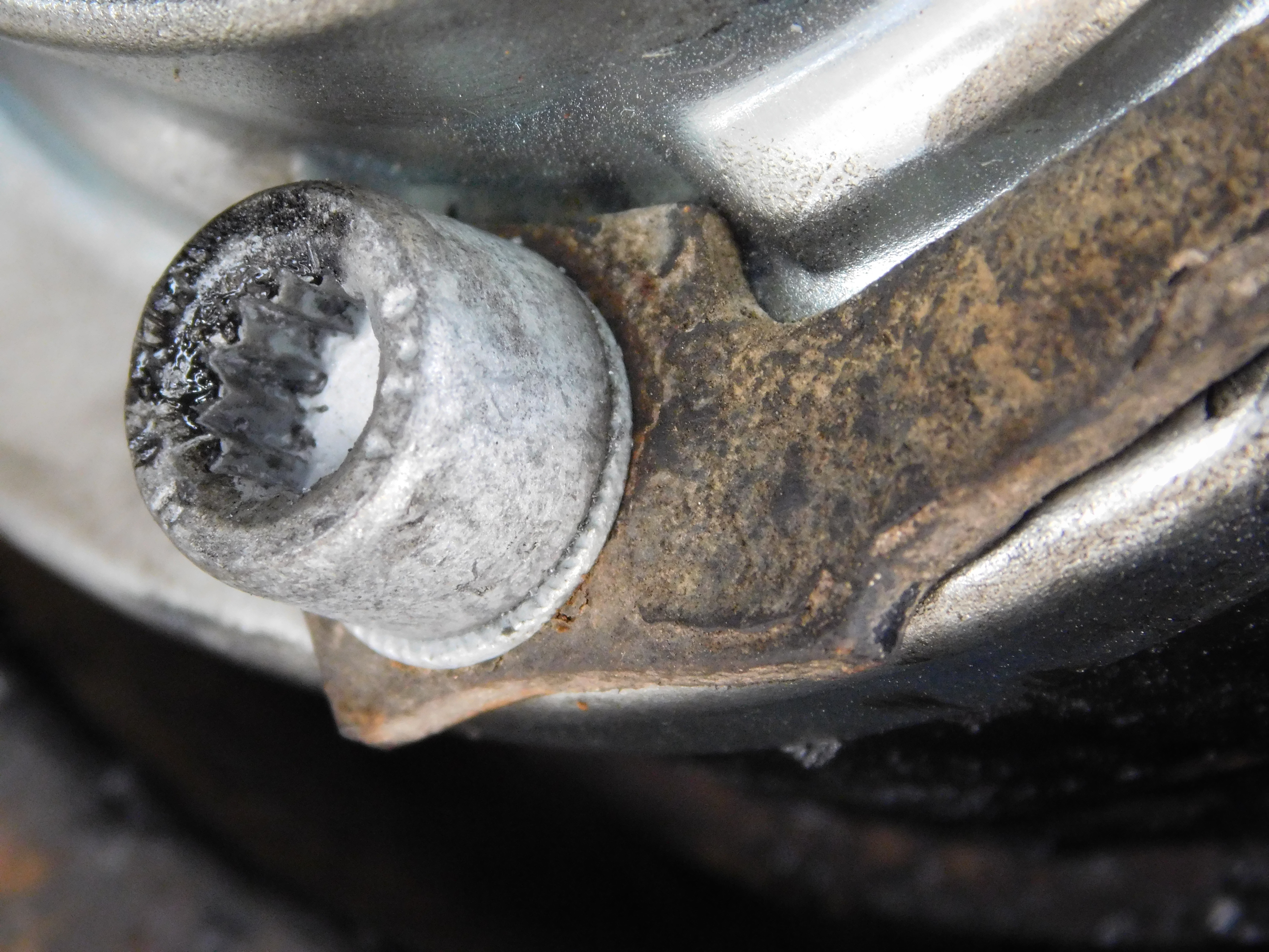

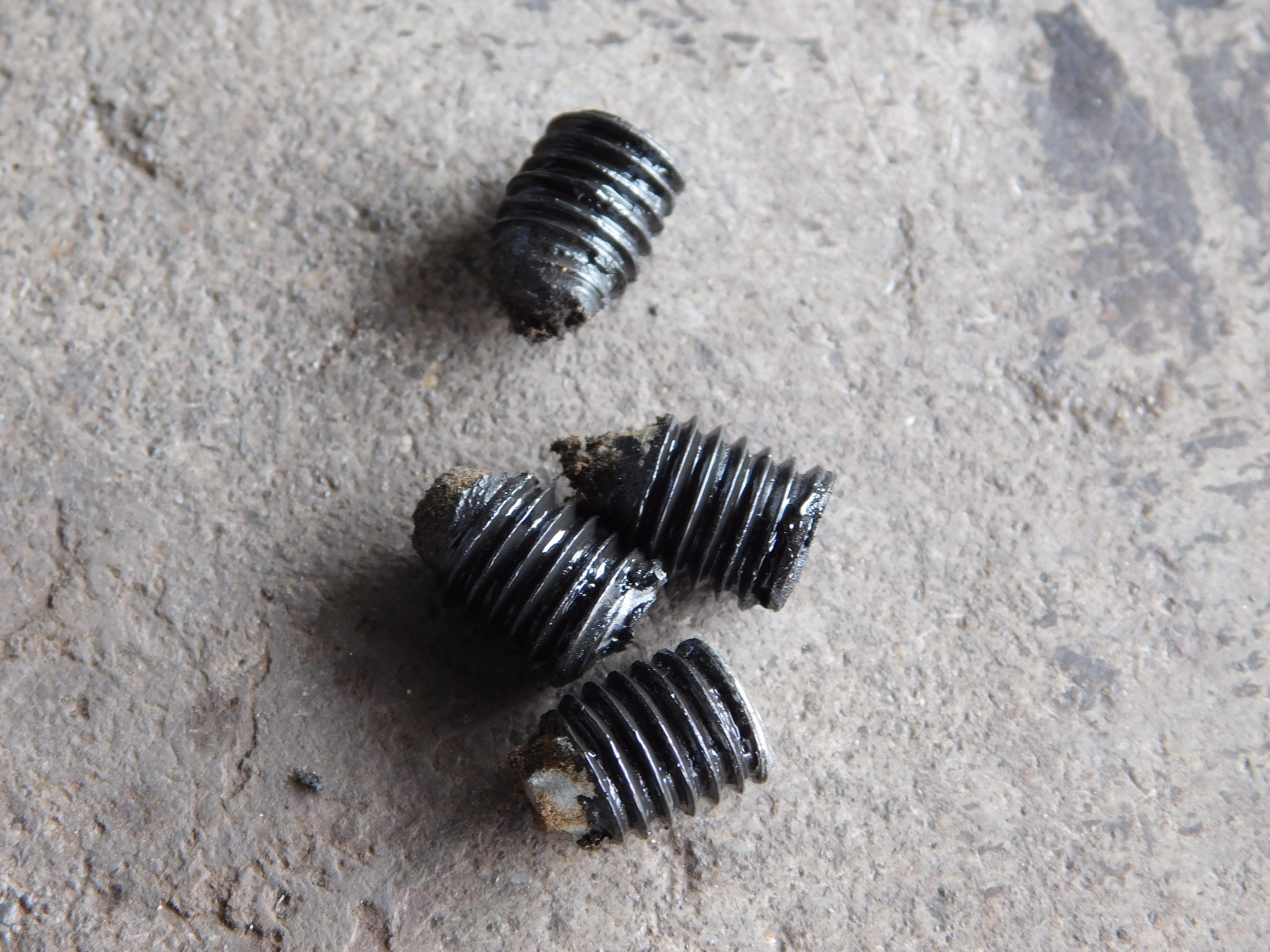

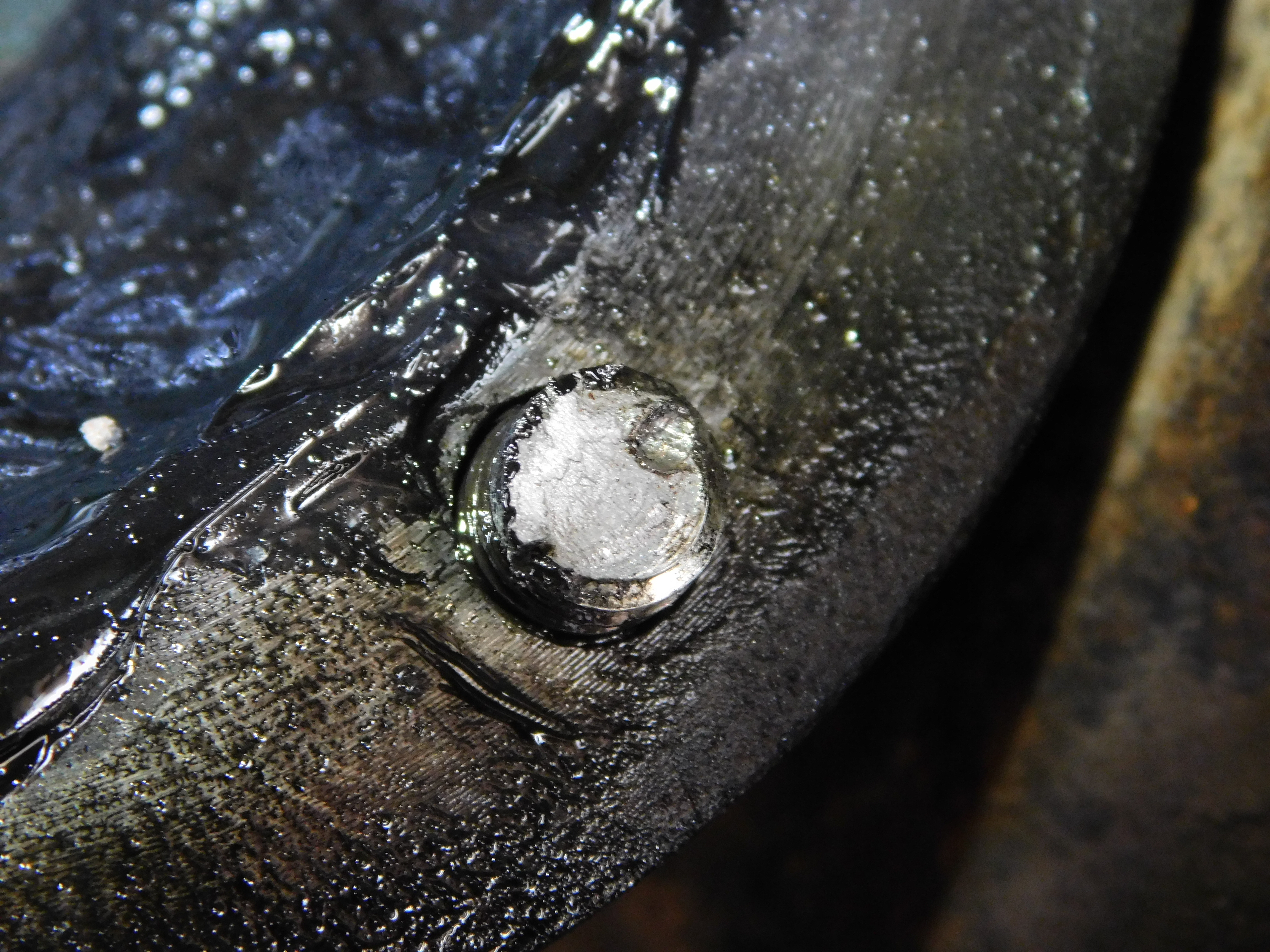

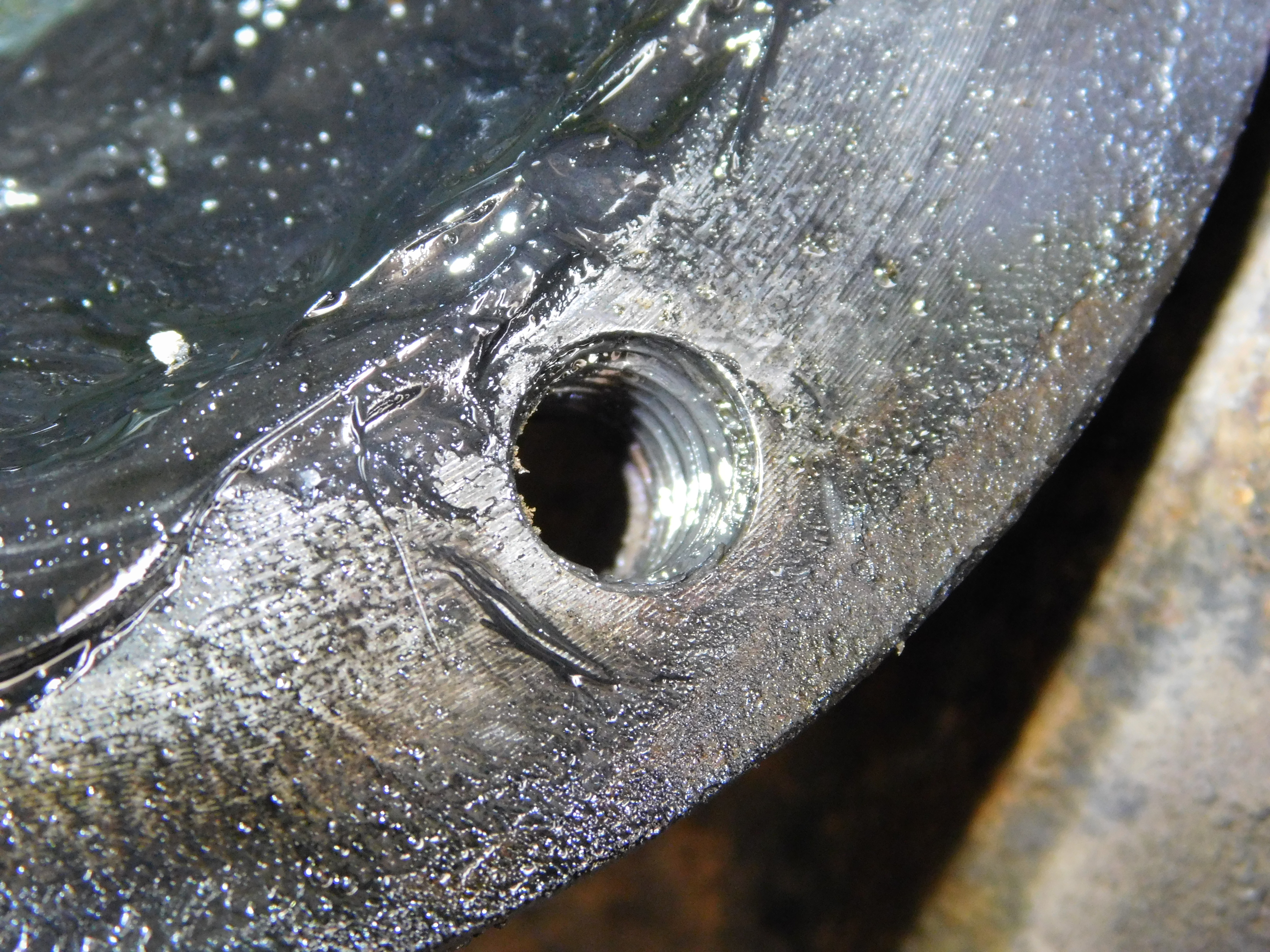

Du hattest absolut Recht das die Schraubenreste die ohne Kopf im Gewinde stecken absolut spannungsfrei sind.
Der Ausbau ging so einfach, dass glaubt fast keiner. Den Körner angesetzt und einmal richtig draufgeschlagen, danach den Körner zur Seite gekippt und mit ganz leichten, fast schon zärtlichen, Schlägen den Gewinderest linksrum gedreht. Nach einer Umdrehung konnte ich mit spitzen Fingern den Rest entfernen. Ich hab echt gejubelt.
Das sind die Reste die in der Radachse steckten.
Zusammen gebaut hab ich dann alles mit neuen Schrauben und Schnorrscheiben und mit 4,5 Nm angezogen.
Jetzt bin ich mal gespannt wie lange die febi Manschette hält.
- Beiträge: 7761
Ich hoffe aber stark, dass Du 45 Nm genommen hast und das Komma "verunglückt" ist (oder wolltest Du ursprünglich 4,5 mkg schreiben?).T2a/b Camper hat geschrieben: ↑20.09.2023 17:41 Zusammen gebaut hab ich dann alles mit neuen Schrauben und Schnorrscheiben und mit 4,5 Nm angezogen.
T2a/b Camper
- Beiträge: 336
- Registriert: 20.05.2015 08:51
angezogen. Danke für den Hinweis von @Norbert*848b , natürlich 45 Nm.

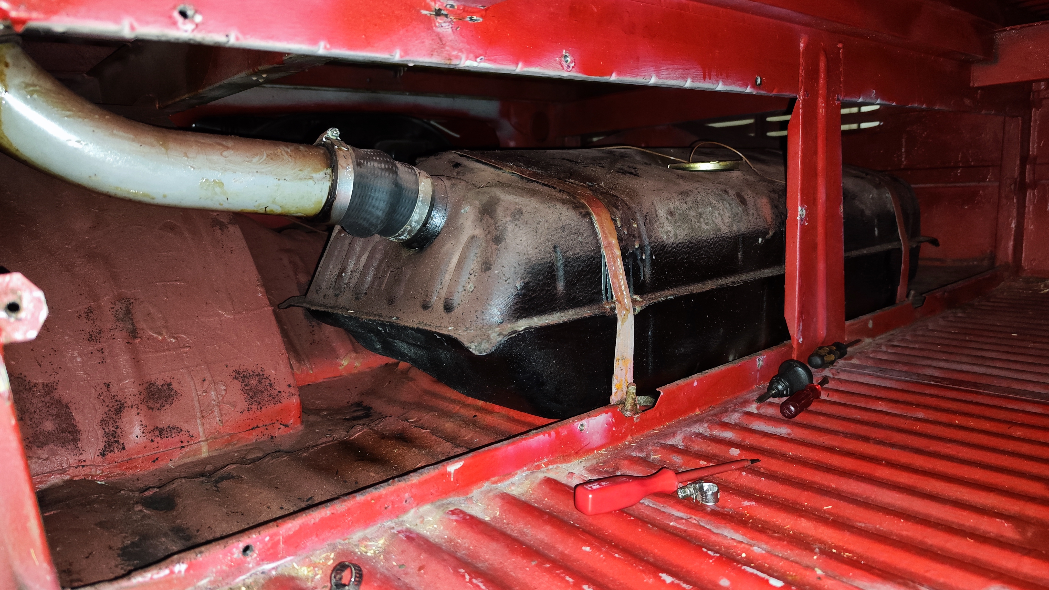

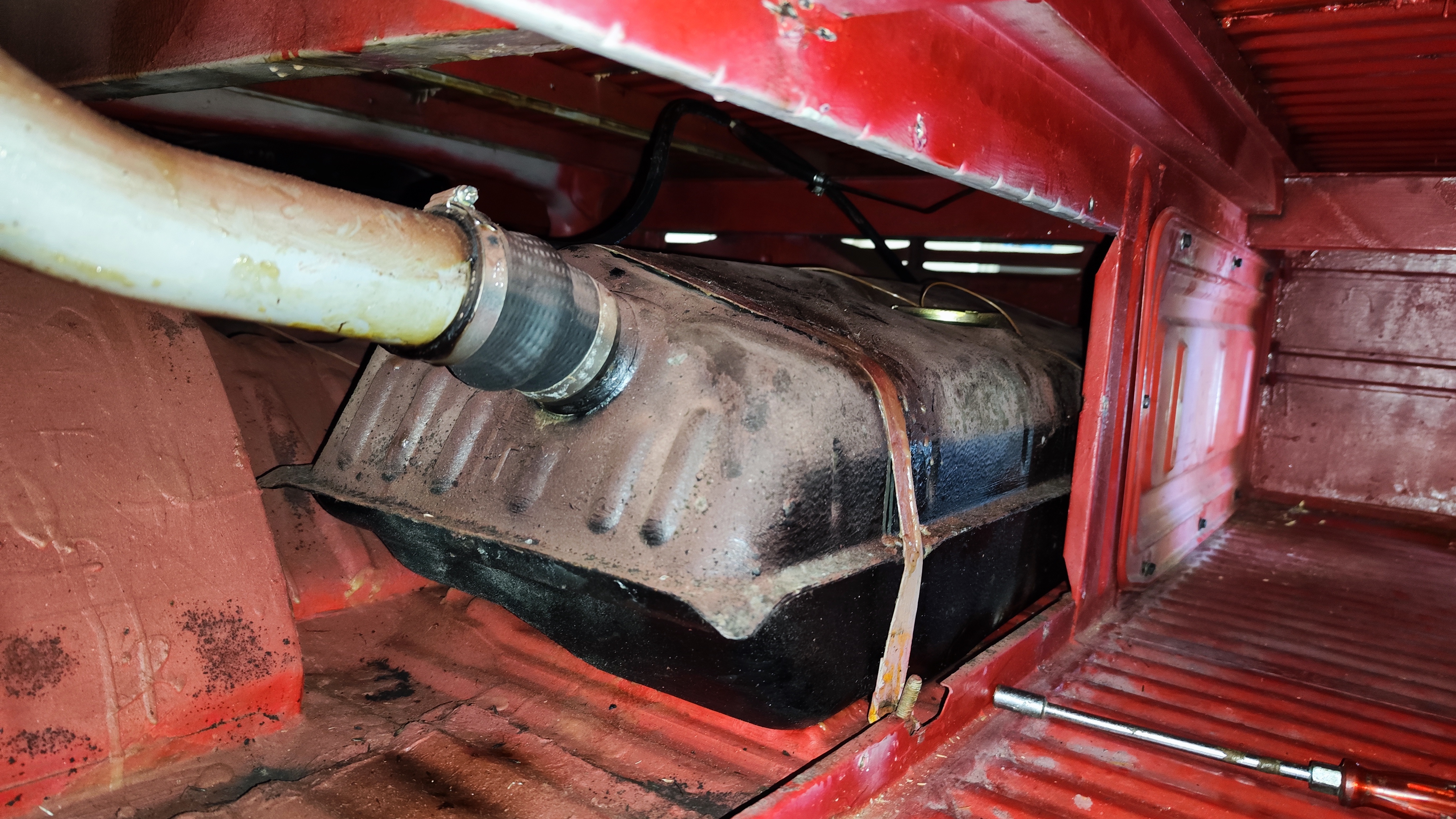

Bus-Hoehle
- Beiträge: 873
- IG T2 Mitgliedsnummer: 48

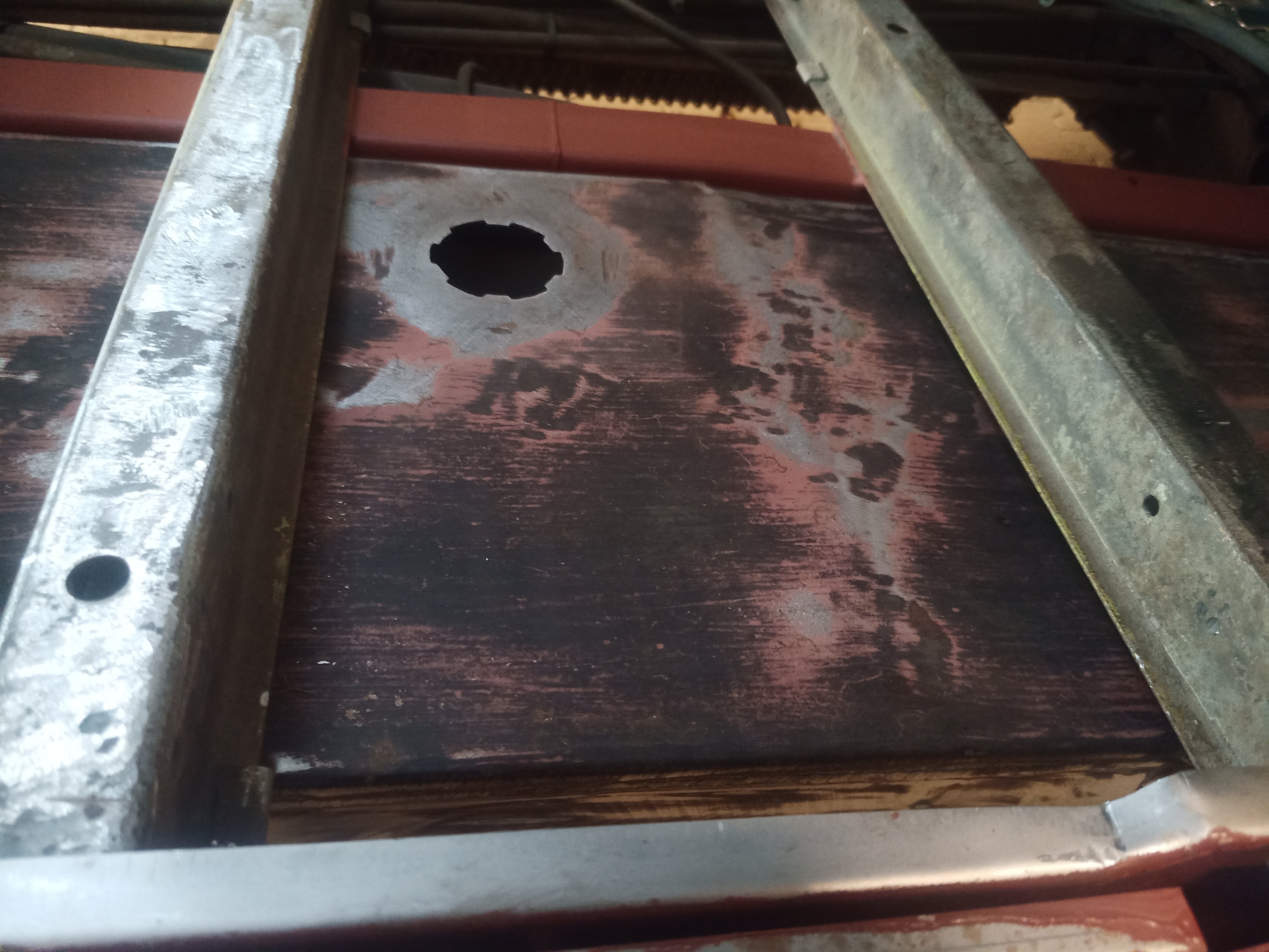

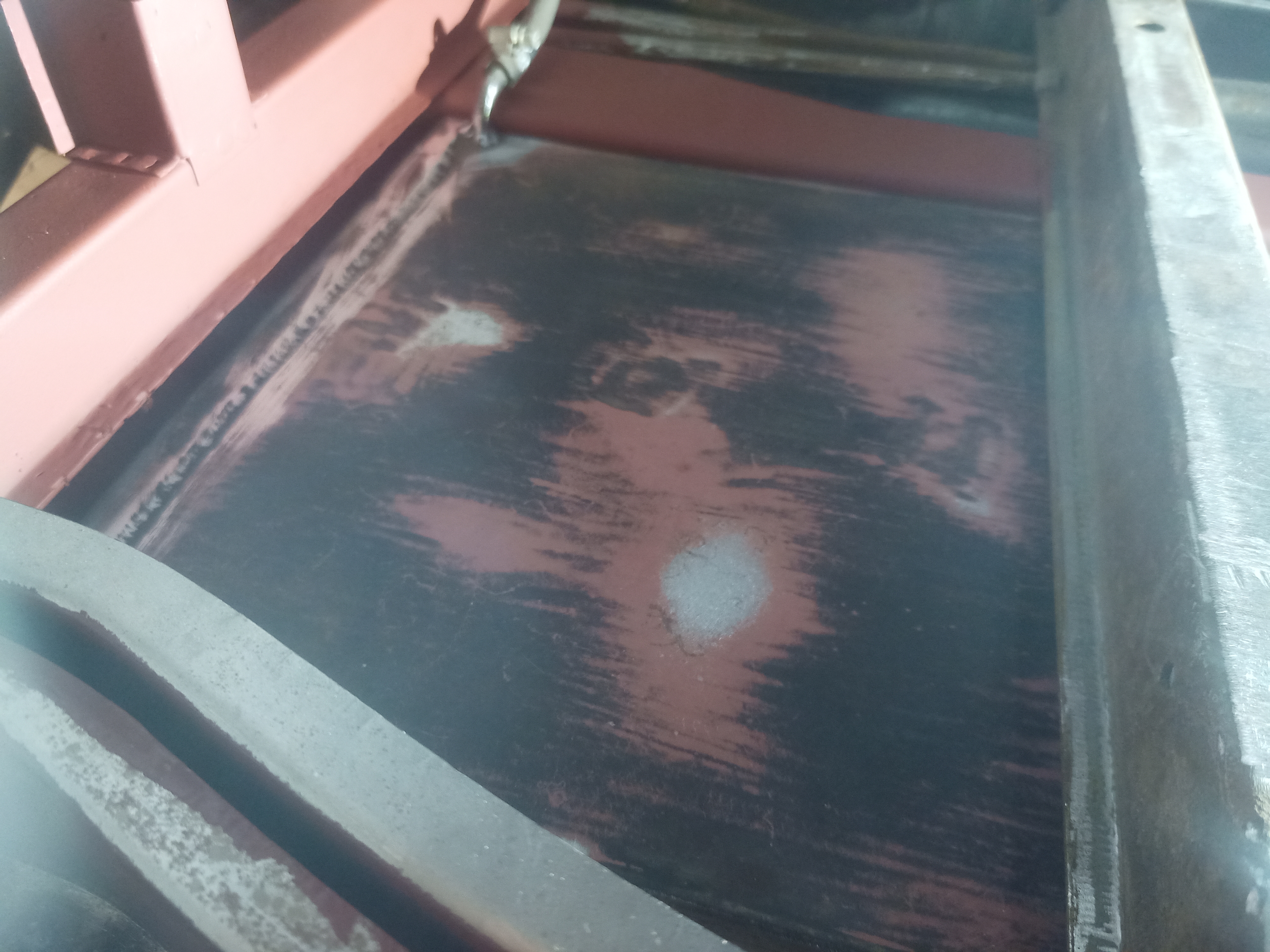

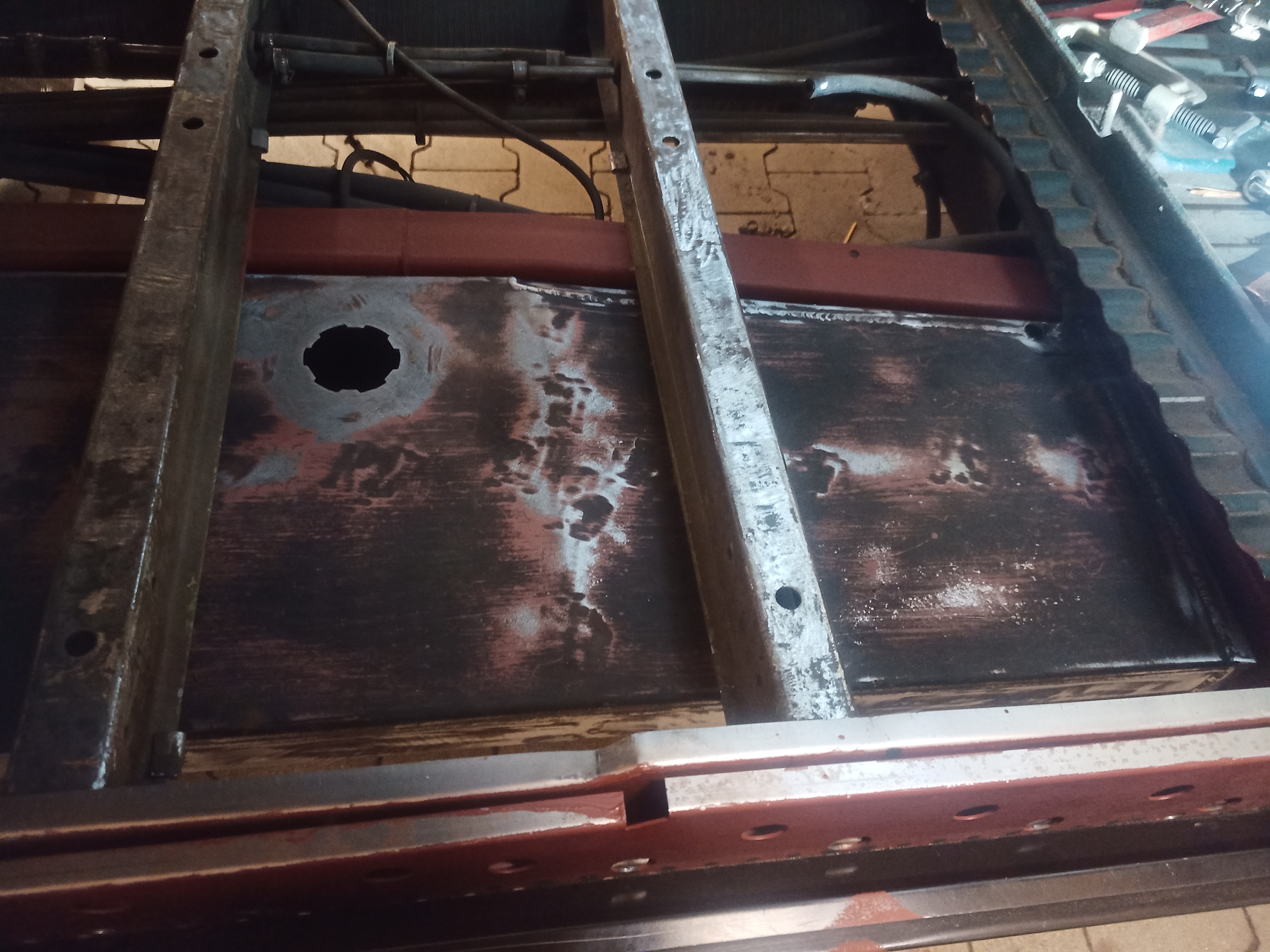

Montagekontrolle nach 20 Jahren. Aber wann bekommt man noch mal so eine Fotogelegenheit
Rüdiger
- Beiträge: 2515
Das sind Deine Zusatztanks, oder ?
Viele Grüße von Rüdiger
Bus-Hoehle
- Beiträge: 873
Jepp. Der linke Tank hat einen Tankgeber drin.
Rüdiger
- Beiträge: 2515
Ich habe nach 10 Jahren mal meine Tankentlüftungsschläuche neu gemacht. Die alten Schläuche mit Textilmantel waren zwar noch gut, aber habe ich trotzdem neu gemacht. Bei der Pritsche kommt man über den Tresorraum dran. Ist aber nicht viel Platz im Tresorraum...
- Beiträge: 2216
Welch ein Traum. Da kommt man ja völlig entspannt an die Gummimuffe vom Tankrohr dran. Sauber...beim normalen Bus ein Armbrecher...
