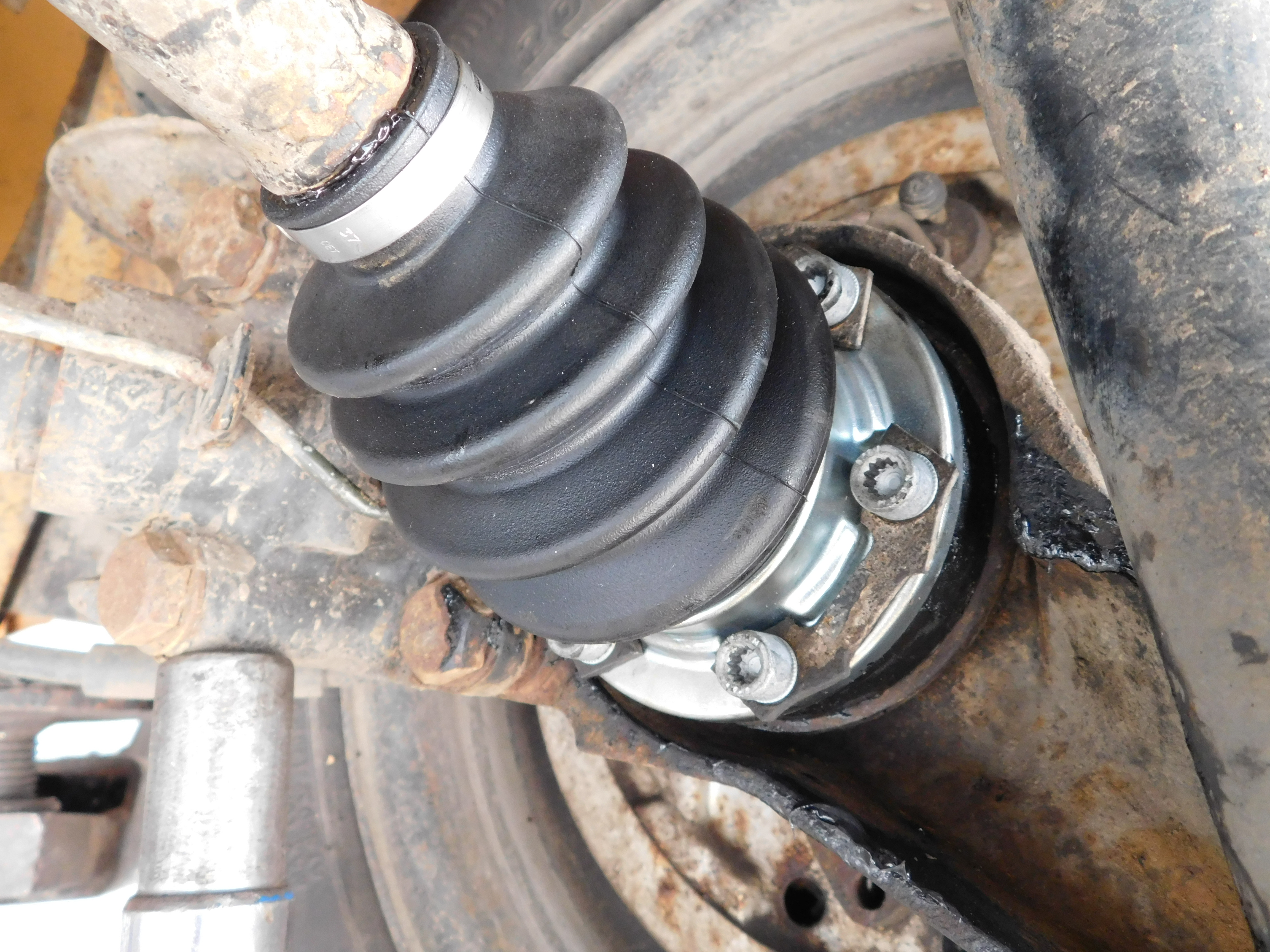

@schrauberger
Du hattest absolut Recht das die Schraubenreste die ohne Kopf im Gewinde stecken absolut spannungsfrei sind.
Der Ausbau ging so einfach, dass glaubt fast keiner. Den Körner angesetzt und einmal richtig draufgeschlagen, danach den Körner zur Seite gekippt und mit ganz leichten, fast schon zärtlichen, Schlägen den Gewinderest linksrum gedreht. Nach einer Umdrehung konnte ich mit spitzen Fingern den Rest entfernen. Ich hab echt gejubelt.
Das sind die Reste die in der Radachse steckten.
Zusammen gebaut hab ich dann alles mit neuen Schrauben und Schnorrscheiben und mit 4,5 Nm angezogen.
Jetzt bin ich mal gespannt wie lange die febi Manschette hält.
Beiträge: 7785
T2a/b Camper hat geschrieben: 20.09.2023 17:41 Zusammen gebaut hab ich dann alles mit neuen Schrauben und Schnorrscheiben und mit 4,5 Nm angezogen.
Ich hoffe aber stark, dass Du 45 Nm genommen hast und das Komma "verunglückt" ist (oder wolltest Du ursprünglich 4,5 mkg schreiben?).

Zusammen gebaut hab ich dann alles mit neuen Schrauben und Schnorrscheiben und mit 4,5 Nm :stupid: angezogen. Danke für den Hinweis von @Norbert*848b , natürlich 45 Nm. :thumb:
