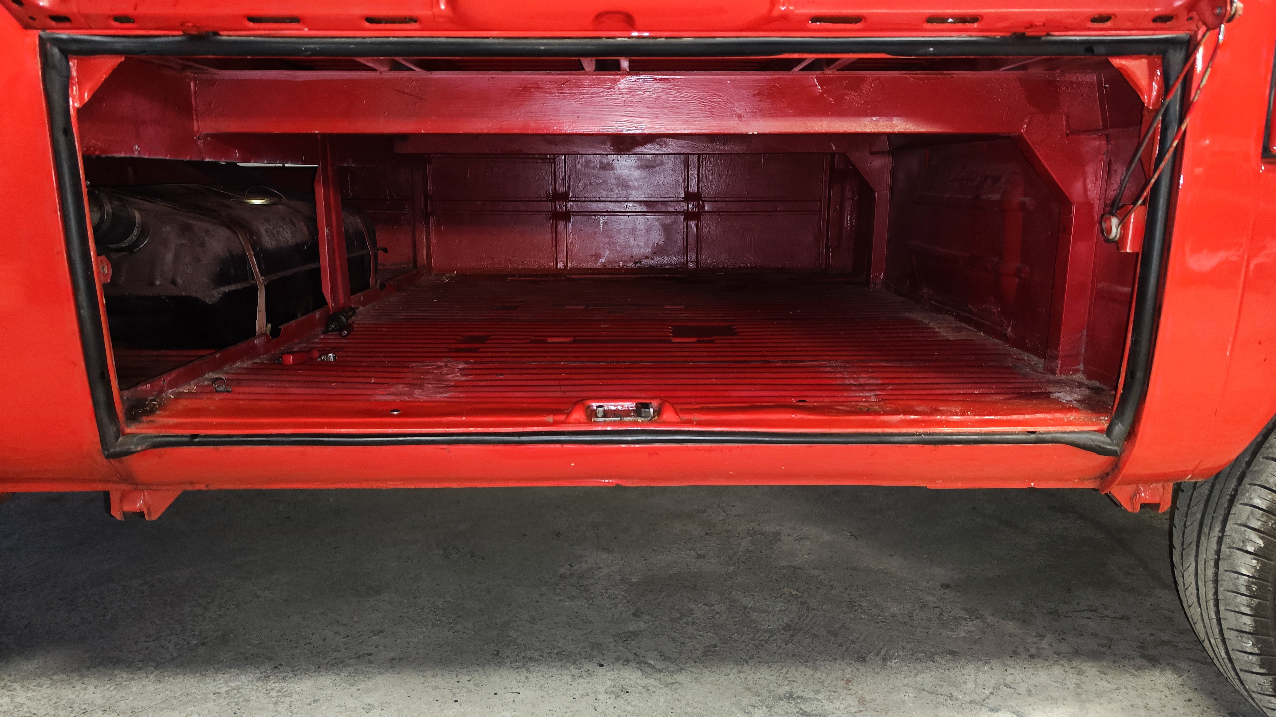

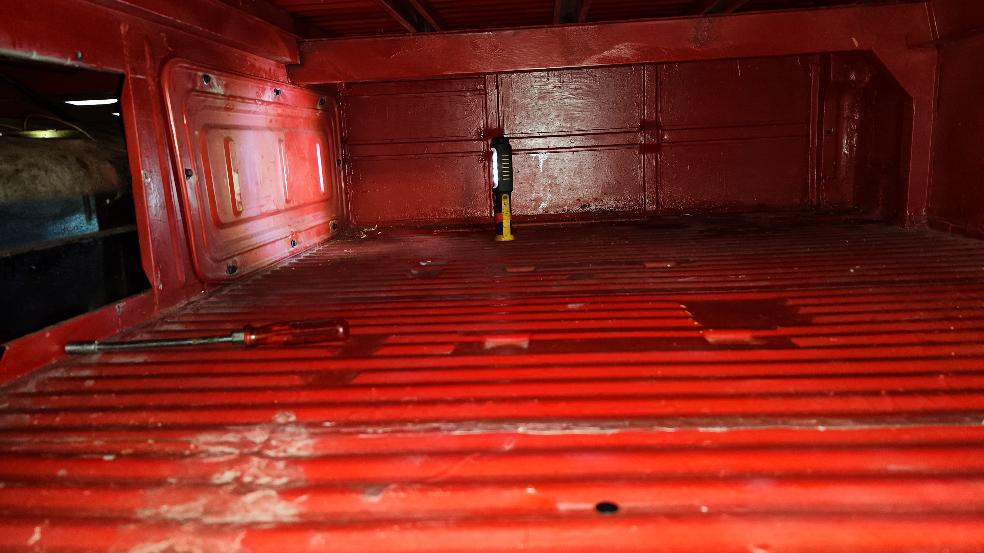

Montagekontrolle nach 20 Jahren. Aber wann bekommt man noch mal so eine Fotogelegenheit
Das sind Deine Zusatztanks, oder ?
Viele Grüße von Rüdiger
- Bus-Hoehle
- Beiträge: 872
- IG T2 Mitgliedsnummer: 48
Jepp. Der linke Tank hat einen Tankgeber drin.
Ich habe nach 10 Jahren mal meine Tankentlüftungsschläuche neu gemacht. Die alten Schläuche mit Textilmantel waren zwar noch gut, aber habe ich trotzdem neu gemacht. Bei der Pritsche kommt man über den Tresorraum dran. Ist aber nicht viel Platz im Tresorraum...
- bullijochen
- Beiträge: 2202
Welch ein Traum. Da kommt man ja völlig entspannt an die Gummimuffe vom Tankrohr dran. Sauber...beim normalen Bus ein Armbrecher...
