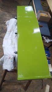

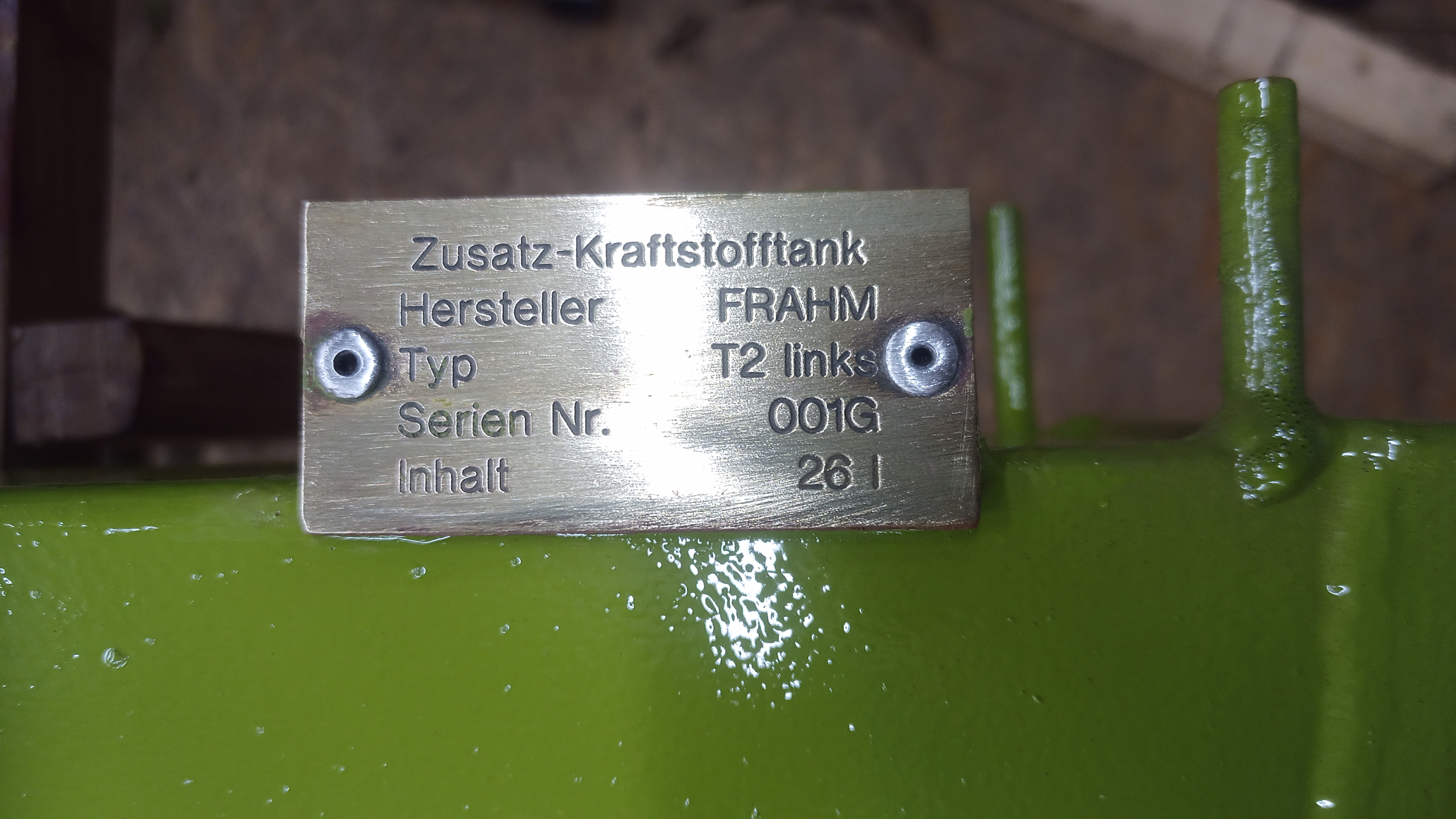

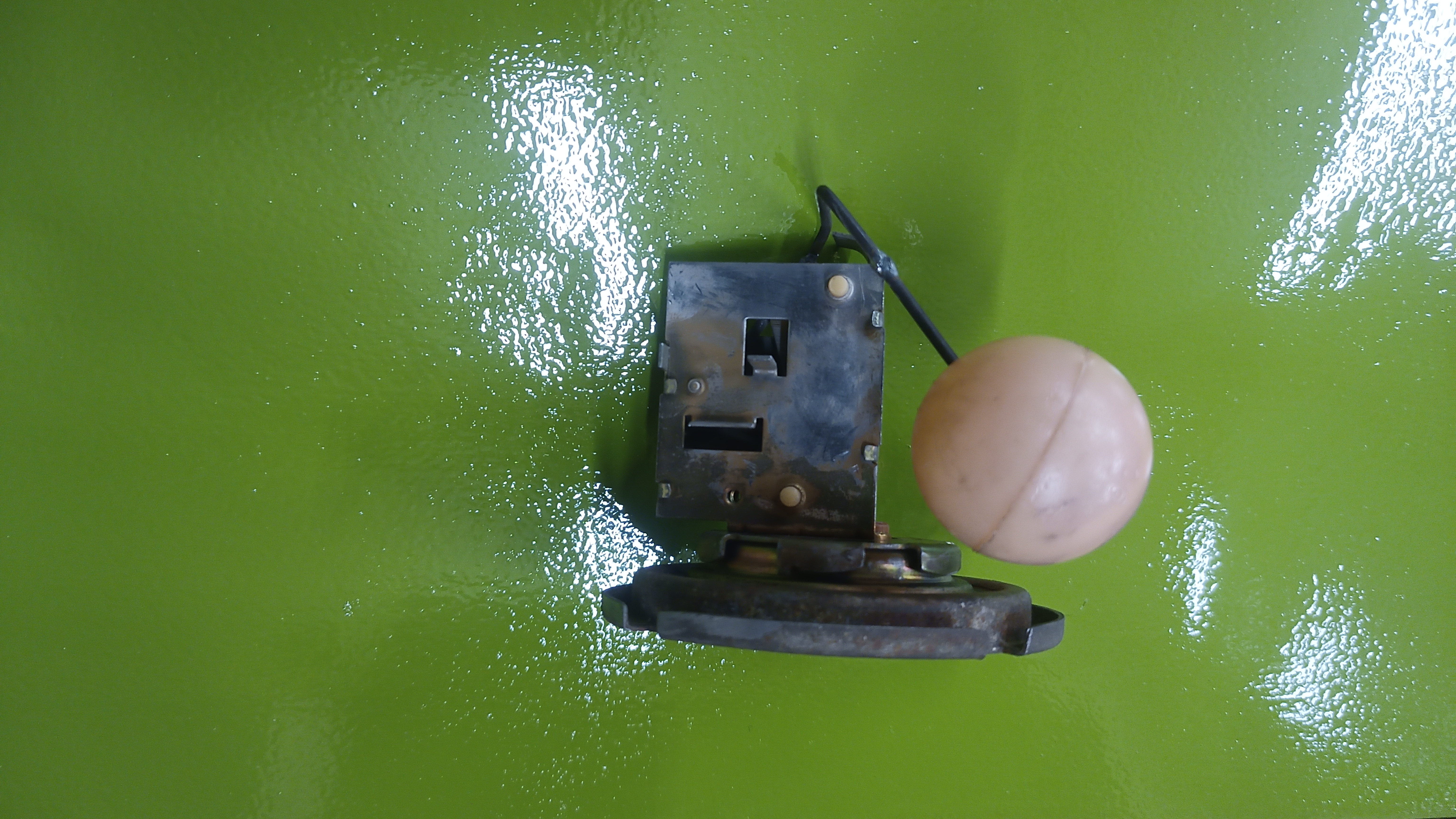

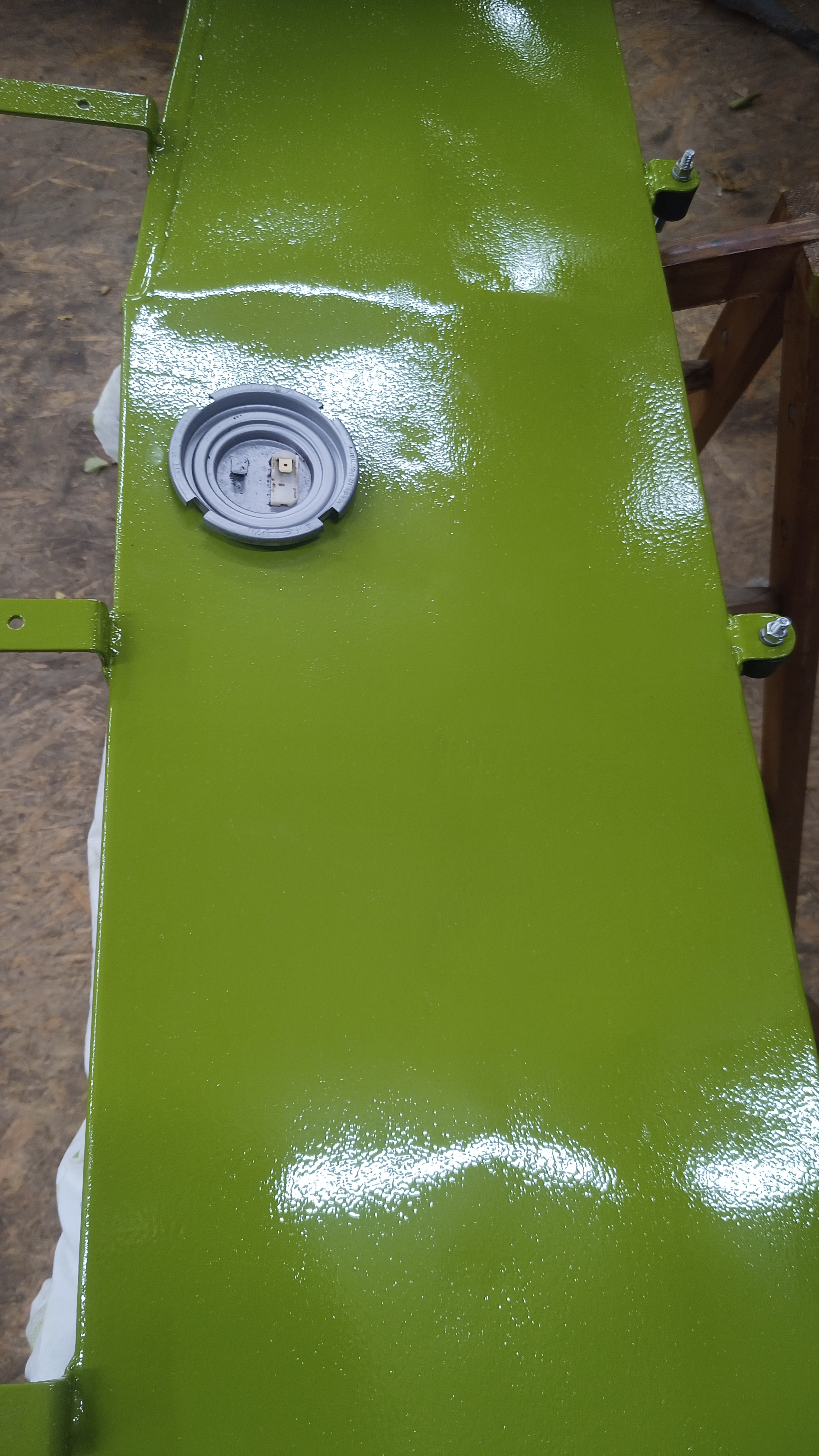

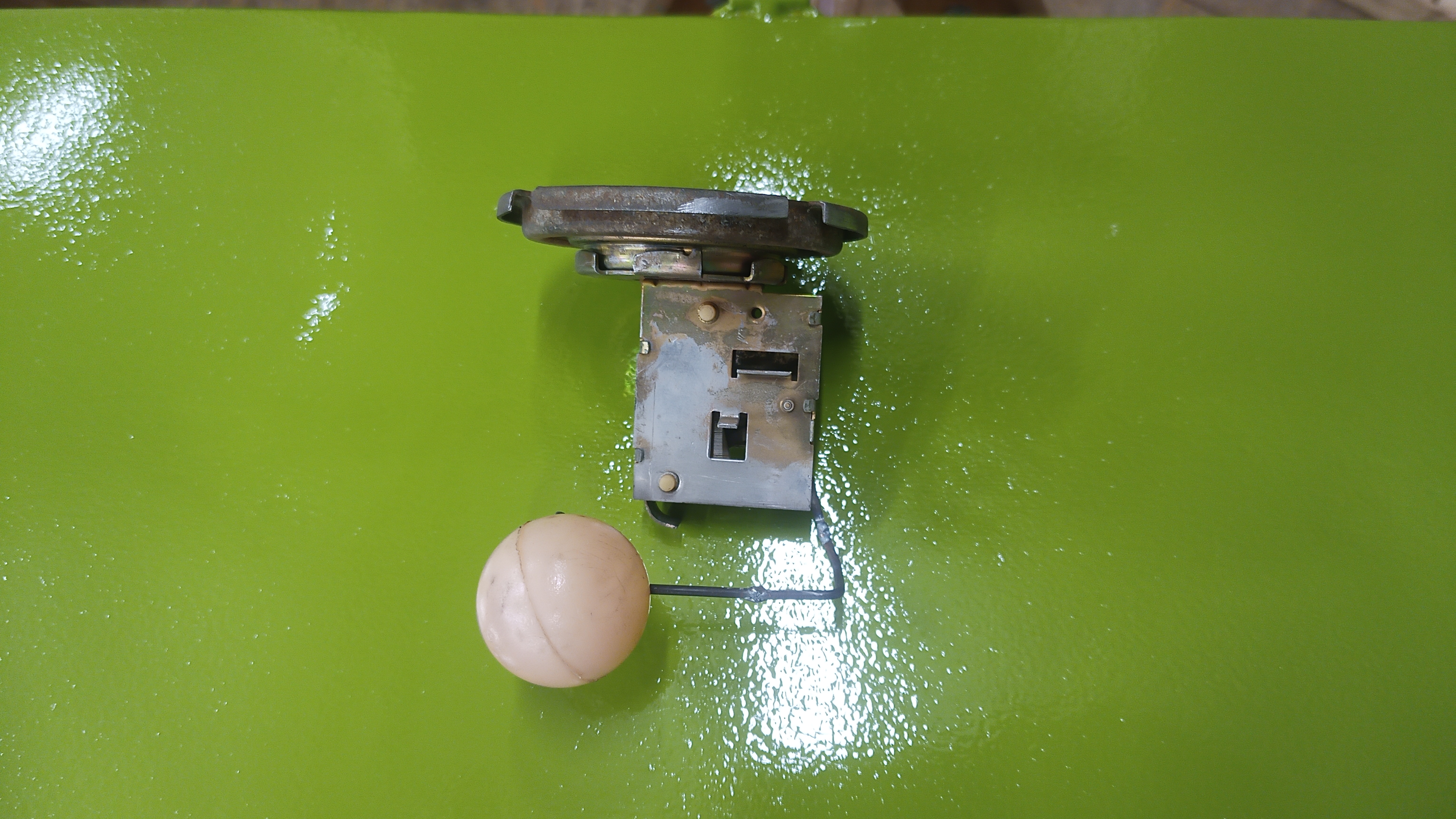

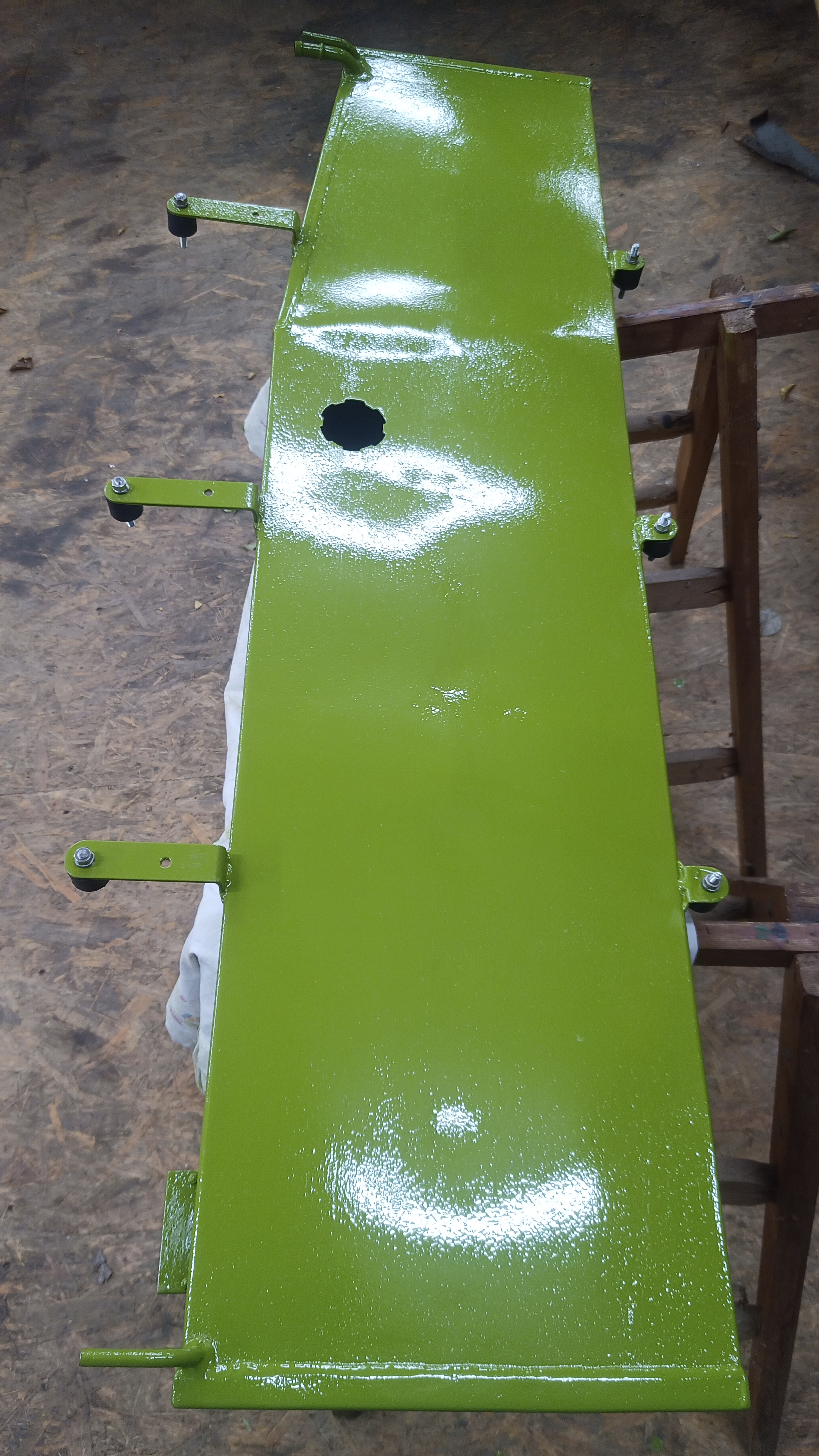

Den linken Unterflurtank für den Einbau vorbereitet.

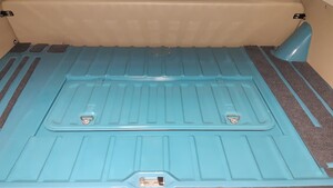

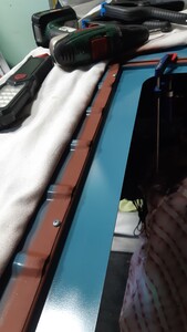

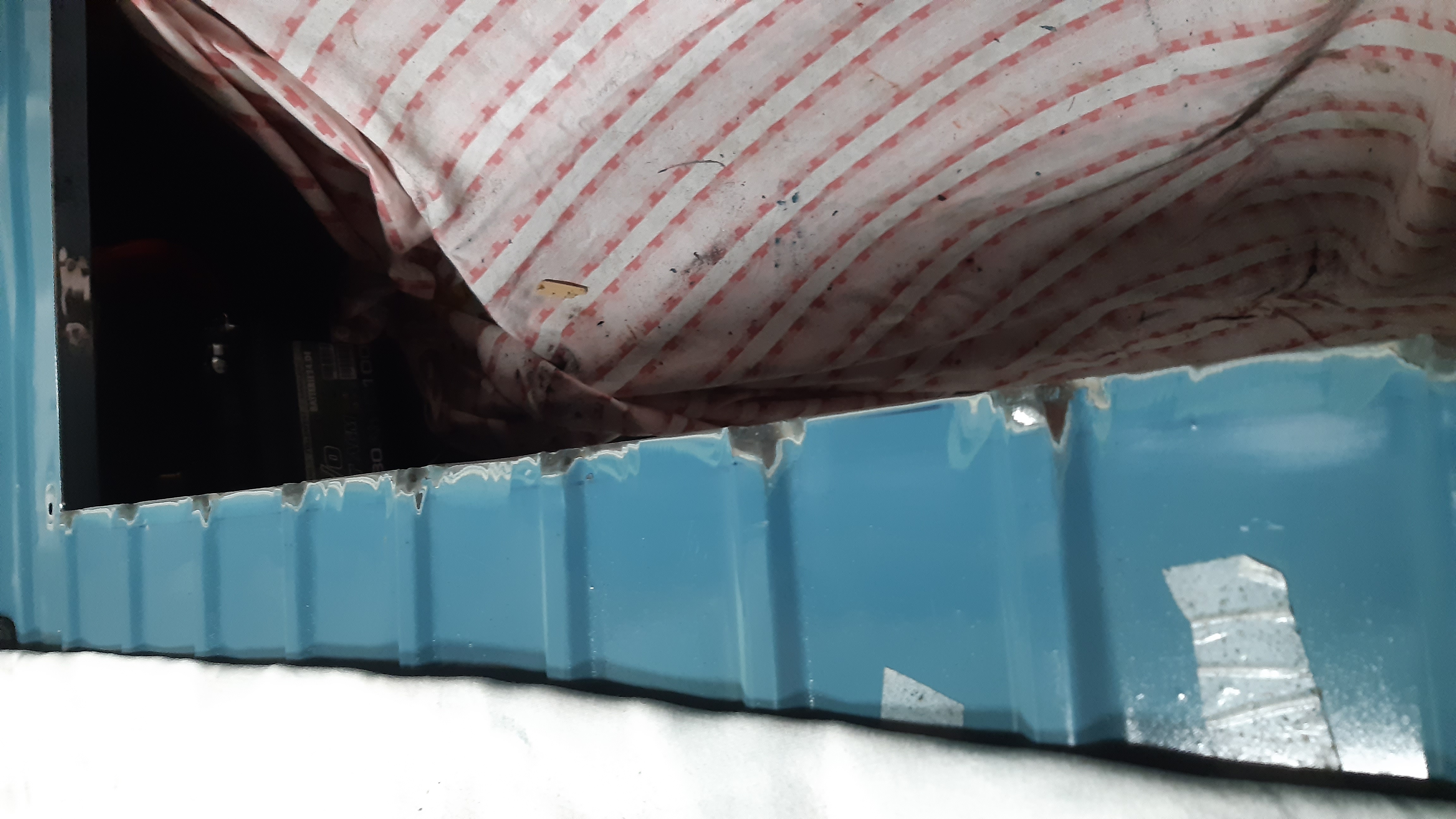

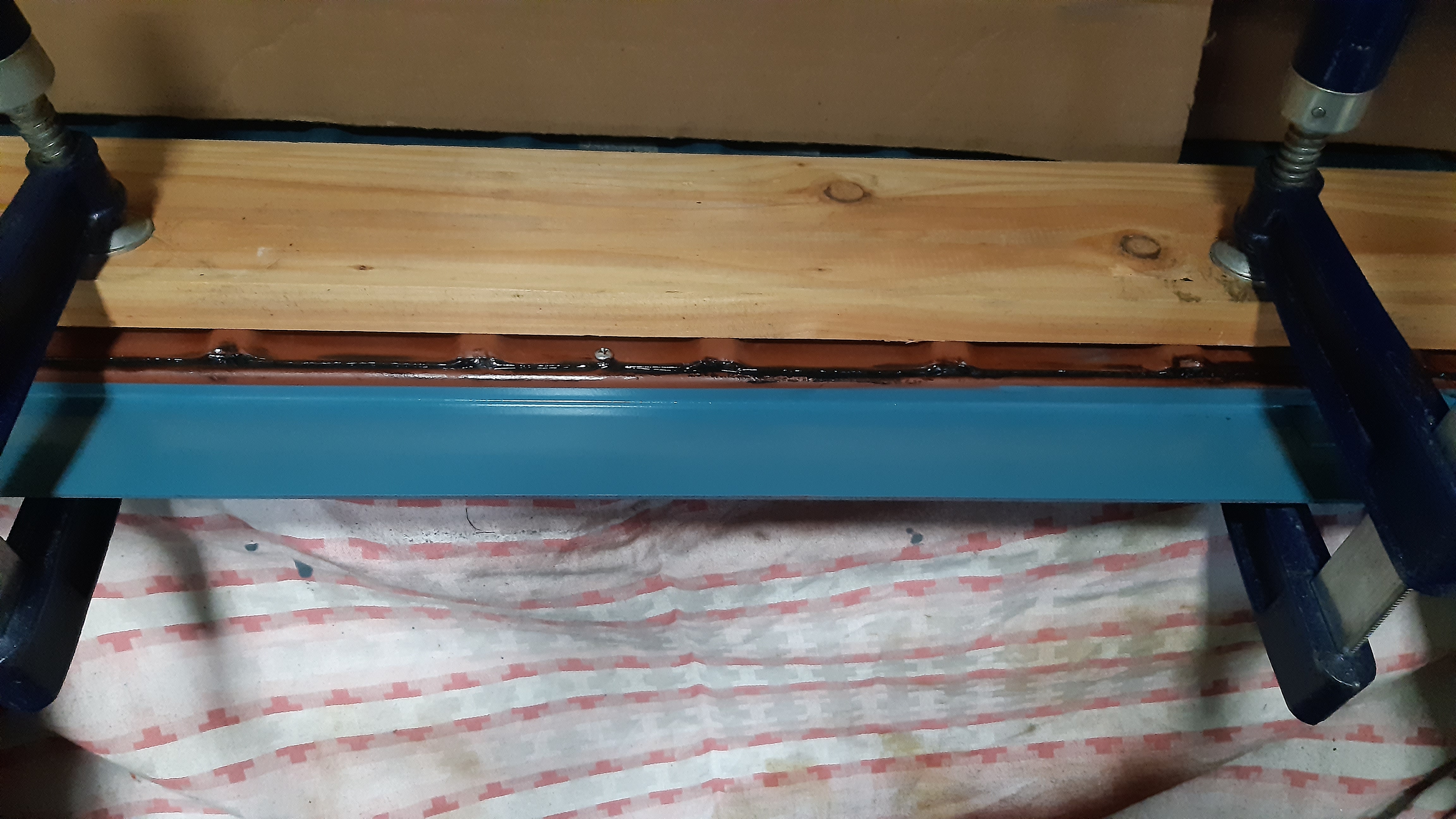

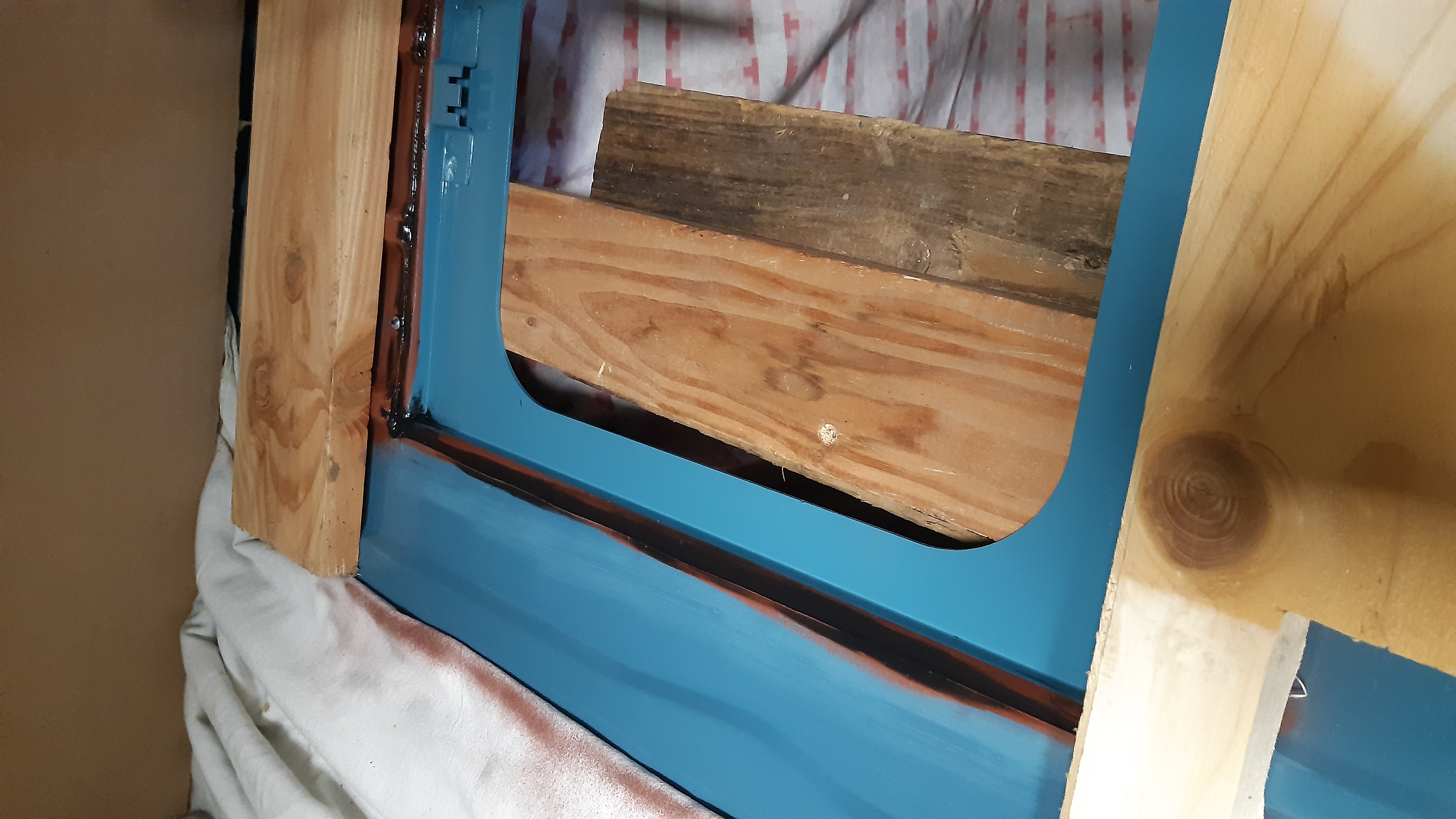

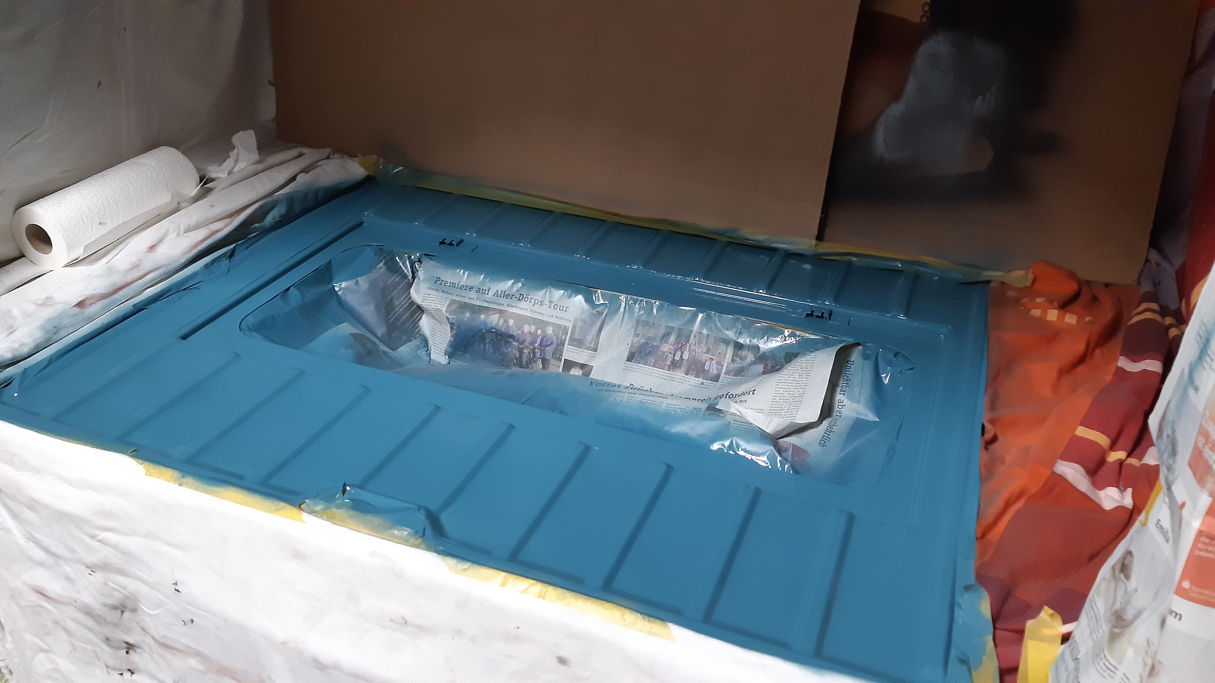

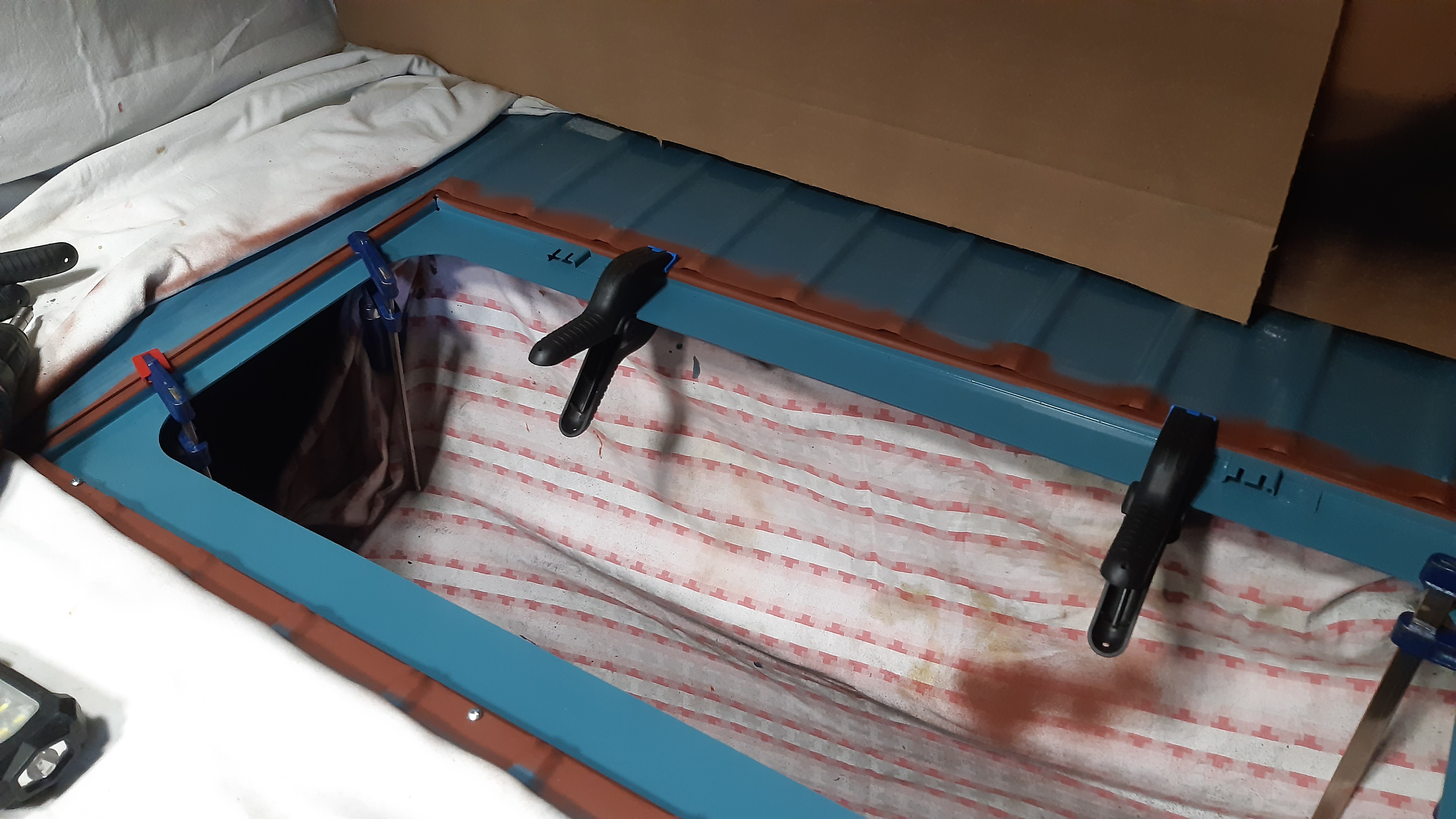

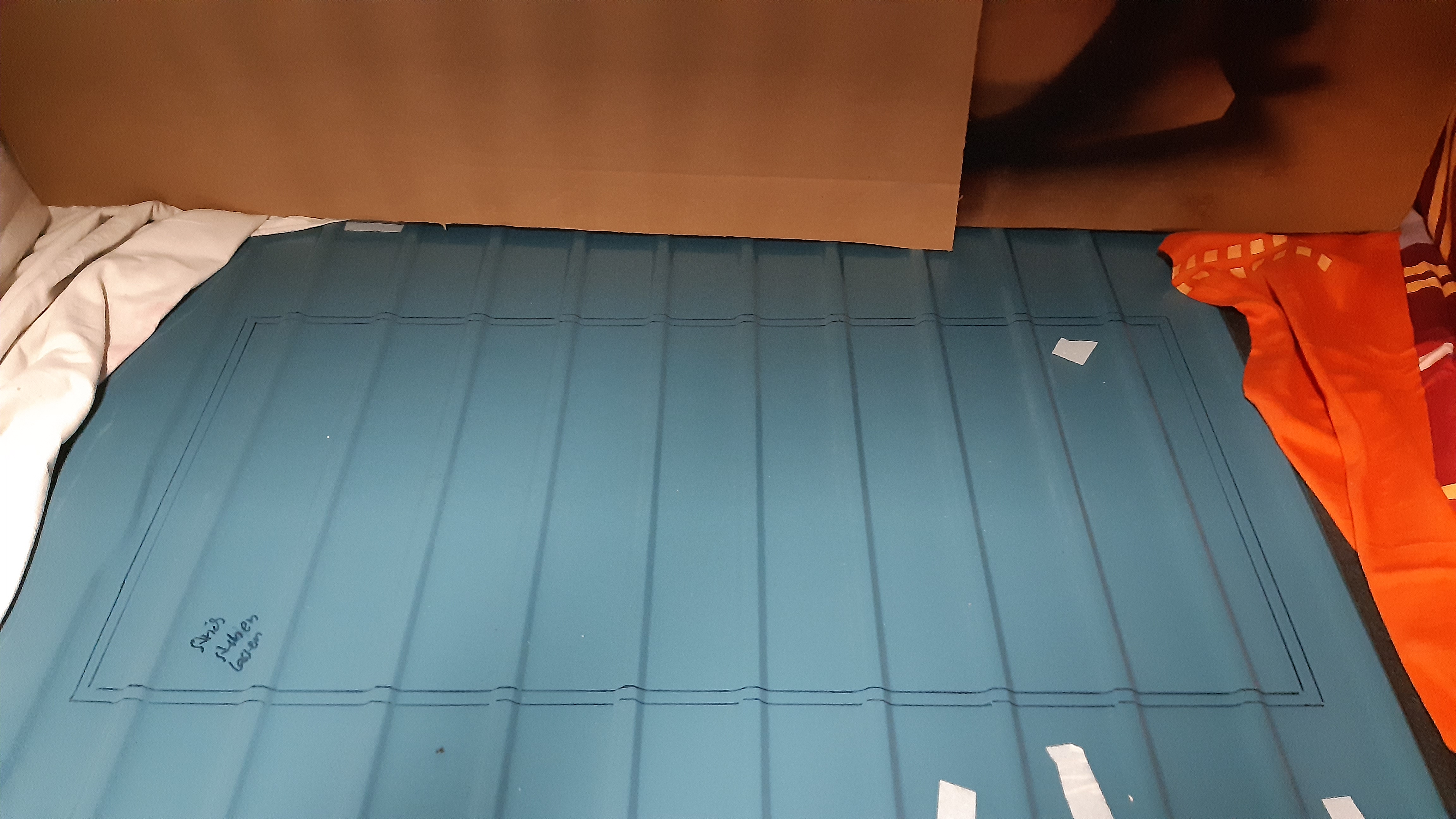

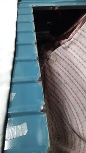

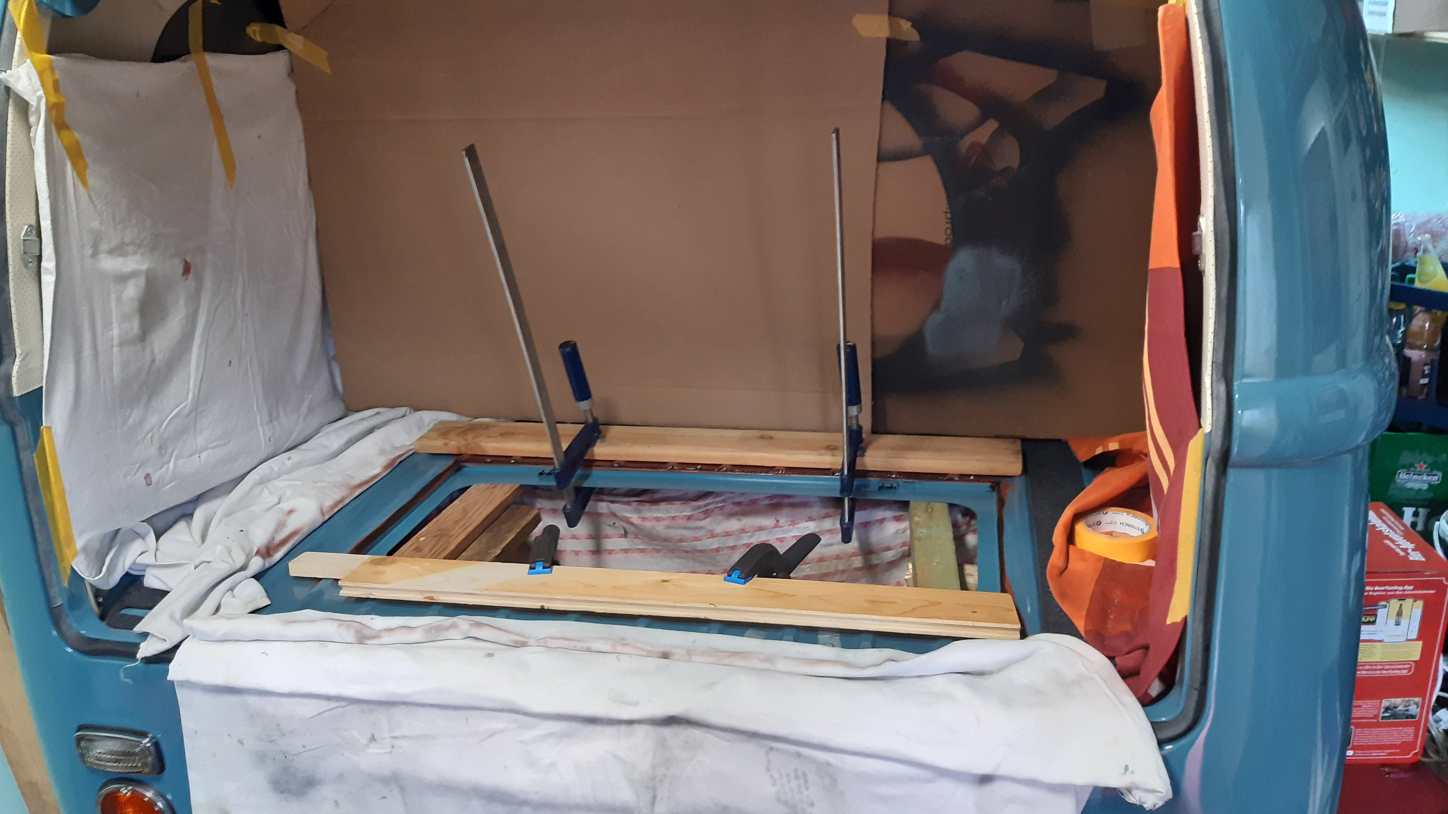

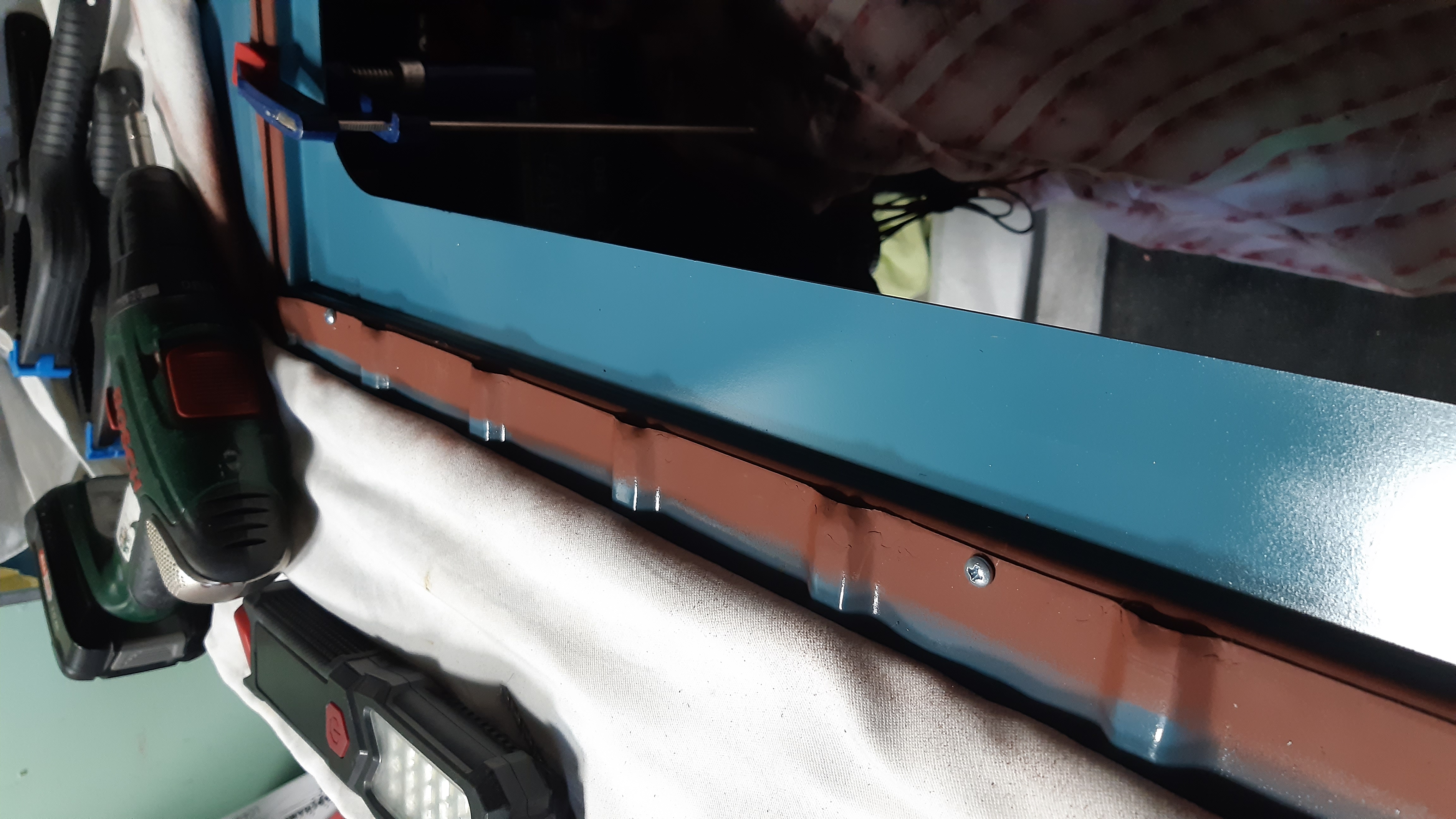

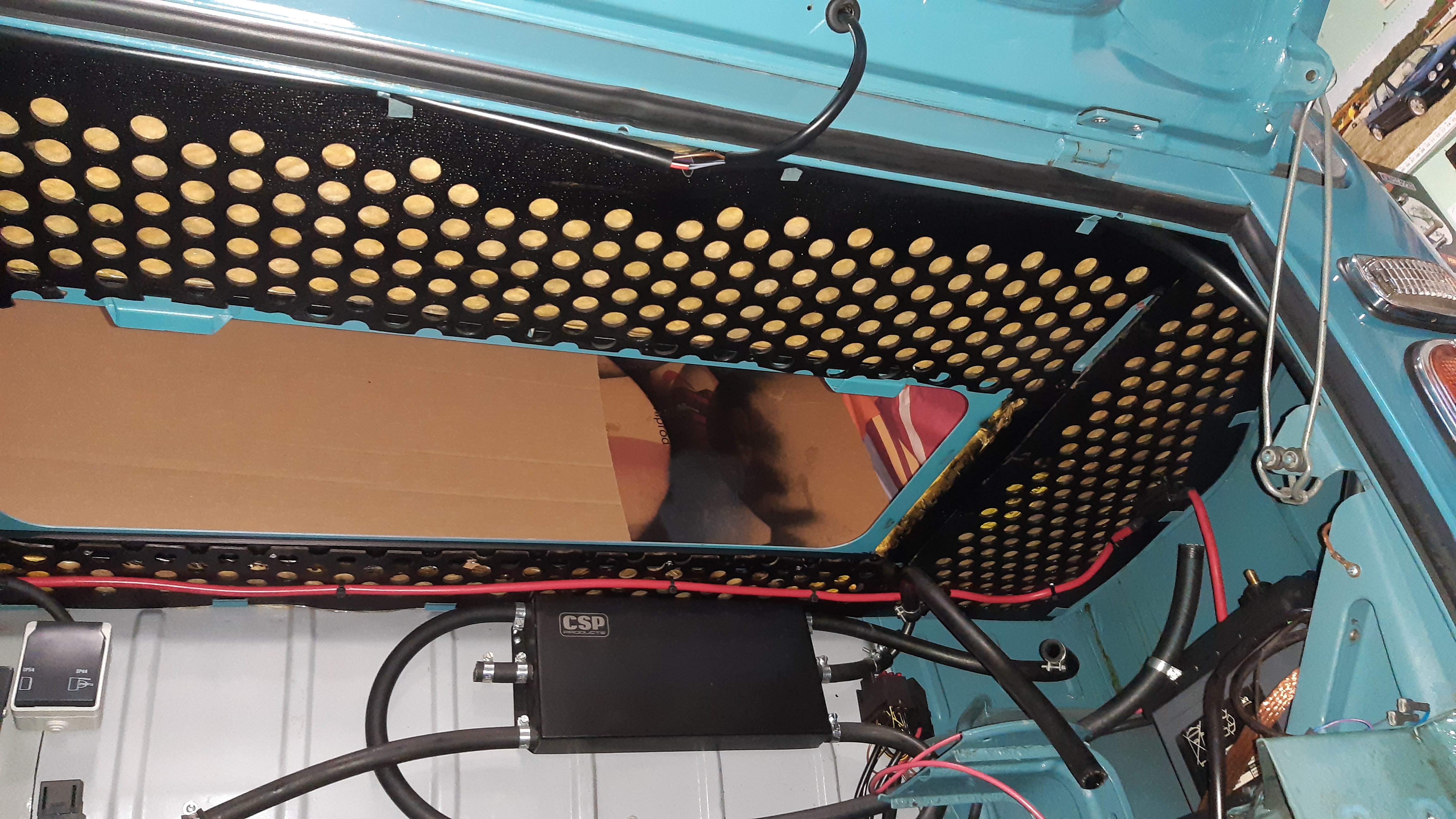

Ich habe angefangen eine Revisionsklappe einzubauen.
Die Erhöhungen mit dem Ausbeulhammer abgeflacht
Einlassen des Rahmens
Und verschrauben. So kann später die exakte Position wieder gefunden werden. Die Stellen werden nachher verschweißt.
Dann einkleben und verschrauben
Jetzt aushalten lassen.

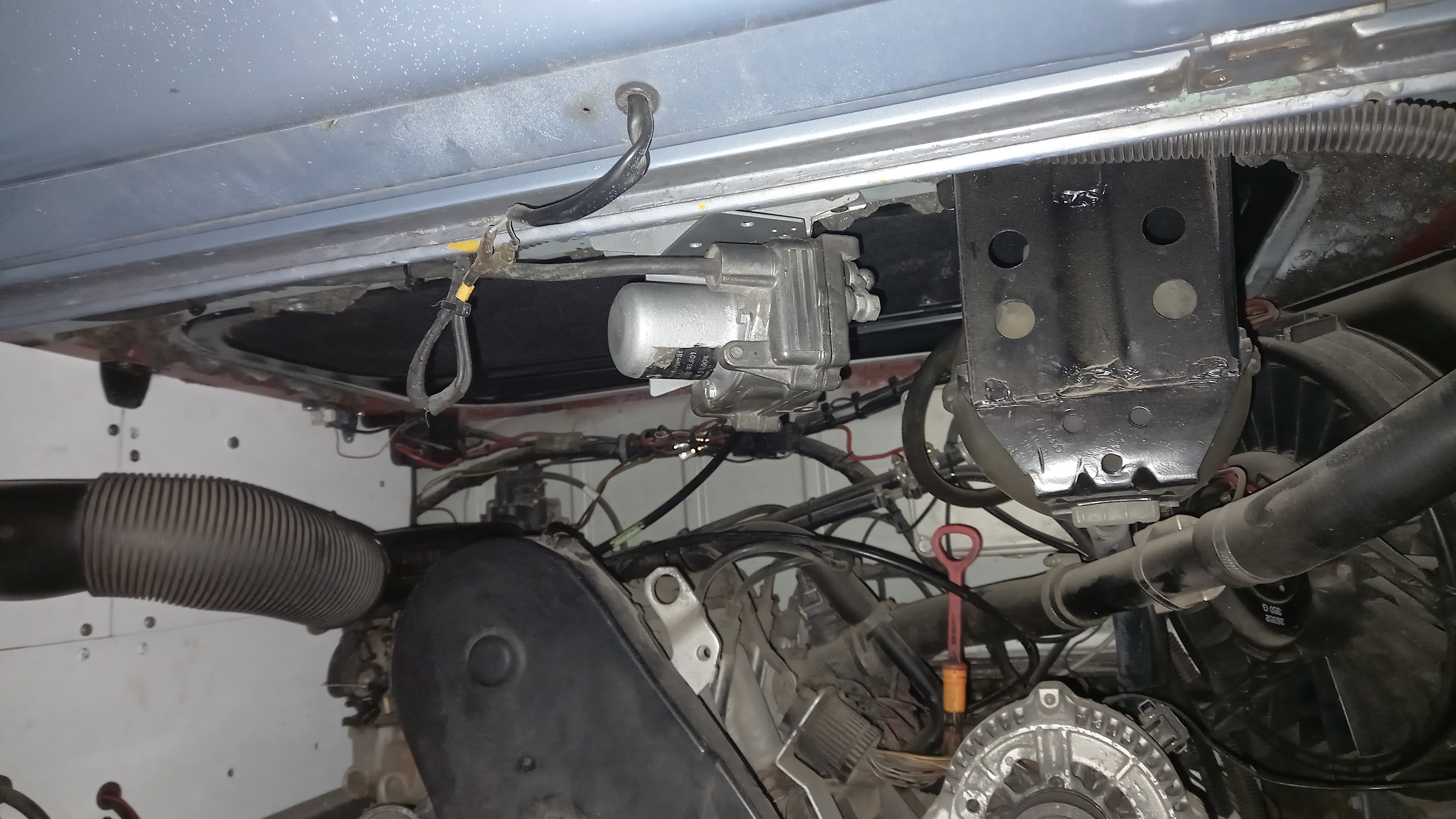

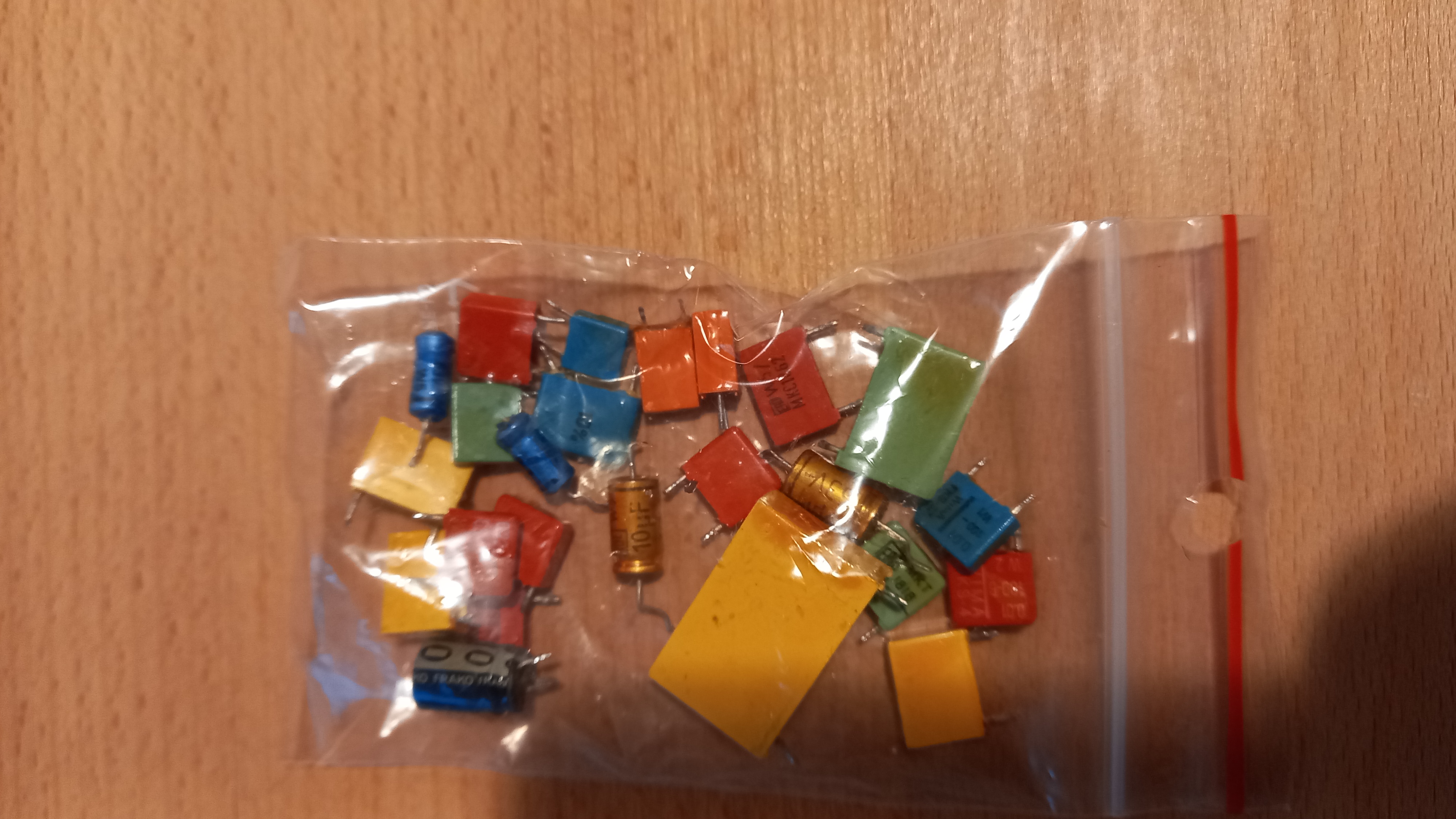

Es ist vollbracht, der VDO Tempostat funktioniert. Wie geil, würde gern sofort auf große Fahrt gehen.
War allerdings ein gutes Stück Arbeit. Das Steuergerät war altersbedingt tot, wenn man sich in das Thema einließt dann scheint das fast alle zu treffen. In den Kleinanzeigen gibt es jemanden der die Teile für akzeptables Geld überholt, die getauschten Kondensatoren habe ich mal fotografiert.
Das Steuergerät wollte ich vorne unterbringen, aber hier führte die nötige sehr lange Verlängerung zu Problemen. Also wanderte das nach hinten.
Mein für die Betätigung umgebauter Lichtschalter hat das kleine Phänomen, dass zwischen erster und zweiter Raste auf ganz kleiner Strecke die Verbindung abbrach was der Tempostat als Signal zum Ausschalten nimmt.
Zu guter Letzt hatte ich noch mit dem Geschwindigkeitssignal zu kämpfen, aber jetzt geht alles.
Das Stellglied habe ich im Motorraum aufgehängt, da habe ich es vermutlich leichter mit meinem Motor als bei einem Lufti, das war echt einfach.

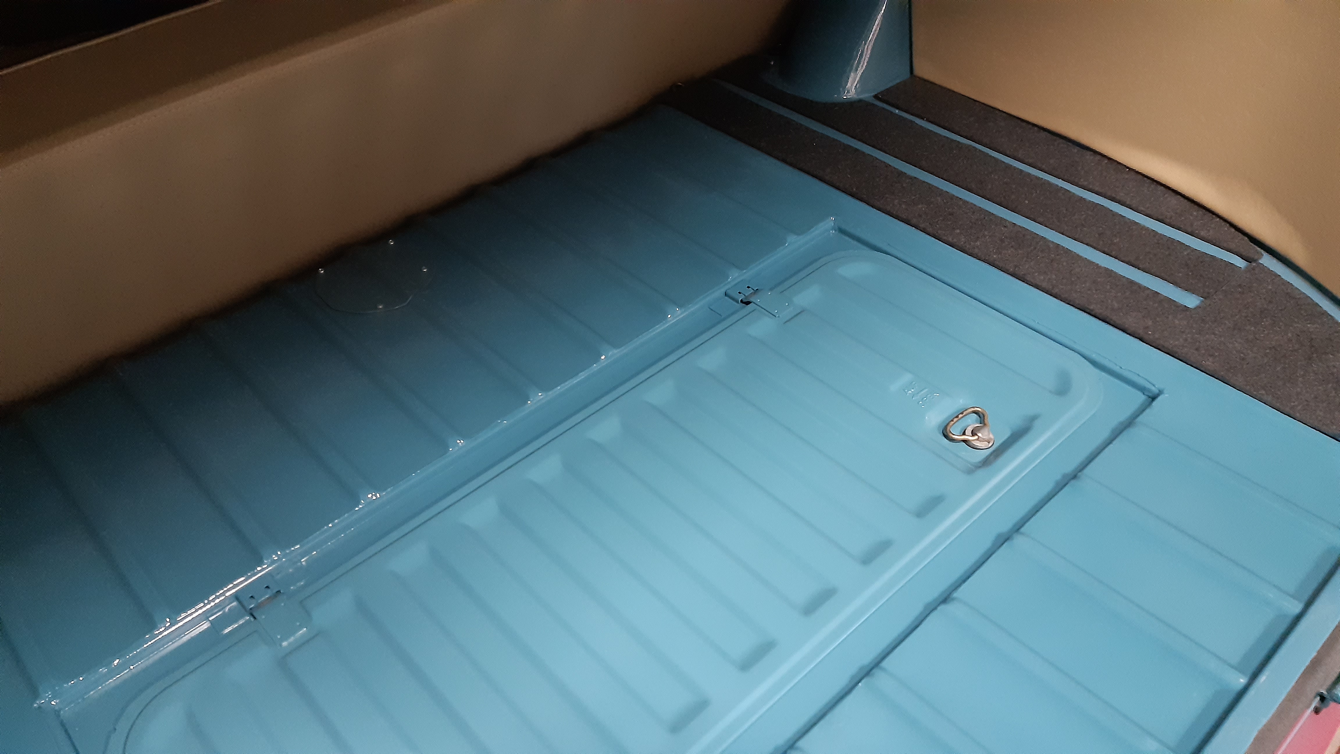

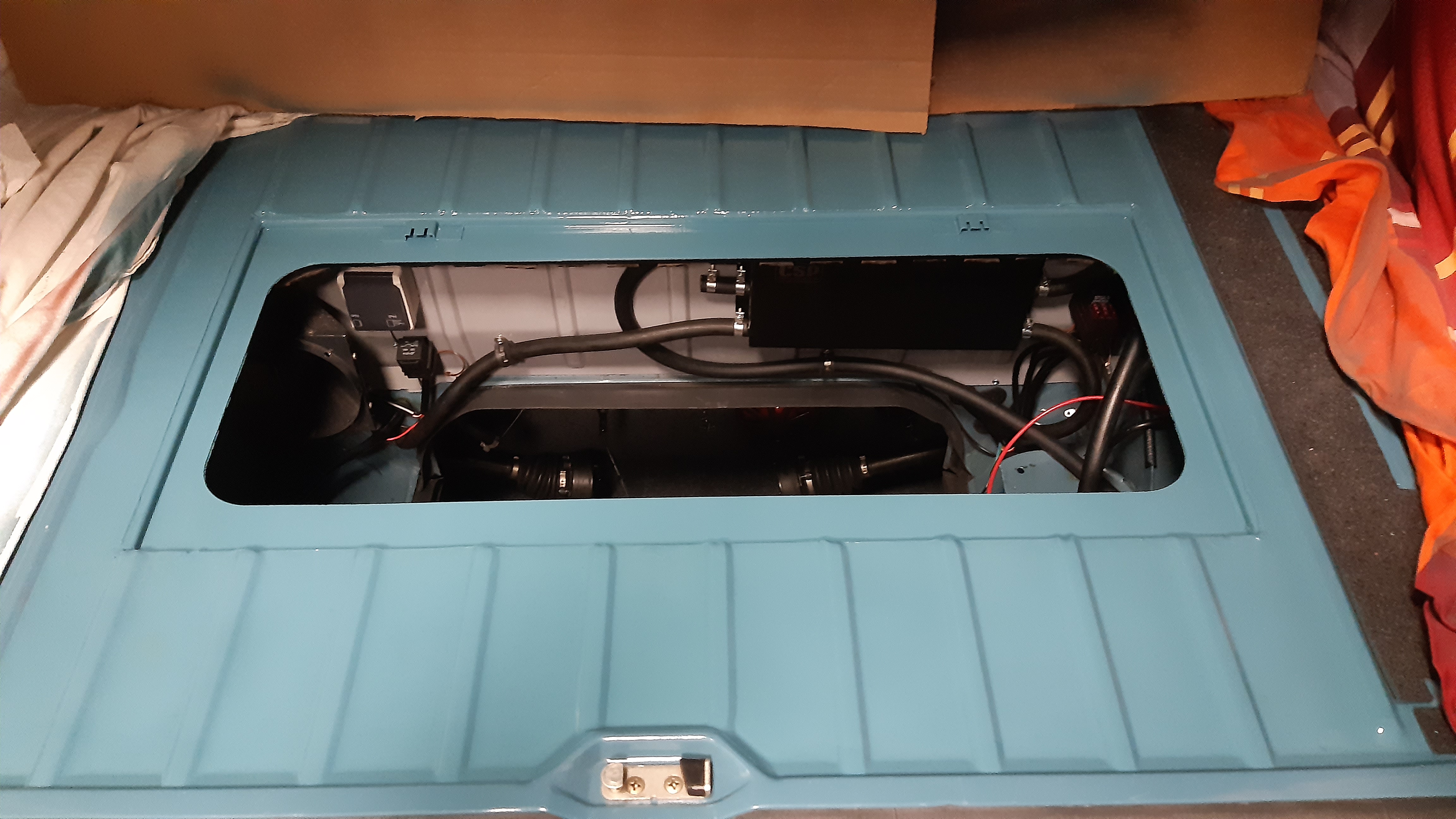

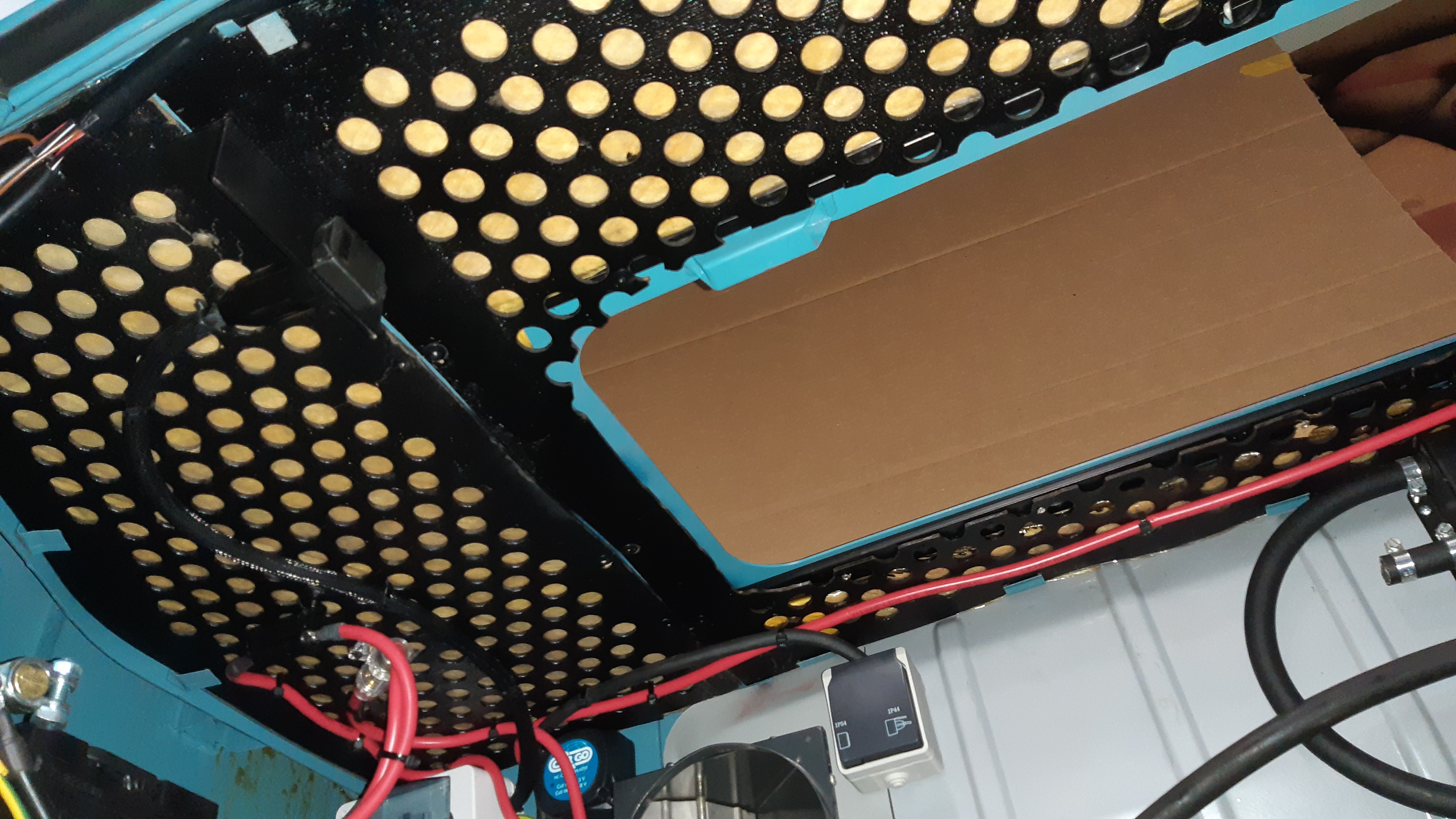

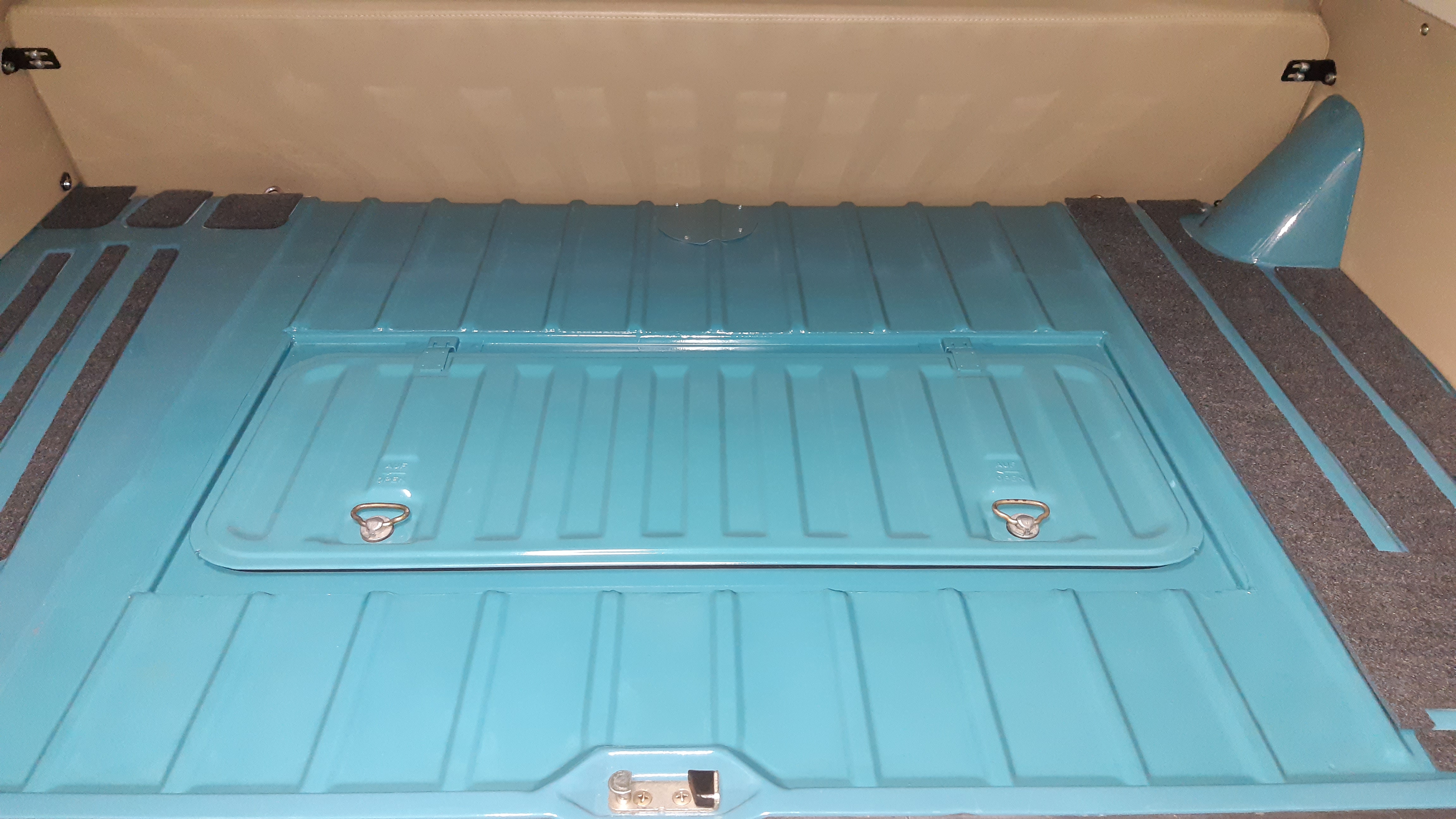

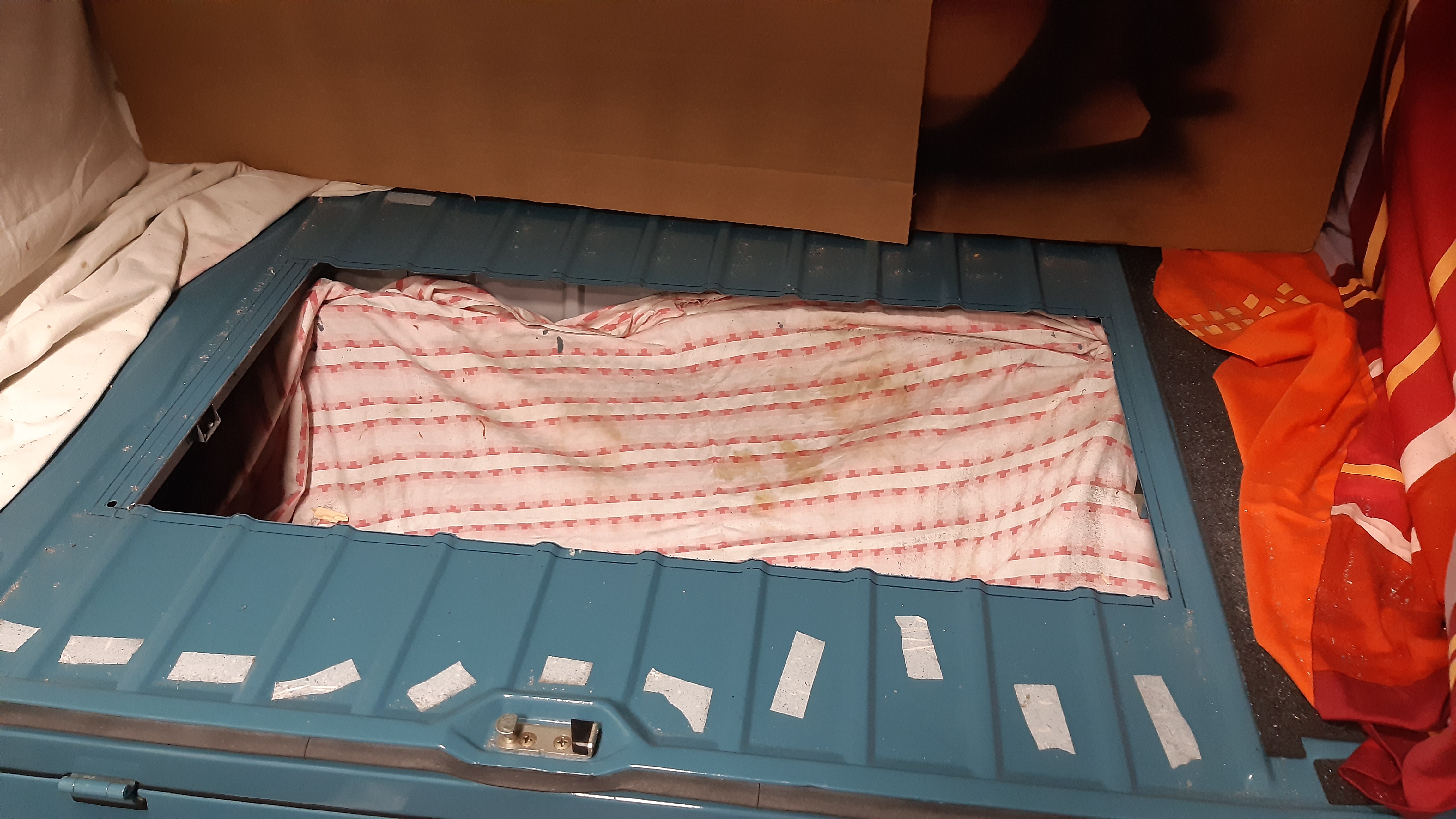

So. Motorklappe ist drin.
Den Rahmen habe ich geklebt und an 6 Stellen, wo die Schrauben saßen geschweißt
Clas

sauberle :-)

Also das mit der Revisionsklappe sieht Mega aus 🤩🤩🤩
