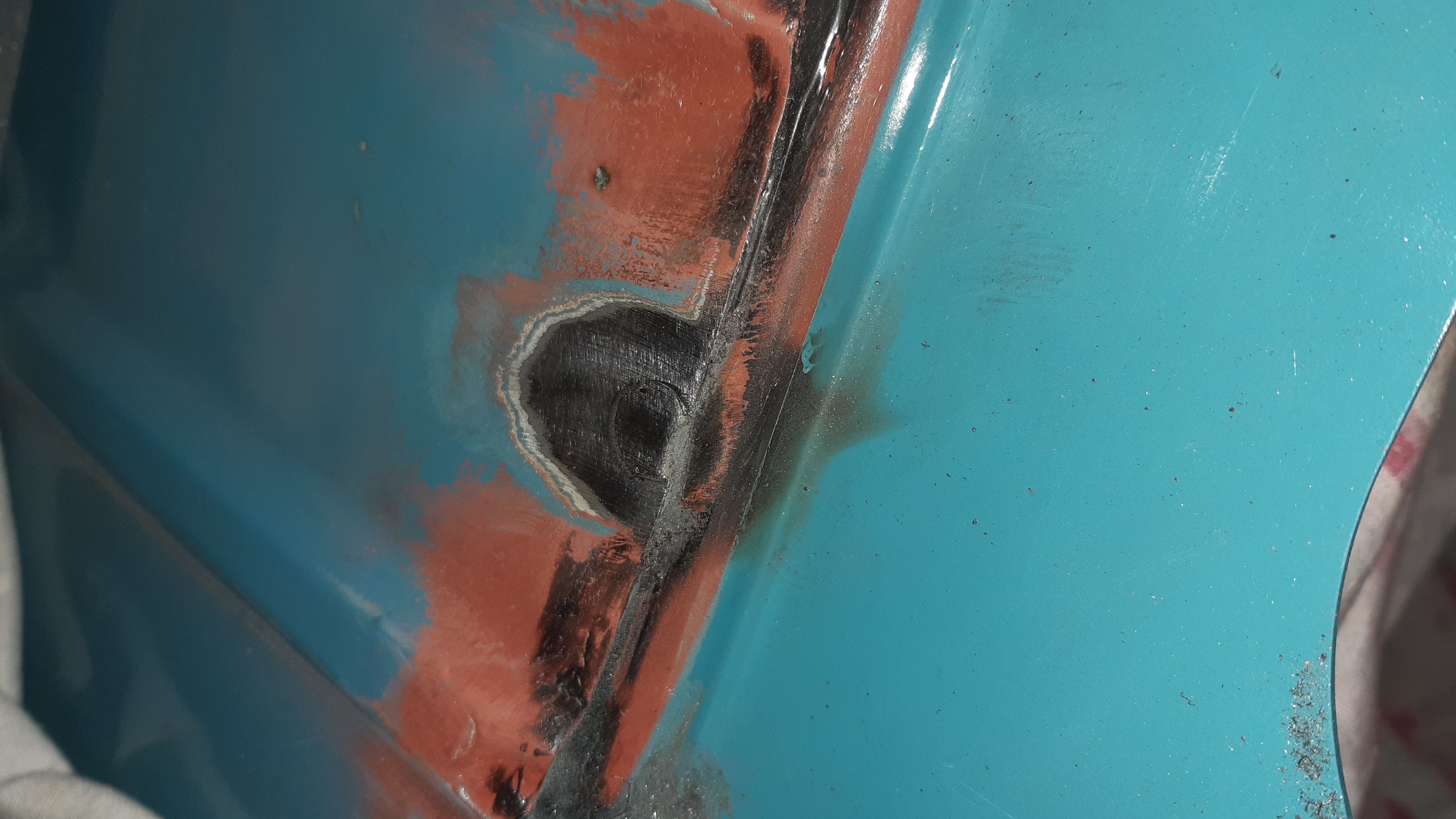

Ich habe angefangen eine Revisionsklappe einzubauen.
Die Erhöhungen mit dem Ausbeulhammer abgeflacht
Einlassen des Rahmens
Und verschrauben. So kann später die exakte Position wieder gefunden werden. Die Stellen werden nachher verschweißt.
Dann einkleben und verschrauben
Jetzt aushalten lassen.

So. Motorklappe ist drin.
Den Rahmen habe ich geklebt und an 6 Stellen, wo die Schrauben saßen geschweißt
Clas
