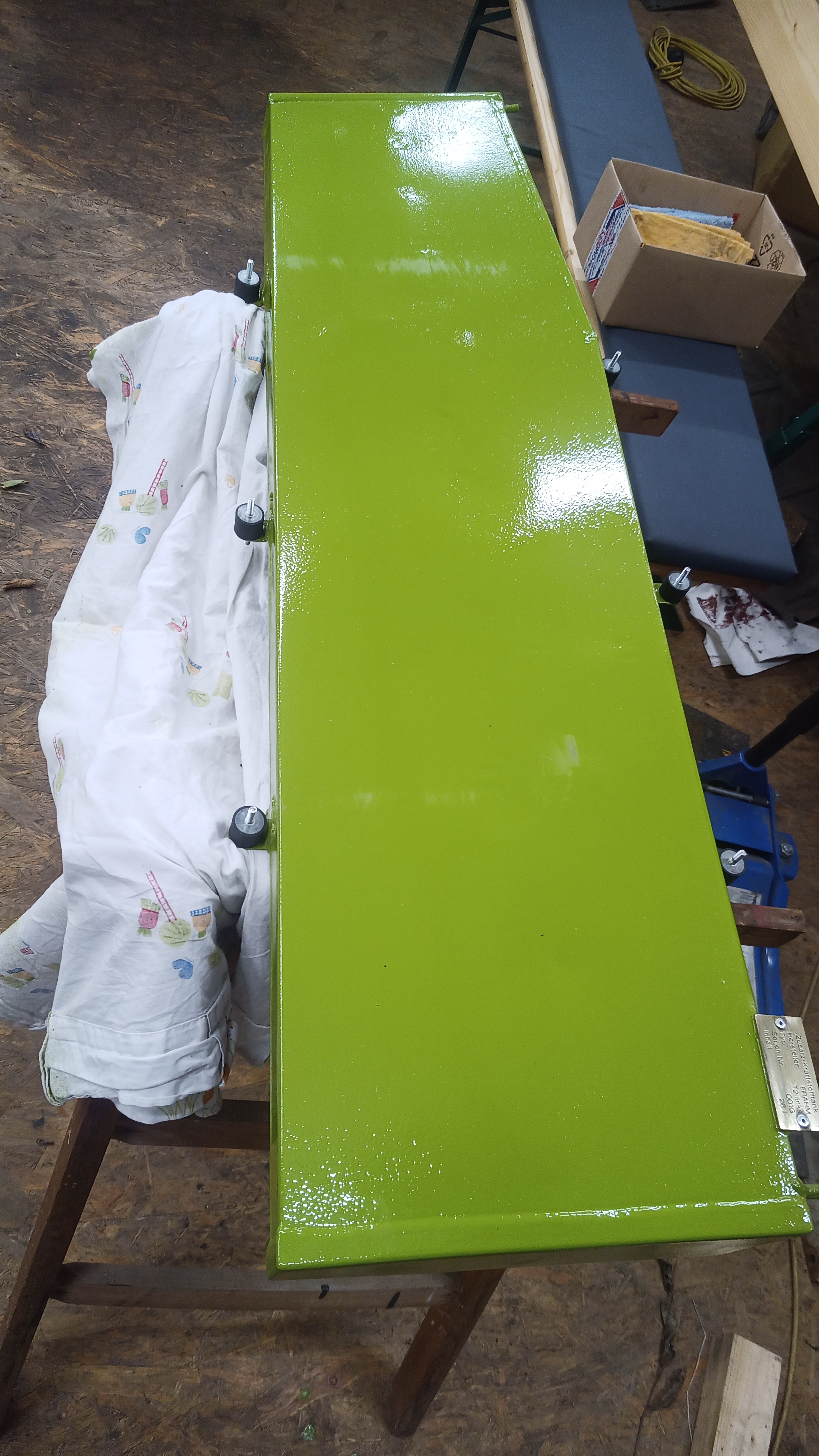

Den linken Unterflurtank für den Einbau vorbereitet.
