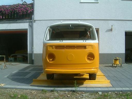

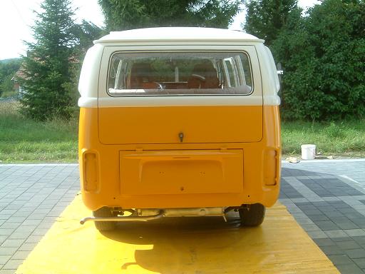

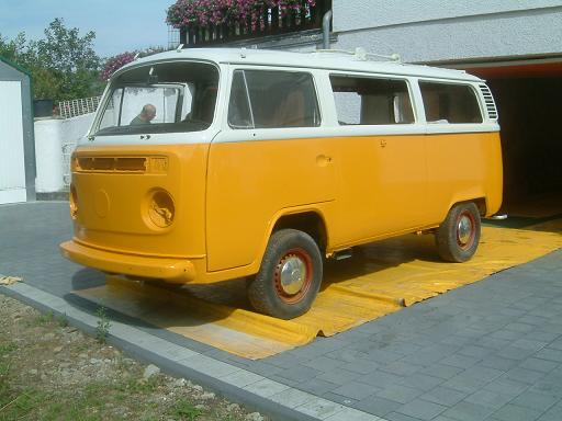

Es ist vollbracht, er hat endlich seine Farbe . Die Arbeit hat sich gelohnt

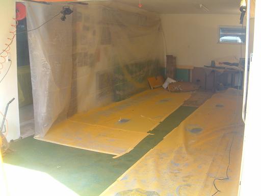

So sah meine Garage aus ( ist aber jetzt wieder sauber)
