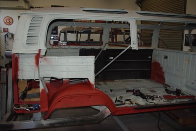

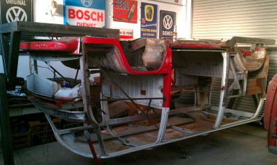

Hardtop-Westy hat geschrieben:Alsovoll finde ich das nicht.
In meinen Augen ist das einfach nur schnell schnell zusammengebraten und es wurde kein bisschen auf Rostschutz oder den originalen Verlauf der Bleche geachtet.
Ich weiß das ich nun hier wieder schlechte Stimmung mache,aber ich frag mich immer was passiert wenn ein T2 Neuling dieses Fahrzeug eventuell mal kauft.
Ein frisch lackiertes Fahrzeug das einmal ein Brandschaden hatte und nun nur noch aus schlechten Rep.Blechen besteht.Dieser eventuelle Neuling gibt dann möglicherweise 20.000 Euro aus und hat am Ende nur eine gespachtelte schlechte Substanz dastehen.
Ich weiß jeder kann machen was er will aber ich verstehe das einfach nicht.

Aber zu deiner Frage mit der C-Säule will ich ja mal nicht so sein und antworte dir.
An 90 Prozent aller neuen VW Do Brazil Seitenwände ist diese "C-Säule" schon dran.Das ist also dann das einfachste was es gibt.Alte Säule 5cm über dem unteren Fensterrahmen trennen und samt Seitenwand raus,Verstärkungskreuz raus.Seite einpassen und alles verschweißen ( am Innenschweller,Bodenblech,und am Abschnitt der oberen C-Säule)
Hier mal ein Bilder damit du siehst das ich nicht nur austeilen kann............ So und nun Stephan,
diejenigen die mich kennen wissen das ich auch vor meiner Selbständikeit,die ich schon vor einem Jahr beendet, habe kritische Meiungen geäußert habe gegenüber schnellen Restaurationen.Das hat nichts mit Geld verdienen zu tun.Ich wiederhole es gerne wieder aber man kann auch Sauber und gewissenhaft arbeiten auch wenn man es nur als Hobby sieht.Man brauch dazu wirklich keine Anzahl an Sonderwerkzeug etc. Eine kleine Sammlung an Grundwerkzeug,Grundierungen usw. und man bekommt e zu 100 Prozent so hin wie ein Profi.
Und zu dem Thema England.
Die Engländer durchgehen in den letzten 2-3 Jahren einen sehr krassen Wandel.Von der schnellen zack zack Restauration zur perfekten durch und durch Restauration.
Das sieht man auch an den Blechteilen die hergestellt werden.Trotzdem ist die Einstellung zu dem Fahrzeug eher kurzfristig.Ich meine das die Engländer das eher als schnelles Hobby sehen das in 4 Jahren schon wieder anderst ist.Man wechselt auch öfters das Fahrzeug.Nicht alle aber viele.
Ich finde man sollte dem Fahrzeug es auch zur liebe tun.Das hört sich nun total beknackt an aber wenn wir überlegen das dieses Auto schon über 30 Jahre auf dem Buckel hat und dann einfach "nieder geschweißt" wird ist es doch schon irgendwie traurig.Jeder Bus hat für mich persönlich eine Seele.(Das hört sich nun noch beknackter an)
Und ich möchte diesem Bus doch was gutes tun und ihn weiter erhalten damit er die nächsten 30 Jahre auch ohne Probleme erlebt.
Das alleine ist der Grund warum ich solche Schweißereien nicht verstehe.
Eine schlechte Substanz oder ein günstiger oder schneller ist für mich keine Ausrede.
Wie auch immer.Es muss nicht jeder meine Meinung zu diesem Projekt verstehen aber ich äußere diese eben um zu hoffen das der nächste es vielleicht etwas anderst macht.Wer mich trotzdem gerne mal in eine nette Diskussionsrunde verwickeln möchte findet mich bestimmt auf dem ein oder anderen Treffen oder schreibt mir eine PN dann kann er mich auch anrufen oder mich in meiner kleinen Werkstatt besuchen und da kann er mir mal gewaltig seine Meinung sagen

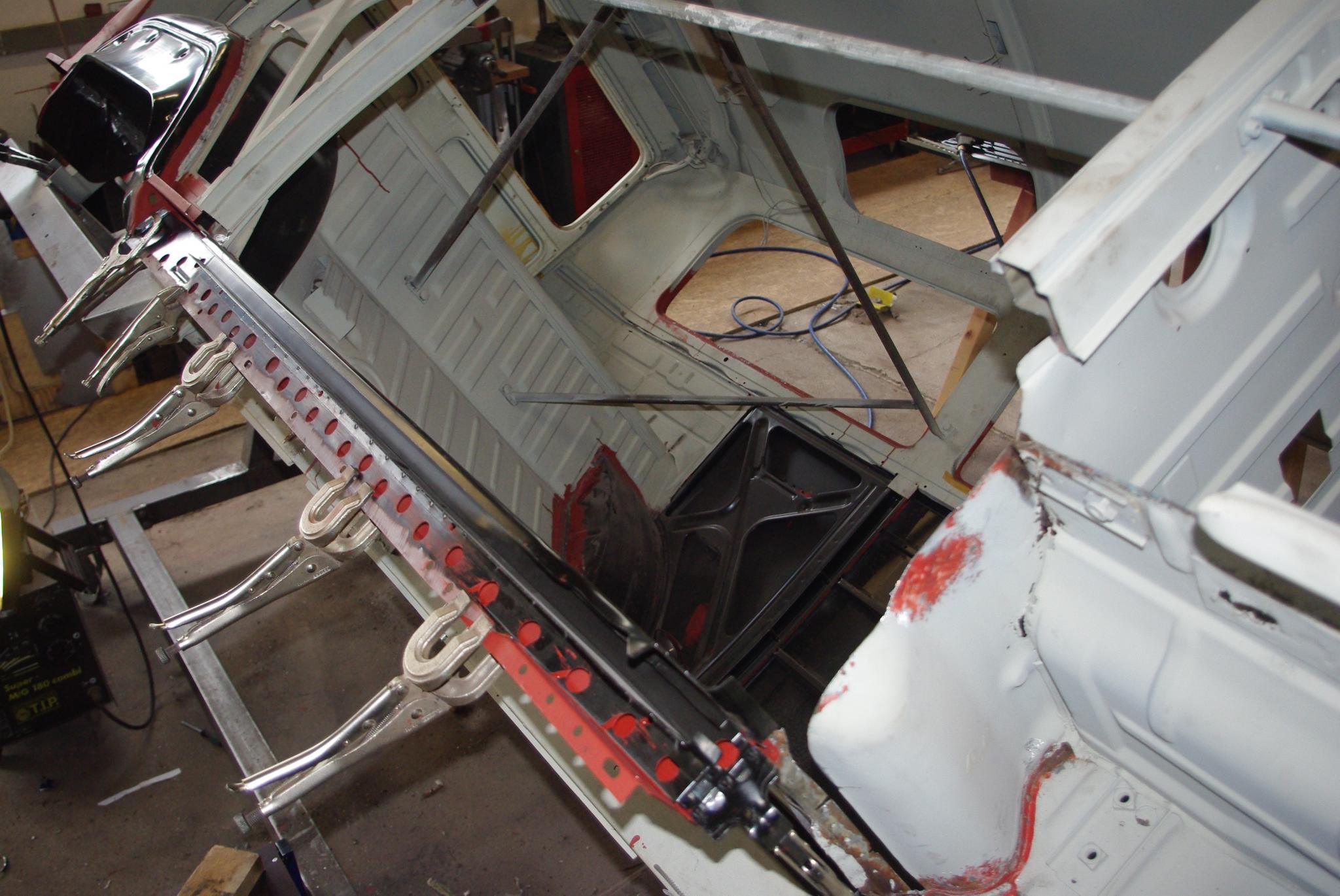

Du schreibst da einen langen Beitrag und stellst meine Arbeit als Pfusch hin, ohne zu sagen, was genau deine Kritik auslöst. Nur weil ich den Phönix nicht ohne Notwendigkeit zerflext habe wie das zerlegte Teil auf deinen Fotos?
Weiter vorne hast du mal geschrieben, ich beachte nicht den Verlauf der Bleche. Das war bei den von mir verwendeten Blechen eben nicht anders möglich. Ist denn das Durchtrennen und wieder Zusammenschweißen der Säulen bei deinem Bus im Sinne des Erfinders? Das sind tragende Strukturen, während es bei mir nur um Außenhaut geht. Die Frage dazu hast du ja auch geflissentlich übersehen. Geht das etwa schneller und einfacher so?
Nein, ich habe meinen Bus nicht niedergeschweißt, auch wenn du das behauptest. Ich häng das jetzt mal nicht zu hoch.
Und mein Bus hat keine Seele, es ist ein schönes Nutzfahrzeug mit Kultstatus. Ich kann deinen Standpunkt verstehen, aber dräng ihn doch nicht allen auf.
Grüsse, Matthias
Grüsse, Matthias

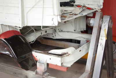

Soll ich nun wirklich ins Detail gehen was mir an deiner Resto nicht gefällt?
Nein das mach ich nicht weil es bei dir ja eh gleich wieder als Angriff ankommt.
Beim ansetzen von Säulen muss man auf Versteifungen in der Säule achten!!!
Und im Sinn des Erfinders war das bestimmt nicht gedachtaber die haben auch nie daran gedacht das wir mal sowas am Leben erhalten.......
Weiter geh ich hier nicht mehr auf das Thema ein.
Wie schon gesagt ich muss mich hier nicht rechtfertigen!!!!
Und wenn ich hier jedem was aufdrängen würde hätte ich wohl 8000 Beiträge!!!!!
Du kennst mich nicht persönlich und kannst deswegen auch nur über mich urteilen was du im Netz siehst oder liest.So wie ich dich auch nicht kenne und nur anhand von Bildern deine Arbeit kenne und das ist eben fur mich niedergeschweißt.
