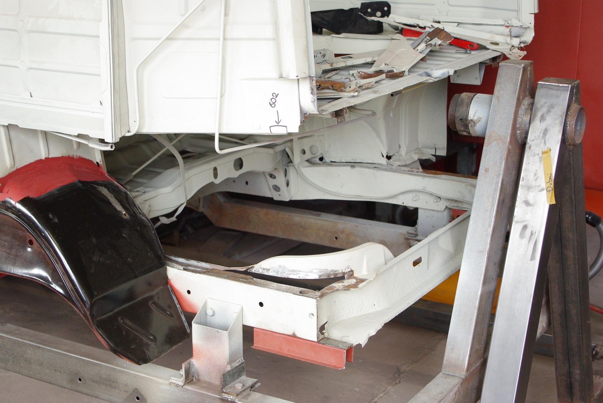

Hardtop-Westy hat geschrieben:Also :respekt: voll finde ich das nicht.
In meinen Augen ist das einfach nur schnell schnell zusammengebraten und es wurde kein bisschen auf Rostschutz oder den originalen Verlauf der Bleche geachtet.
Ich weiß das ich nun hier wieder schlechte Stimmung mache,aber ich frag mich immer was passiert wenn ein T2 Neuling dieses Fahrzeug eventuell mal kauft.
Ein frisch lackiertes Fahrzeug das einmal ein Brandschaden hatte und nun nur noch aus schlechten Rep.Blechen besteht.Dieser eventuelle Neuling gibt dann möglicherweise 20.000 Euro aus und hat am Ende nur eine gespachtelte schlechte Substanz dastehen.
Ich weiß jeder kann machen was er will aber ich verstehe das einfach nicht.

1.Ich finde es persönlich einfach nur frech das 2 Personen behaupten ich würde Matthias unterstellen er würde das Auto richten und dann einfach schnell verkaufen.Wer meinen Satz oben mal richtig liest und sich auch Zeit dafür nimmt merkt schnell das hier keine Unterstellung drin ist.
Ich habe nur eben mal eine Vermutung angestellt was passiert wenn einer das Fahrzeug -irgendwann- mal kauft und er hat keine Ahnung!
Matthias S. hat geschrieben: Wahrscheinlich reagiert Andy so, weil ich- mal wieder- zeige, wie es einfacher und günstiger geht.
2.Ich reagier nicht ,sondern ich äußere meine Meinung über die Arbeiten die hier gezeigt werden.Und das kann ich immer machen.

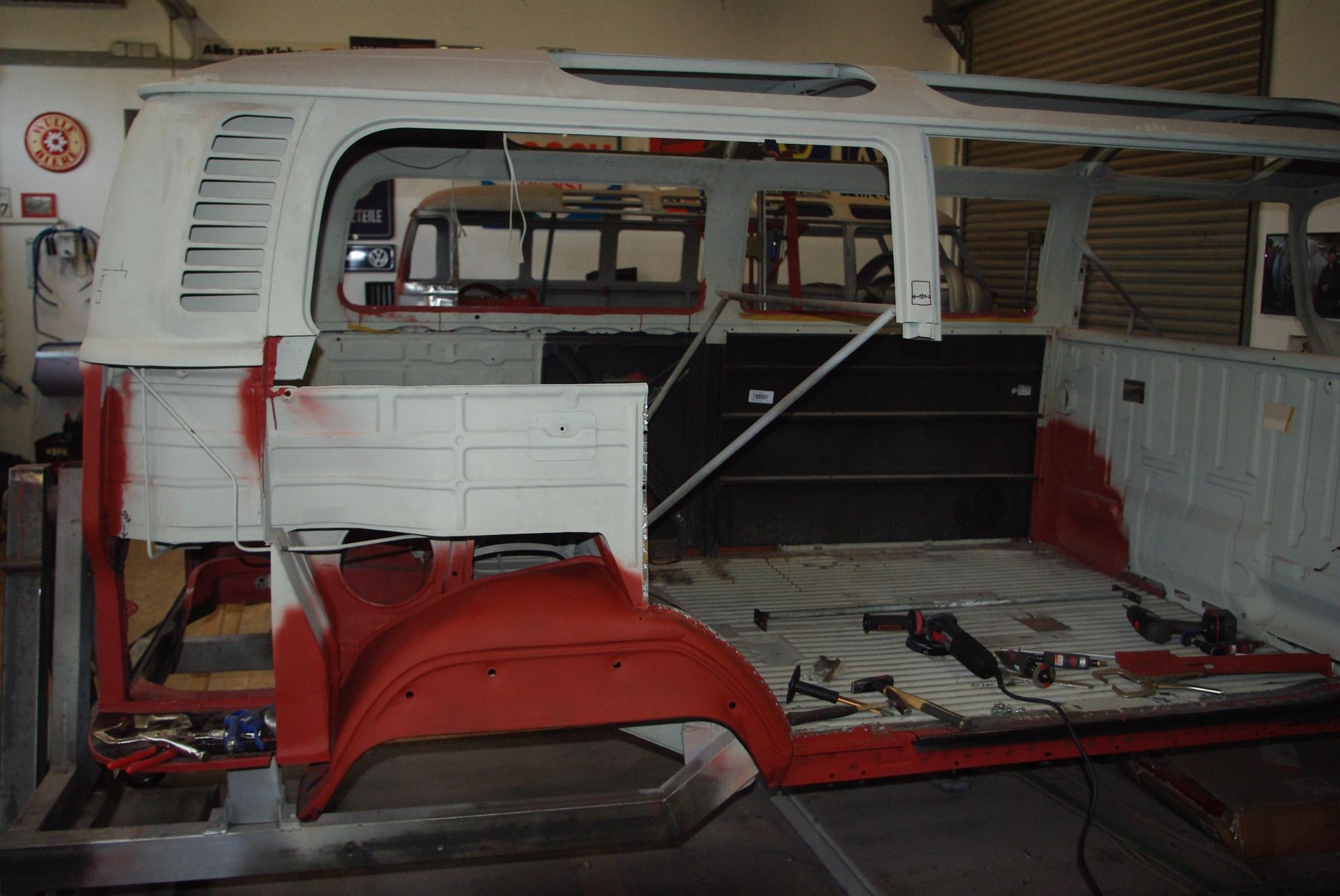

An 90 Prozent aller neuen VW Do Brazil Seitenwände ist diese "C-Säule" schon dran.Das ist also dann das einfachste was es gibt.Alte Säule 5cm über dem unteren Fensterrahmen trennen und samt Seitenwand raus,Verstärkungskreuz raus.Seite einpassen und alles verschweißen ( am Innenschweller,Bodenblech,und am Abschnitt der oberen C-Säule)
Hier mal ein Bilder damit du siehst das ich nicht nur austeilen kann............

Du schreibst da einen langen Beitrag und stellst meine Arbeit als Pfusch hin, ohne zu sagen, was genau deine Kritik auslöst. Nur weil ich den Phönix nicht ohne Notwendigkeit zerflext habe wie das zerlegte Teil auf deinen Fotos?
Weiter vorne hast du mal geschrieben, ich beachte nicht den Verlauf der Bleche. Das war bei den von mir verwendeten Blechen eben nicht anders möglich. Ist denn das Durchtrennen und wieder Zusammenschweißen der Säulen bei deinem Bus im Sinne des Erfinders? Das sind tragende Strukturen, während es bei mir nur um Außenhaut geht. Die Frage dazu hast du ja auch geflissentlich übersehen. Geht das etwa schneller und einfacher so?
Nein, ich habe meinen Bus nicht niedergeschweißt, auch wenn du das behauptest. Ich häng das jetzt mal nicht zu hoch.

Soll ich nun wirklich ins Detail gehen was mir an deiner Resto nicht gefällt?
Nein das mach ich nicht weil es bei dir ja eh gleich wieder als Angriff ankommt.
Beim ansetzen von Säulen muss man auf Versteifungen in der Säule achten!!!
Und im Sinn des Erfinders war das bestimmt nicht gedachtaber die haben auch nie daran gedacht das wir mal sowas am Leben erhalten.......

Ich finde das gut was ich sehe.
Und das ein Fahrzeug nach solch einem Schaden überhaupt wieder flott gemacht wird verdient schon Respekt.
Und ich kann auch die Art und Weise der Reparatur verstehen.
Bei dem Feuer wird ja potenziell mehr verzogen sein und dann ist das halt hinter "nur" ein Note 3 Bus und keine Note 1.
Aber die nächsten 10-15 Jahre wird er ja wohl trotz der einfachen Methode der Reparatur überstehen.
