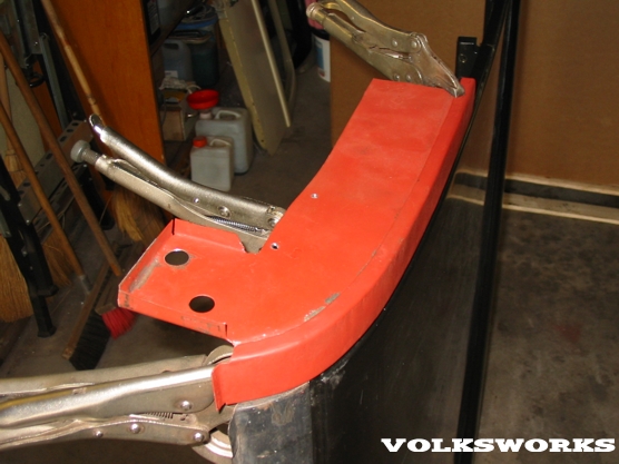

Was ist das für ein Rep.-blech an der B-Säule , ein Abschnitt von einer originalen aus Brasilien oder was anders ?
Hat das einen bestimmten Grund warum das Mittelteil am Stoss zur B-säule , oben unter dem fensterausschnitt , so schräg angesetzt wird ?

ja ist ein Teil von einer kompletten B-Säule aus Brasilien.Wir haben zwar eine B-Säule selbst nachgebaut aber leider ist diese beim Bohren vom Schiebedachablaufloch so sehr beschädigt worden das es keinen SInn hatte diese zu retten.
Ja für den Schrägen Schnitt gibt es eine erklärung :mrgreen:
Und zwar ist hinter der Seitenwand der Innere Fesnterrahmen und weil man in dem oberen Eck nicht hinkommt zum Schweißen ohne den Innenrahmen rauszutrennen haben wir einfach schräg geschnitten damit wir wieder an eine Stelle kommen an der man Schweißen(Stoßpunkten) kann.
Hoffe du weist nun was ich mein ist alles etwas schwierg zum erklären
Andy

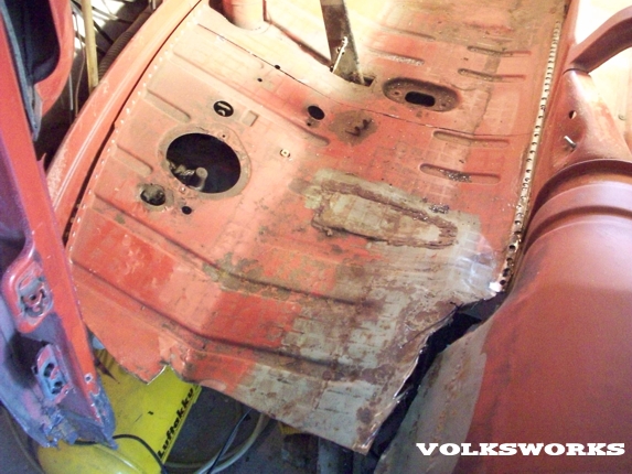

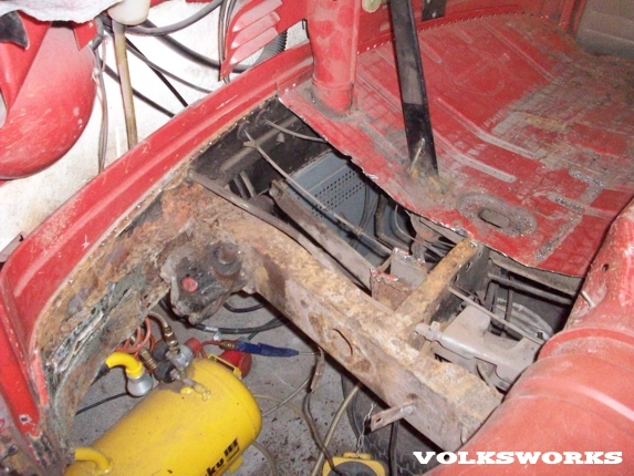

Mission Boden :thumb:
So Gestern haben wir mal angefangen den Boden zur hälfte ausbohren.
Die nächsten Schritte sind dann
-Rahmenteile richten
-A-Säule Links richten
-Radkasten Links richten
-Kniestück einpassen und einschweißen.
Dann können wir anfangen die 3 (4) Frontbleche raustrennen und durch Neuteile erstetzen.
Erst dann kann der "neue" Boden wieder rein :wink:
Der Grund für das Durcheinander ist einfach der das da vorne alles megaaaaa instabil ist ohne den Boden und Kniestück
Andy
