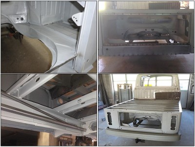

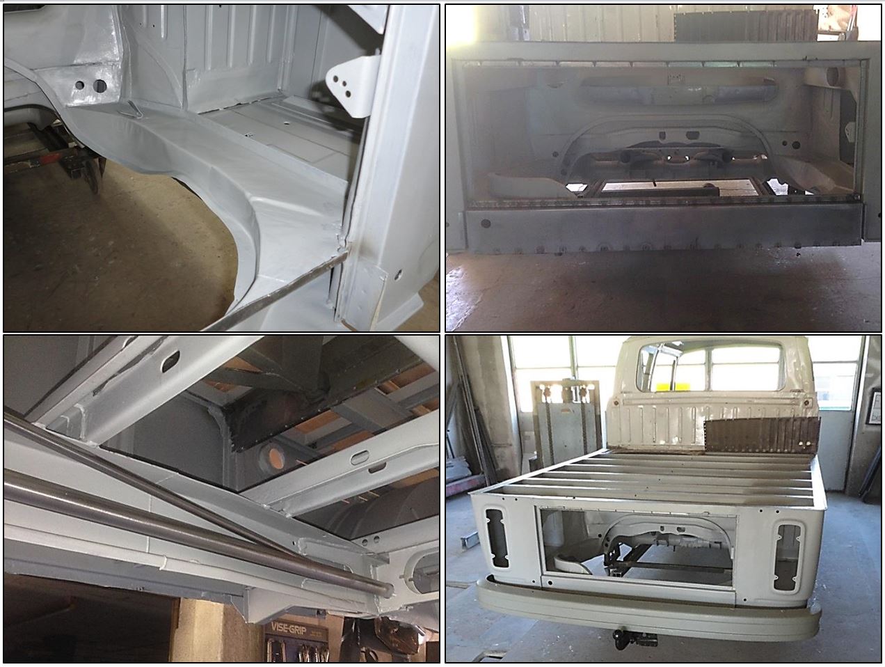

Heck und Motorraum sind fertig. Sogar die AHK passt noch dran...
Die Rohre für die Handbremsseile und den Kabelbaum sind auch drin. Habe mich für Edelstahlrohre entschieden, die rosten nie mehr... :dafür:
Jetzt geht es an die Bodenbleche und dann an den Rahmen für die Tanktrennwand.
More to come!

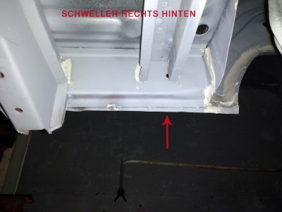

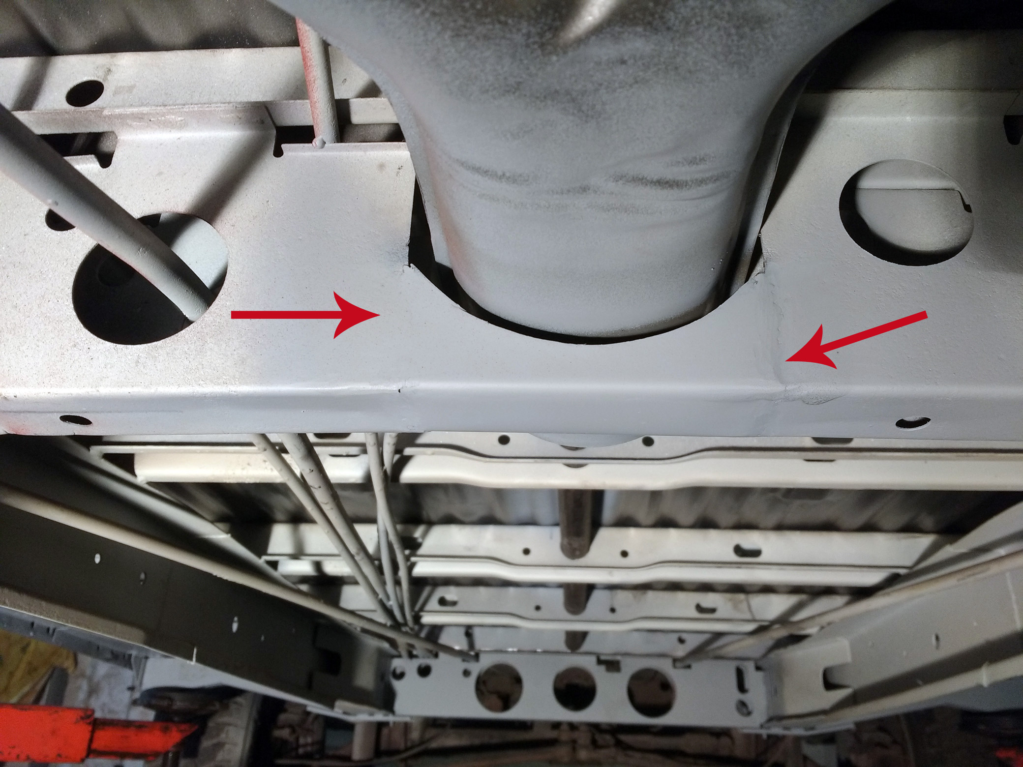

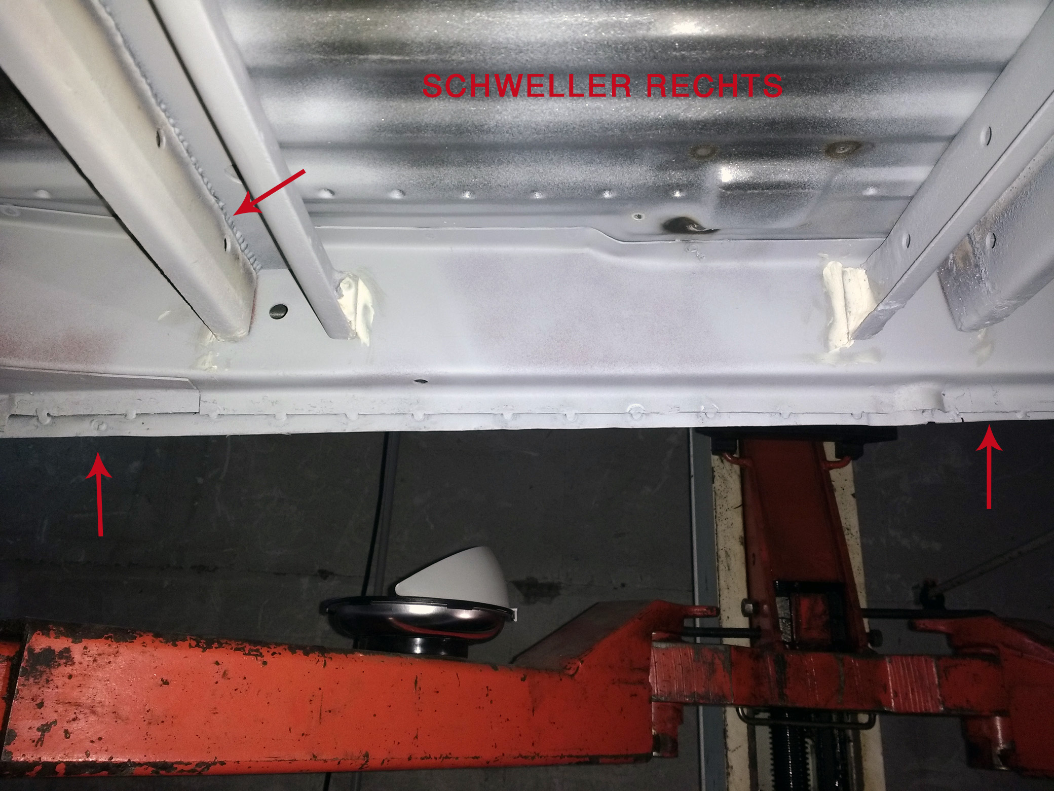

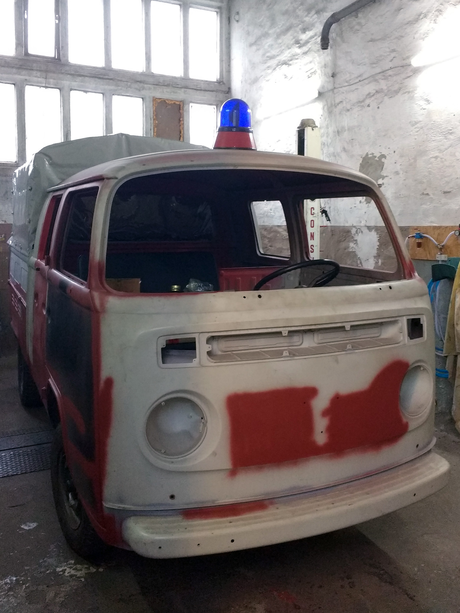

Kleines Update, wenn auch nicht sehr erfreulich. :heul: Aber seht selbst:
Anprobe von Plane und Blaulicht zur Motivation

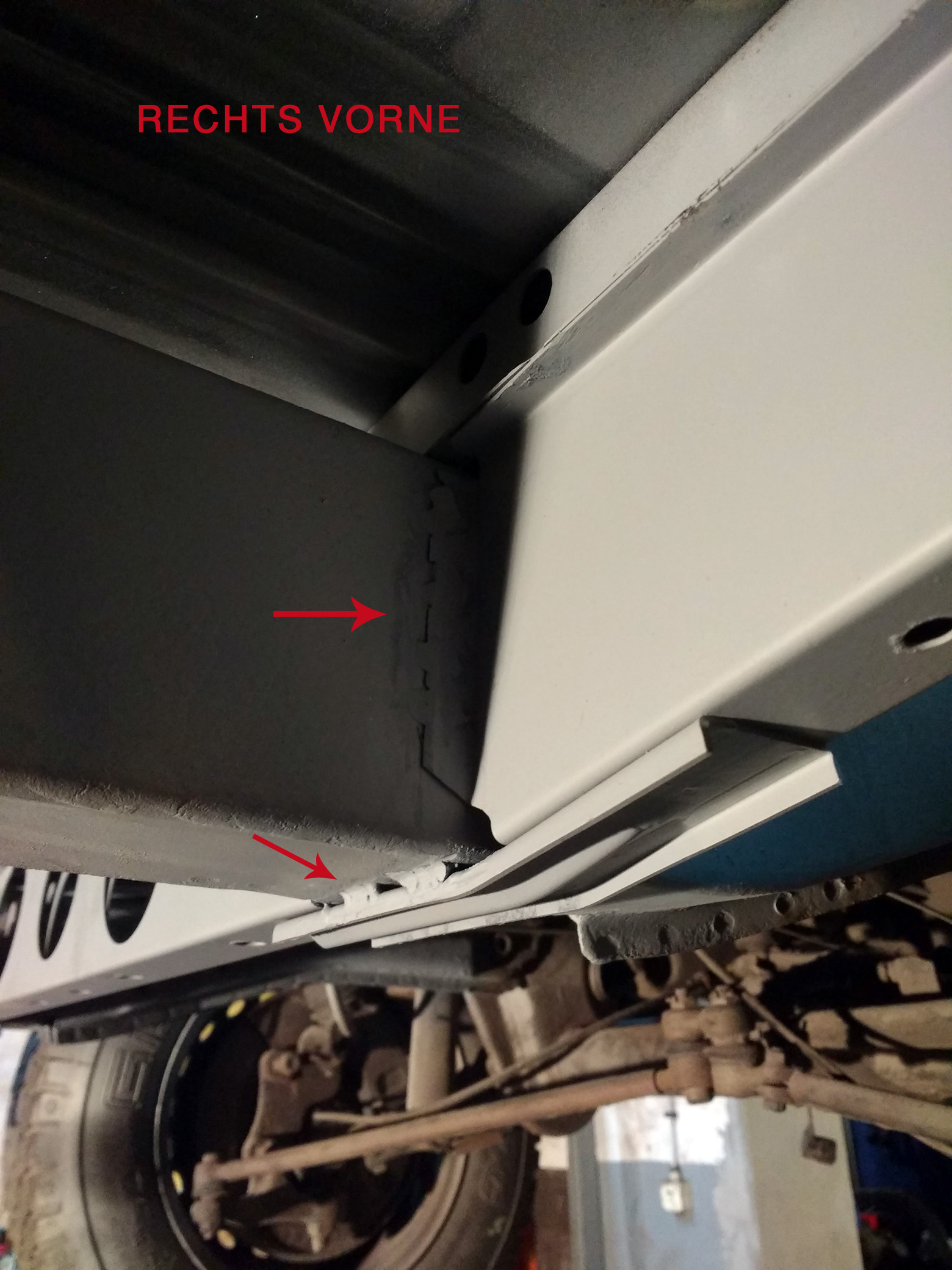

Schlecht ausgeführte Schweißungen
Ist das so üblich?
Ist das so üblich?

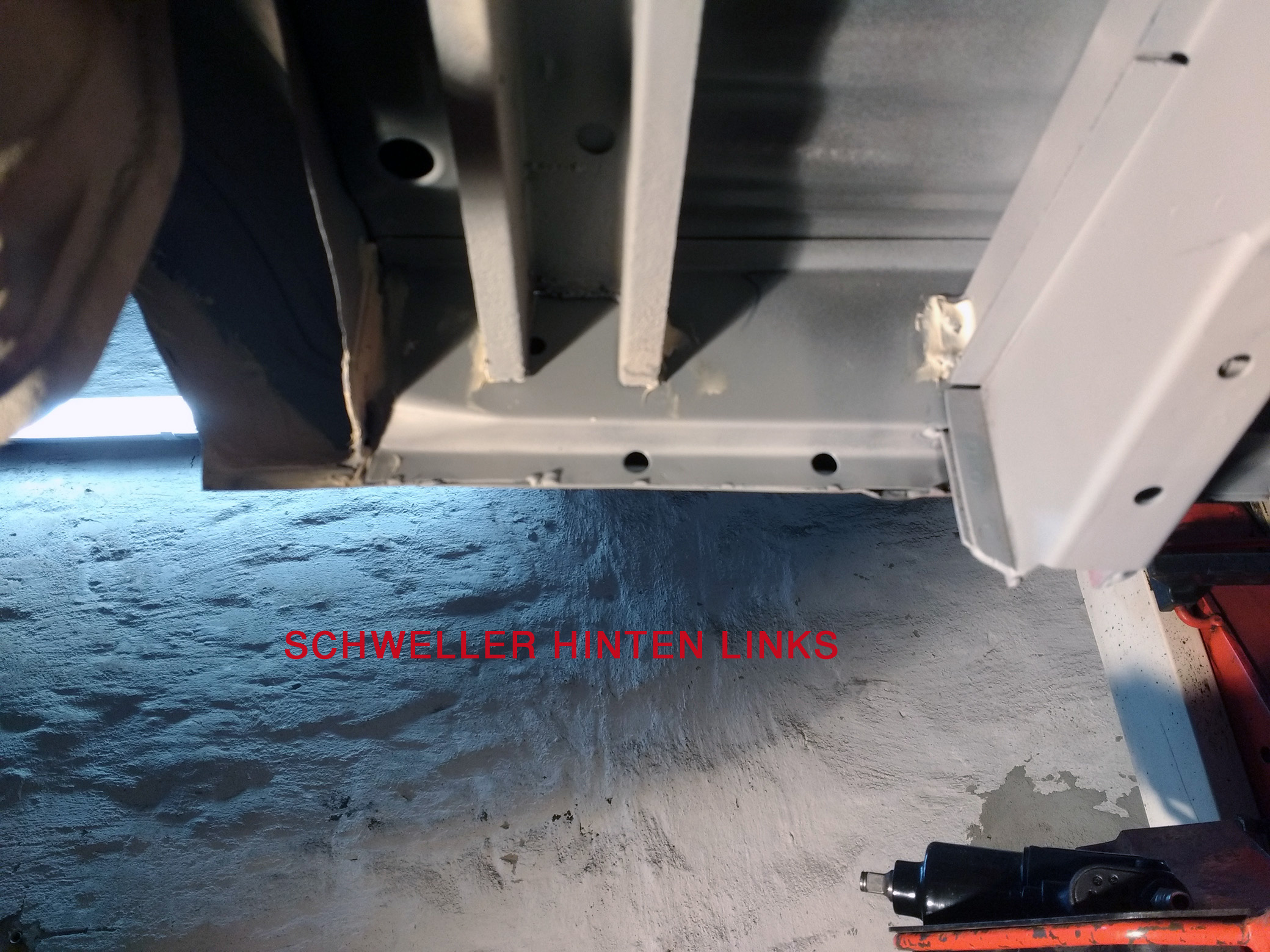

Meiner Meinung nach Pfusch! Wer repariert so die Querträger, warum sind die Schweller so schief und nicht mit Punktzange verschweißt?
Ebenfalls schlecht verschweißt und schief
Die Arbeiten wurden von einem Fachbetrieb (Karosseriebauwerkstatt) durchgeführt. Ich mag da zu anspruchsvoll sein, aber damit bin ich nicht zufrieden. Das steht nicht im Verhältnis zum Preis und entspricht nicht dem Auftrag einer originalgetreuen Restauration.
Was meint ihr? Ich bin sehr auf eure Meinungen gespannt.
Weitere Fotos im nächsten Beitrag.

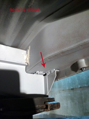

Das sieht viel besser aus

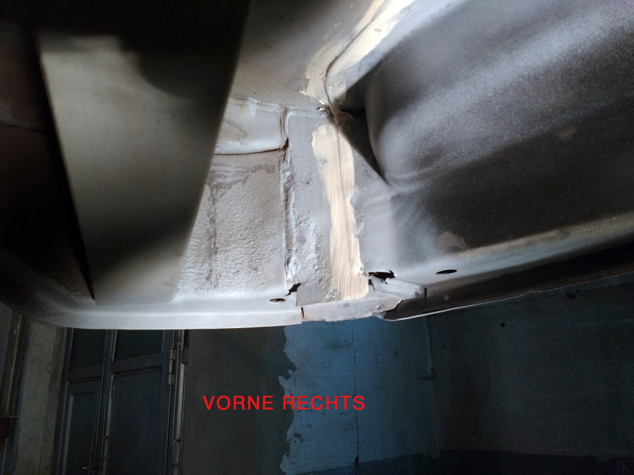

Warum hat man den Querträger aufgeschnitten? Der Boden war doch vollständig raus.
Eure Meinung bitte!
Eure Meinung bitte!
Endlich mal eine gute Stelle!

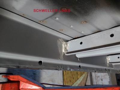

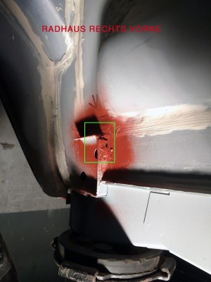

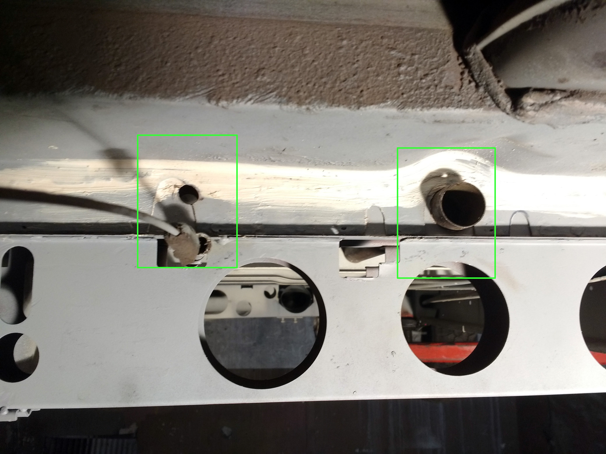

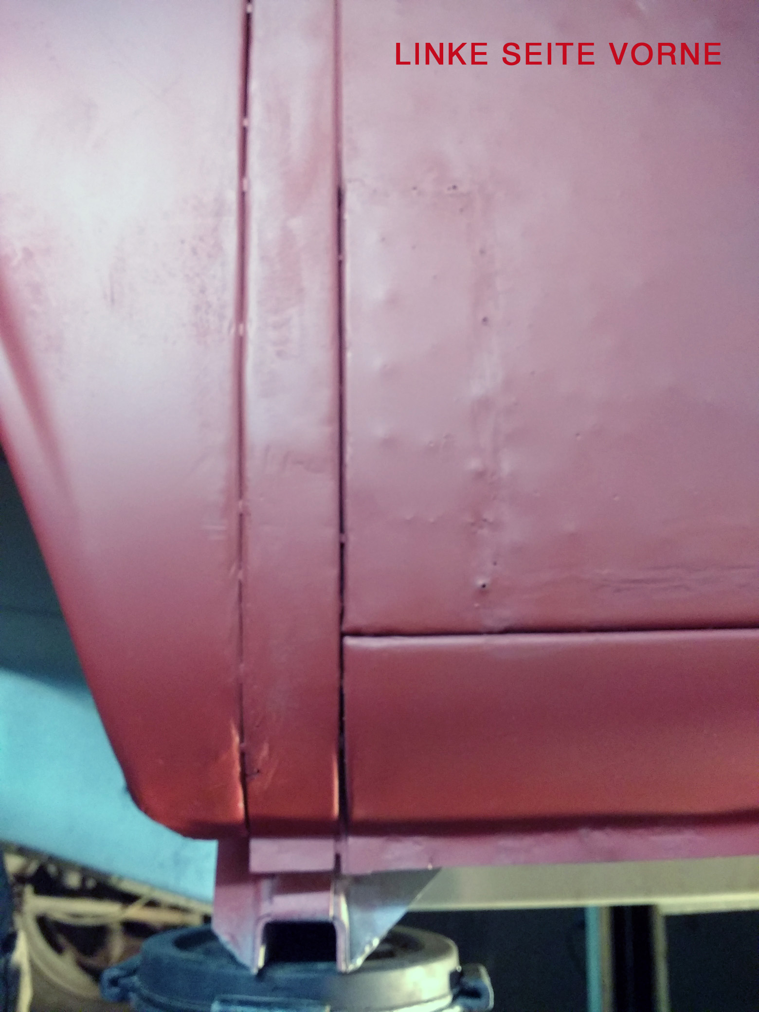

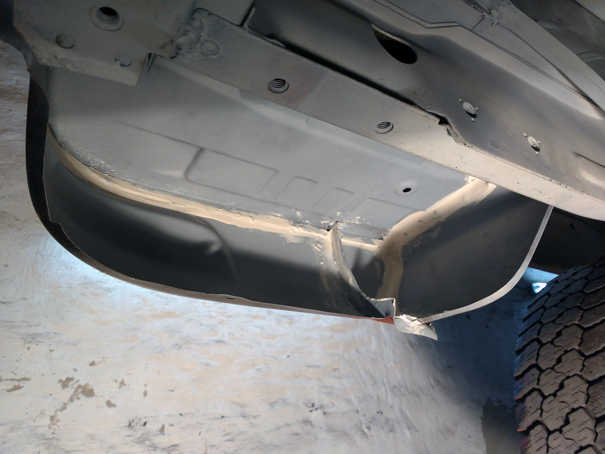

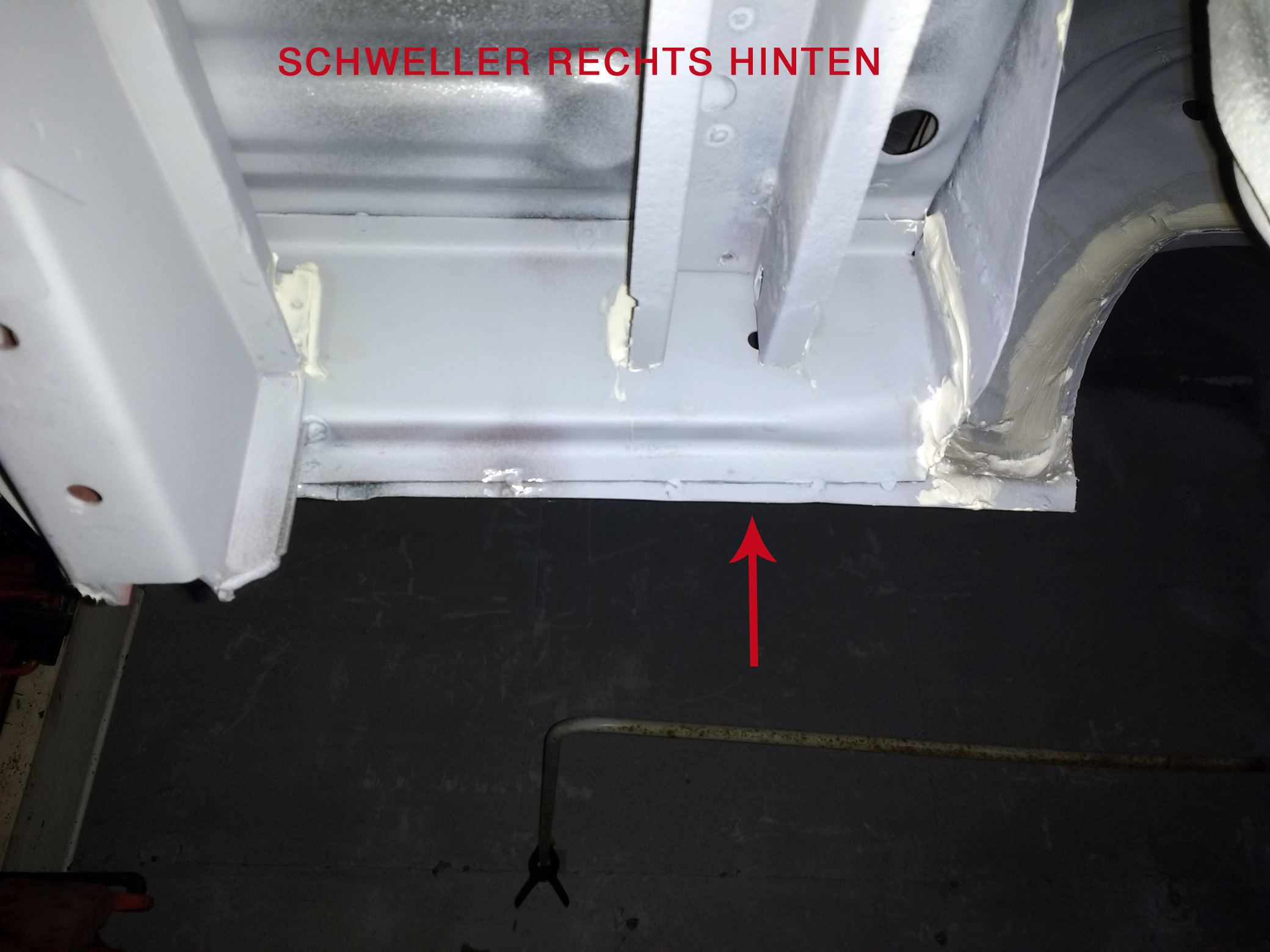

Sieht unten irgendwie komisch aus und trotz Aufforderung Wasserabläufe nicht so wie sie müssen
Schlecht angepasst und eingeschweißt - Löcher (vom Schweißen) trotz Aufforderung nicht verschlossen

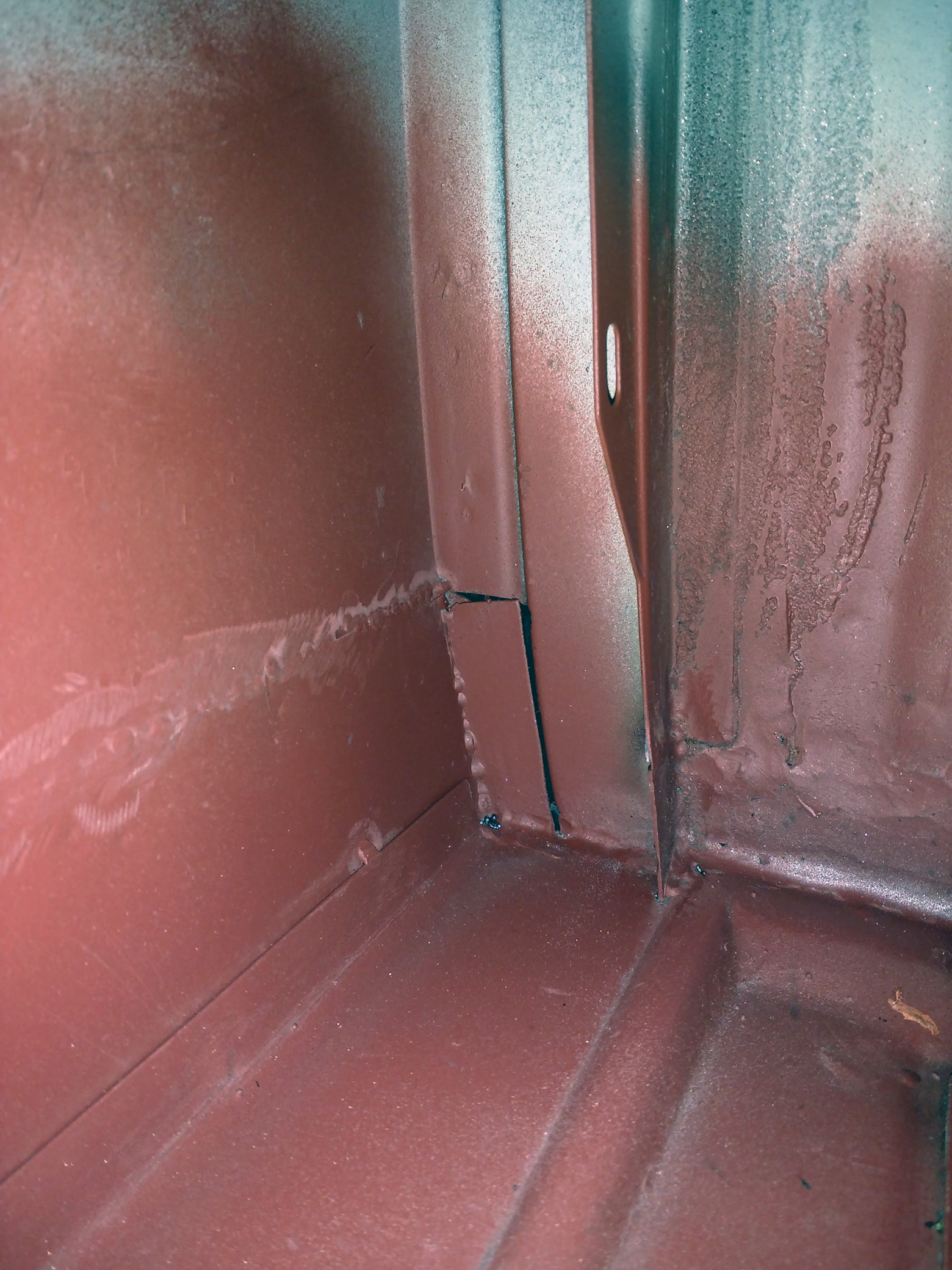

Hier bin ich mir unsicher: Muss diese "Lippe" da unten so?
Nicht die Mitte getroffen - wäre auch zu schön gewesen

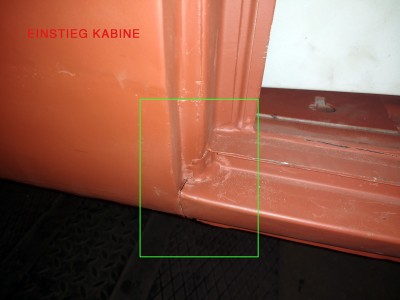

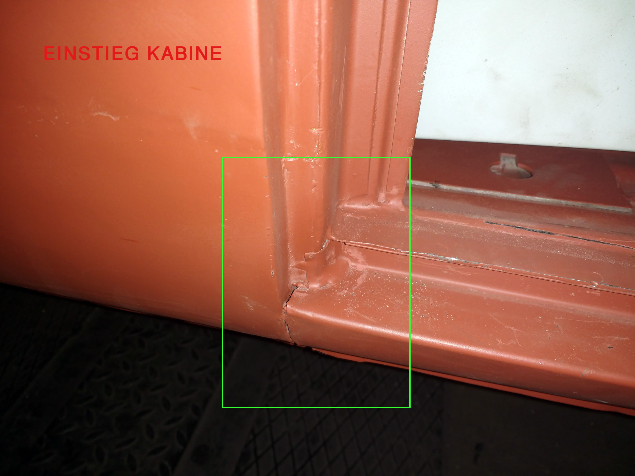

Vergleich Ausschnitt Kabinentür: oben links original und groß die eher schlecht angepasste Reparatur

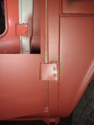

Einfach nicht schön!
Wird der Kunde schon nicht sehen...
Viele Stellen (Türen, Kniestücke, Unterboden...) sind blank geschliffen oder gestrahlt und völlig unbehandelt. Dabei hatte ich extra nachgefragt, ob alle bearbeiteten Bereiche mit Rostschutz grundiert wurden, was angeblich selbstverständlich gemacht wurde.
Was sagt ihr dazu? Was haltet ihr von den Arbeiten? So akzeptieren oder streiten und Nachbesserung oder Verminderung der Rechnung ersuchen? Normale Gespräche haben leider zu nichts geführt. :wall: Ich habe eigentlich keine Lust mehr auf das Auto - zu viel Ärger, Sorgen und Kosten.
Beste Grüße, Basti

Ist die ausführende Werksatt Meisterbetrieb der KfZ-Innung? Falls ja kannst du deren Schiedsstelle in Anspruch nehmen. Kostenlos. http://www.kfz-schiedsstellen.de
Ich wäre mit dem was ich gesehen habe auch nicht zufrieden. Bei meinem Bus ist ja bekanntlich im "Fachbetrieb" auch viel schief gelaufen aber die Karosseriearbeiten sahen um einiges besser aus als bei Dir.
Stefan
Steve
Beiträge: 1236
Registriert: 19.11.2011 19:20
Re: Mein erstes Mal: Restauration einer T2b Doka
Beitrag von Steve »
Keine Sorge
Du bist nicht zu pingelig, das ist einfach eine echt bescheidene Arbeit.
Ich würde mich nicht damit zufrieden geben.
Wenn ich schon die an der Kante angepunkteten Schwellerbleche sehe.
Haben die denn keine Punktschweisszange?
Können die nicht ordentlich arbeiten oder wollten sie nicht?
