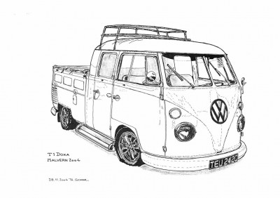

..... und Doka's waren insgeheim schon immer meine Favoriten :D ..... aber zu mehr als zu einer Tuschezeichnung, wird es bei mir wohl nicht kommen.

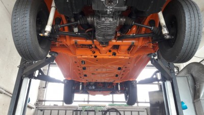

Ich bin letztes Jahr mal ein paar Meter mit nem T1 gefahren.
Da habe ich gemerkt das mir das zu klein ist, bei 1,86m Körpergröße.
Optisch ist der T1 aber total schön.

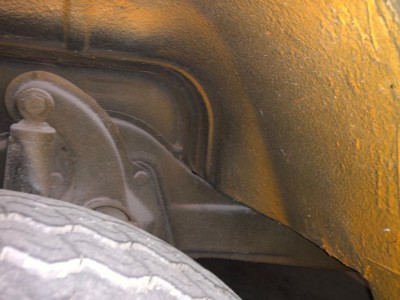

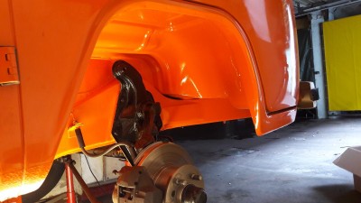

Ich habe heute noch einen viertel Liter Lack unterm Auto verspritzt.
Jetzt muss ich nur noch an der Vorderachse wieder einiges schwarz pinseln.
Bei dem Gehampel mit der Rolle beim Brantho streichen bin ich doch öfter mal an "schwarze" Teile gekommen.
Aber erst noch mal ein Bild vom Kauf:

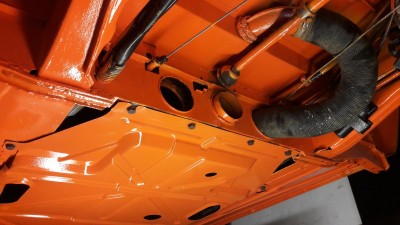

Und das "jetzt" Bild:
Hinten das Radhaus ist auch fertig:

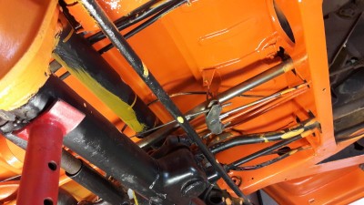

Um die ganzen Leitungen und Züge zu lackieren ist auch eine elende Fummelei.
Aber dafür sieht es ganz gut aus.

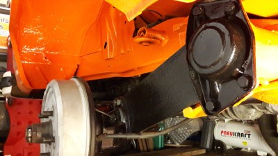

Die Achsen kommen noch dran, aber mir ist gerade das Schwarz ausgegangen.
Eine Zwangspause ist bestimmt nicht schlecht.

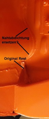

eine Frage ist mir noch in den Sinn gekommen.
Was mache ich mit der Nahtabdichtung?
VW hatte da ja noch irgendeinen Kit drauf gepackt.
Tendenziell würde ich den jetzt einfach weg lassen und hoffen, das eine meiner drei Schichten ja in die Naht gekrochen ist.
Ansonsten hatte ich jetzt eigentlich vor die Radhäuser mit Protewax zu konservieren.
Das ist aber gerade nicht lieferbar. Da habe ich testweise mal eine Dose Elaskon UBS bestellt.
Mal sehen, wie das Farblich aussieht. Ach, immer diese Entscheidungen, es gibt einfach zu viele Verschiedene Mittel :roll:

Hallo Thomas richtig, die Auswahl ist erdrückend.
Ich habe alle Produkte vom Korrosionsschutzdepot. Weil die erklären die komplette Vorgehensweise ausführlich und vorbildlich.
Die Frage mit der Abdichtung kommt etwas spät, oder hast Du die Überlappungen und Falze schon mit Owatrol Farbkriechöl versiegelt :?:
Ich bin schlicht begeistert von dem Zeug. Die Kriechfähigkeit ist unglaublich, und die Tatsache, daß das Öl im Falz flüssig bleibt und nur die äußerste Schicht, welche mit Luft in Berührung kommt verhält sich wie ein Lack und härtet aus.
Owatrol kann nicht mit jedem Lack überarbeitet werden. Es empfehlen sich 2 Schichten Brantho Nitrofest zum isolieren.
Vorher sollte die steinharte alte Dichtmasse komplett weggeschlagen werden, weil die erfüllt ihren Zweck nicht mehr.
Jetzt eine gute Raupe Karosseriedichtmasse auf die Falze/Überlappungen drauf, mit z.B. in Silikonentferner getauchten Pinsel schön verstreichen, und dann erst mehrere Schichten Chassislack streichen, rollen oder spritzen. Ich hab Brantho 3 in 1 gerollt. Einfache Verarbeitung, auch optisch top Ergebnis.
So vorbereitet und mit Spritzlappen an allen Rädern, habe ich komplett auf Unterbodenwachs verzichtet.
Falls es nicht funktioniert sieht man's sofort und kann dann nacharbeiten.
VG Ralph

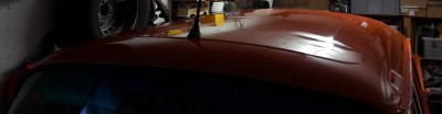

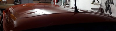

Beiträge: 4965

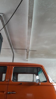

:wall: :wall: :wall: :wall: :wall: :wall: :wall:
Ich war es nicht... :sad:
Beiträge: 7537
Oh my God, :shock:
… was ist denn da passiert :?:
woita
Beiträge: 945
Registriert: 18.12.2015 22:01
IG T2 Mitgliedsnummer: 827
Beitrag von woita »
Oje!
Haben die Hebebühnen nicht so einen Endschalter, wenn man zu weit nach oben fährt?
Beiträge: 4965
woita hat geschrieben: 04.07.2019 07:51 Haben die Hebebühnen nicht so einen Endschalter, wenn man zu weit nach oben fährt?
Der Querbalken von der Decke ist ja kein Teil der Hebebühne :cry:
Aber der Verursacher übernimmt auch die Kosten zum Beulen raus drücken.
Da hat er auch nicht diskutiert, das ist einfach dumm gelaufen.
Wenn man einmal nicht alles selber macht...
Aber aus so einer Hebebühnenperspektive sehen viele meiner Arbeiten viel einfacher aus.
Und aus einer anderen Perspektive sieht man auch noch mal ganz andere Dinge.
