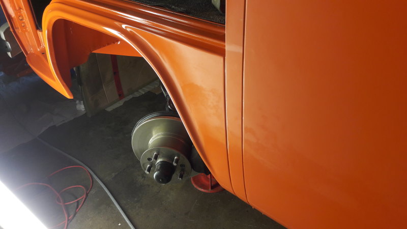

Erst einmal habe ich das Papier entfernt und mir mein Ergebnis mal angesehen.
Ein paar Staubeinschlüsse und den Übergang an der B-Säule muss ich noch bei Schleifen.
Aber da warte ich noch ein paar Tage, bis der Lack wirklich hart ist.
Deshalb habe ich gestern die Tür auch noch nicht eingebaut.

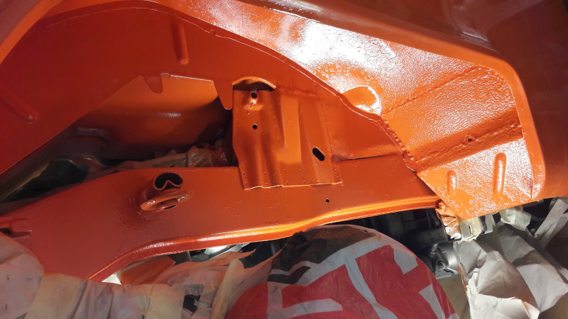

Im Radhaus habe ich dann die Achse wieder Schwarz gemalt, wo etwas Sprühnebel hin gekommen ist.
Den Mittelbereich habe ich nun auch in Wagenfarbe Lackiert:

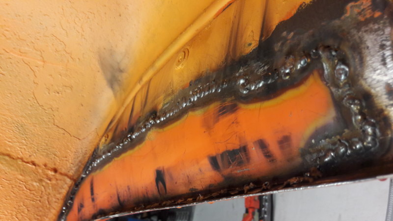

Gestern ist mein neues Schweißgerät gekommen, das habe ich erst mal zusammen gebaut und heute ist es dann gleich zum Einsatz gekommen.
Ich habe mir ein Güde GS200 Inverterschweißgerät gegönnt.
Dank freien Tag konnte ich dann heute Morgen gleich los legen.

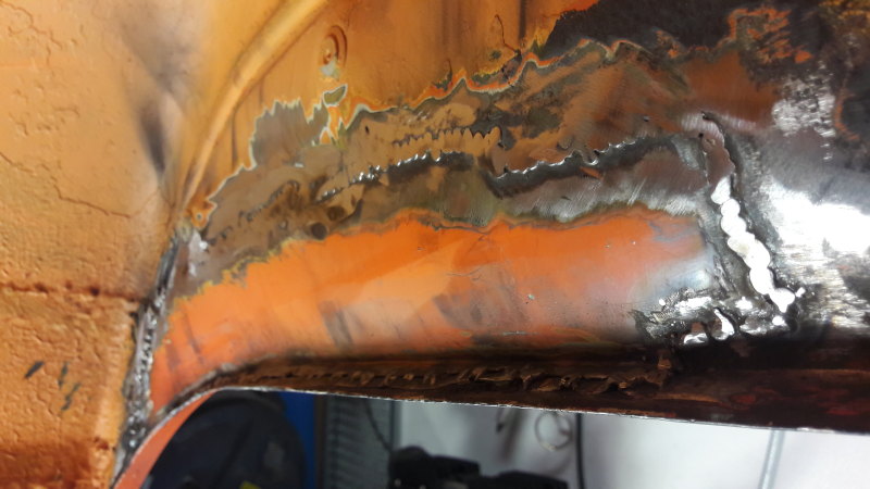

Erst einmal das neue Blech einpassen. Dank multipler Bögen und Knicke gar nicht so einfach.
Jetzt kam die Bewährungsprobe für das neue Schweißgerät.
Ich finde es hat bestanden, der Rest ist Unvermögen des Nutzers.
Dann noch die Schweißpunkte etwas verschliffen. Wobei ich mir eine Flex mit anderer Drehrichtung gewünscht hätte.
Die Funken sind mir ziemlich genau ins Gesicht geflogen :mrgreen:

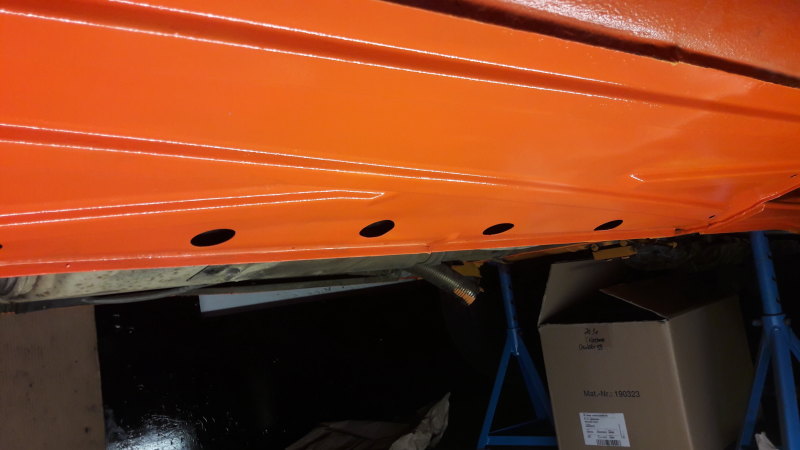

Aus dem Gedanken ich Fette die Kiste von unten komplett mit Mike Sanders ist ein dreischichtiger Lackaufbau geworden...
Bewährt hat sich auch der Lüftermotor, mit etwas Dustabzugshaubenvlies, der die Luft durch einen Langen Karton unter dem Bus raus bläst.
Damit kann man den Lackiernebel in der Luft enorm reduzieren.
Alles was im Filter hängt, wäre ja sonst irgendwo gelandet, wo man es nicht haben will.
