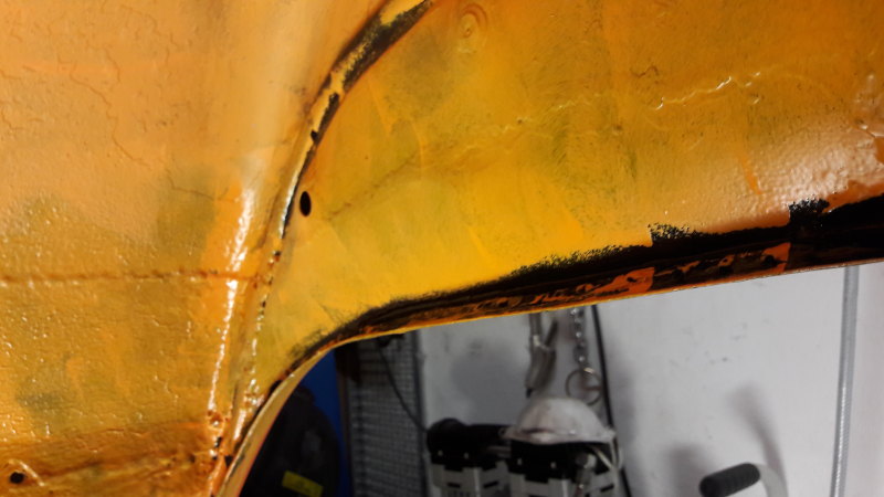

Im Radhaus habe ich dann die Achse wieder Schwarz gemalt, wo etwas Sprühnebel hin gekommen ist.
Den Mittelbereich habe ich nun auch in Wagenfarbe Lackiert:
Und das Abdeckblech vom Mittelbereich musste dran glauben.
Dann kann ich mich nun mal wieder dem hinteren Radkasten widmen.
Da will ja auch wieder Blech rein.

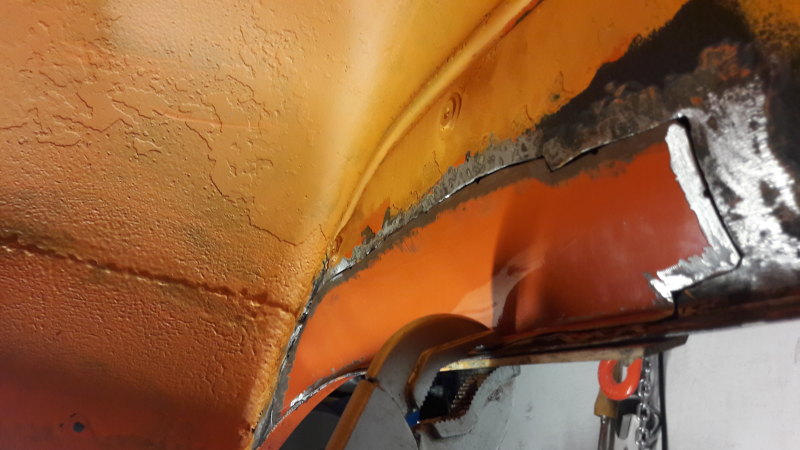

Gestern ist mein neues Schweißgerät gekommen, das habe ich erst mal zusammen gebaut und heute ist es dann gleich zum Einsatz gekommen.
Ich habe mir ein Güde GS200 Inverterschweißgerät gegönnt.
Dank freien Tag konnte ich dann heute Morgen gleich los legen.
Erst einmal das neue Blech einpassen. Dank multipler Bögen und Knicke gar nicht so einfach.
Jetzt kam die Bewährungsprobe für das neue Schweißgerät.
Ich finde es hat bestanden, der Rest ist Unvermögen des Nutzers.
Dann noch die Schweißpunkte etwas verschliffen. Wobei ich mir eine Flex mit anderer Drehrichtung gewünscht hätte.
Die Funken sind mir ziemlich genau ins Gesicht geflogen :mrgreen:
Nun noch zwei Schichten Brantho drauf gerollt. Und jetzt darf das erst mal trocknen.
Den Mittelteil habe ich dann mit Fluid Film konserviert und das Blech wieder montiert.
Damit ist der schon mal abgeschlossen
